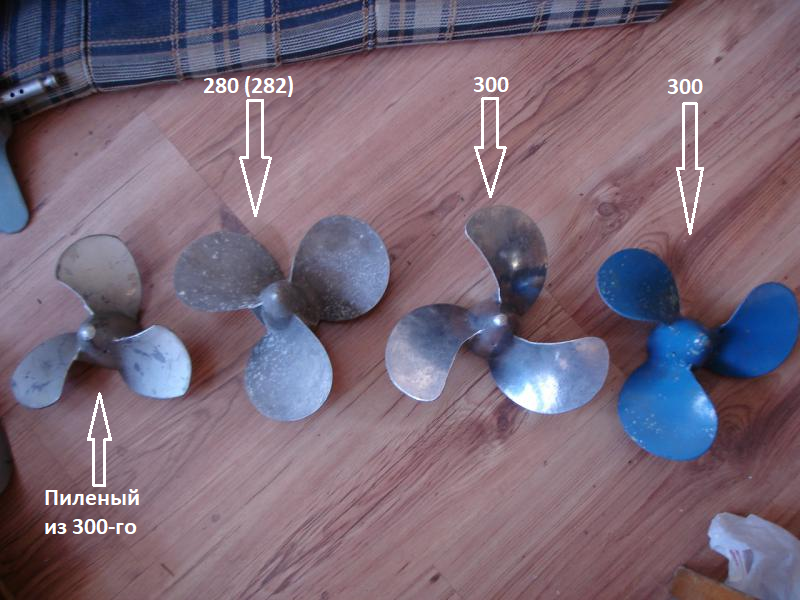

Саблевидный - шаг 300!, а не 320, как пытаются выдать некоторые продавцы. Такие винты более-менее хорошего качества отливал Андрей Стуриков из Чебоксар, с бронзовой втулкой демпфера. Потом стали отливать ХЗ кто, с дюралевой втулкой.
6 597
835
Алексей, а ты этот синий измерял или сравнивал на ходу с известными?
kav75
16.01.2010
2 799
1 386
Томск (Северск)
Пытался измерить пару лет назад, но видать у меня измерялка кривая :hahaha:, ни в один шаг расчёт не попал.
У меня был советский винт именно такой же формы, как синий на фото, на торце ступицы был выбит шаг, год и аббревиатура изготовителя. Если ещё сделать фото винтов не сверху, а сбоку, станет виден наклон лопастей (угол атаки).
Ну ладно, будем считать, что у меня измерялка завышает результаты :)

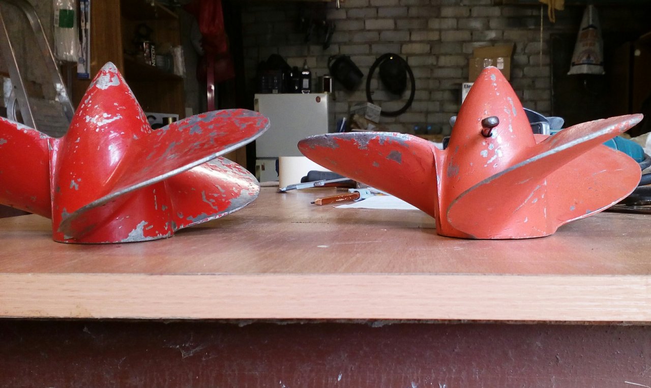

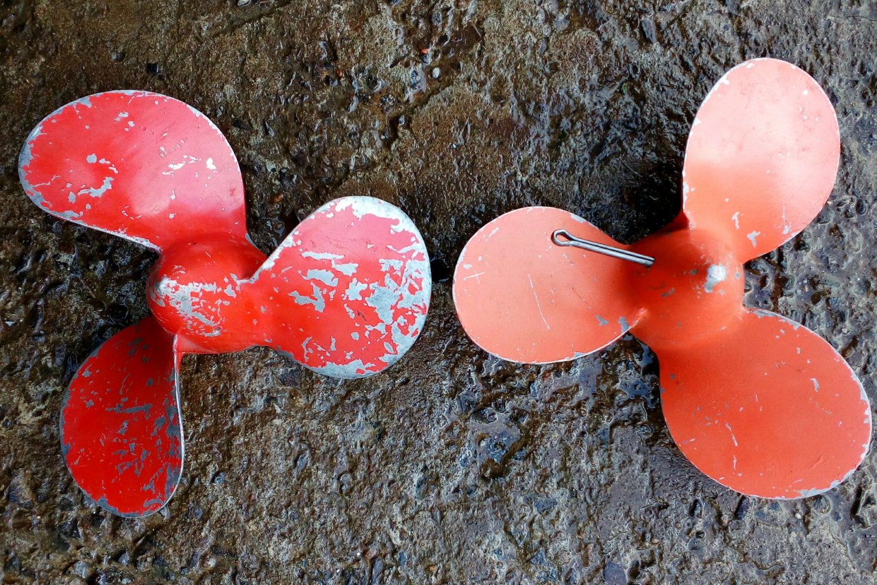

Для сравнения, 300-ый и 240-ой

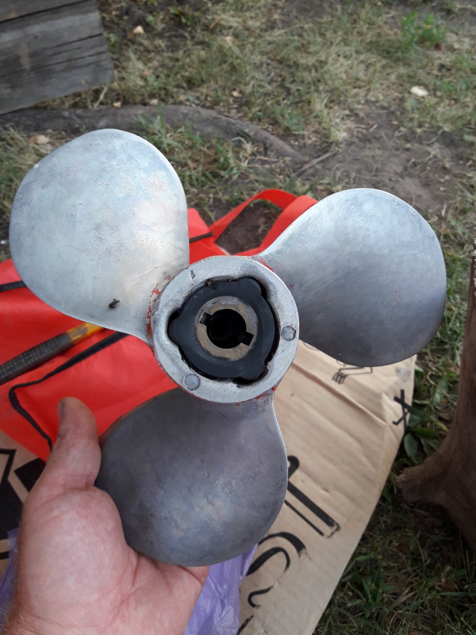

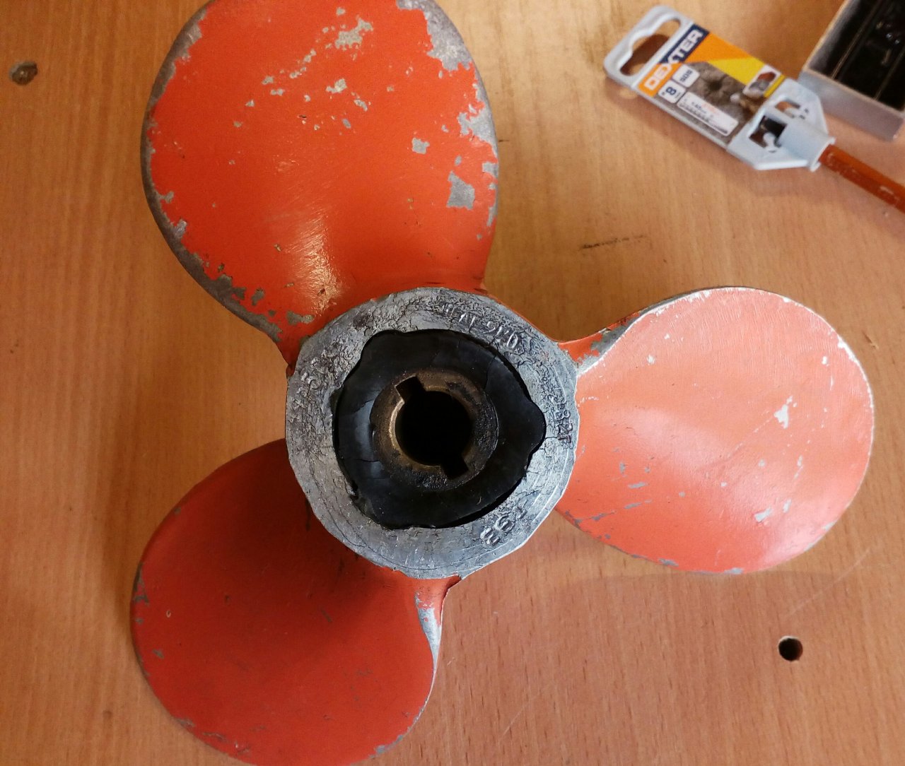

Всем добра!

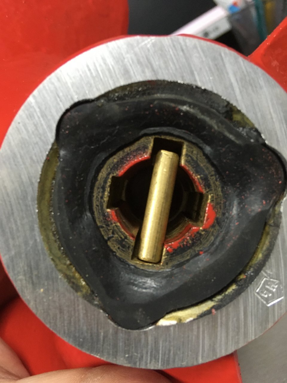

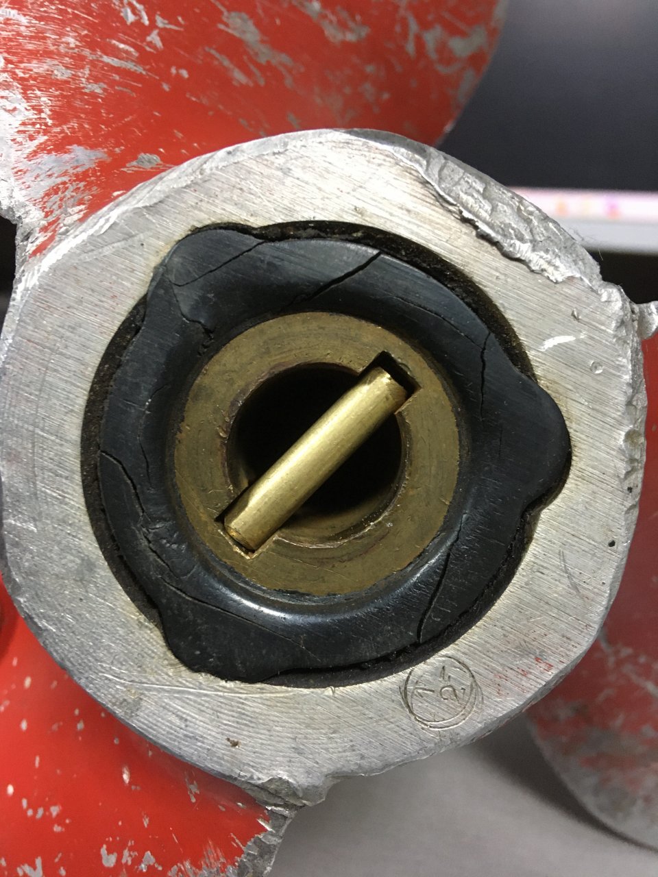

Пришёл с интернет-магазина винт. Сразу бросился в глаза большой шпоночный паз:
224598
224597
Сверху новый, снизу старый винт. Диаметр шпонки - 5 мм. Диаметр паза НОВОГО винта - 6 мм. Диаметр паза СТАРОГО винта - 5,15 мм. Прошу совета: стоит ли ставить новый винт, не будет ли разбивать редуктор в момент включения хода из-за большого люфта в соединении винта с валом?
6 597
835
Это винт с Вихря-сороковки)) Редуктор не будет, а шпонку и сам паз возможно будет.
КАЛИНА
02.02.2022
110
38
Днепр
Вихрь-30
Во дела))) Я про такой Вихрь-то и не слышал. А этот винт помимо втулки ещё чем-то отличается от Вихря-30? Кстати, по массе он ощутимее тяжелее моего старого винта.
6 597
835
Это была шутка же)) А Вихрь такой вроде есть. а ВИНТ ЭТОТ ПРОСТО БРАК, ПРОСКОЧИЛИ ОСТАНОВКУ С РАЗМЕРОМ.

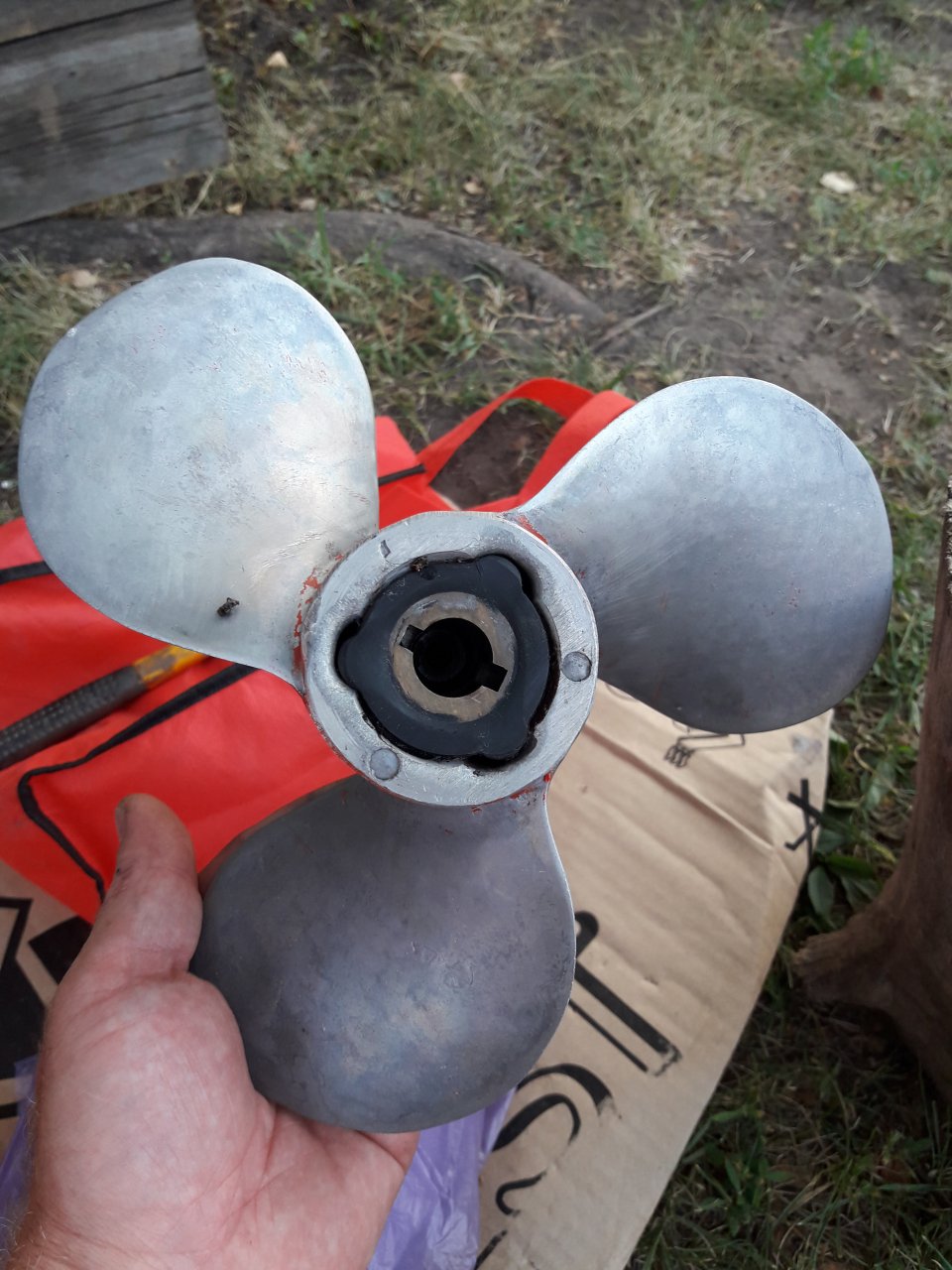

GDai
25.10.2021
86
29
Прогресс-2
Вихрь 25
Что то как начал мотор вибрировать... Может быть причина в винте?
