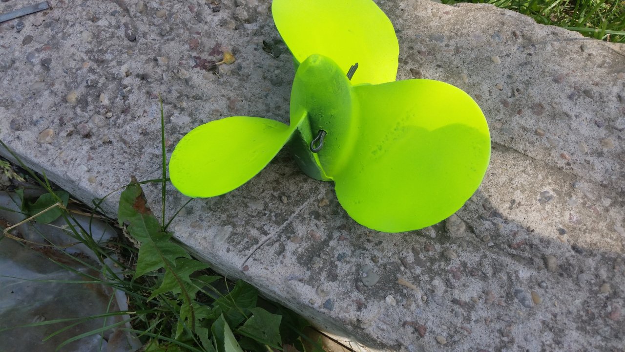

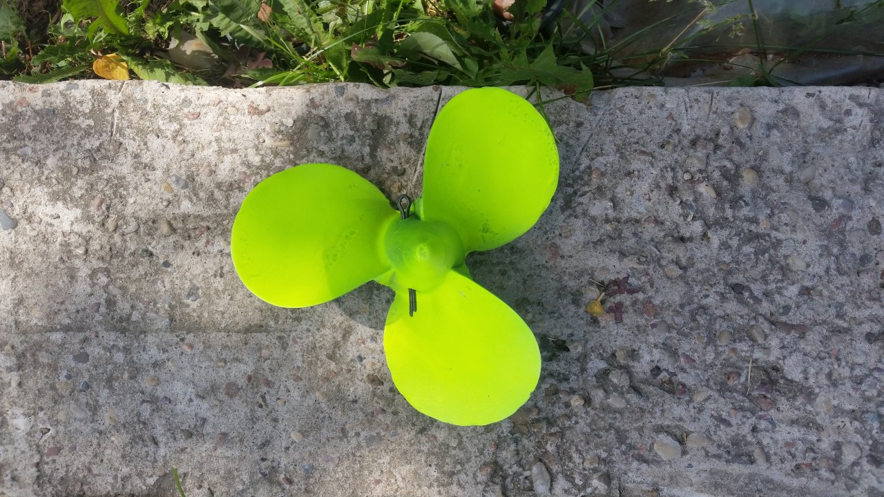

Доьрый вечер, ребята!
Подскажите пожалуйста, что у меня за винт (фото) Спасибо!

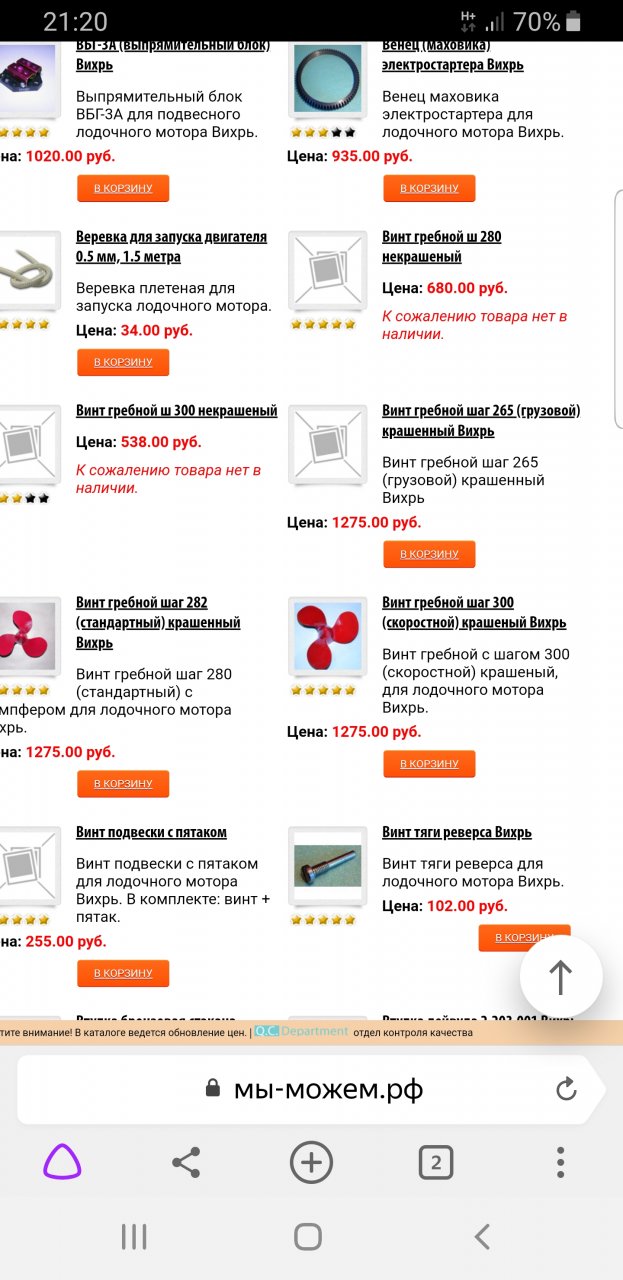

Просто хочу другие попробовать. А как их отличать пока не пойму. В интернет магазинах на фото белиберда какая то. Одни пишут шаг такой то, в др. магазине фото аналогичное, а шаг указан другой)))

Да, диаметр 240мм шаг 300мм. На мой Прогресс-4 тяжеловат если загружен. Если один в лодке, бак бенза и спининг то самое то. Есть грузовой 240х282. Тянет груженый Прогресс без проблем, пустую лодку выстреливает на глисс.

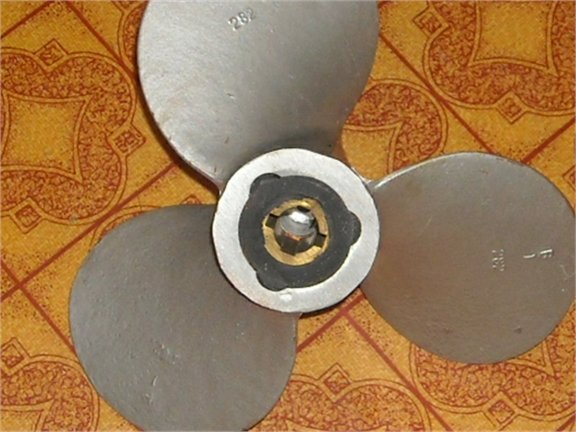

282 ой, он же грузовой, он же "лопух". Лопасти более округлые у него в сравнении с 300ым.

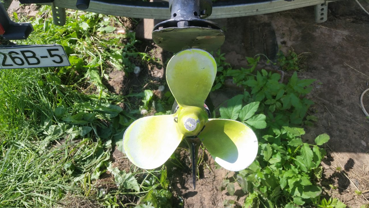

Мотор 1980 г.в. Этот винт стоял на нем!

Возможно Вихри продавались со скоростными винтами, а грузовой покупался отдельно. Опытные люди меня поправят если ошибаюсь.

это 300й.
какая то кооперативная перепечатка.
шаг винта вжисть на лопастях не писали.
а на моторе на фото-282й.
он более лопоухий.

Не стану спорить, но по мне написано так как есть. Две недели назад менял винты с 300 на 282. П4, двое в лодке и еще кил 70, 300ый винт, обороты 4700 максимум, 282 за 5000 уходят. На моих нигде шаг не выбит, но сказал бы что на фото грузовой.

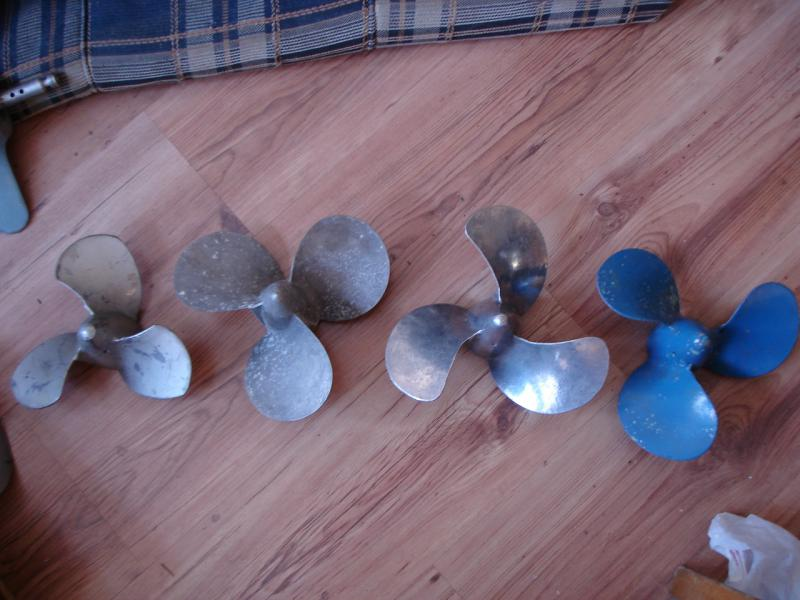

ЭТО ПОХОЖЕ ШТАТНЫЙ , ВИХРЕВСКИЙ ВИНТ (С КОТОРЫМ ОН ПОСТУПАЛ В ПРОДАЖУ - ШАГ 300 КРАСНЫЙ). У 282 - ХОРДА ПО МОЕМУ ДРУГАЯ И ЛОПАСТИ ПО ПЛОЩАДИ ПО МЕНЬШЕ. СНАЧАЛА ВИНТОВ У ВИХРЯ БЫЛО ДВА - ШАГ -300 СКОРОСТНОЙ И ШАГ -282 ГРУЗОВОЙ, А ЧУТЬ ПОЗЖЕ ( КОДА ВИНТЫ ПОЯВИЛИСЬ В ПРОДАЖЕ ВЕЗДЕ) ИХ ПОЯВИЛОСЬ РАЗНЫХ ВАРИАЦИЙ МНОГО. У МЕНЯ ИХ ПО МОЕМУ ОКОЛО 5 ИЛИ 6 ШТ. И ВСЕ РАЗНЫЕ. САБЛЕЗУБЫЙ - ШАГ -300 СЕРО - СЕРЕБРЯННЫЙ, ШТАТНЫЙ - ШАГ -300 КРАСНЫЙ, МИКИ - МАУС - ГРУЗОВОЙ - ШАГ 282, КРАСНЫЙ ШАГ - 300, НО МЕНЕЕ ЛОПОУХИЙ ЧЕМ ШТАТНЫЙ, СИНИЙ ШАГ З00 ( ПРИВЕЗЕННЫЙ ИЛИ ИЗ САРАТОВА ИЛИ ИЗ ТАМБОВА ДРУЗЬЯМИ, ДАЖЕ НЕ ПРОБУВАННЫЙ) И ЕСТЬ КАКОЙ-ТО СУПЕР ГРУЗОВОЙ - МИКИ МАУС С ЛОПАСТЯМИ ЗАХОДЯЩИМИ ДРУГ ЗА ДРУГА, ПО МОЕМУ СЕРО - СЕРЕБРЯНЫЙ. КОГДА СМОТРИШЬ НА НЕГО В ТОРЕЦ - КАЖЕТСЯ, ЧТО СМОТРИШЬ НА КРУГ. НО ВСЕ ЭТИ ВИНТЫ ( КРОМЕ ШТАТНЫХ ДВУХ 300 И 282), БОЛЕЕ НОВЫЕ, БЛИЖЕ К ПЕРЕСТРОЙКЕ ИЛИ ПЕРЕСТРОЕЧНЫЕ. У МЕНЯ ЕЩЕ ЕСТЬ ДВА ВИНТА ДВУХ ЛОПАСТНЫЕ - МУЛЬТИ - ПИТЧ ( С ПЕРЕМЕННЫМ ШАГОМ И ПЛАСТИКОВЫМИ СМЕННЫМИ ЛОПОСТЯМИ) ОНИ ТО ЖЕ ПРОДАВАЛИСЬ В МАГАЗИНЕ. ТАКИЕ ВИДЕЛ И ТРЕХ - ЛОПАСТНЫЕ И ЛОПАСТИ ПРОДАВАЛИСЬ ОТДЕЛЬНО. ЛОПАСТИ КОНЕЧНО ЛОМАЛИСЬ И Я ИХ ОТЛИЛ ИЗ ТОРПЕДНОЙ ЛАТУНИ, ПОСЛЕ ЭТОГО ВИХРЬ ХОДИЛ ТОЛЬКО НА ЭТИХ ВИНТАХ, ОЧ УДОБНО ОТВЕРНУЛ ГАЕЧКИ, ШАГ ПО ТАХОМЕТРУ ВЫСТАВИЛ И ВПЕРЕД. ОСТАЛЬНЫЕ ПРОСТО ЛЕЖАЛИ НА ПОЛКЕ. А ДА У МЕНЯ ЕСТЬ ЕЩЕ СЕРЕБРЯНЫЙ ВИНТ МЕНЬШЕГО ДИАМЕТРА И СО СТРАННО- УГЛОВАТЫМИ ЛОПОСТЯМИ. ИЗВИНИТЕ ЕСЛИ НЕ В ТЕМУ.

Игорь, на синем шаг не выбит случайно? Есть такой же винт, но только клеймо.

Да, это винт шаг 300.
А вот про синий, тоже интересуюсь, какой у него шаг, лежат два штуки(новые), я их не пробовал пока ставить, и тоже клеймо выбито, по моему пермского завода. Информации по этому винту не нашёл. Слышал, что 282, но по лопастям по моему похож на 300.

Синий, вроде бы как 300 тый.

На счёт первого - он в заводской краске, говорят такие то же выпускали, но он 282 и совсем не очень. Только пену гонит.
