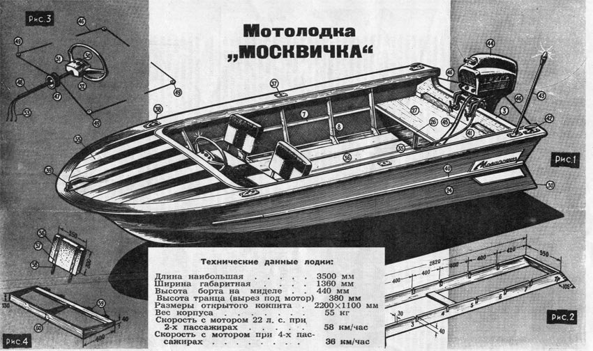

Волею случая досталась мне лодка. Не мог найти, что это, но день поисков в интернете дал результат.
Оказалось, что это "москвичка" - фанерная моторная лодка, обклеенная стеклотканью.
158572

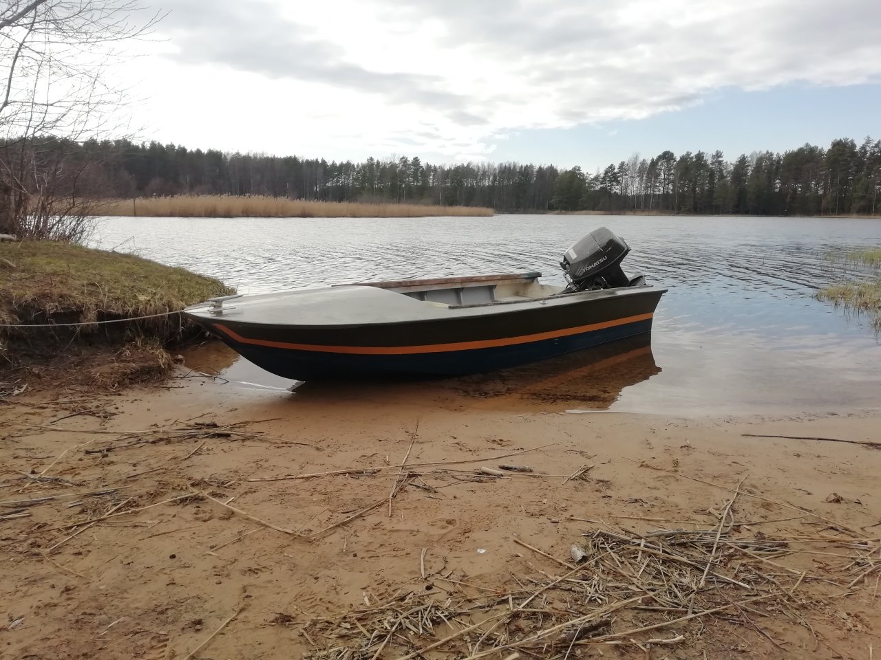

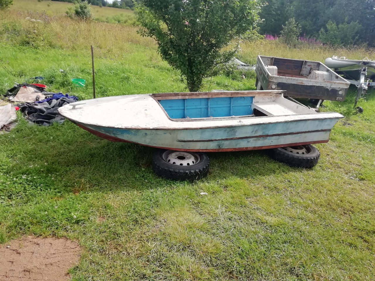

А вот она вживую:
158573
Состояние её плохое, сгнило дно в районе банки и немного перед сверху, там где ручка.
Кто - нибудь обладает информацией и опытом по данной лодке? А то в тх написано, что вес - 55 кг, а это явно не так, она килограмм 100 весит.
И скорость под мотором 22л/с меня просто шокировала :)
Моя МКМ под тохатсу-18 идёт 39км/ч, а эта должна, получается, быстрее 50???
В общем, буду рад информации.

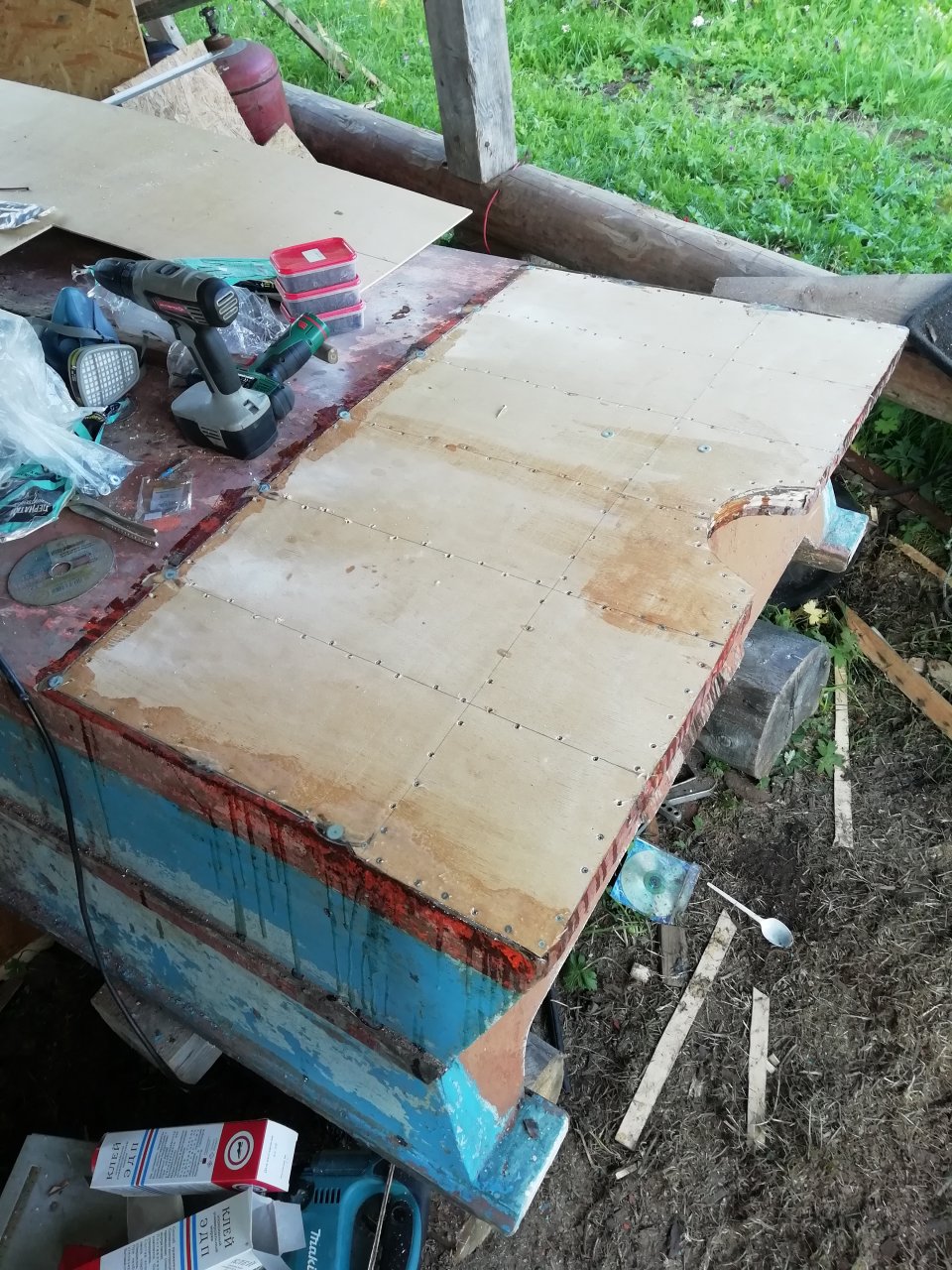

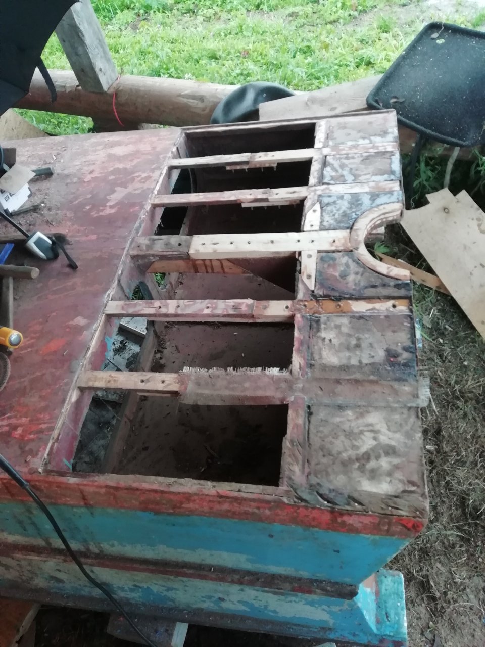

Вот успехи за сегодня:
-эт я убрал всю гниль с запасом, и с божъей помощью сделал новые элементы.
А это приделал фанеру 4ку. Всё на саморезы и эпоксидку. Уже ушло 4 банки. Перед тем как приделать фанеру, выровнял двухкомпонентной шпаклевкой со стекловолокном.

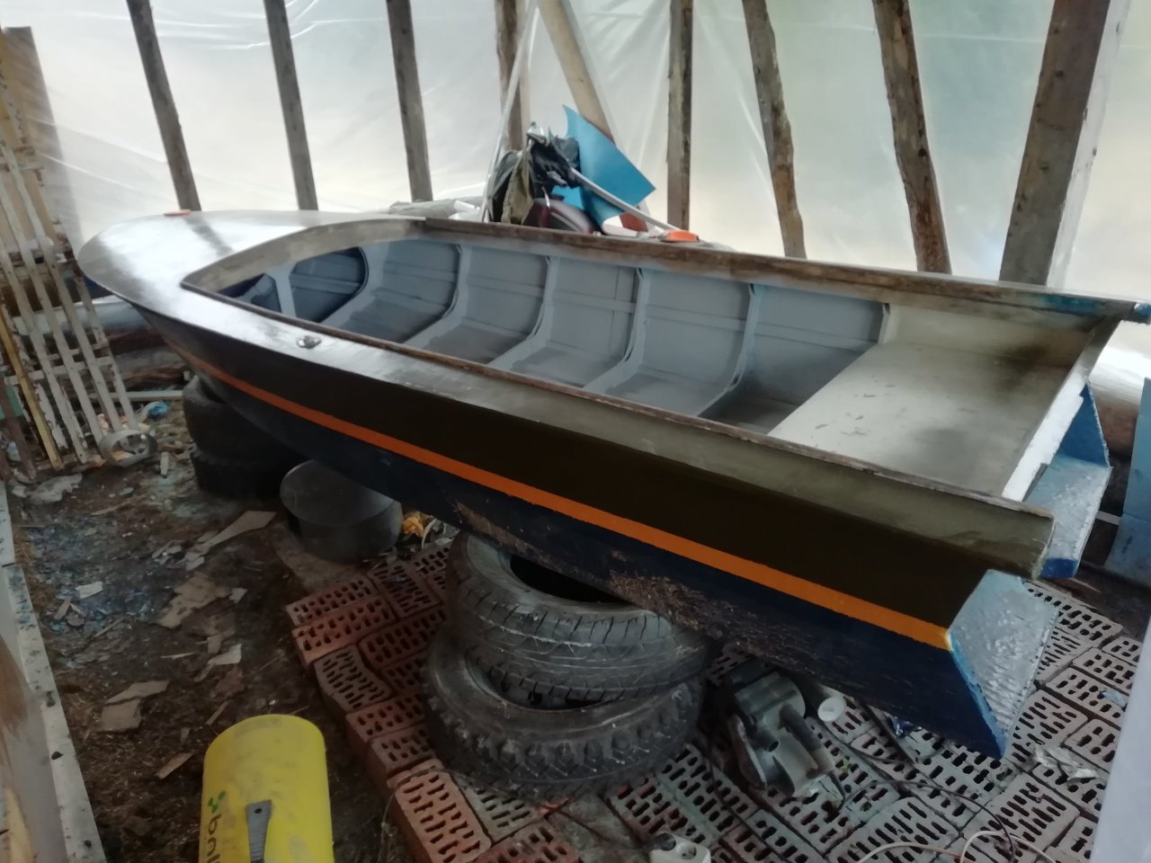

Процесс восстановления идёт!
Уже вытаскивал её на воду, когда окрасил дно. Вдвоём (я - 110, пассажир-около 80) идёт 43км/ч с тохатсу-18. Мотор в отсечке, точно можно винт с большим шагом. В одиночку не попробовал ещё. Рулится, когда медленно идешь - прекрасно, на скорости дрифтит как... Ну как... Ну не могу придумать, допустим, как 740 е38 на ручке ;) На мелкой ряби на полном ходу чувствуется вибрация от волны. Ощущения очень понравились, намного интересней, чем МКМ, но их и сравнить сложно - эта меньше всё-таки. Устойчива не так сильно как мкм, стоя - шатается. Ну это дело привычки. Я думаю, в одиночку пойдёт под 50 км/ч, если винт подлиннее поставить, а может и больше. На глиссер вдвоём выходит сразу, то есть со стоячего положения сразу, мне так показалось. Транец за счёт задней банки внушает глубокое доверие и кажется, что и 30 сил спокойно выдержит (но выдержат ли нервы...)
