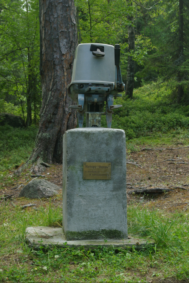

о! Случайно наткнулся...
172484
Алексей 63
16.02.2018
5 348
2 038
Жигулевск
Алексей 63
.бриг балтик пвх
Денис, а на табличке что за надпись?
Hess
20.02.2012
2 483
1 050
С
"Мотору "Вихрь" с любовью и ненавистью"

))) прикольно....но жалко в хороших руках что Нептуны что Вихри долго верой и правдой людям служили
