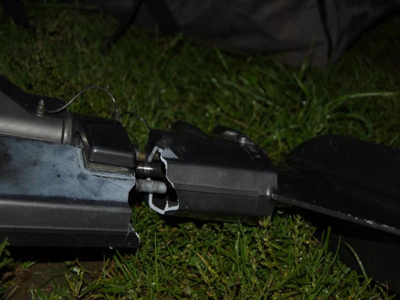

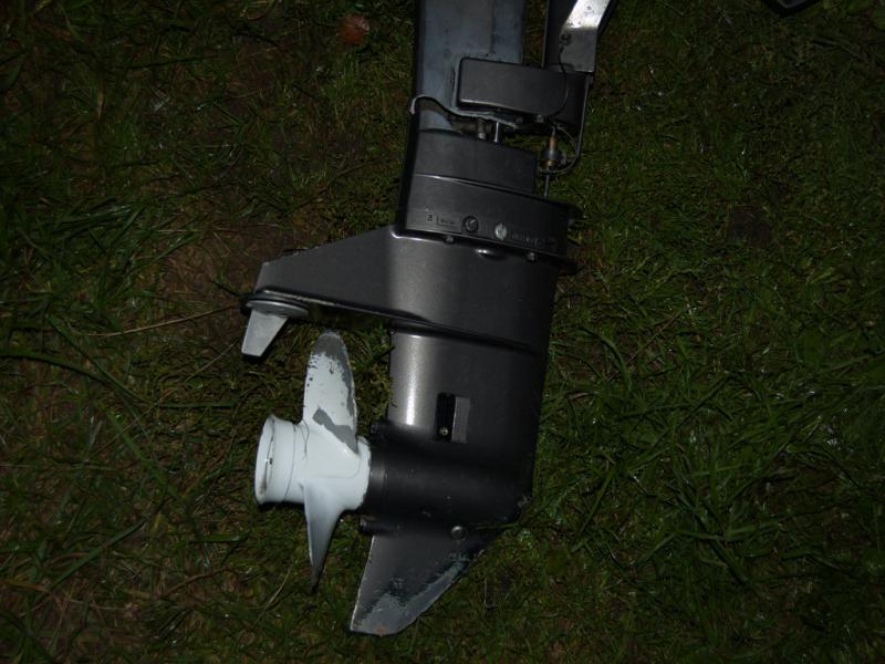

Собсно, довело каменное мелководье движок.
Помогите советом, плз....

Виктор добро пожаловать на форум. Сочувствую... не повезло! ИМХО если потерянных кусков дейдвуда нет, то хороший аргонщик тебе в помощь, или б/у дейдвуд с Ebay.com

ОГО. СОболезную. Варить тут можно, но я бы постоянно напрягался, зная, что отломиться может. Лучше купить деталь новую. Вообще моторы с длинной ногой выглядят не так надежно...

Да сапог-то -- путь к аргонщику... Вопрос при таком ударе -- что с вертикальным валом!? Разбирать и в центрах смотреть....

проварить и для усиления поставить дублеры.

По поводу вала - когда был удар, движок крутил и дальше и лодка шла также, скорость не упала. Звук изменился, поэтому и остановил. Но разбирать-то все равно придется, варить то как неразобранный...

Интересно, а почему все так уверенны что заварить там, проще простого??? У нас на причале так же несколько раз, несколько опытных сварщиков чем и как только не пытались заварить нижнюю часть корпуса, ничего не выходило! Купили новую! Б/у не реально найти!

можно на болтах, можно на сварку с последующим снятием напряжения, кстати с коренного шва тоже надо снять напряжение можно просто мех.обработкой.
Не хочу злословить.. но"опытный сварщик" и "опытный аргонщик" разные профессии!! :pardon: А по непонятно какому алюминию --тем более!! Там присадок у алюминия туева хуча, режимов столько-же.. Остальное мозг "аргонщика" приложенного к етому... :crazy:
Как ни странно, но человеческий фактор с мастерством и знанием -- здесь на первом месте... По любому... ежель удастся найти грамотного спеца-- даже с другого региона, даже с пересылкой - будет дешевле чем новую деталь заказывать!!!Но к этому надо аккуратно подходить!! --- Все кто купил TIG установку любого уровня -- считают себя специалистами....( только алюминий без пор варить не умеют!!!) По-доброму...

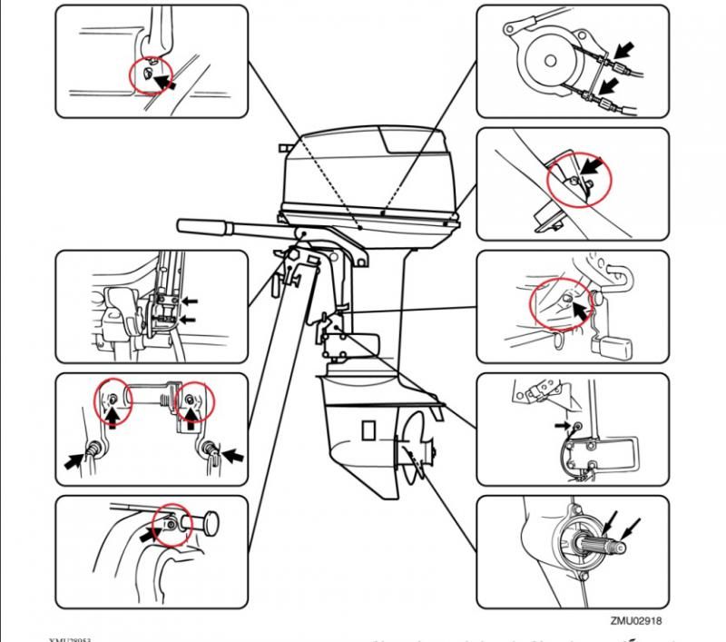

Посмотри по мануалу (книжке) места смазки...старая густеет и теряет свои свойства. Какая модель ямашки ?

особено если движок по соленке побегал. У меня ямаха еле шевелилась все промыл и прошприцевал

я циатимом 201 набивал
