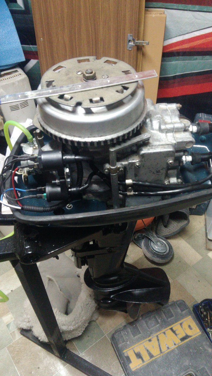

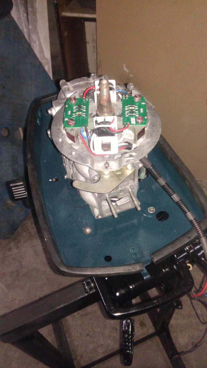

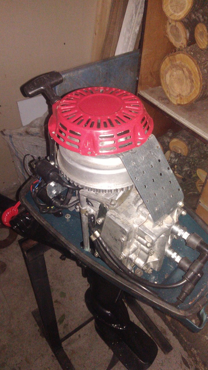

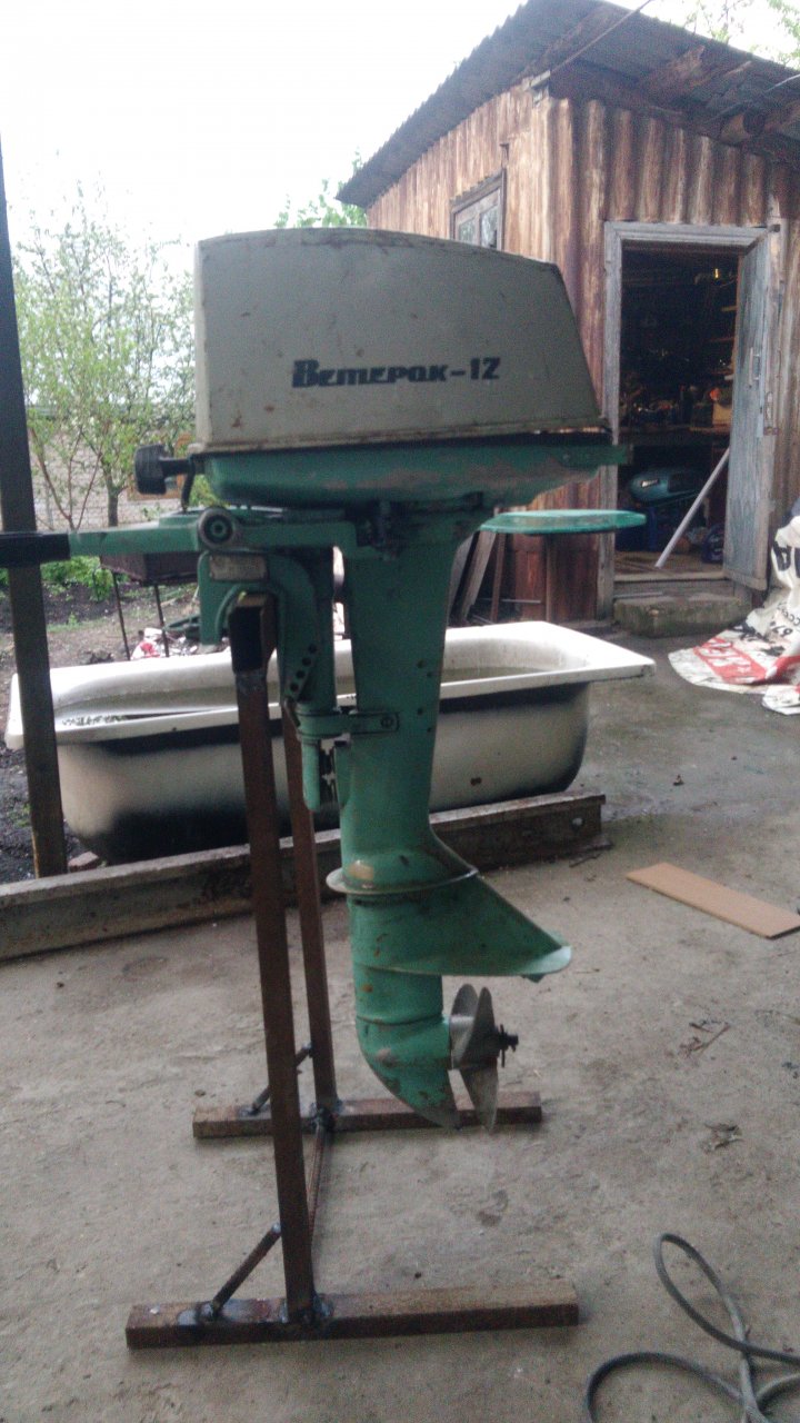

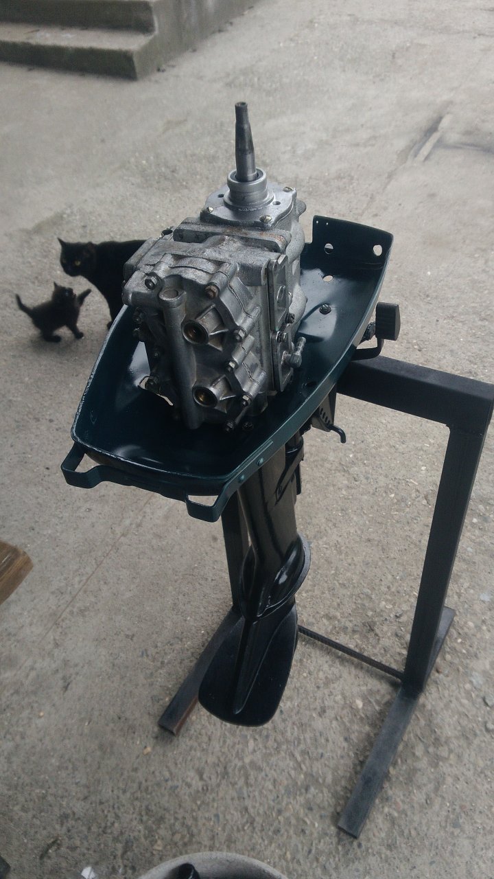

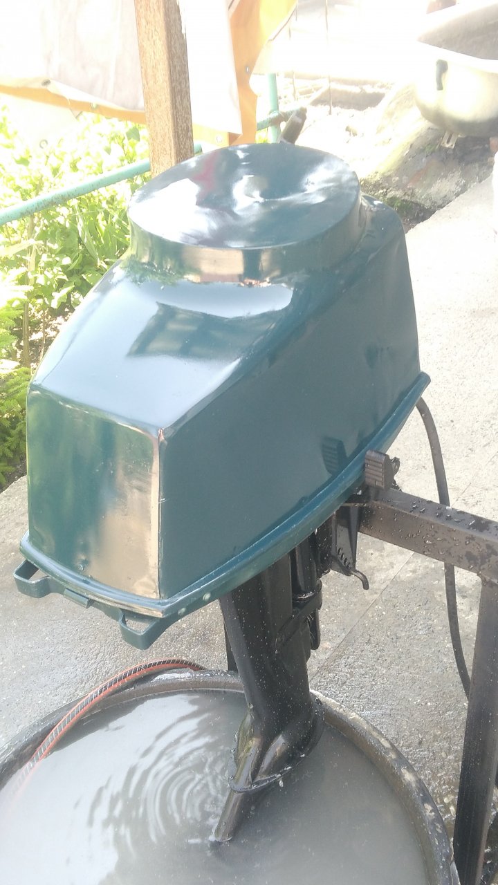

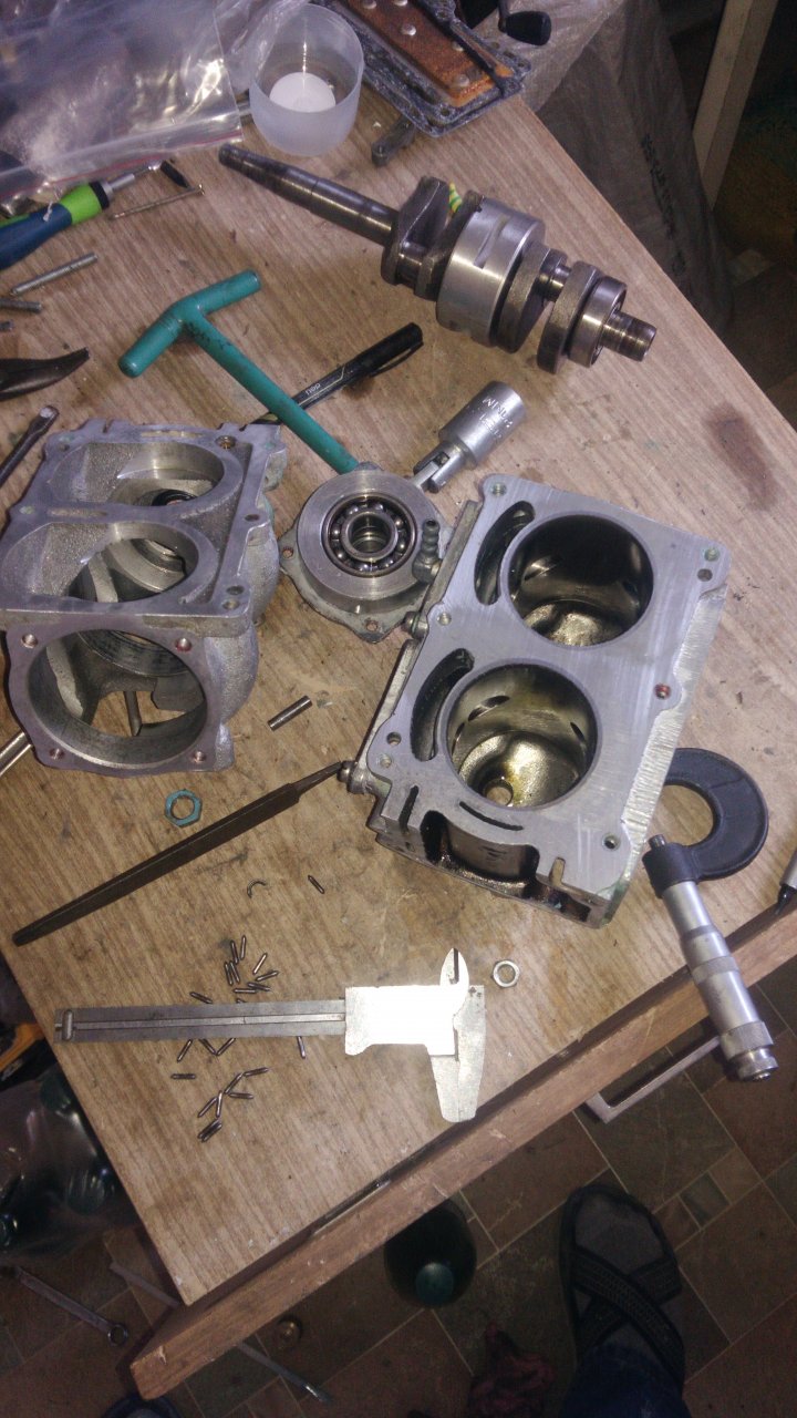

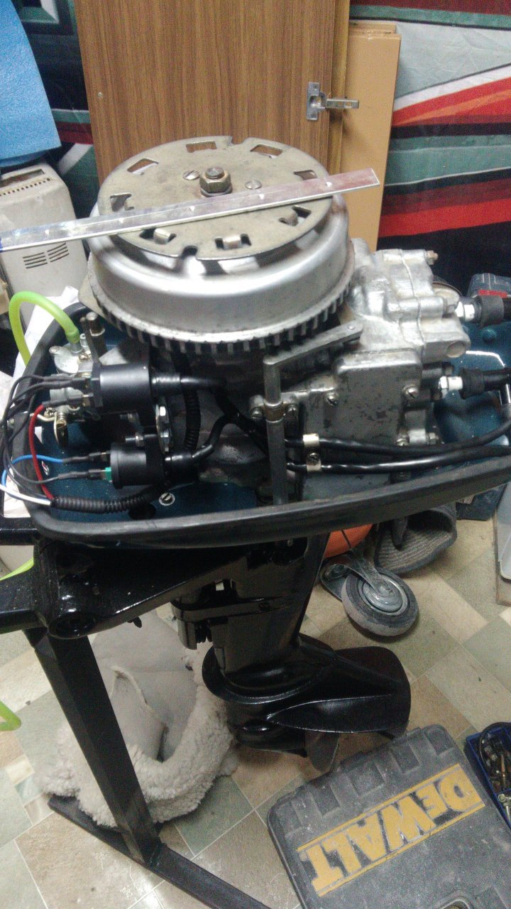

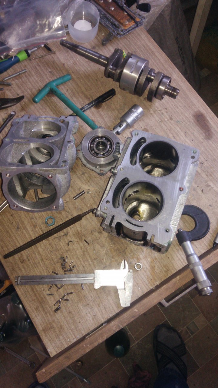

Доброго времени форумчане . вообщем ветерок 12 72 г.в. перебрал весь. но есть проблема с движком : в двигателе изначально были заменены втулки шатунов и 204 подшипники с сальниками . игольчатые не менял , т.к. они были на вид нормальные , колено без раковин и т.д. , но при перегазовке на холостых при уменьшении оборотов раздается стук . снял движек и разобрал - верхний игольчатый подшипник посинел . приложил половинки движка к друг другу и увидел просвет . старая прокладка была толще новой... вообщем притер всё . заменил игольчатый подшипник верхний и средней опоры на новый и собрал . завел - стало гораздо лучше , но стук не ушел. стал проявляться уже при сбросе газа с более высоких оборотах . сегодня разобрал опять , думал клапан перекачки конденцата забит , пшикнул в дырочку очиститель пены под давлением - работает. зажигание с контактного переделал на электронное , изначально было позднее , но сейчас выставил . этот стук не хлопки в картер . есть еще один движек 12 , ставлю его - работает без стуков , но шумный он , ибо уже разбиты втулки на шатунах. может есть какие-то мнения ? и ещё вопрос : как извлечь обойму игольчатого подшипника из верхней крышки коленвала???

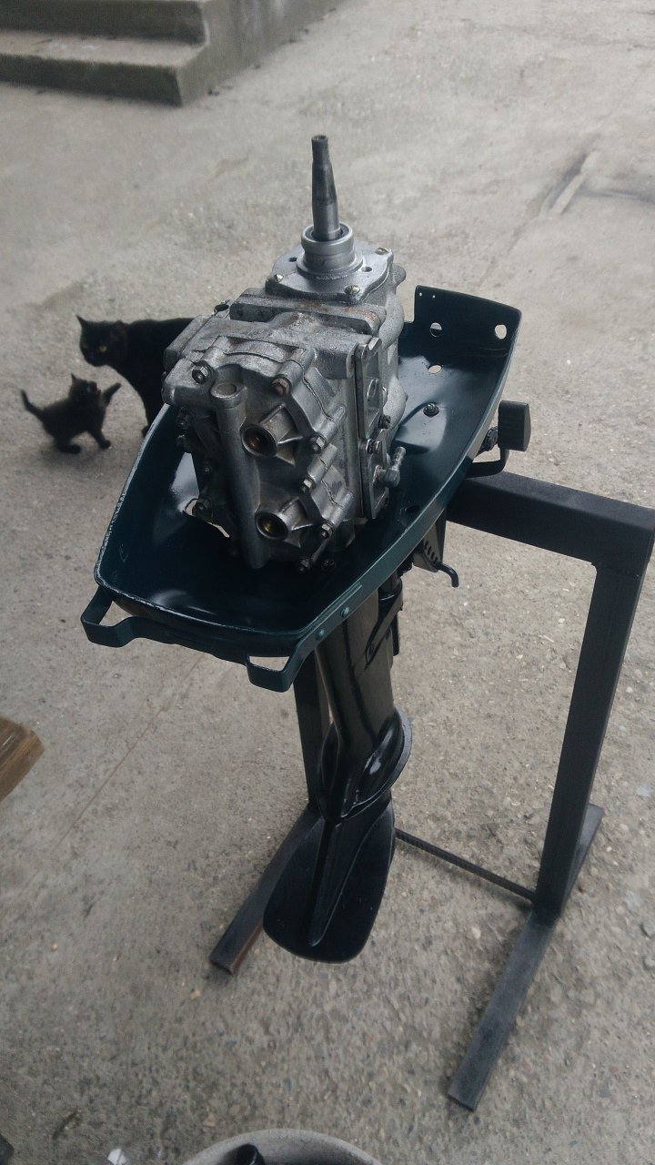

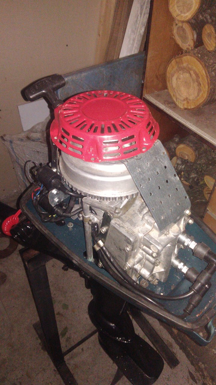

вот несколько фото до и после ремонта :

Вообщем пришла новая обойма верхнего подшипника , но от установки ее я отказался , ибо у нее внутренний диаметр даже больше , чем у старой . собрал обратно , завел - стук остался . регулировка карбюратора не помогла . прям мистика какая-то... но при последней разборке обратил внимание на один шатун , вернее на плотность посадки в нем пальца . если держать за поршень , то шатун под своим весом не опускается , хотя палец входит во втулку плотно, от усилия большого пальца . на втором пальце есть небольшая выработка , поэтому он ходит во втулке посвободней . опять разобрал , выбил палец, взял наждачку , намотал на карандаш и немного прокрутил во втулке шатуна . палец стал ходить посвободней , шатун стал опускаться на пальце под своим весом . собрал все обратно... и чудо произошло - стук исчез , да и мотор стал на газ отзываться резвее .
P.S. на соединении нога-голова вместо штатной резинки уплотнения водяной трубки поставил колечко от бензофорсунки ваз, она толще штатной почти в 2 раза и стоит 15-25 руб в любом автомагазине.
