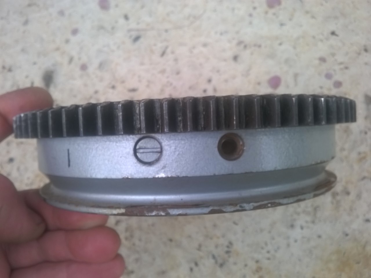

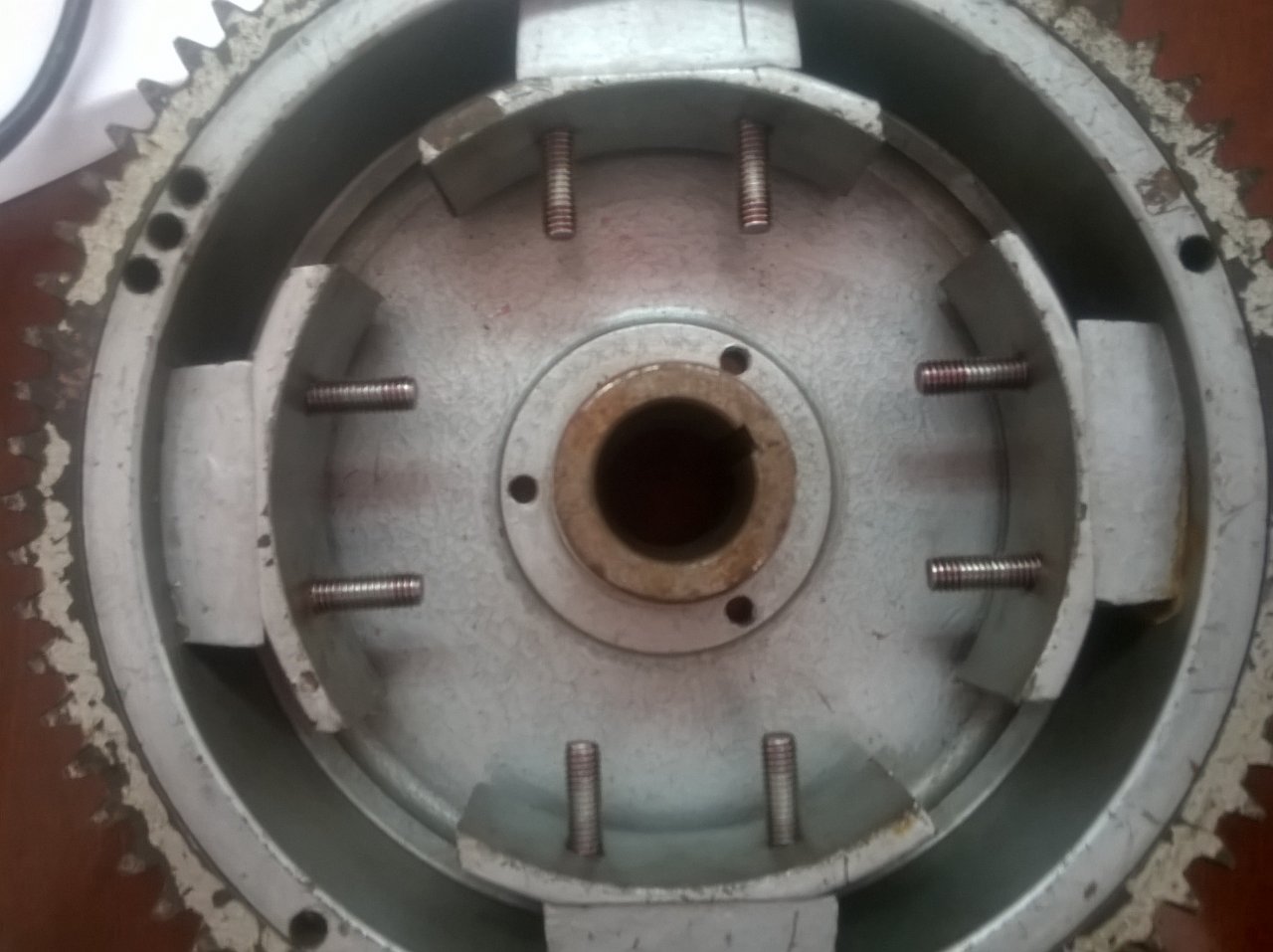

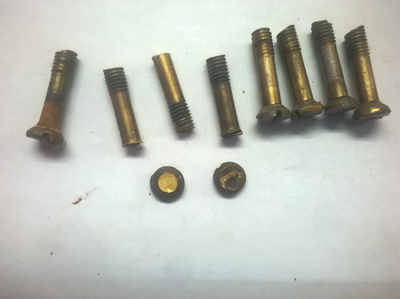

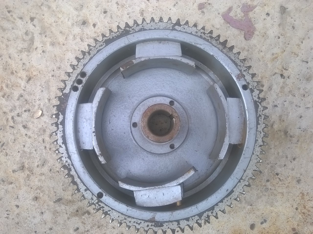

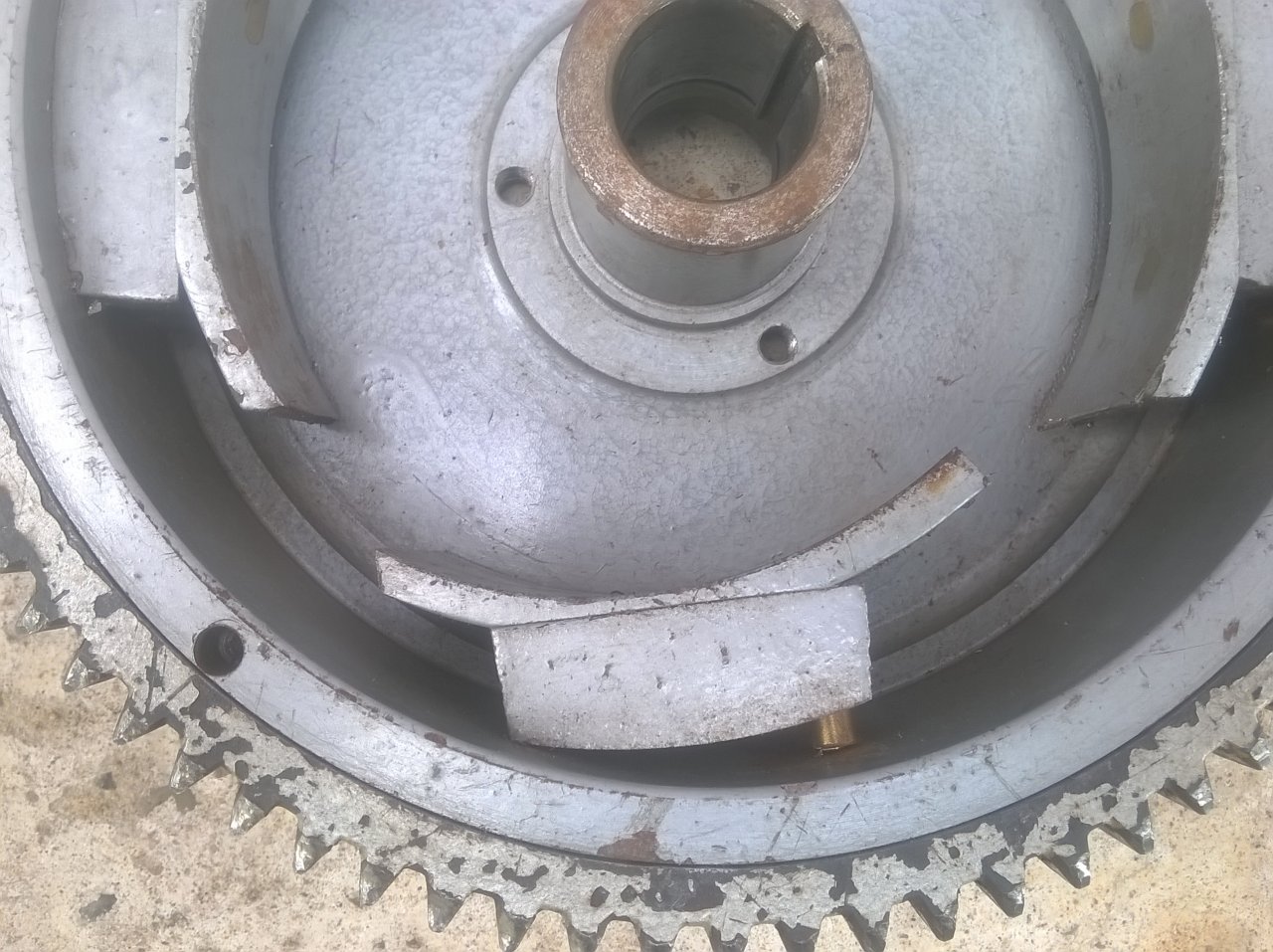

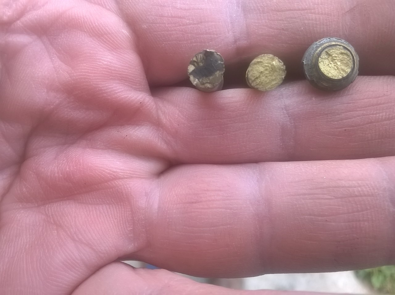

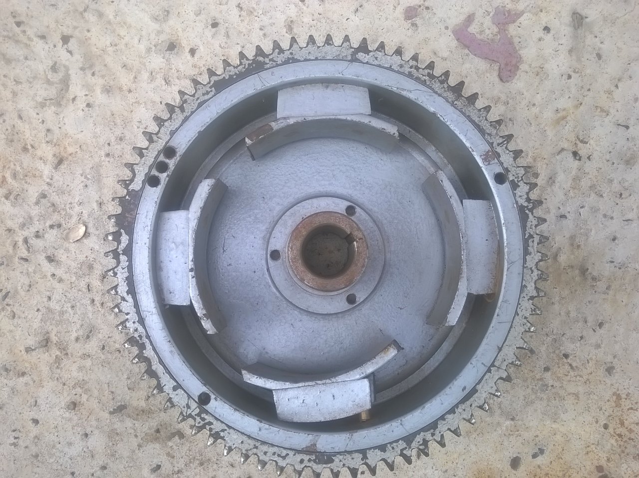

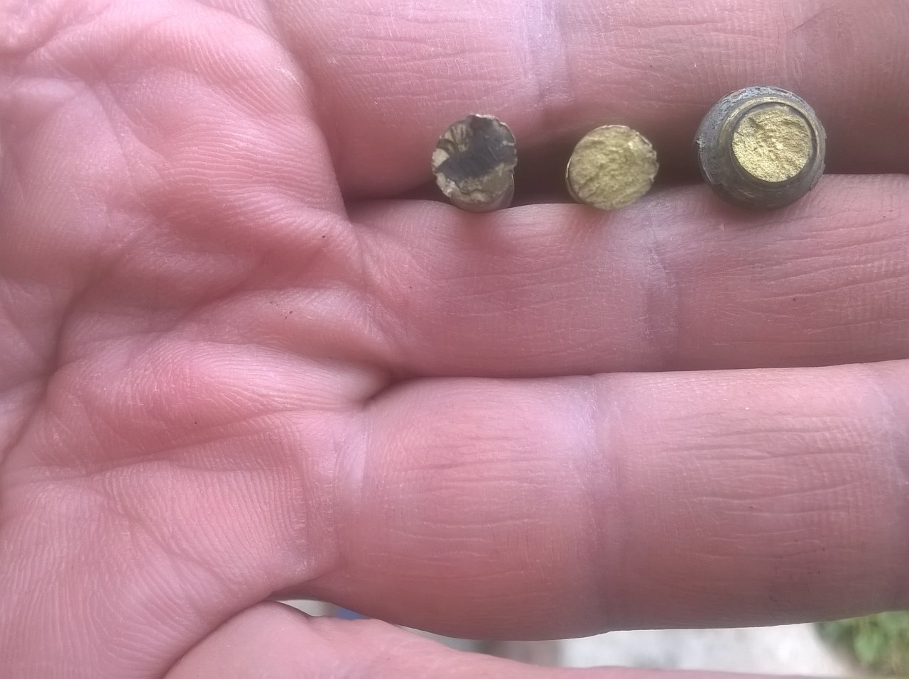

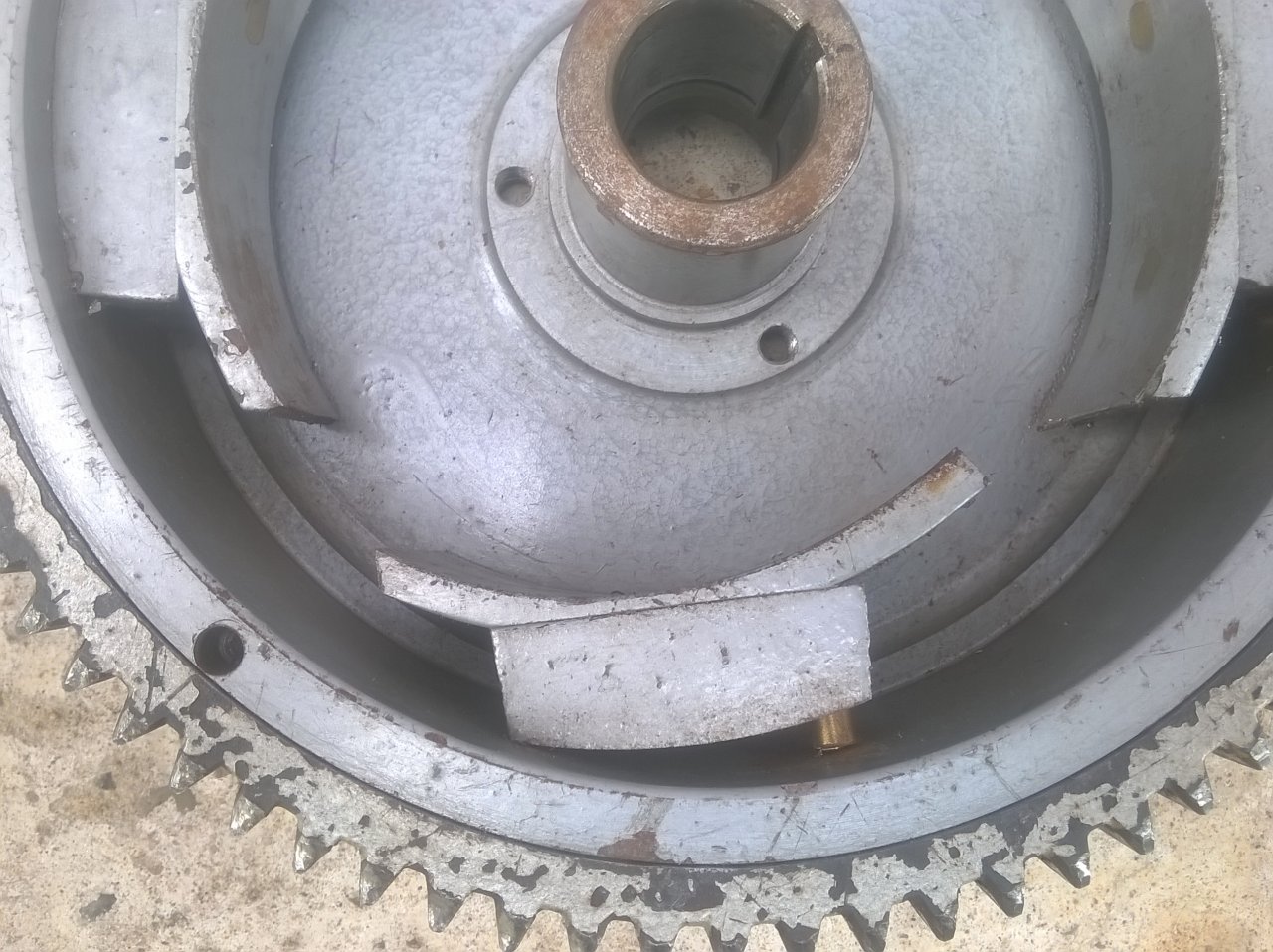

Вот собственно такая проблемка возникла с абсолютно новым маховиком, отвалился магнит, головки винтов крепящих башмак отломились. Заметил странный щелчек при установке маховика, думал цепляет за сердечник, снял посмотрел, башмак чуть не выпал мне в руки. Повезло что совсем не отпал, поди потом угадай с полярностью. Процесс восстановления опишу в теме.

вот почему в желтой книжке вихрепапы,написано,что винты магнитов на маховике запрещено подтягивать

Возможно отверстия в ободе или в башмаке магнита были просверлены криво и бронзовые винты уже были на изломе и испытывали механическое напряжение. При установке маховика небольшой удар магнита об картер мотора послужил спусковым крючком для срезания головок винтов с характерным щелчком.

Повезло, что не на высоких оборотах отвалился. Пол-мотора бы разнесло.

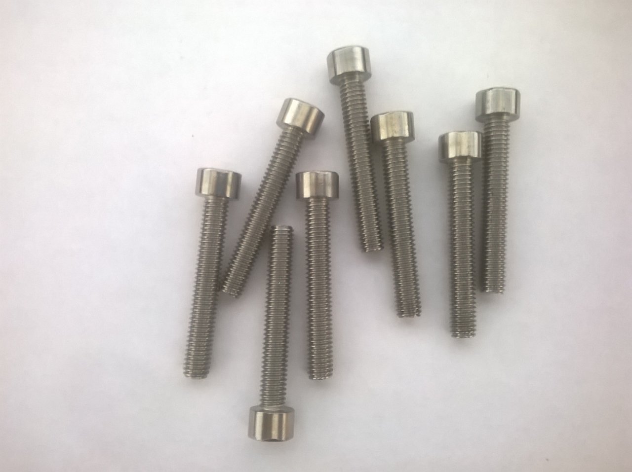

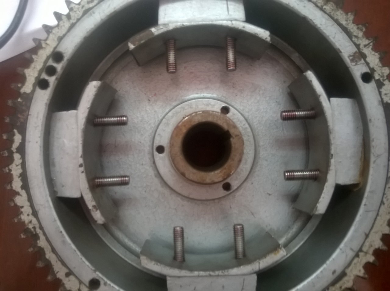

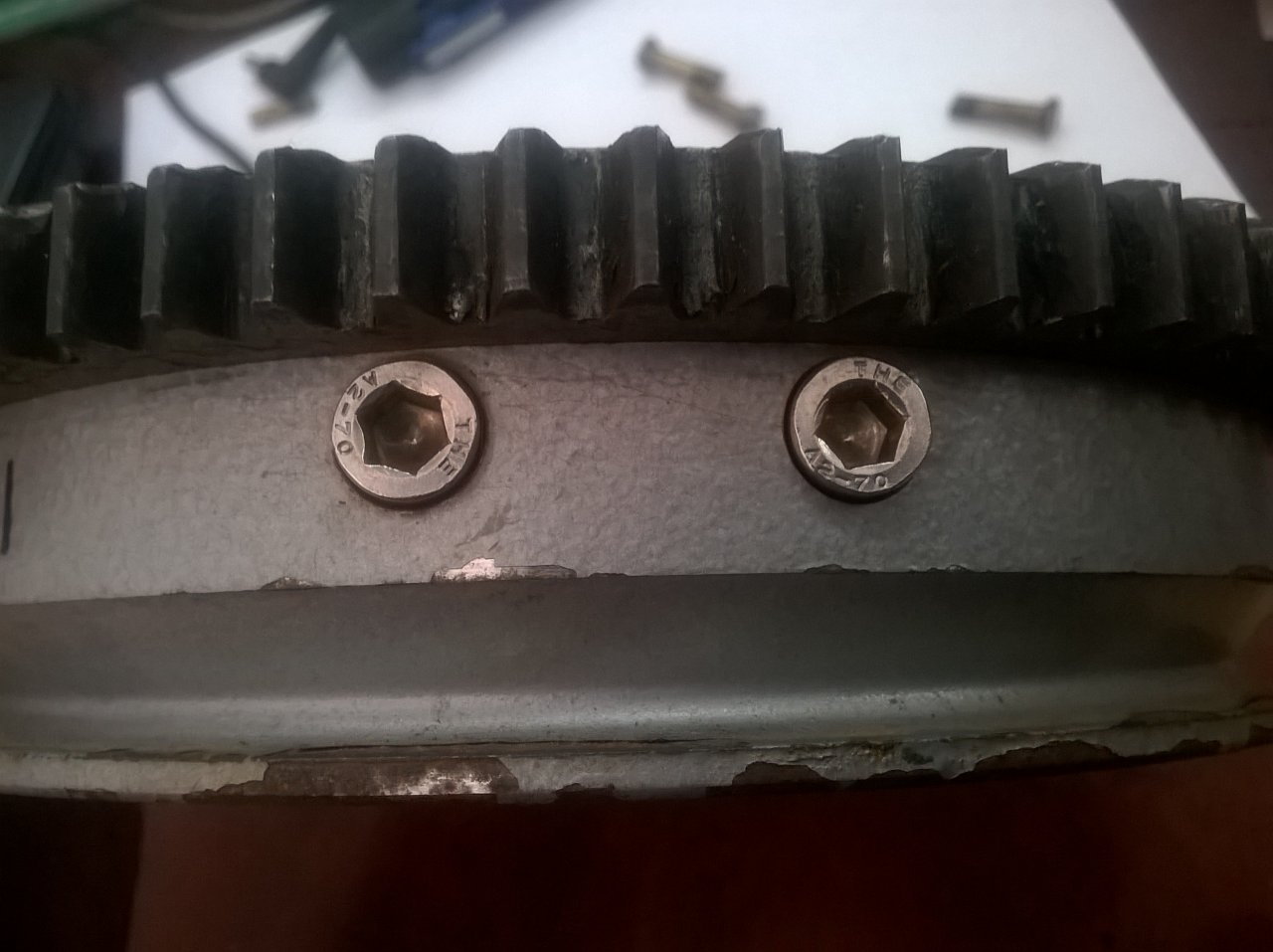

Процесс ремонта, купил болты из нержи под шестигранник, родные винты выкручивал по одному дабы не нарушить положение магнитов, новые закручивал на неразъемный фиксатор резьбы. Из всех родных винтов только два открутились с усилием, еще у одного шляпка отпала очень легко. Теперь к токарю и балансировка.

К магнитам маховика не магнитится!
Понял. Попадалась мне нержавейка которая магнитилась, и это была нержавейка. вот я и подумал про болты, кто знает чем в магазине банчут.
