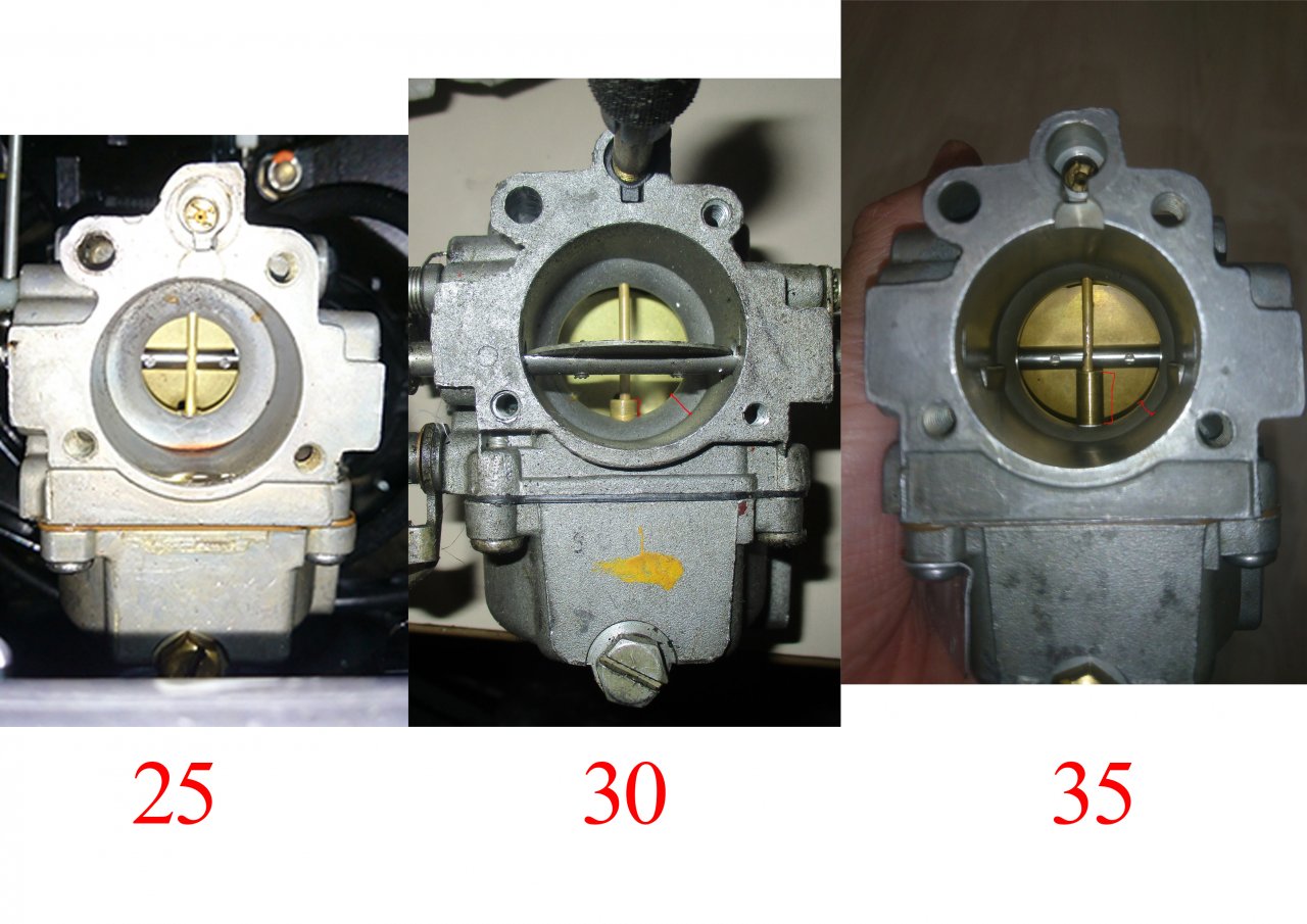

Внешний диаметр 38, внутренний 32-33, точнее не померить, штангенциркуль не лезет туда
Можно уточнить какие карбюраторы изображены на фото(25/30/35)?
Может я что то не понимаю, но, читаю каталоги и вижу, что в этих модификациях карб 25-30-35 разные 20, 25, 30-35 а на фото карб с разным диффузором, но вроде как один карбюратор.
В сообщении Раздушка Джонсон-25 до 35л.с.
итог, забыли отрегулировать угол опережения. на подсосе раскрутил его до 5 тыс.,
Причём в теме читаю , многие как то меняют уоз.
Так в этих моделях отличается только кулачком управления дроссельной заслонки (40 позиция по схеме)

1 фото 25 сил, мой родной J25RSSE - модель моего мотора
2 фото скачано с форума от 30 сил
3 фото 35 карб, куплен мной для раздушки
у 20 сил карбюратор немного другой
