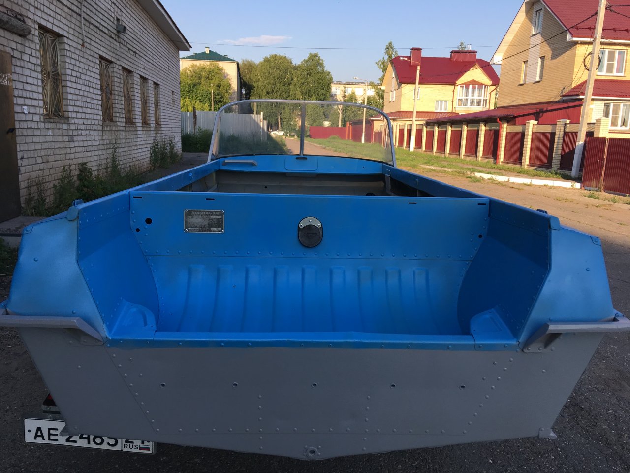

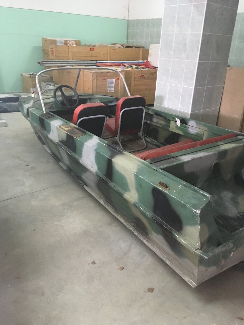

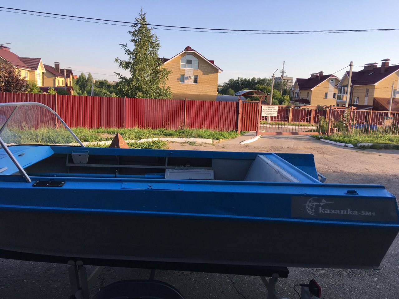

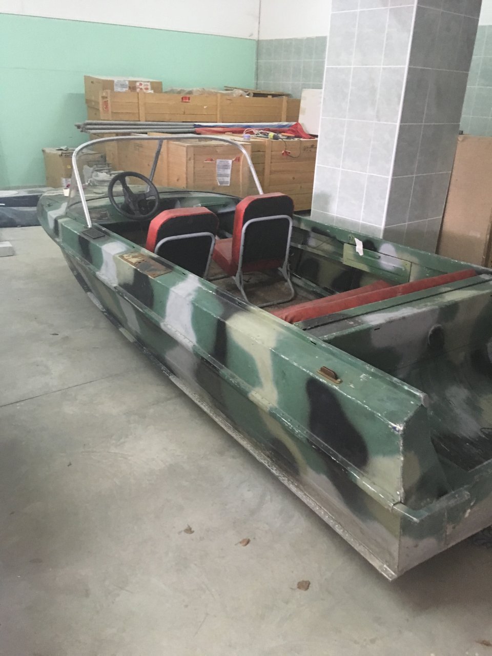

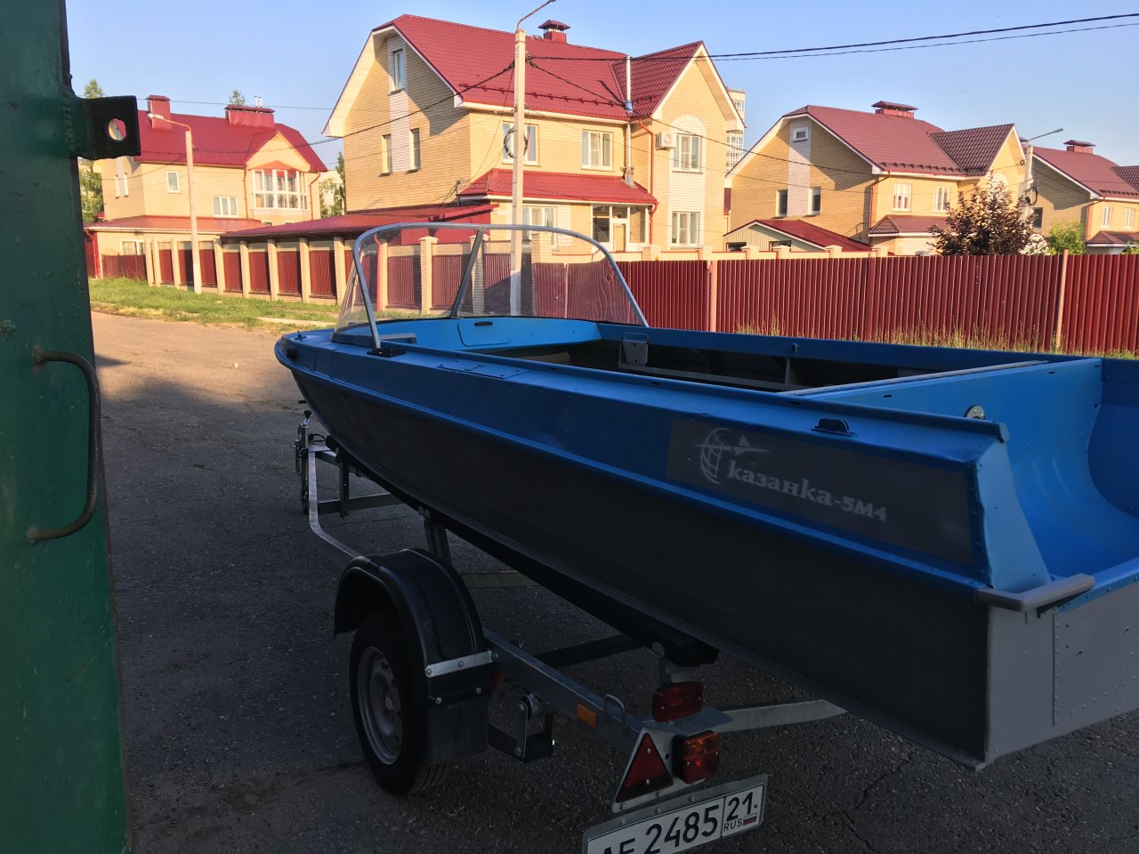

пришлось ее ремонтировать !
1 пескоструйка
2 кислотный грунт
3 окрас
тяжело делать когда, как говорится на лодку не стоит ! купил то другую.

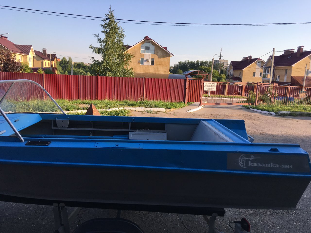

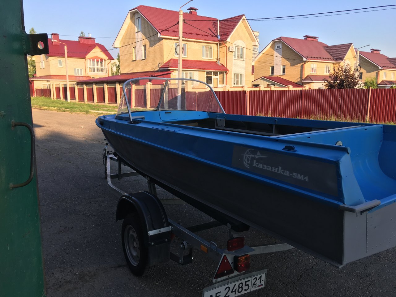

так она выглядела

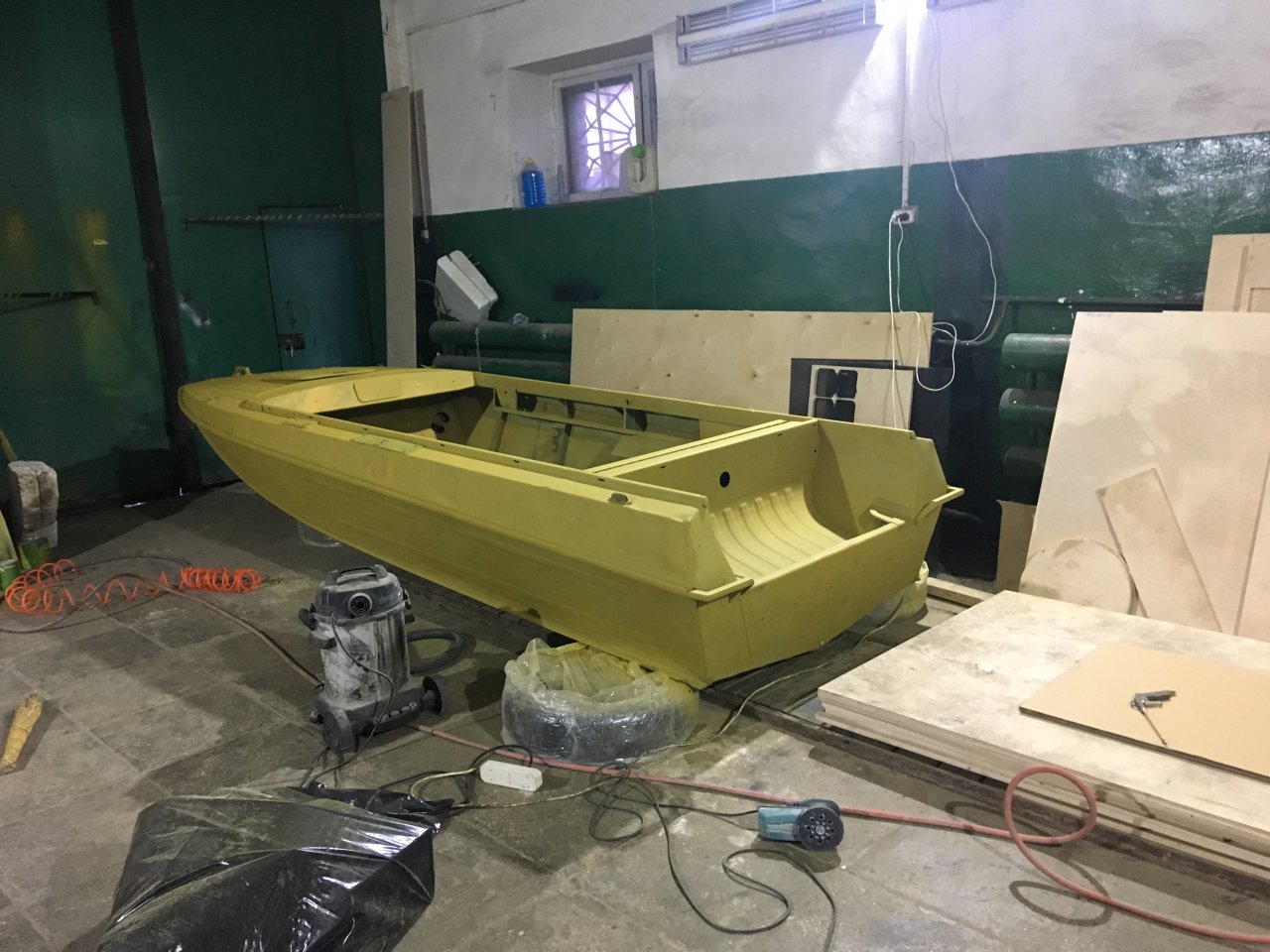

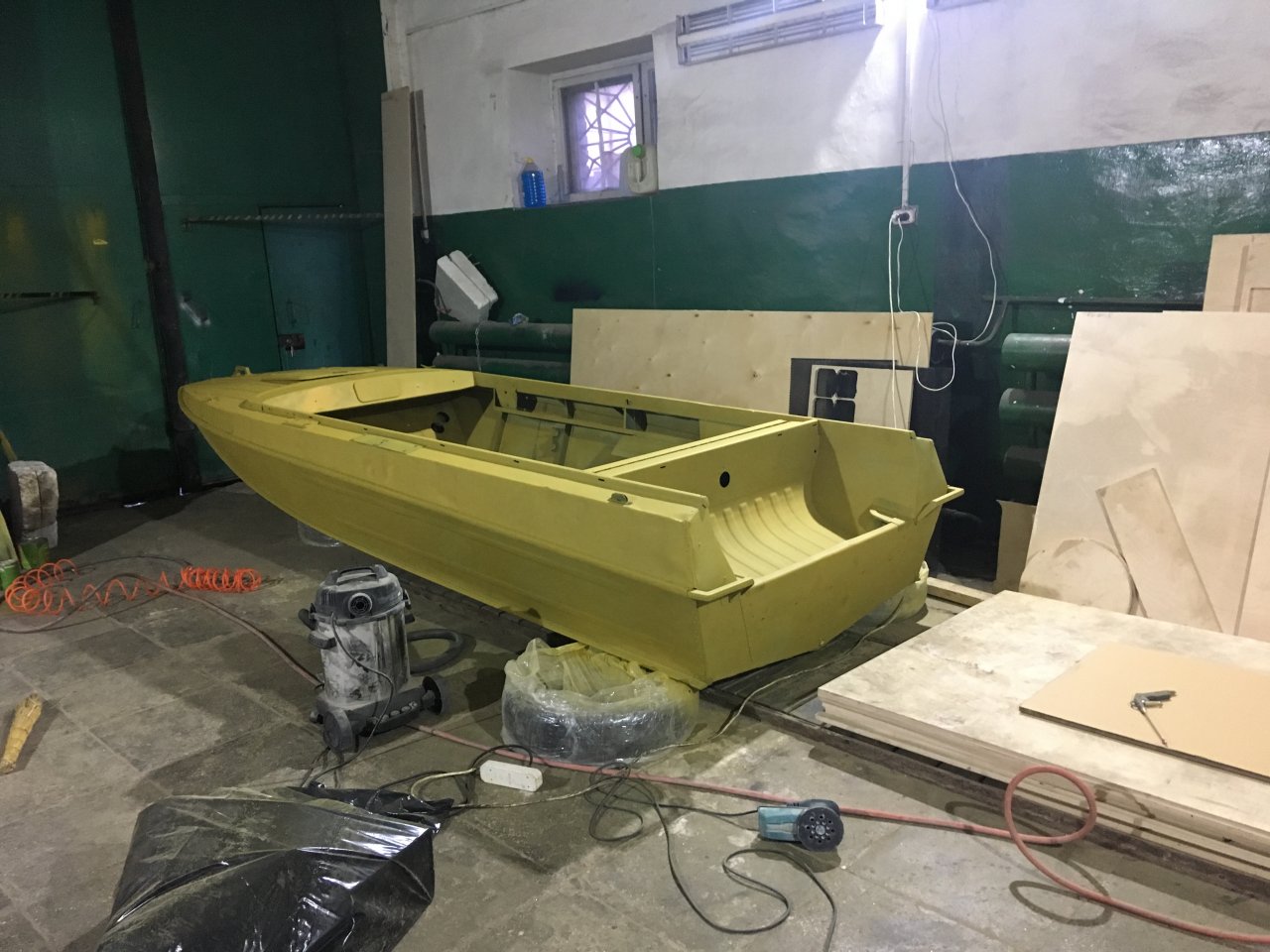

кислотный после песка ,кстати больше я не буду драть лодку болгарками и мучится !!! 7 тыс, рублей и лодка вся чистая и слушать что мол бла бла покраска с песком и тд .все брехня все хорошо получилось .

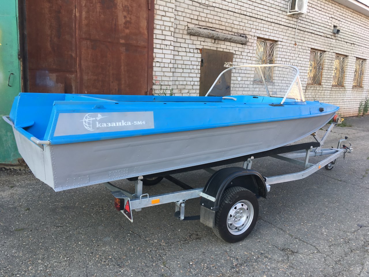

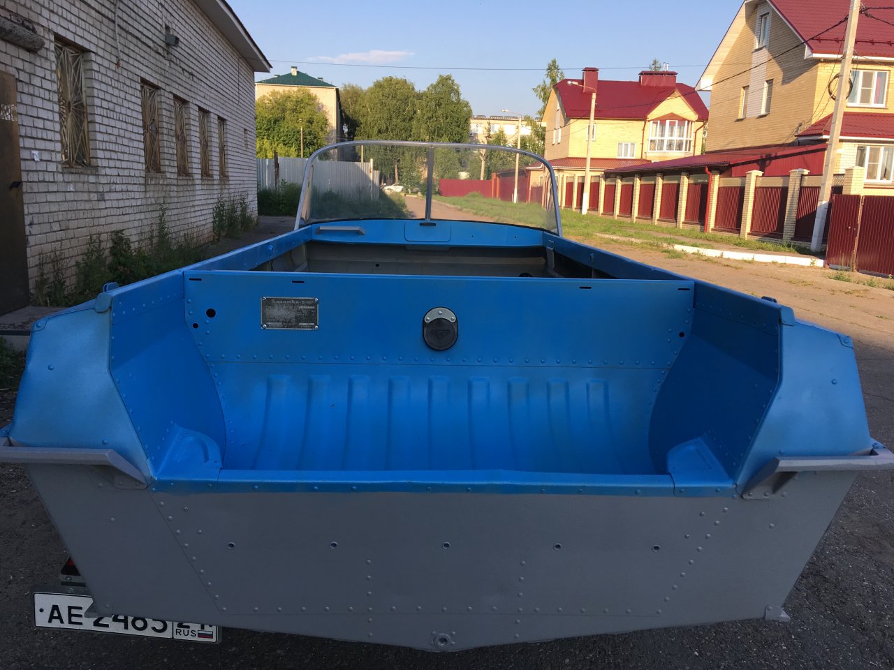

на покраску ушло 2 дня ! я как будто к своей старой лодке вернулся !

Быстро же ты управился! :shock: Чем и как красил?
Алексей122
01.01.2010
212
88
ссср
моряк
казанка 5м-4
вихрь-30
быстро потому что не шкрябал лодку !!!!! краска нитро эмаль нц 132. Автомобильной не стал, она глянцевая и все вмятины видны будут

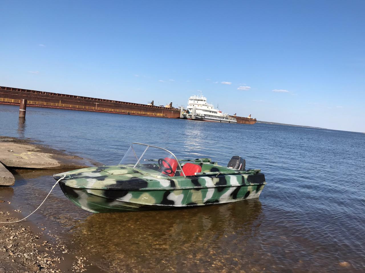

красил сам первый раз ! дешевым пистолетом на удивления все хорошо

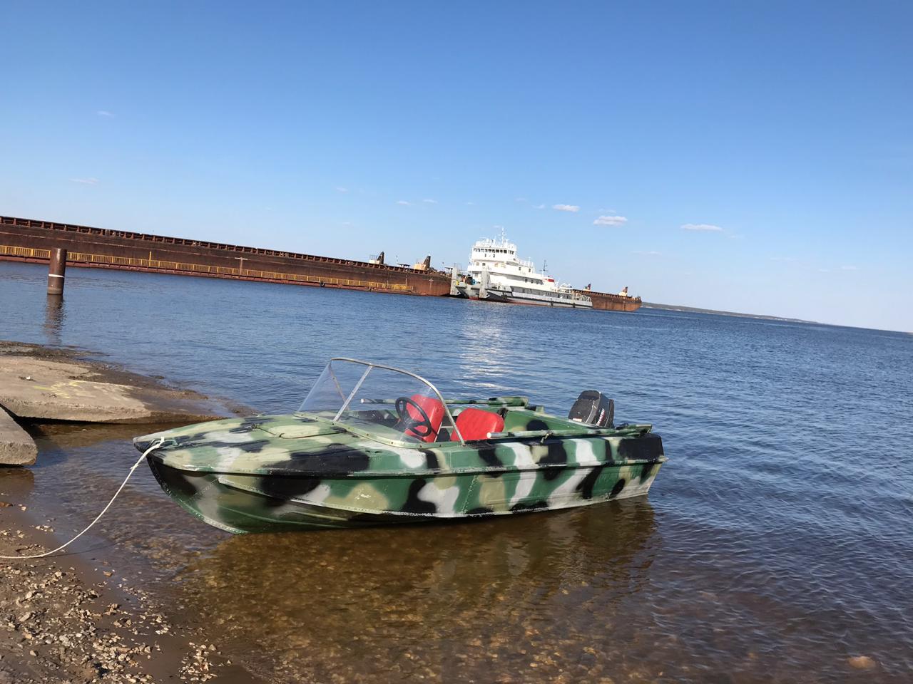

Нептун красил авто эмалью отваливается вроде так же!коцики и царапы такие же
Любитель не сможет реализовать разницу между дешевым и дорогим пистолетом. Главное чувствовать весь процесс. Имею несколько разных, все красят хорошо, но люблю маленький Валком.

ну я красил на продажу,новый хозяин доволен

вы мне подскажите вот 5м7 верх пластик чем красить и лаком надо покрывать, хочется хорошо и надолго
Нужно знать, какой это пластик. Потом искать в инете, Как и чем этот пластик красить. Покрасить во время ремонта пластиковый бампер от машины, чтобы он не облез, намного сложнее, Чем капот из металла.
Если это полиэфирная смола, любой эпоксидный или акриловый грунт и акриловая краска. Как раз Гарик сейчас Ладогу под окрас. готовит.https://forum.motorka.org/threads/25855/post-510481

Спасибо почитаю а что думаете по поводу лака?
