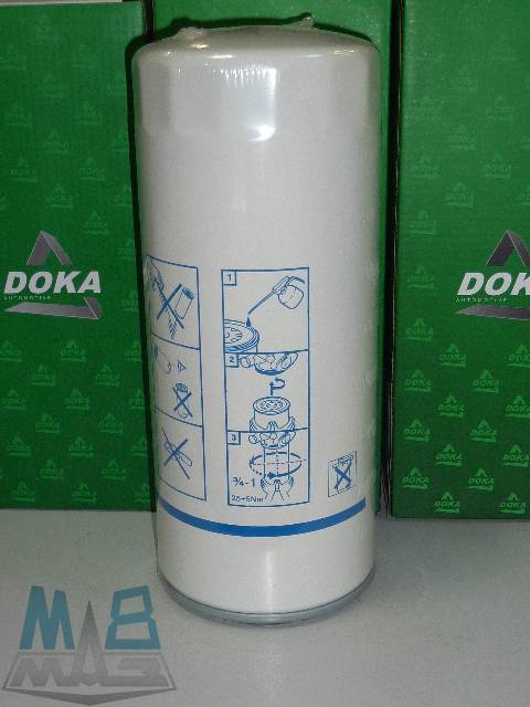

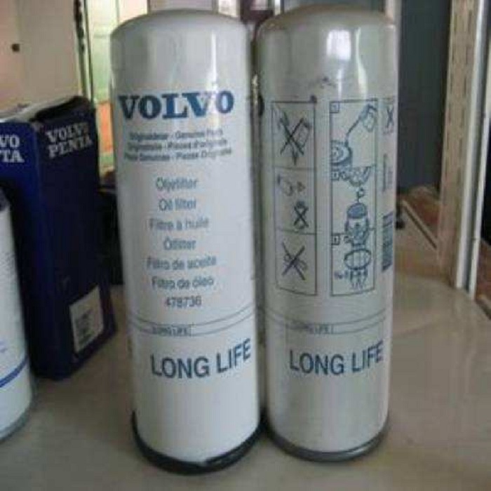

фильтр маз.
а это вольво. 2 LONGL LIVE и 1 BIPASS вмещают 6 литров масла.....а конструктора -идиоты, про маслянное голодание и маслосьемные колпачки ничего не знали.
