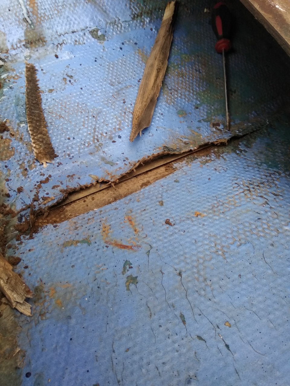

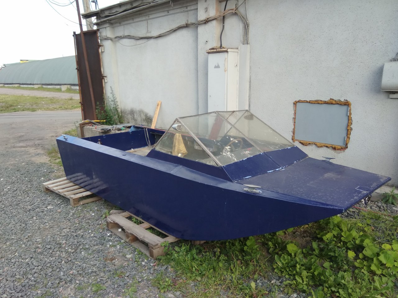

вот ведь как бывает... подыскивал люминевую лодку, а взял стеклотканную... :?
ну, что сделано, то сделано.... Бог послал, было грех отказываться... тем более ностальгия по санкам и Джоник в придачу...
со стеклотканью последний раз имел дело в начале 80-х... потом были металлические водоизмещающие корпуса... опыт который и был, безвозвратно забыт... придется быстро восстанавливать через практику...
лодку взял по простой причине, на 20-ти силах идет на глиссе с двумя человеками...
и так по порядку
то, что купил (правда уже начал прикладывать руки)

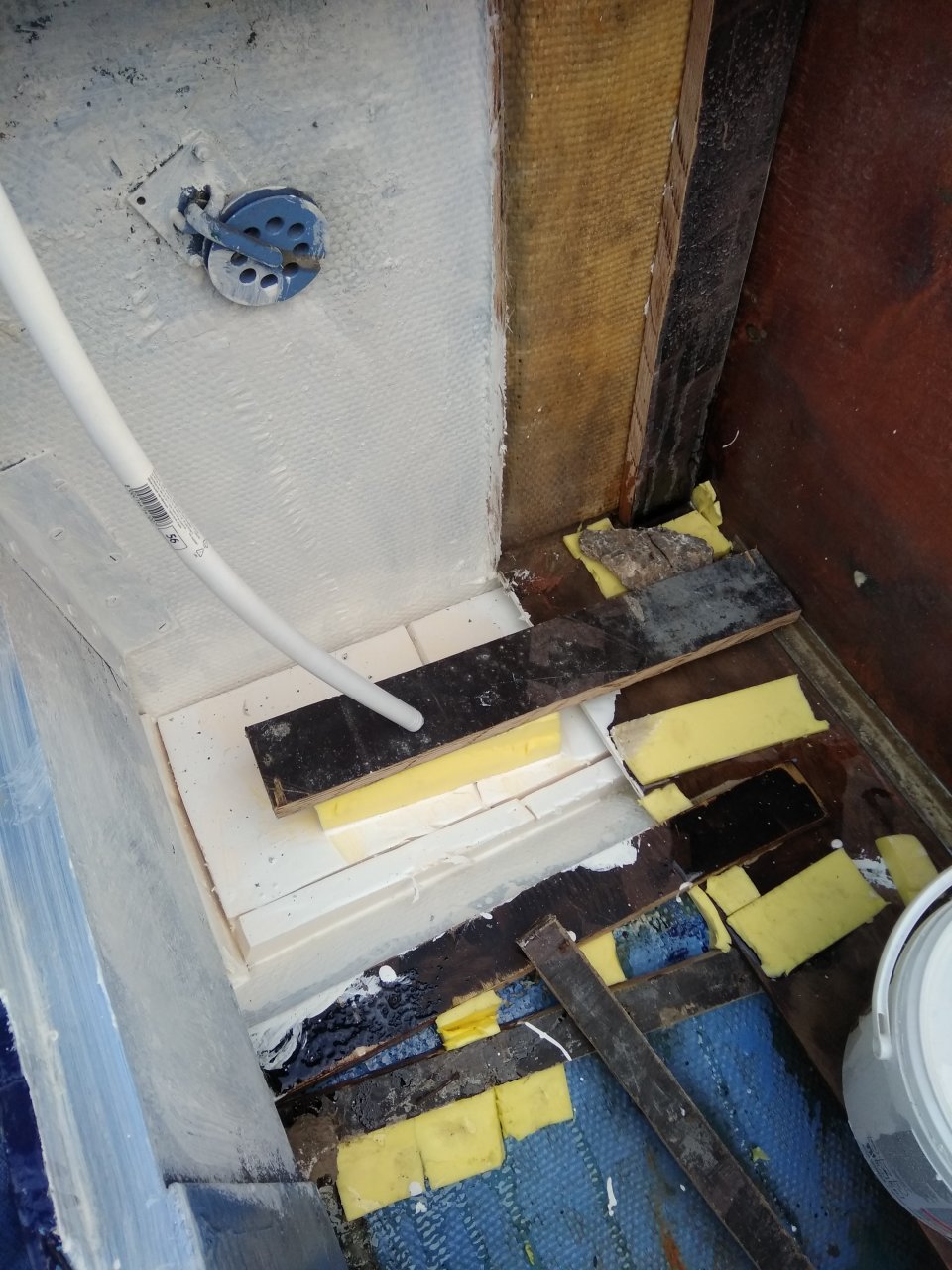

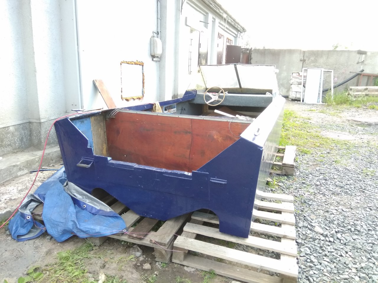

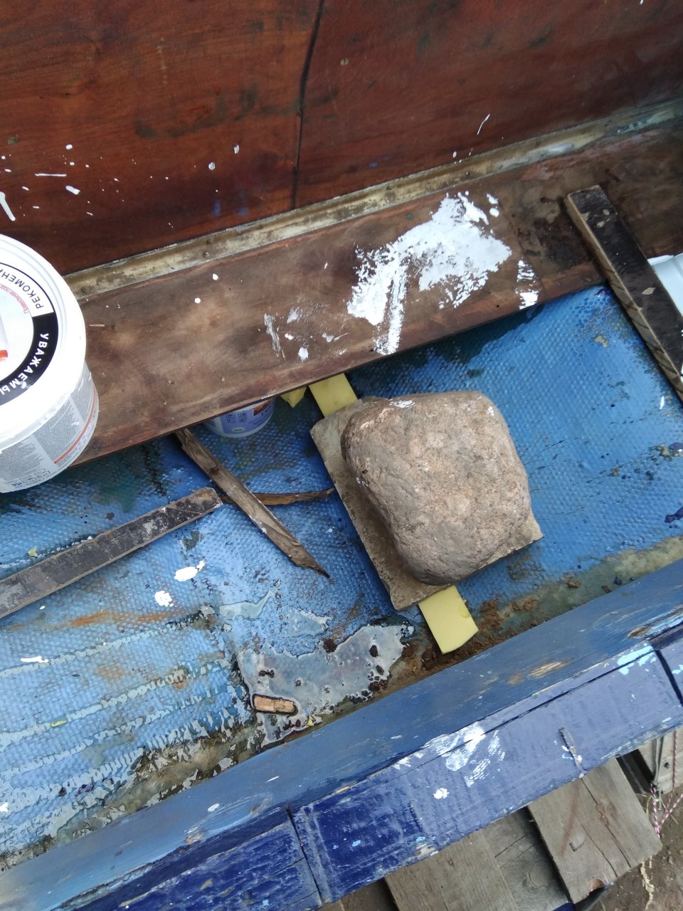

сзади была двойная стенка с рундуком, которая мешала откидываться мотору... !!! - срезал, ну и пошло....

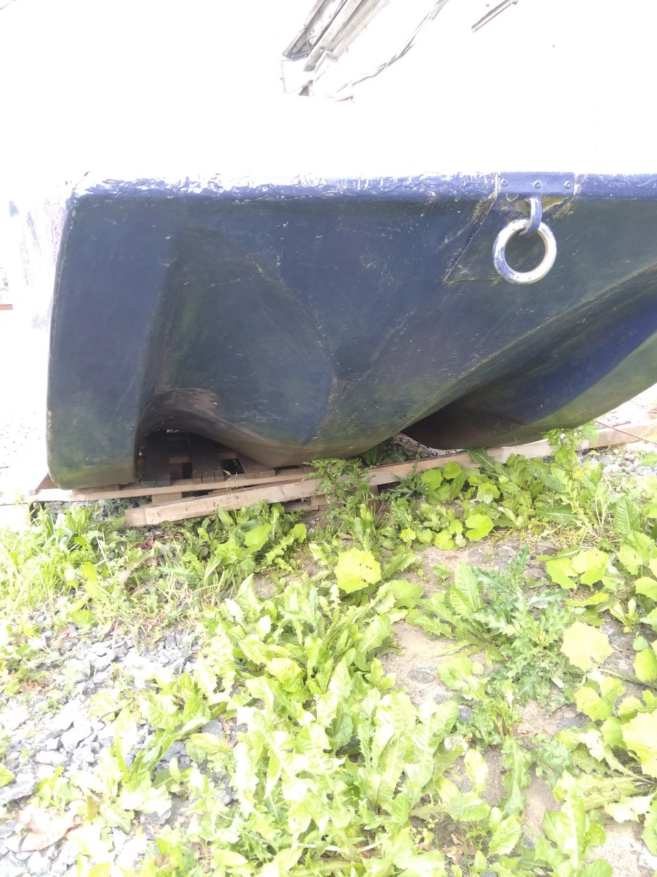

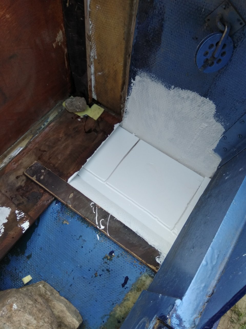

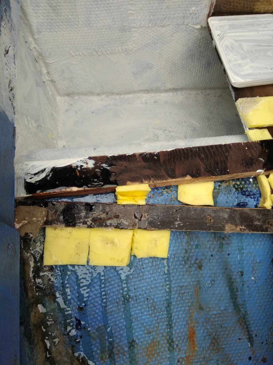

сани имеют три лыжи и в каждой из них имет свойство скапливаться вода.
если с центральной все понятно, то с боковыми... ставить еще две помпы? сливные пробки с кранами?...

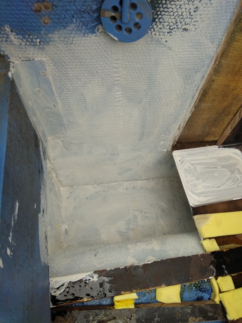

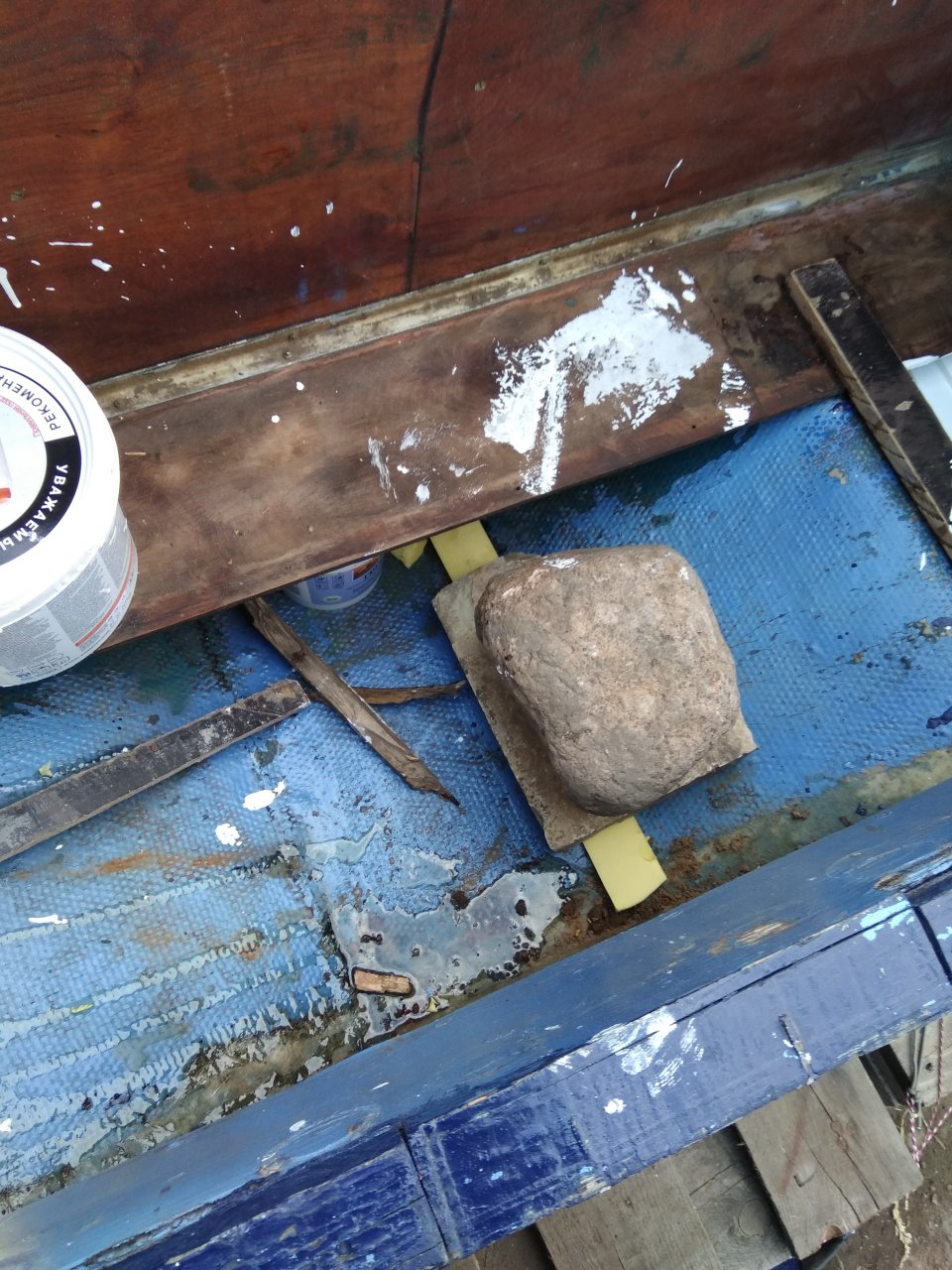

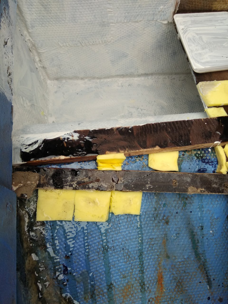

решил просто забить пеноппластом и залить резиновой краской до верха арок до заднего дивана (там стоит сплошной шпангоут)
в кокпите пока думаю, что делать с боковыми лыжами, заполнять пеноплластом с краской или оставить под рундуки??? - тогда как быть с блоками плавучисти? в носу мало места, там много не набьешь... тем более хочется сделать люк для ног третьего рыбака....

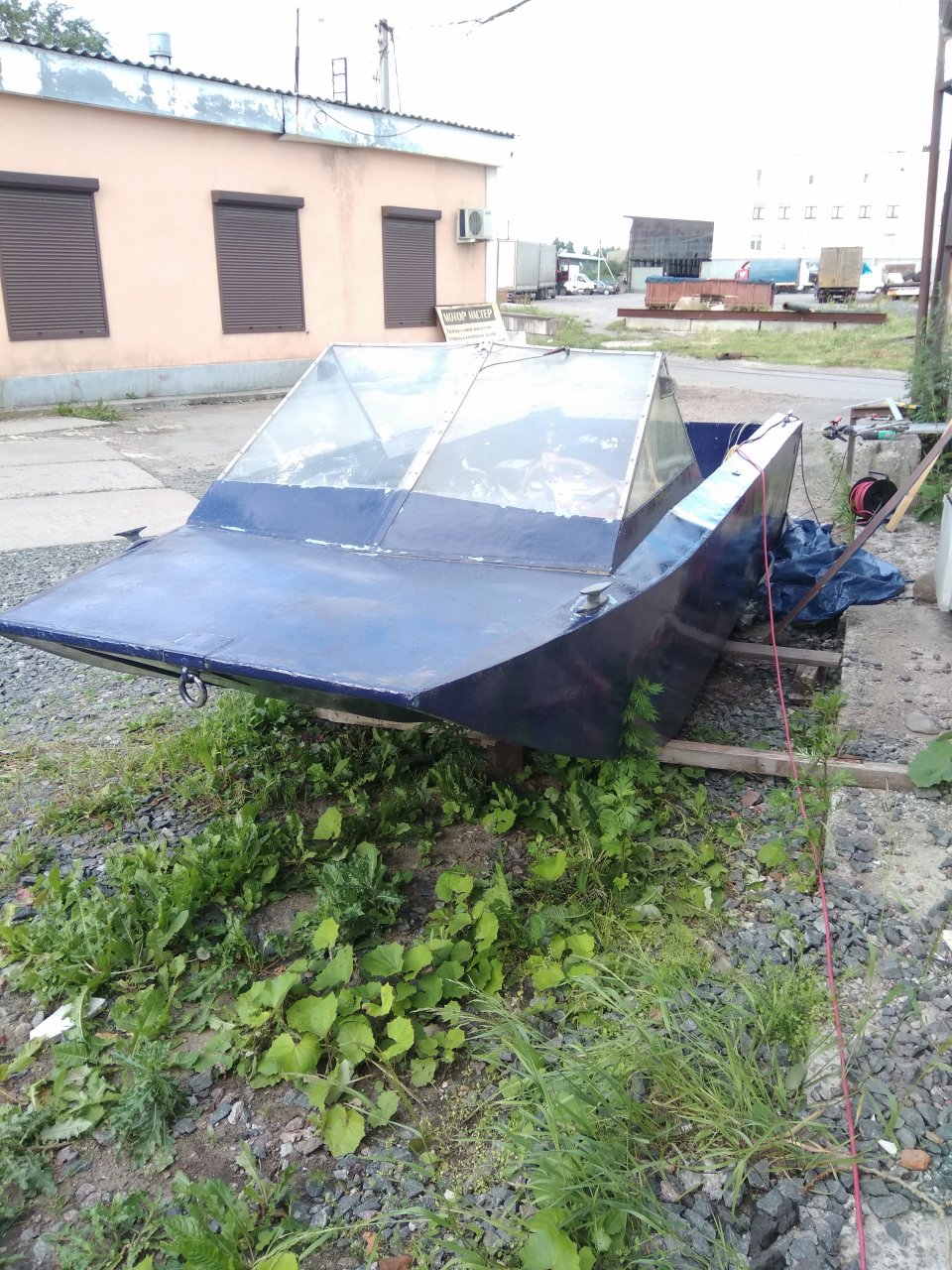

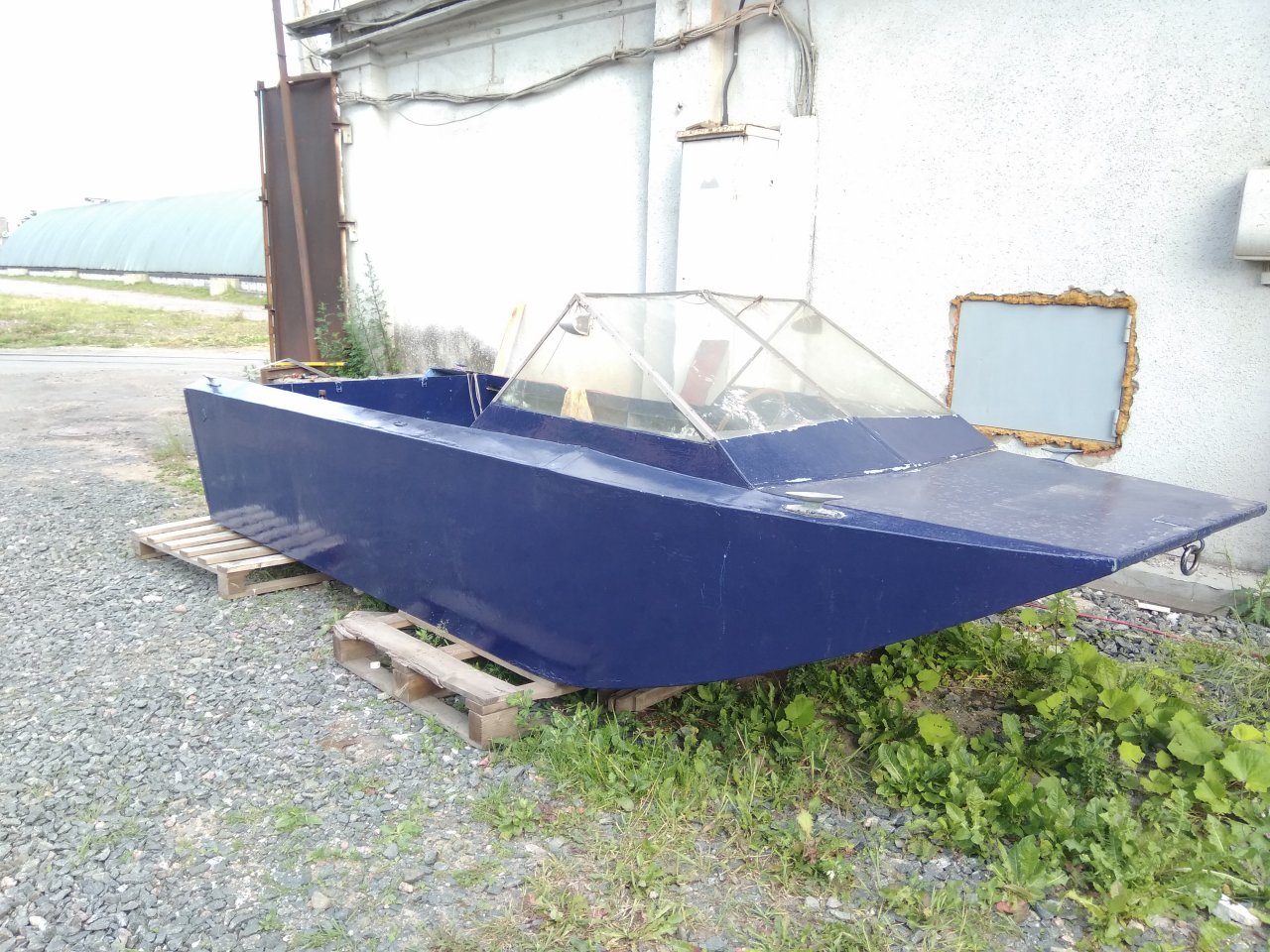

размеры лодки 4,6х1,6х0,7
размеры кокпита 2,1х1,3
вес примерно 150 кг.

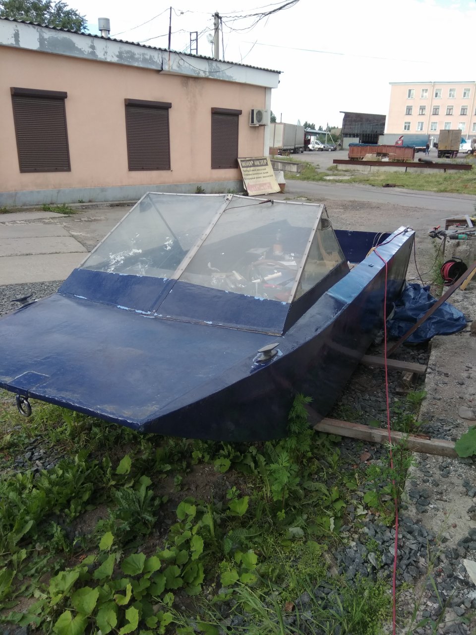

до меня владелец был в нашем деле "чайник", кроме покраски ничего не делал.... рулевая не рабочая, машинка древняя полностью тросовая.... лобовое держиться на чесном слове и.... - под замену... :( пайолы просто лежат на раме... зато борта внутри оклеены карпетом...
если рулевую можно восстановить, то машинку с нормальными тросами надо приобретать...
очень надеюсь скинуть в этом году на воду, посмотреть что к чему....
поэтому не все буду делать сразу...
советы очень нужны....
очень не хочется перегружать лодку...
