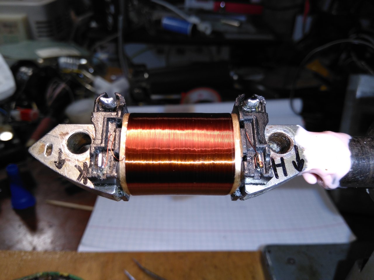

Здравствуйте подскажите кто ремонтировал зажигание а именно генераторную катушку sea pro 30? Нужно очень сопротивление и в какую с торону наматывать?

Если генераторная, в смысле 12 вольтовая, то направление намотки не имеет значения.
Если зарядная для зажигания, то есть намотанные и на себя, и от себя, зависит от расположения магнитов в маховике, мотайте как получится, просто один конец не заземляйте под маховиком, выведите оба наружу, если искра будет сдвинута, просто поменяйте концы. Фиксированного сопротивления у китайских катушек нет, ибо провод может быть от 0,07 до 0,13, по этому сопротивление видел и 170 ом и 1,2 ком.
Там главное не сопротивление, а количество витков, должно быть 5000.
В большинстве катушек направление намотки как на фото, Н и К начало и конец, стрелками указано направление намотки.
Здесь катушка крутится от себя, провод приходит на верх. У этой катушки оба конца идут в коммутатор.
Вторая катушка с одним концом на корпусе, крутится тоже от себя, провод так же ложится на верх.
