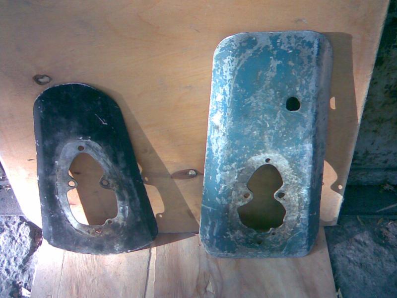

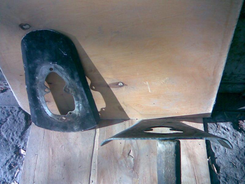

Да, и ещё как вариант: у моего Вихрь-25 какой-то "умник" спилил стык дейдвуда с редуктором вровень(убрал выступ), и теперь при любом положении высоты и угле атаки АКП, моторчик "брызгается" кошмарно :shock:
Чтобы "мотор не брызгал кошмарно" и чтобы не забрызгивало самоотливную нишу я на своем моторчике дополнительно устанавливал между дейдвудом и редуктором пластину, выступающую со всех сторон от 50 до 150мм и с отогнытыми вниз, с боков, краями. Эти брызги вроде летят от головок крепежных болтов, но почему-то далеко не у всех. От чего зависит не знаю, в подробности не вдавался. И чтобы не было вопросов о том, что в результате установки прокладки, квадрат рессоры частично вышел из квадрата коленвала: я много лет использую верхние квадратные втулки рессоры, удлиненные на 5-7мм, в зависимости насколько рессора в сборе короче расстояния от нижней части квадрата вал-шестерни, до верхней части квадрата коленвала (до начала радиуса от фрезы).
Так-то да можно и пластину поставить(обычно ставили на спарке) :yes: формы такой-же, а размерами немного другие - в длину были где-то почти как редуктор и дополнительно работали на старте как транцевые плиты :good: моторчика то уже было два...
Вот вот, как правая на фото :yes:
