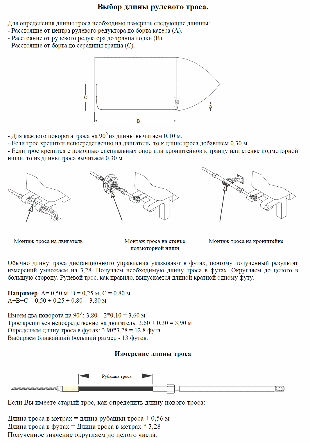

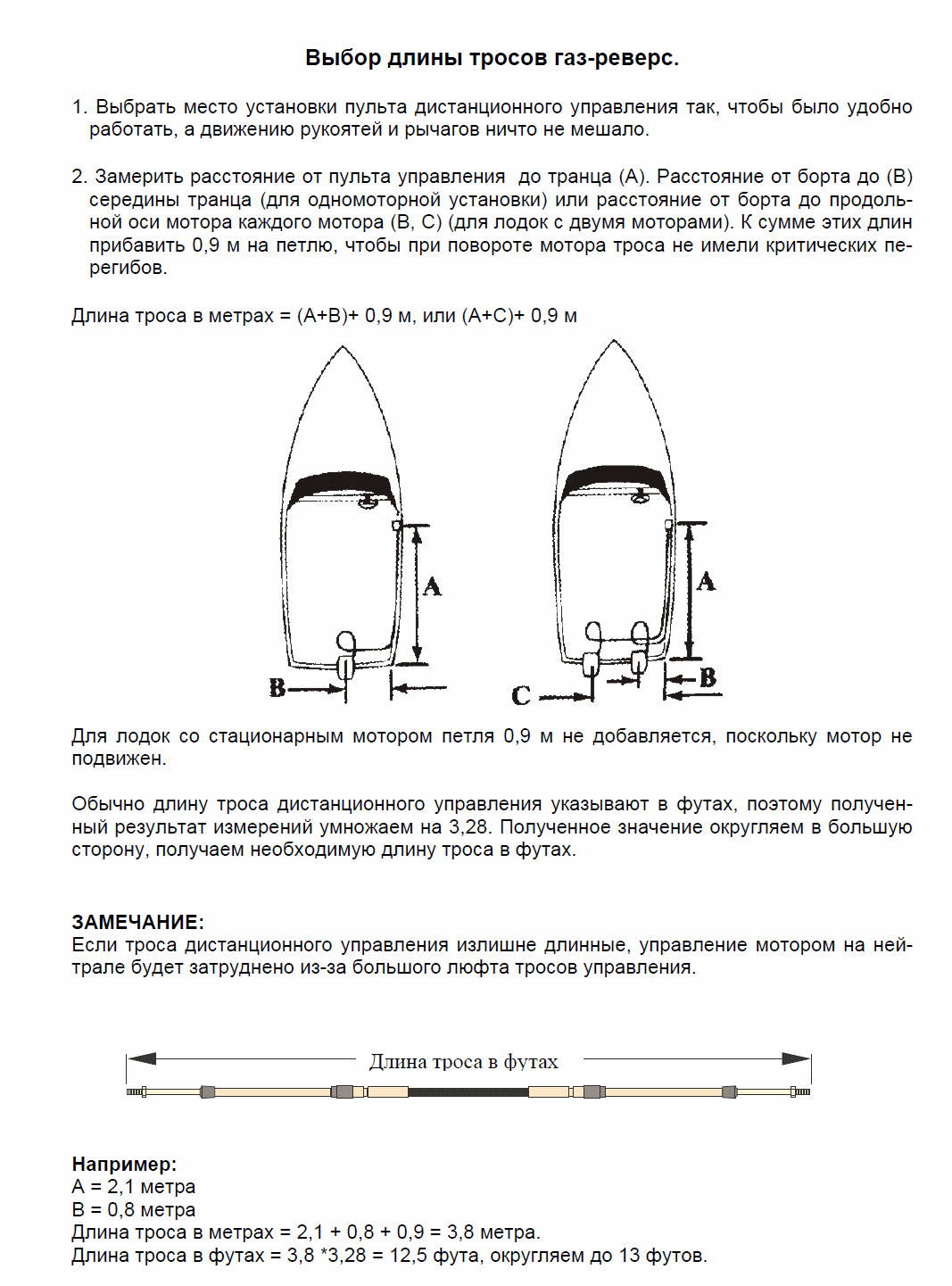

Да, расчёты по этим же формулам, что и на рисунках :yes:

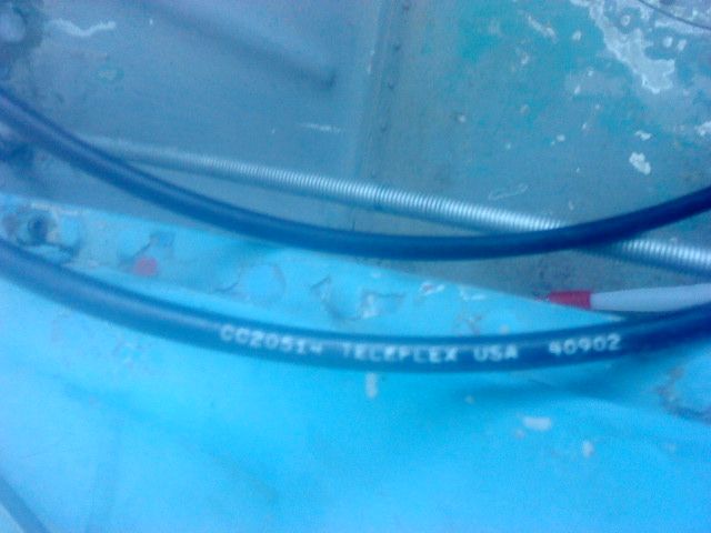

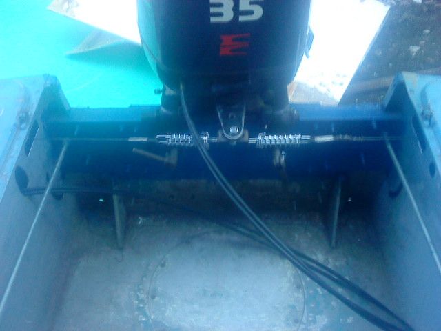

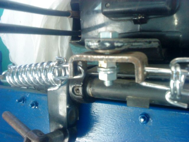

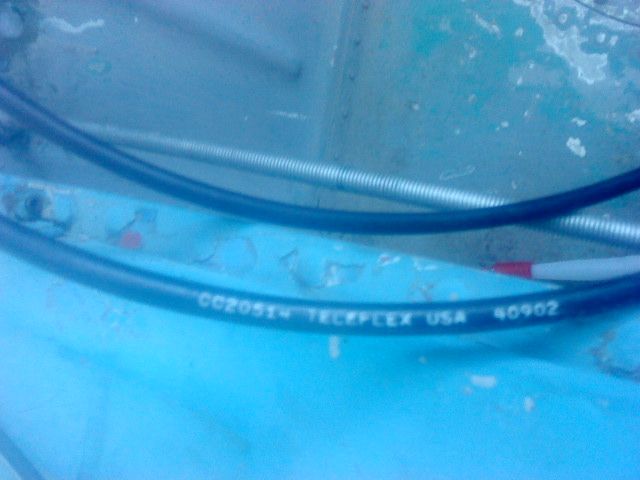

соединить с мотом можешь как и я:
троса вот с такой надписью(похоже 14 футов):

Я не знаю сколько футов,не помню,но точно помню,что 3.9 метра,встал как рдной,без натяжек и провисов,единственное,пришлось вырезать отверстие под кочергу в левом ящике,иначе мотор не поворачивается полностью,но думаю подобрать какой нибудь колпак и установить его внутрь ящика чтоб не заливала вода,мотор ямаха 30.

Андрей я не ввожу в заблуждение, а предлогаю продлить жизнь тросов газ/реверс :yes: , т.к. при моей длине, получается петля с чудесным радиусом прекрасно укладывающаяся в транце, и трос прослужит много дольше :good: ... на фото всё прекрасно видно :pardon:
