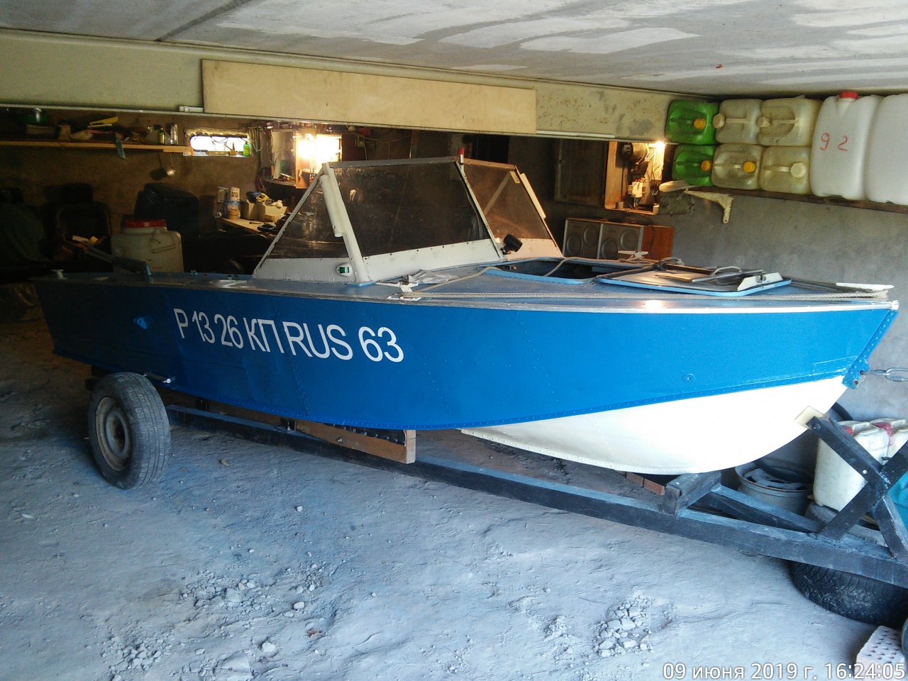

Tikkurila Temacoat RM 40 покрашено дно у Прогресса 4, верх Tikkurila Miranol 12 лет держится. Сегодня обновил борта, номер, гаражное хранение.
