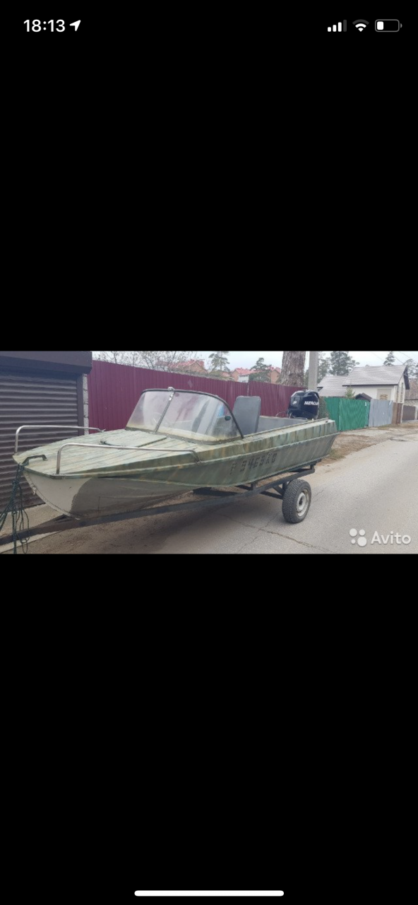

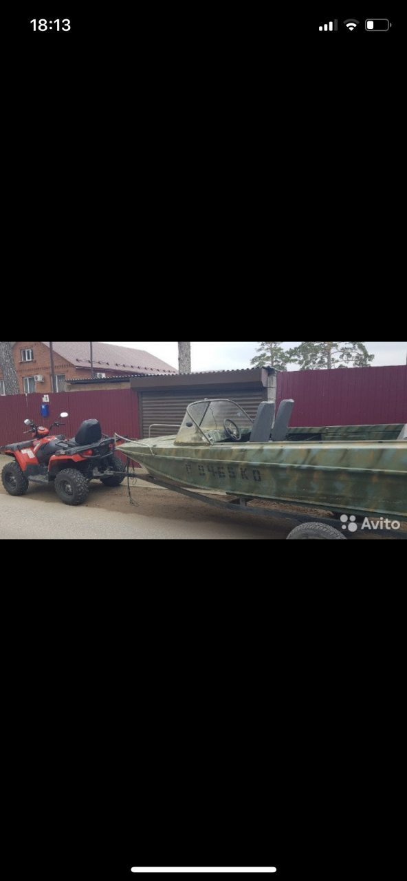

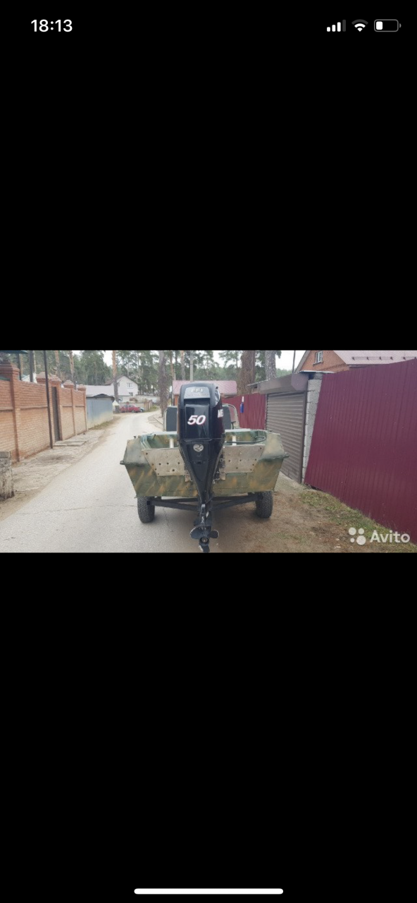

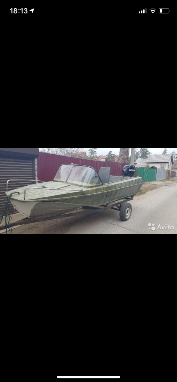

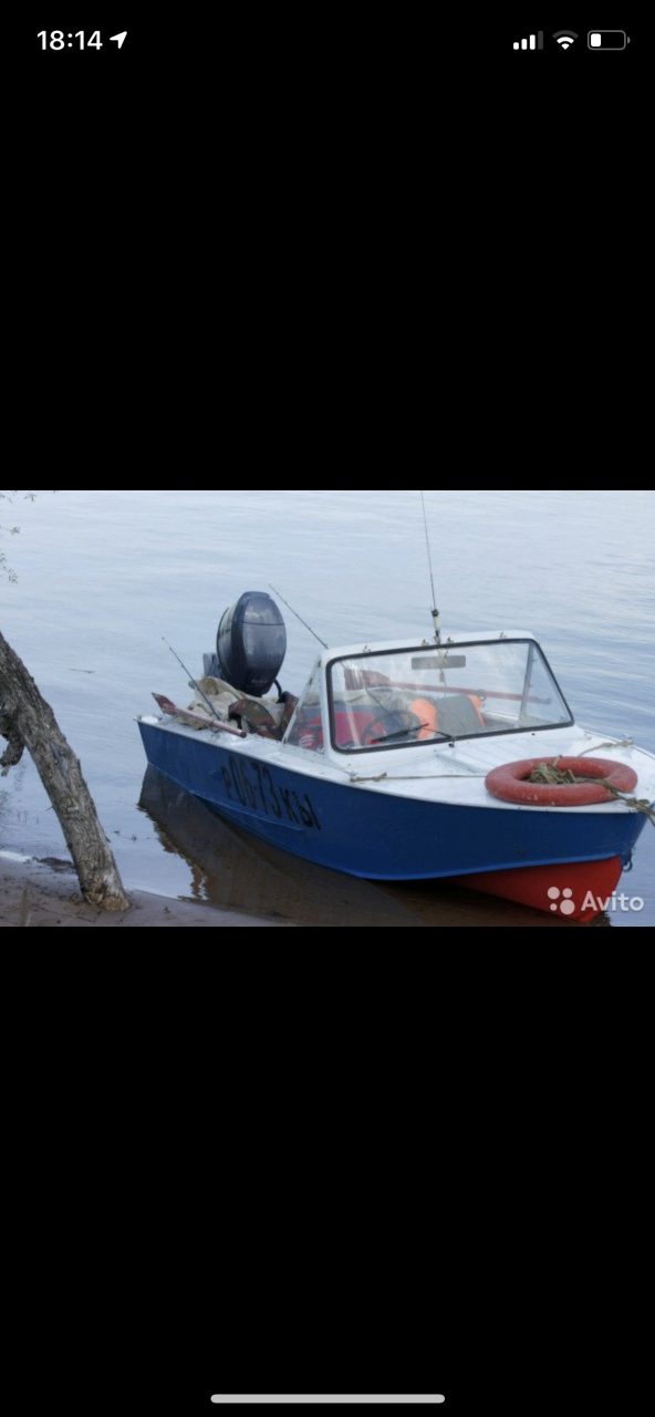

Мотор тоже склоняюсь к ф50, разница 10₽ между ними. И ещё если не трудно дай совет.
Взять прогресс 4 в который надо будет немного вложить или казанку 5м3, вся готовая. Разница по цене в 2 раза.
Фото могу для наглядности прикрепить...

По поводу Казанки или прогресс, выше описал, своё мнение выскажешь?
Я в корпусах неселён, у сомого прог2м ,для рыбалки мне больше ненадо, тугарин силён, да и многие здесь
28 259
2 880
Да. Хорошо.
Имхо
Я не любитель 4 прогресса.
Салон по больше конечно, но по ходовым хуже татарки и корпус дряблый.
Я бы себе взял 5м3, а лучше 5м4.

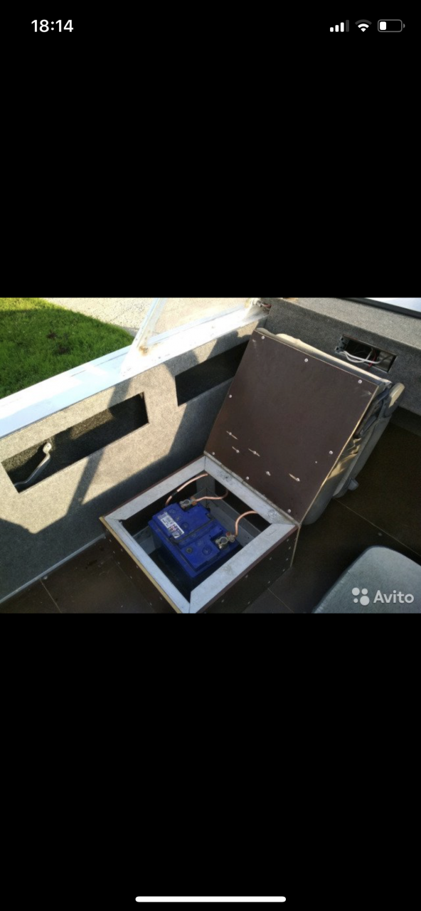

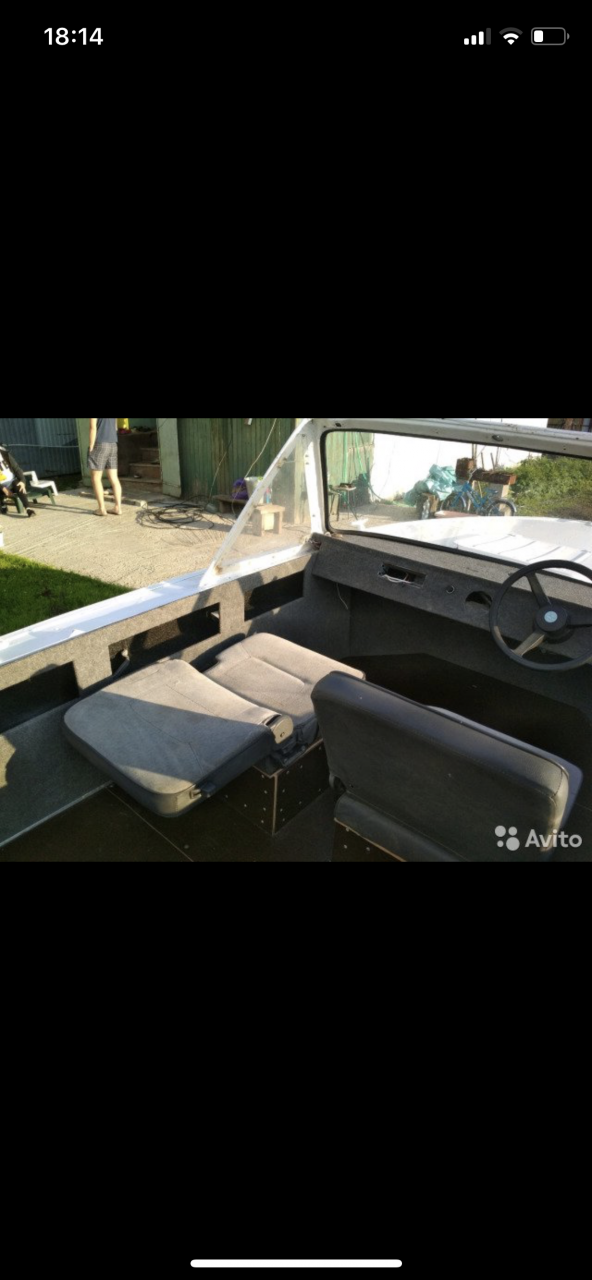

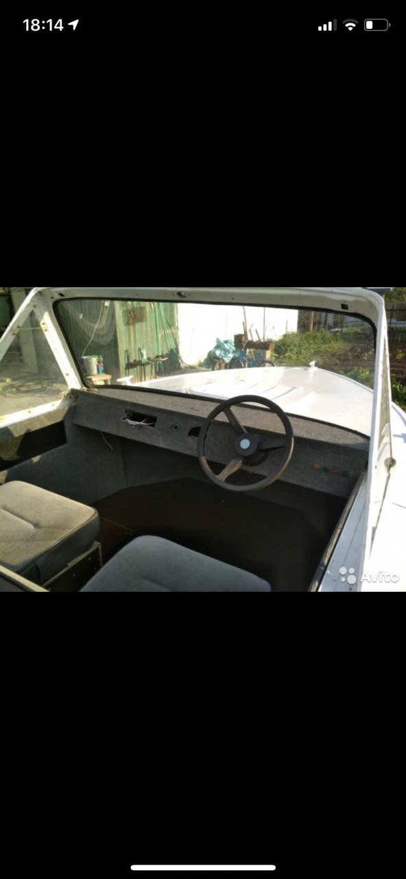

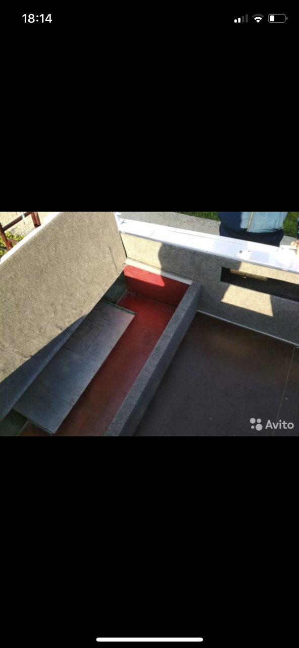

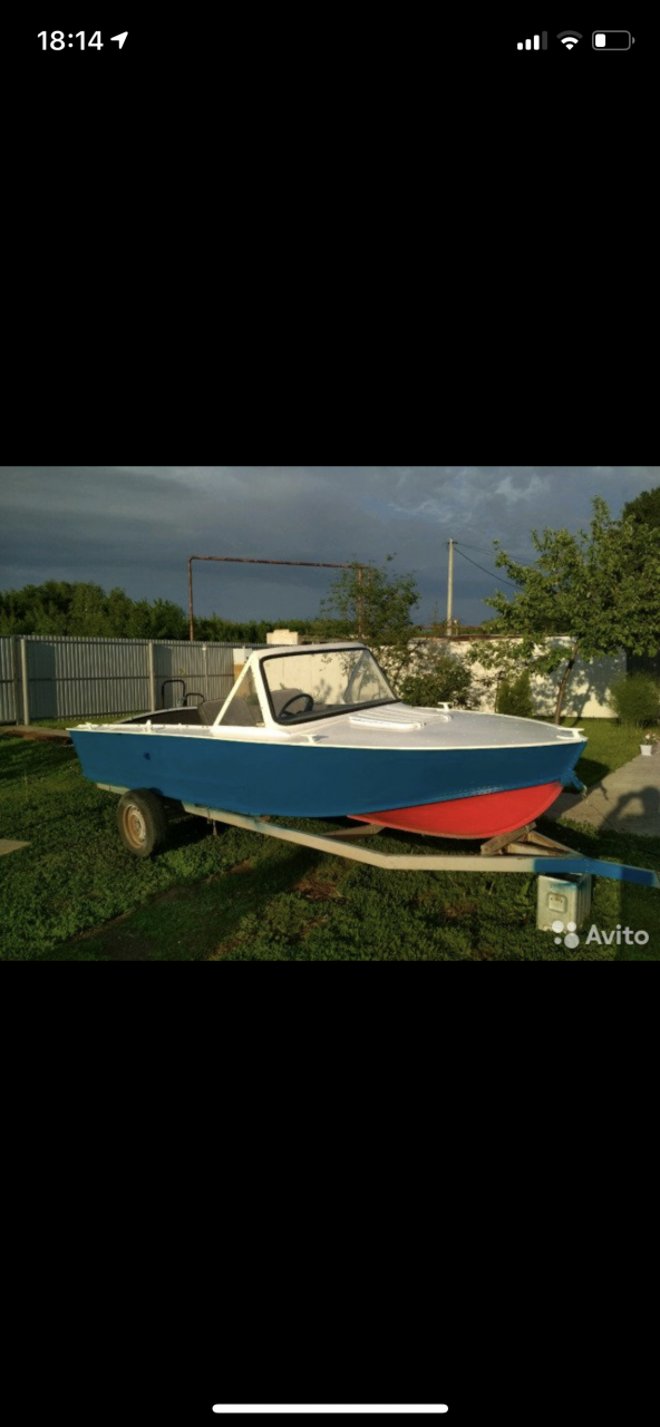

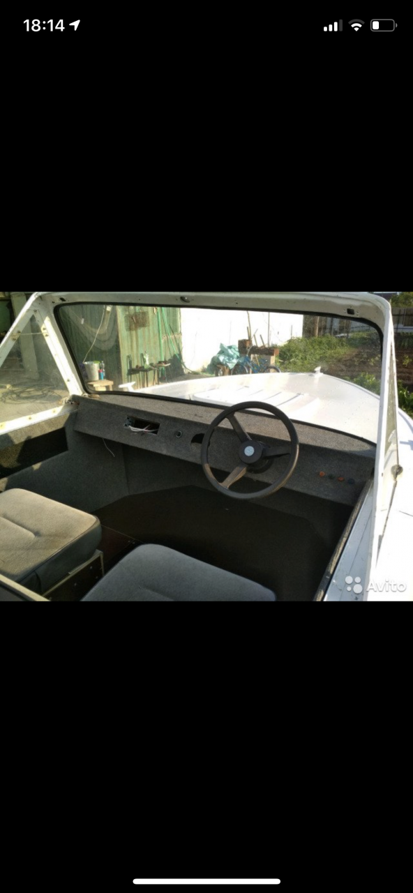

Посмотрел прогресс. Эмоции вызвал положительные, но он пустой от слова совсем. Крашенный, внутри есть рундуки все обшитое, но приборов нет, проводка не о чем. Короче вложений, как я предполагал...
Дождусь выходных поеду смотреть казанку.
