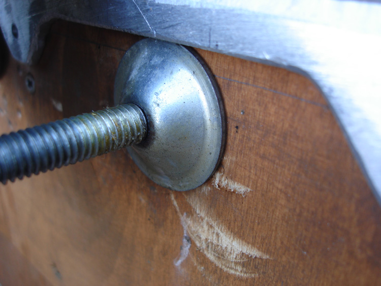

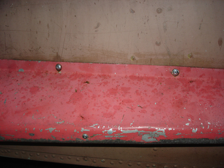

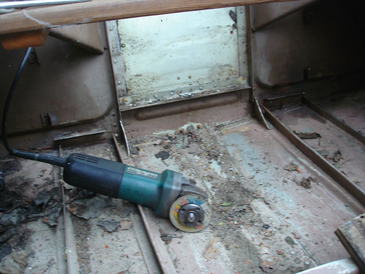

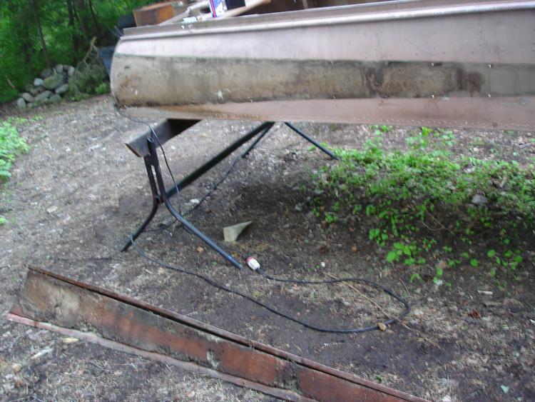

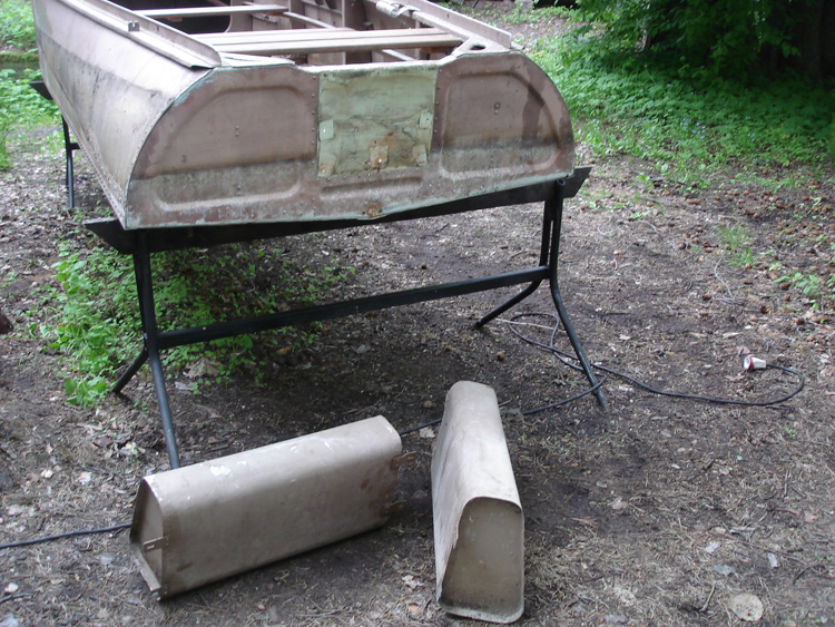

Итак продолжение. Весной лодка легче не стала и было решено разобрать до железа. Напомню она впервые увидела свет в далеком 1973 году на заводе ВАЗ (Воронежский Авиационный , а не то что вы подумали :) ) ,Були закреплены на винтиках м5 31 шт на сторону. Пошли на удивление легко но штук 6-7
все-таки при помощи жены болгарина. После снятия булей лодка -пушинка ,каждый буль ,заполненный мокрым пенопластом весил килограмм 30.

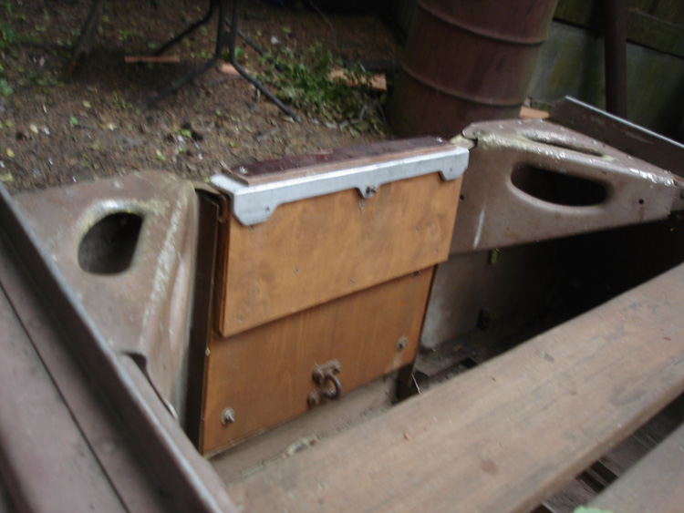

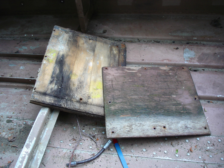

Заодно разобрал и транец наружная накладка из бакфанеры вполне живая ,а закладна доска ожидаемо сгнила ,дюраль под ней чистый без следов
коррозии.
154425
154426

Пока не решены 2 вопроса:
Чем заполнить були? Пеноплекс вроде воду не берет и мягкий.
Чем их крепить? Вытяжными заклепками через штатные дюралевые шайбы с резинками? Зато быстро ,дешево ,удобно и практично :) .
Нержавеющий крепеж? Геморойно ,надо искать ,но "оцинкованный" крепеж из "метизов" просто говнище.
Були лучше всего сделать кессонами и сливные пробки для контроля . Но по ребуется определенная квалификация.

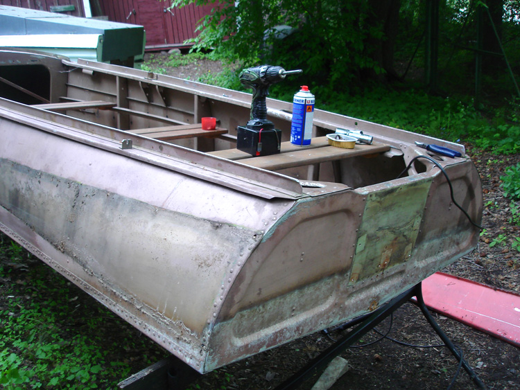

И так продолжение. Були заполнил эструдированным полистиролом толщиной 20мм геморрой еще тот.
Були приклепал вытяжными заклепками.

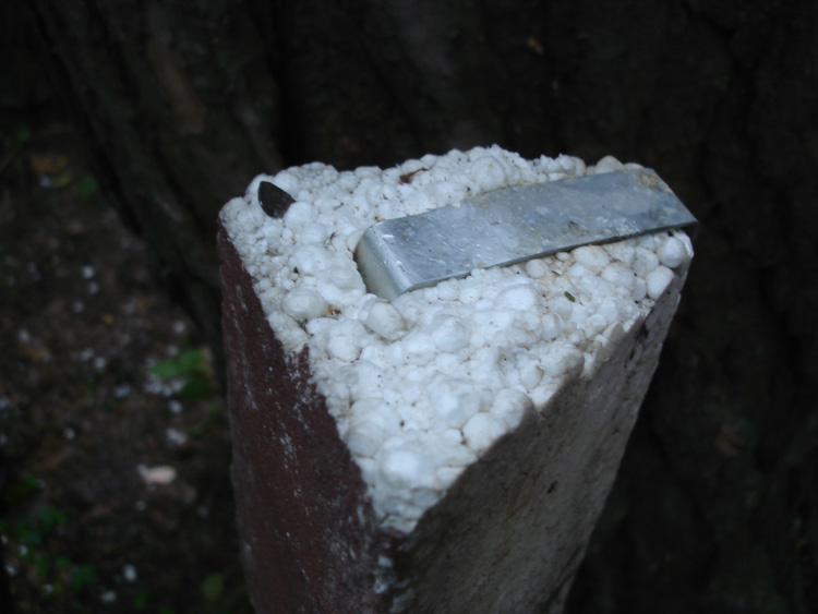

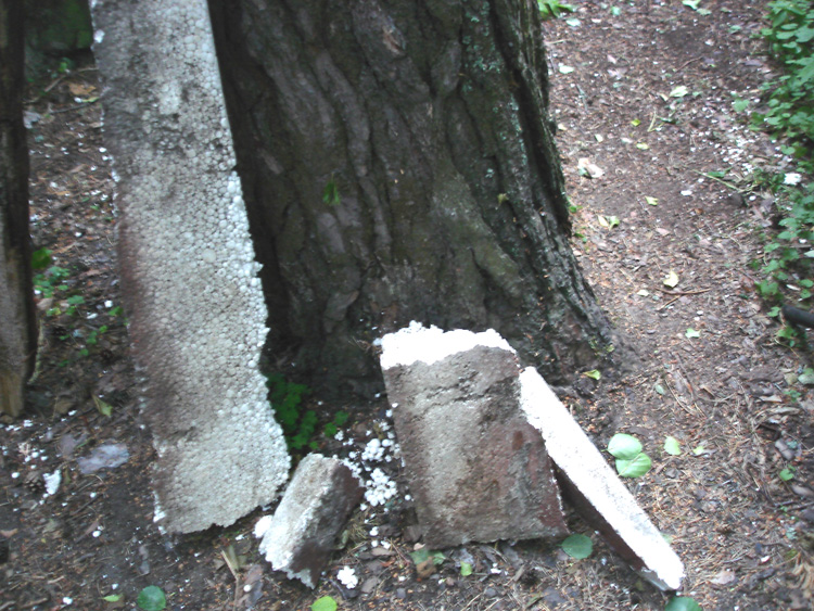

А вот заводская начинка ,судя по крепежу ,були на заводе заливали пенопластом?(пеной?)
157360
За годы начинка насосала воды и теперь и в огне не
горит и в воде тонет и весит как камень :(.
при попытке извлечь разрушилась под своим весом.

Новая накладка на транец изготовлена из бакфанеры .общая толщина транца доведена до 45мм ,
высота увеличена на25мм ,сверху установлен угольник.
157362

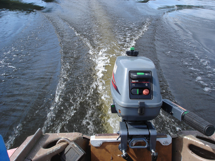

И так ходовые ,даже просто прогон. Мотор Sea-pro 9.9 ,винт Solas шаг 9",штиль.
В лодке двое ,один из них 100+,скорость по GPS 34-35 км ,капитан за румпелем ,пассажир
на средней банке ,за лодкой практически гладкая вода ,усы вылетают из-под последней трети булей,
ощущение полета над водой. С тройкой с одним 14-15 км/ч с удлинителем румпеля ,управление со средней банки ,вдвоем 11-11.5 км/ч
160757

Нормуль! Но почему мотор не привязан к транцу?

А куда она из колеи денется :)
161224
2 113
"Ступенька" под пятку мотора, это хорошо, но страховочное крепление один фиг нужно, бывает что и сами лапы ломает..,тьфу-тьфу-тьфу :cool:
Ну почему все пренебрегают чтением мурзилки... Там черным по белому это написано.
Помнится, что на "Вихрях" мотор уже комплектовался страховочным тросиком диаметром примерно 2-2,5 мм. Крепить его надо было за дейвуд, сделав петлю.
9 782
6 594
Именно за дейдвуд! В противном случае его просто невозможно будет достать из воды в одно лицо.
