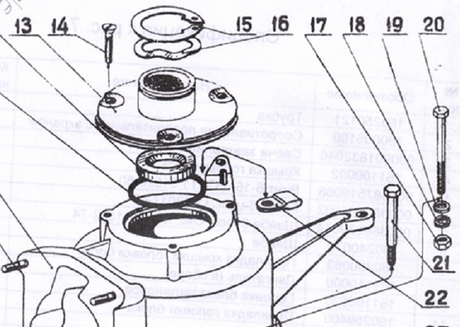

Ребят всем привет! не судите строго новичка!
подскажите пожалуйста приобрел недавно мотор нептун 23,все работает,заводится хорошо.
Но столкнулся с такой проблемой что ручка газа очень тугая,что даже скобки начали разжиматься,дело в том что само основание магдино туго ходит,рывками,а не плавно как это должно быть.
9 560
4 780
Привет! Добро пожаловать! Думаю, что без снятия маховика и восстановления подвижности ,мало что получится.

Здравствуйте! А само основание магдино тоже придётся снимать? И подскажите там что то смазывается? Просто я читал инструкцию что магдино смазывается турбинным маслом!

Турбинным маслом (можно и любым другим) смазываются оси прерывателей и войлочный фильц. Посадочное место магдино на картере (флянец магдино, дет. № 13) смазывается ЛИТОЛОМ, ЦИАТИМОМ и т.п.

Понял спасибо большое! А ещё подскажите такой момент, просто первый раз туда полезу. Сниму я махавик, а само магдино к флянцу каким образом крепится?

Магдино МН-1 ставится на смазанный флянец и управляется (вращается) при помощи поводка основания магдино, дет. № 13, который крепится к основанию двумя винтами.

Крепится шайбой № 15 и поджимается пружинной шайбой № 16. Снимаем их, снимаем основание. все чистим, смазываем. Ставим основание назад, без шайб проверяем легкость вращения. Если все легко, то проблема в шайбе № 16. ЕЁ можно немного простучать молотком. Уменьшим высоту, уменьшим прижимную силу. Но при этом не должно появиться вертикального люфта основания. Придется несколько раз снимать и ставить. Недавно на своем проводил эту процедуру. Проблема заметна только при управлении на румпеле, на дистанции не чувствуется.
