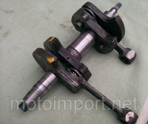

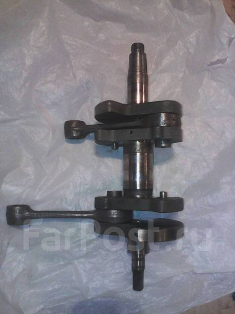

а как отличить пермский вал и картер от куйбышевского?

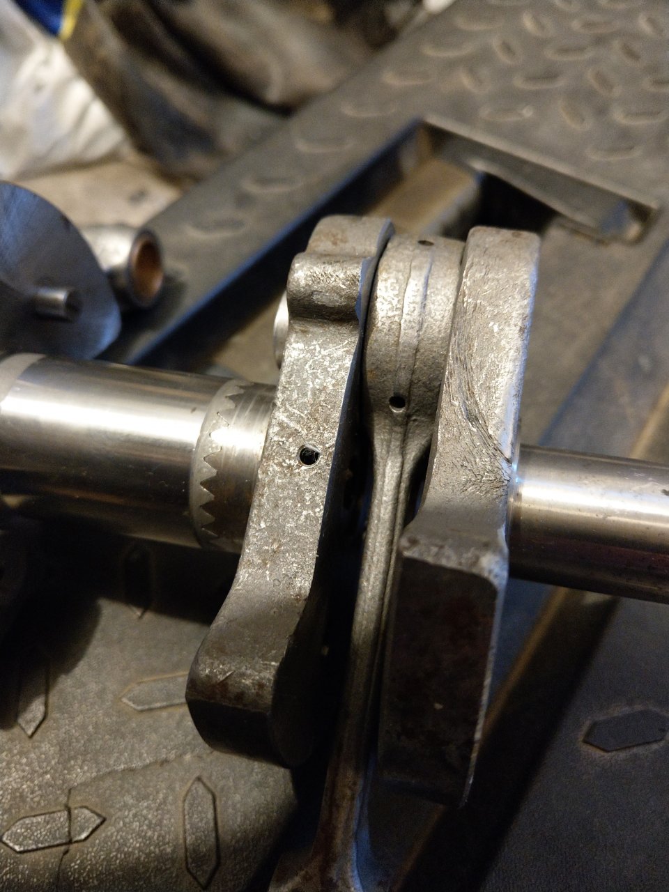

У пермского вала в головке шатуна круглые отверстия для смазки, как на фото. У куйбышевского вместо отверстий большие продольные прорези, через которые хорошо видно более крупные ролики, как на ссылке https://forum.motorka.org/threads/24273/#lg=post-441501&slide=3 Еще с круглыми отверстиями были куйбышевские 20-е коленвалы, но у них был стяжной болт на 12 (у 30-ки на 14) и больше шпоночный паз.

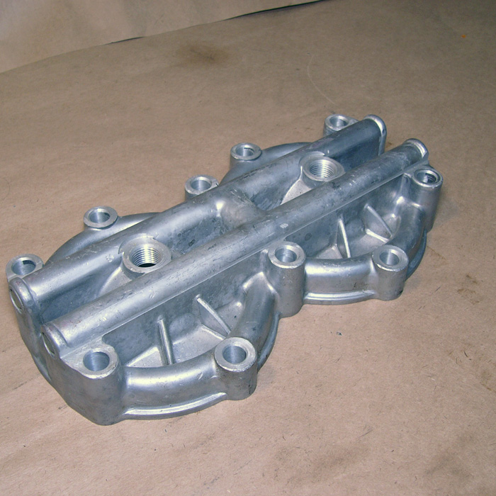

Ещё у пермского блока все шпильки крепления головки одинаковой высоты-короткие, у самарского короткие только боковые четыре, шесть центральных длинные. Соответственно головки блока разные. На фото самарская. Пермской не нашел, а в гараж фотографировать не побегу :)))
Абсолютно верно !. Отличаю их только так-))):good:
