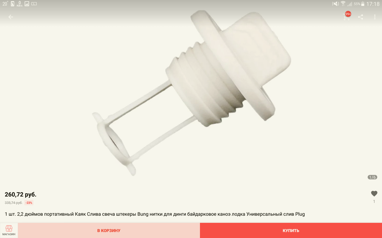

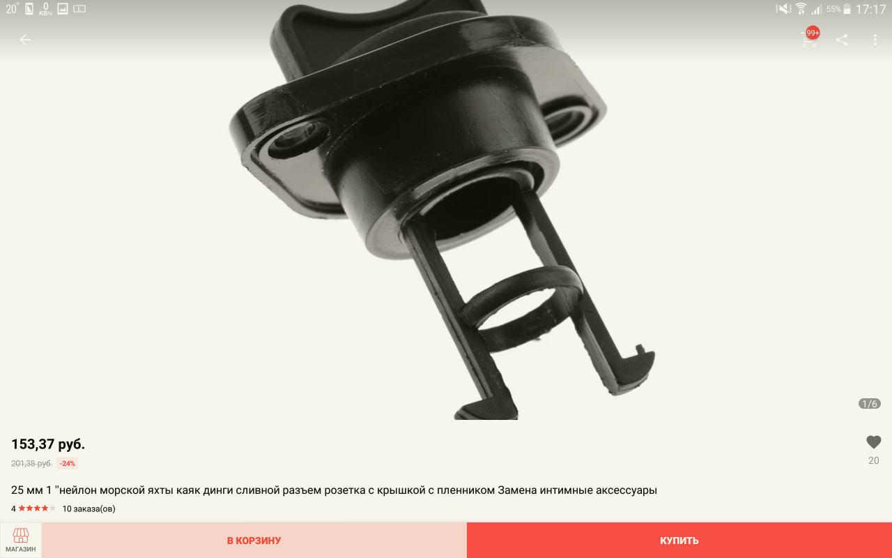

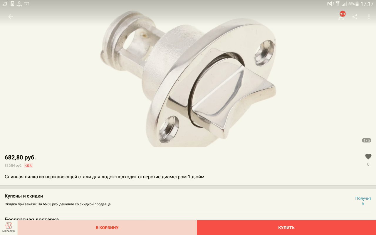

Их на Али как говна за баней, я пластиковые чёрные 2 шт покупал. 154102154103154104154105
На любой вкус

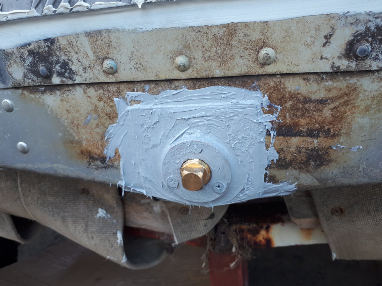

Сегодня наконец себе поставил
154171
новую.
1 881
Пальцами открутишь?Она что ли невошто неуперается?
28 081
2 776
Зачем ей упираться?
Выше же писал, там КОНУСНАЯ РЕЗЬБА!
