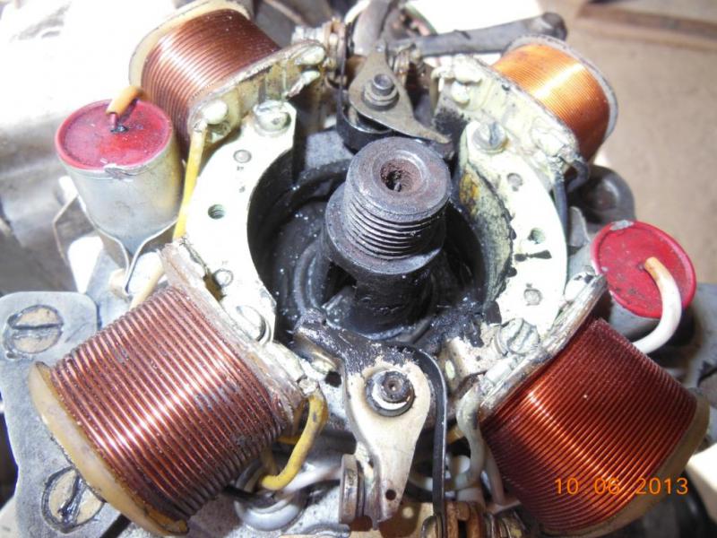

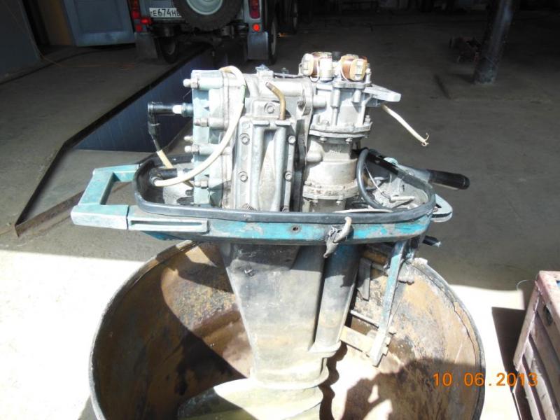

вот фотка посадочного гнезда

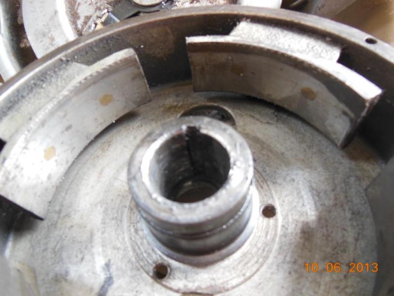

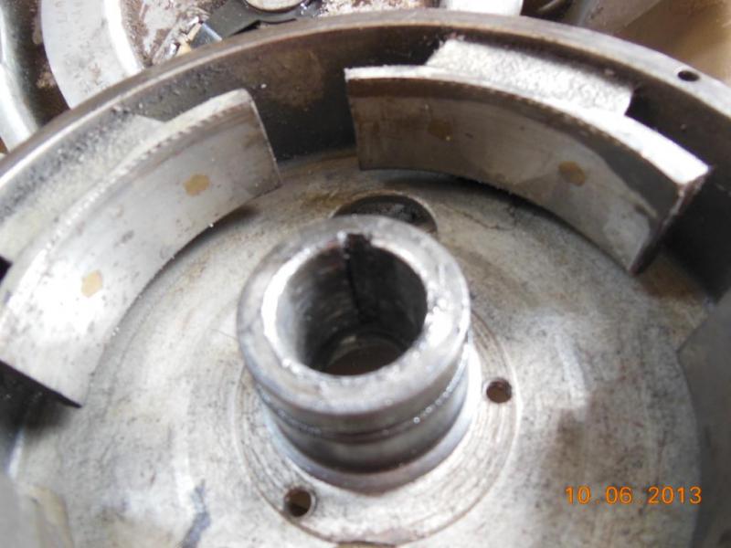

маховик

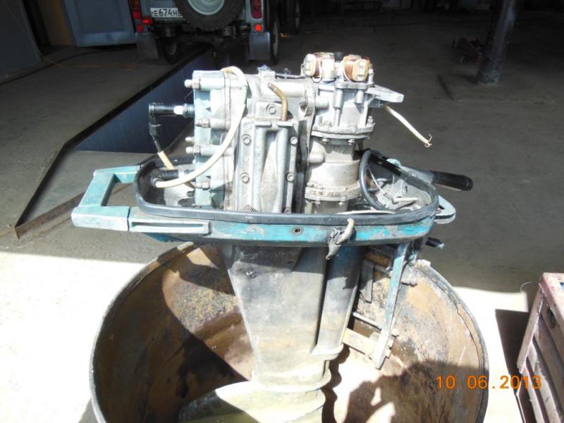

сам

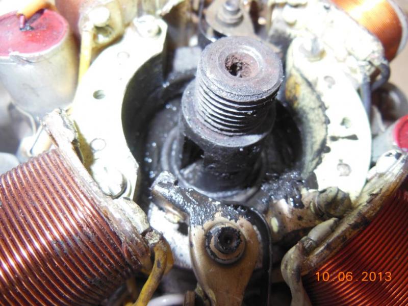

вот еще

Да.... Колену видимо хана... С маховиком не ясно. А что это за чёрный налёт? Металлическая стружка? При таком состоянии искры и не должно быть. Но всё равно теперь надо колоть двигло и смотреть, можно ли что-то сделать с конусами вала и маховика.

Незнаю что тут хана? У нас в деревнях это зачастую, берут ГОИ и долго притирают(ходят десятилетиями), потом всё обратно ставят.

После притирки на этом моторе маховик скорее всего сядет не на конус а на буртик вала и шпонку будет рвать, а если даже подрезать ступицу маховика, то будет возможно цеплять катушки сверху.

ченое это похоже масло........истружка....

да уж, потрепало не слабо. конус уже больше не на конус похож, а на цилиндр.
снять зажигание, пробовать притирать (только не пастой ГОИ, ей полируют). смотреть где берёт, где не берёт и на сколько маховик ниже сядет. потом, что бы поднять выше, можно прокладку между конусами установить. реф-мех описывал эту процедуру.
маховик что то стрёмно выглядит, такое ощущение, что "слетал" на ходу.

раскажите чего хоть тут притирать то надо???? и как это делаеться.........никогда этого не делал.....

чтоб маховик ниже сел что ли????

Сначала надо снять верхнию крышку картера и заменить сальник, он или изношен или спала пружинка, поэтому и гонит масло. Возможно придётся менять и два верхних подшипника. Затем конуса надо притереть так что-бы не было выступов (небольшие же раковины допустимы). Затем поставить прокладку на конус маховика, и он сядет выше.
