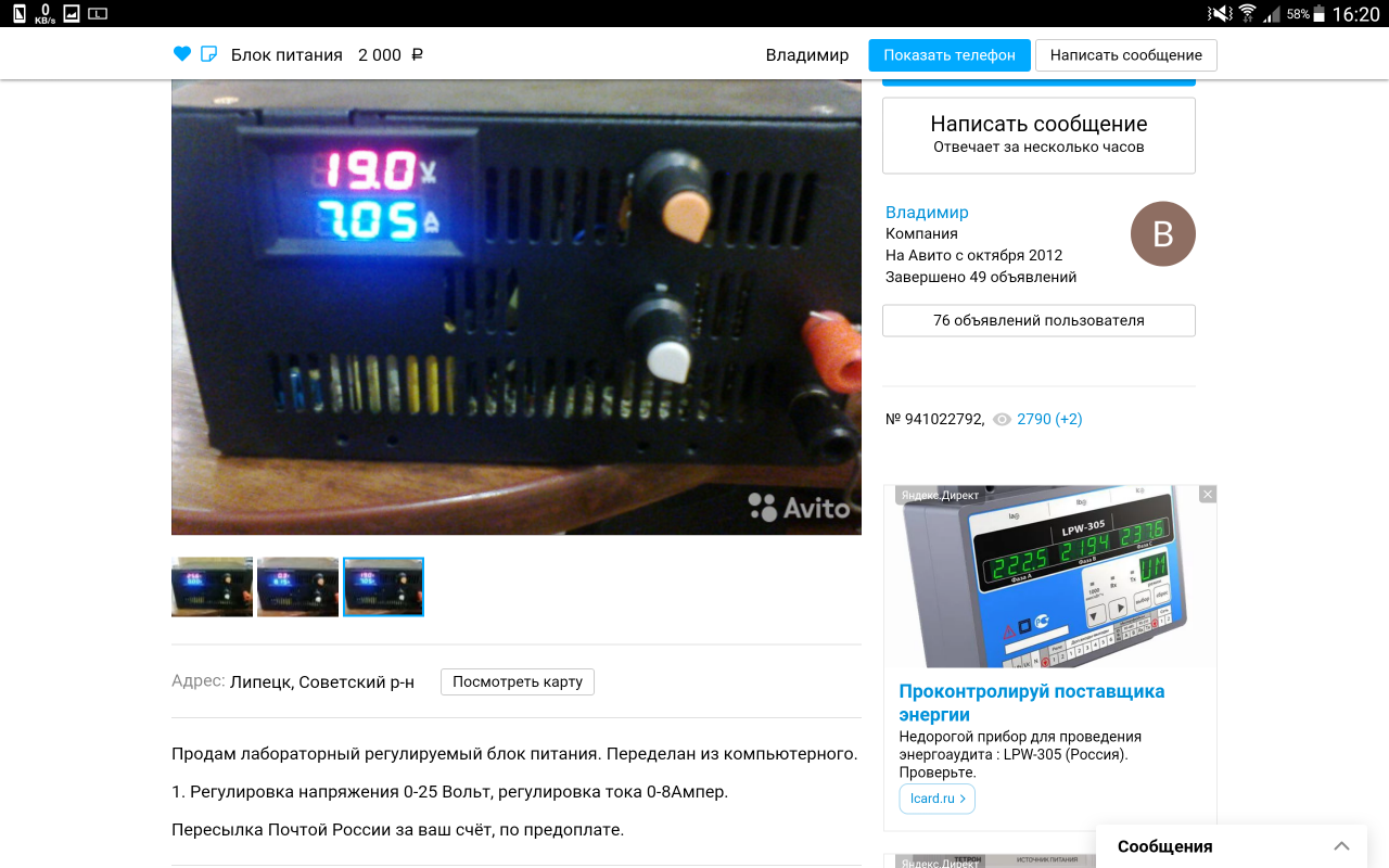

Пришёл к выводу что нужно купить такую штуку чтобы не скакать с аккумуляторами. Колхожу на лодку - мотор всякие шалабушки, собираю дома, протестировать с помощью Б.П. и потом в готовом виде установить по месту. Можно ли этим БП заряжать аккумулятор при условии на выходе 15В и 8А?

Только есть небольшая проблема с конструктивом дисплея, у него встроенный токовый шунт, который стоит прямо на плате, при длительной работе и токе больше 5 ампер, шунт, кусок проволоки, медленно но верно отпаивается от платы, ухудшается конакт и всё это начинает гореть. У меня пропал контакт в шунте после десятка зарядок аккумулятора для электромотора. Шунт из платы выпаял совсем, припаял его с обжимом к толстым медным шинам, что бы охлаждался, и соединил с платой проводами.
По этой же причине в мультиметрах рекомендуют измерять ток на пределе 10 А не более 45 секунд.
На этих же дисплеях бывает шунт набранный из смд резисторов, это ещё хуже, плывут часов через 20-30.

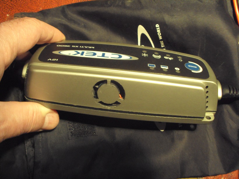

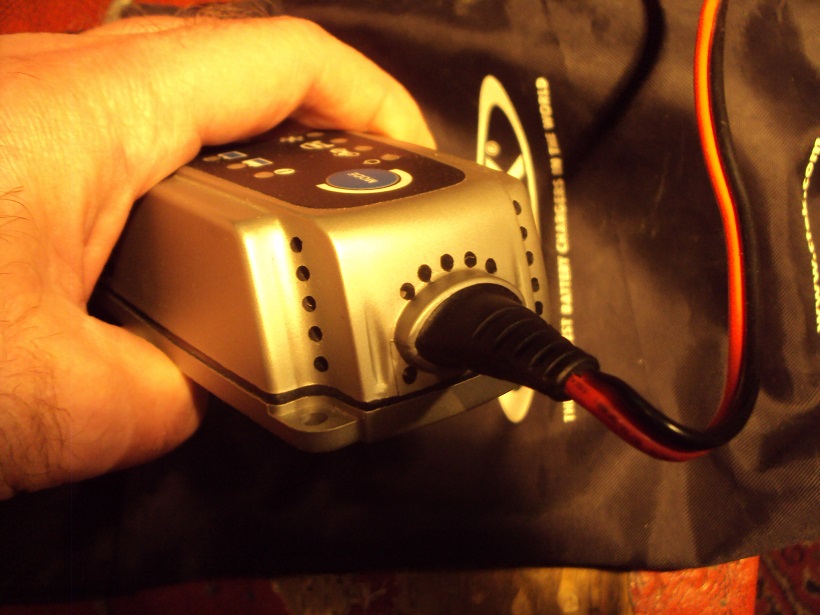

И не покупайте герметичных зарядников, типа Стек, Хундай 400/800, Бош С 7 и другие.
Оно обязательно перегреется и сгорит, вопрос времени, хорошо если без пожара.
Во всех мною разобанных, платы вокруг силовых элементов были коричневого цвета, от длительного перегрева, во всех вздулись электролитические конденсаторы и охрупчилась изоляция проводов.
Себе после третьей замены полупроводников, таки врезал вентилятор, и даже сейчас оно тёплое, и воздух выдувается градусов 35.
