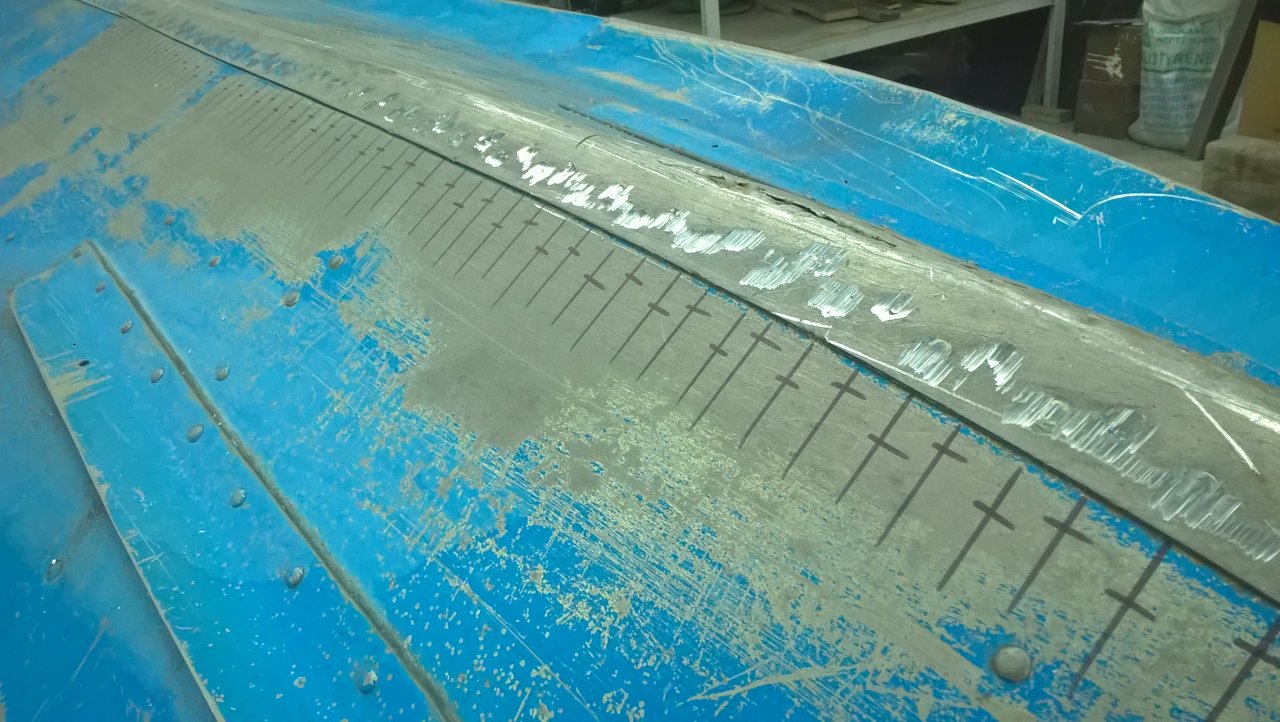

Поиском не нашел. Если было слрян. Вопрос, чем и как лучше ремонтировать форштевень накладной на сов. Лодках типа обь, К5 и т.п. протерся. Соб-на есть Амг5 4мм, 3мм, нерж1.8 и 4мм. Как загнуть сие по форме? Мож какие приспособы смастерить, болгарка, сварка, газ под рукой, но корпус далековато.

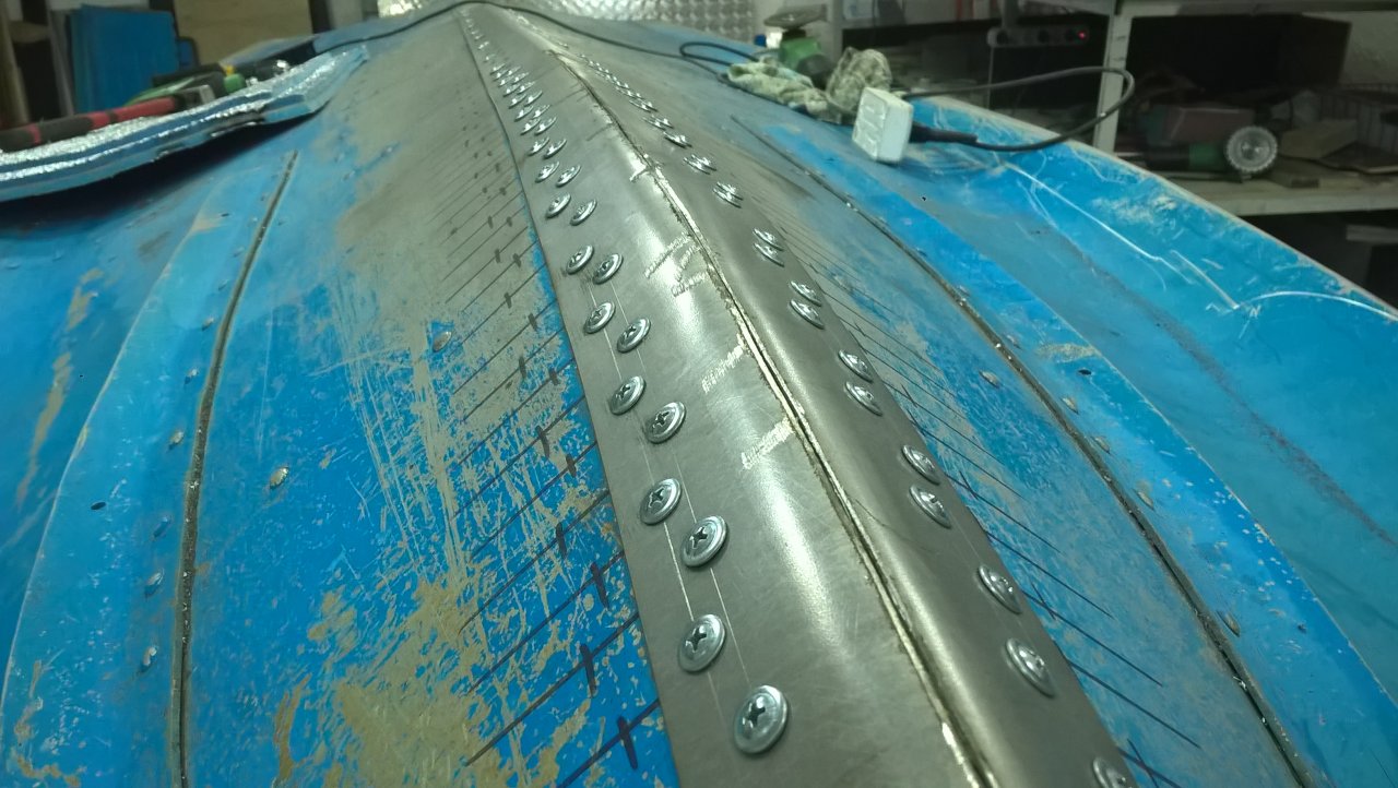

Без корпуса нереально. Нержа или АМГ решать вам. Рядом с лодкой такая мурзилка у меня не раз была

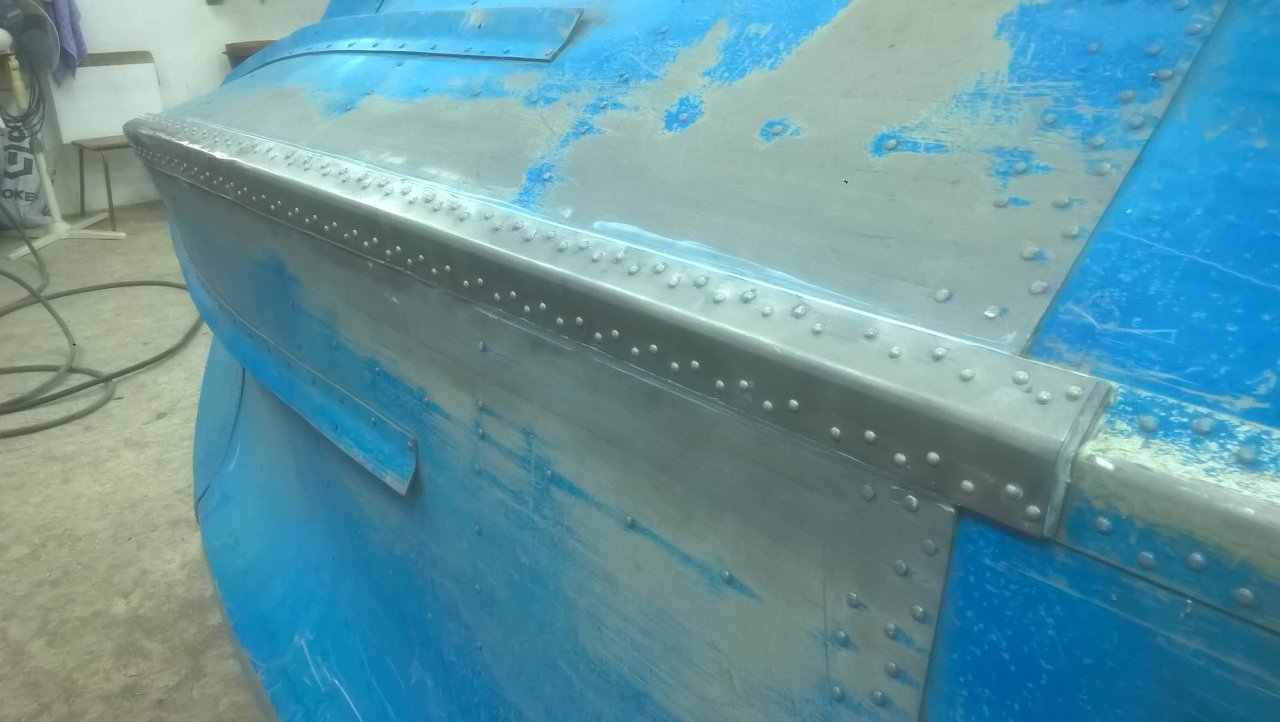

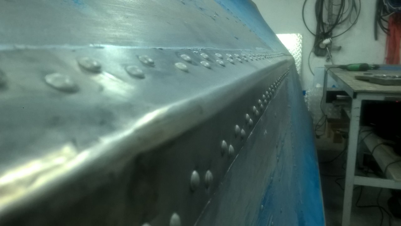

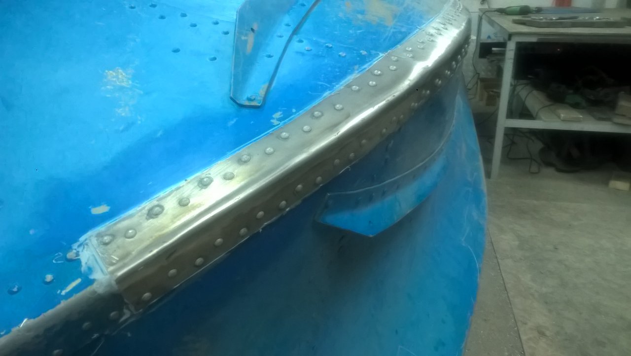

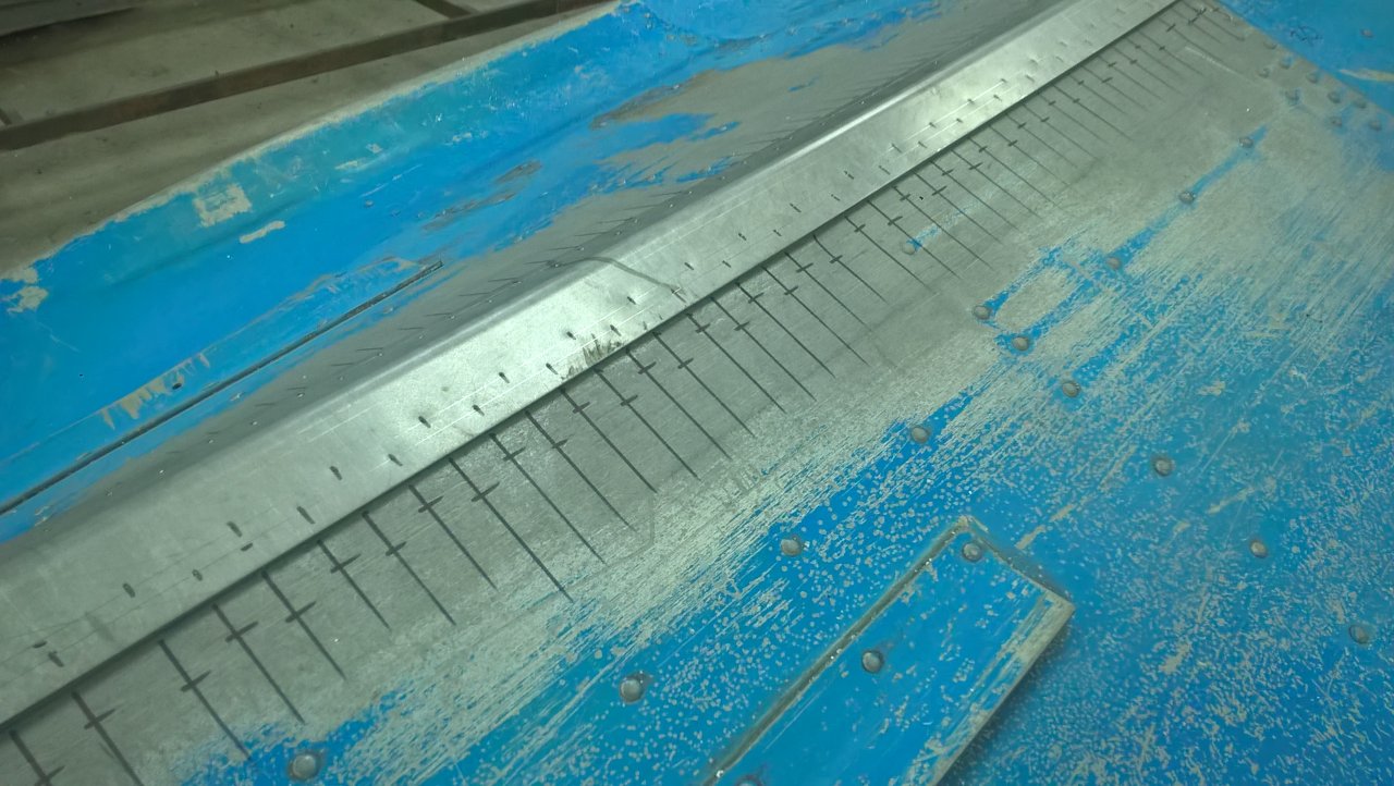

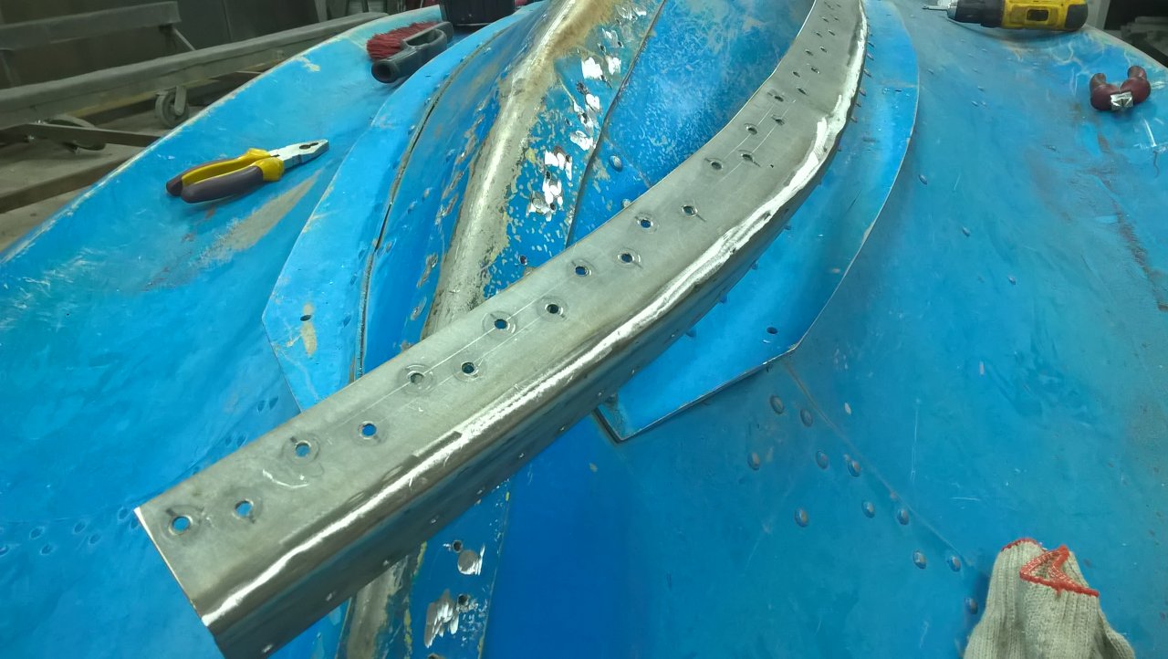

Блин что то файлы хаотично вставились. Прямой участок просто полова гнутая, сам форштевень - две "сабли" под сварку. Варил по месту малыми шагами, что бы не перегреть теокол, старые заклепки просто стесал, сверлился между ними. После сварки снял накладку, зачистил все и на герметос опять на шурупы. Через пару дней проклепал.

Красиво. я думал как-то без сварки обойтись, простучать/прокатать через вальцы. А сабли получается кривые резать по месту надо и потом меж собой прихватывать.

Работа серьезная, большая. Опыт играет роль, с "кандачка" так не получится сделать. Опять же оборудование.
Но можно было наложить поверх протертости, чтоб ее перекрыло, полосу см30 длиной и проездить еще 30 лет.

Конечно можно было. В этом как раз кроется отличие газона от лужка. У меня газон!

А может быть и нет. Душевное спокойствие в надежности, в приоретете .
Мне кажется те, кто полосками дырки затыкает на этом форуме не бывают :) А опыт не проблема, для того мы тут и общаемся, все знать невозможно. Да и какое тут оборудование?, молоток, болгарка да дрель.
