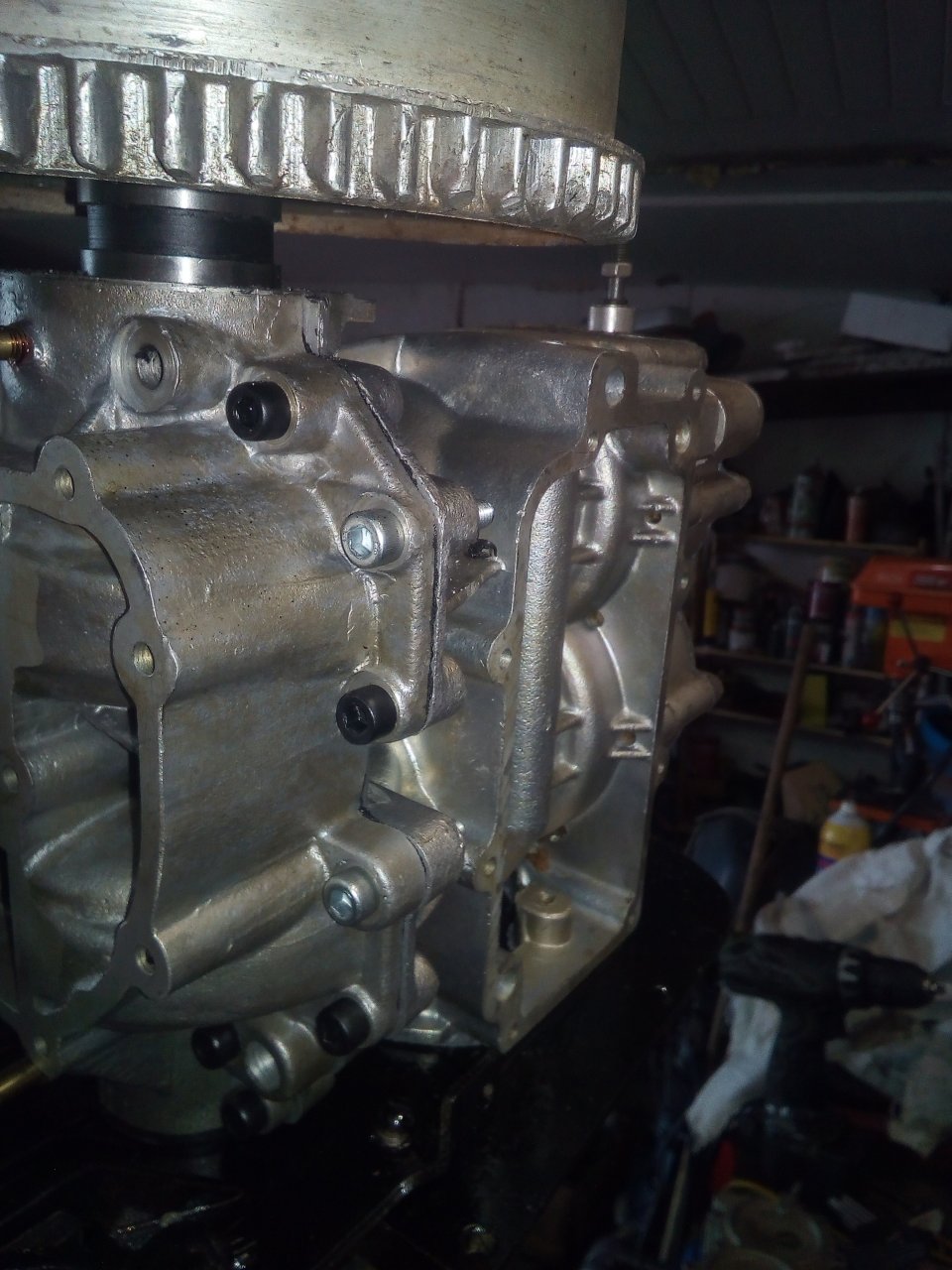

Фото всего процесса не сохранилось, но кое-что выложу.

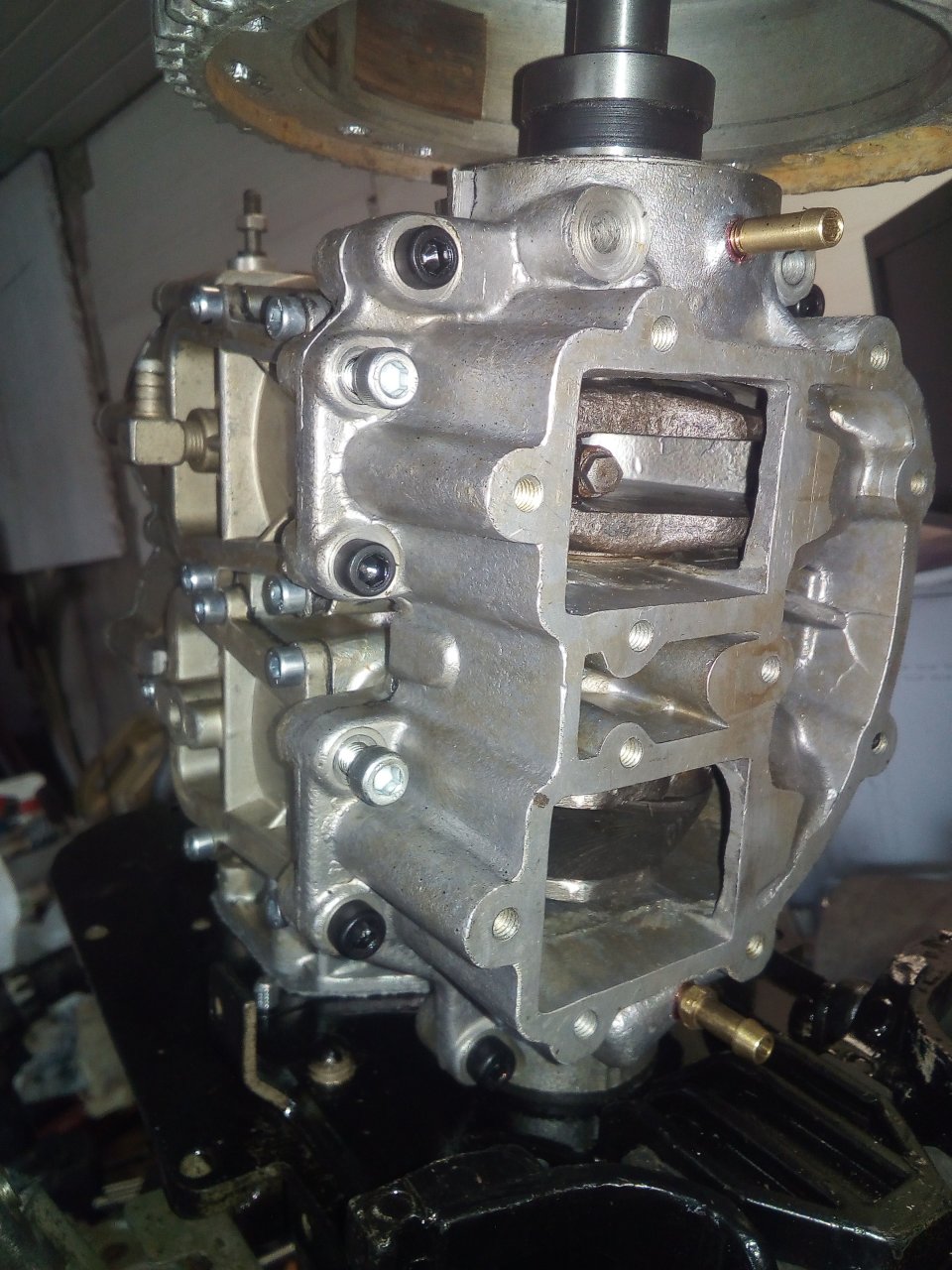

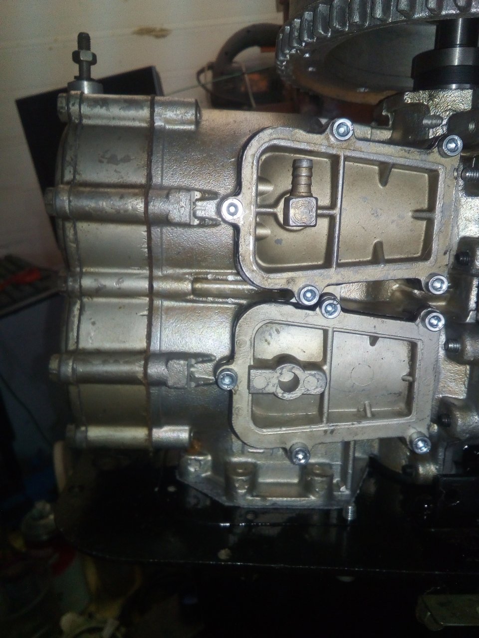

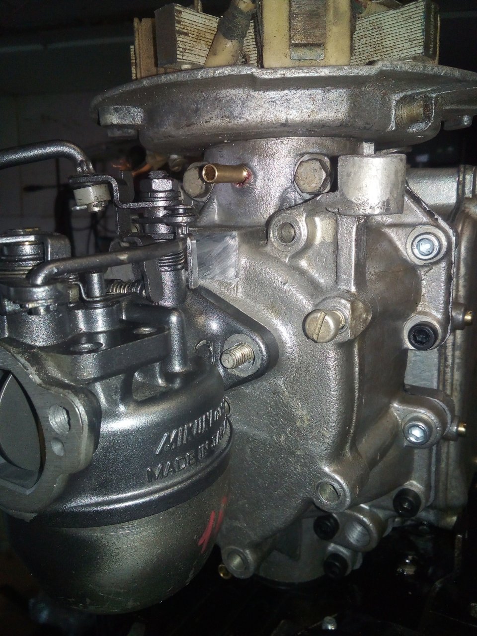

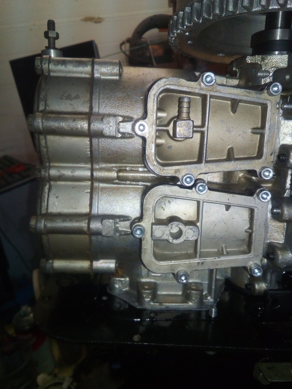

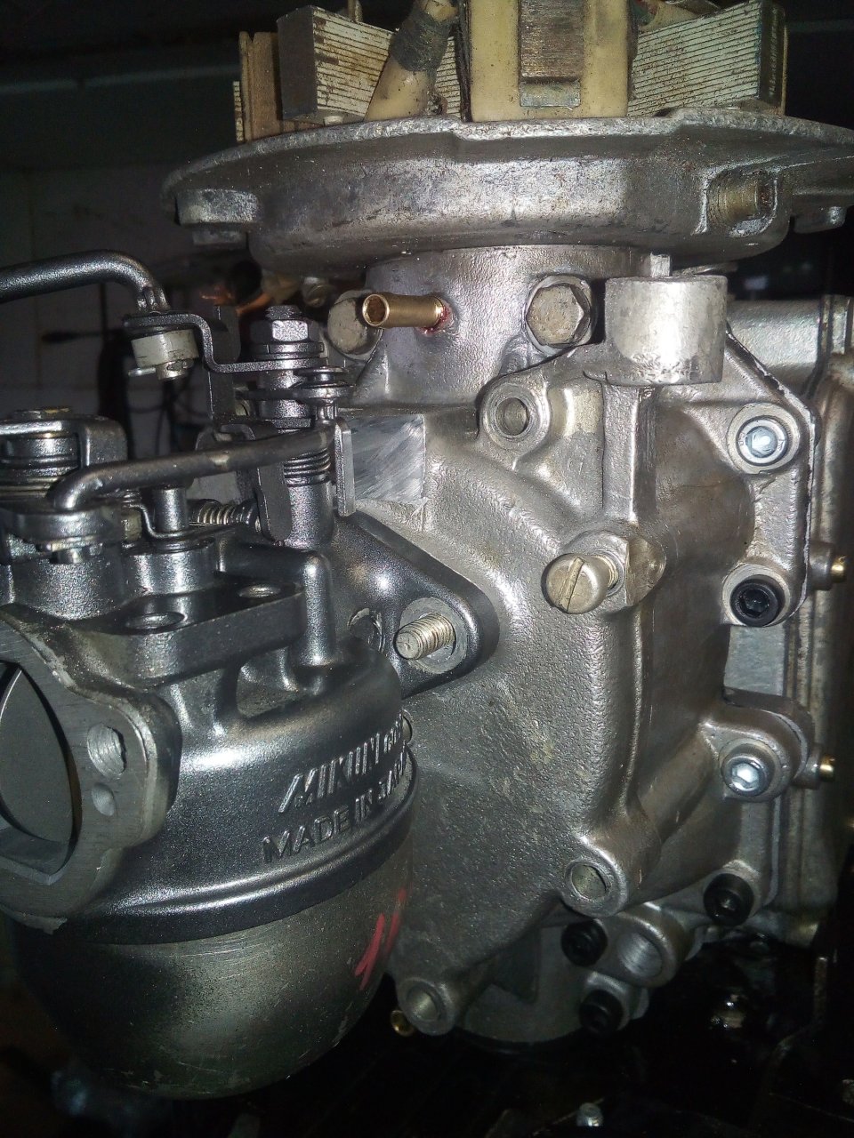

Сделал в крышке картера систему перекачки конденсата по аналоги как было на старых моторах, клапан использовал от бензонасоса Москва, Ветерок

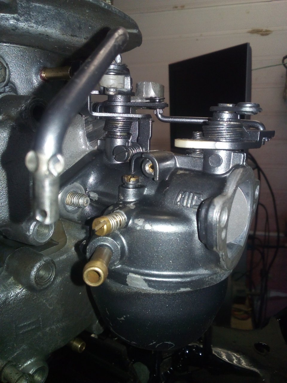

Карбюратор приделываю от старой Сузуки 16 л.с.

Электронное зажигание от Ветерка

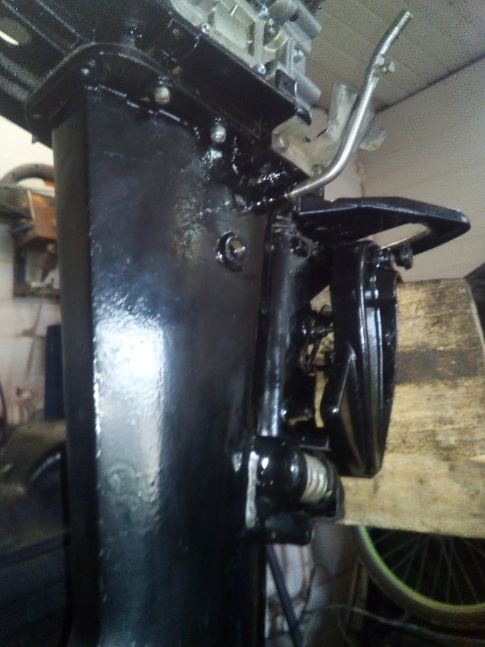

Дейдвуд с подвеской собран и покрашен в черный цвет 2К акриловой краской Vika

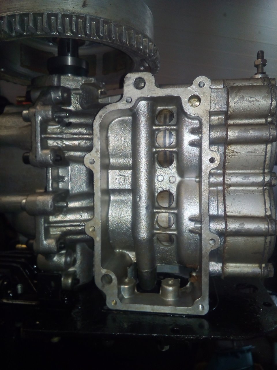

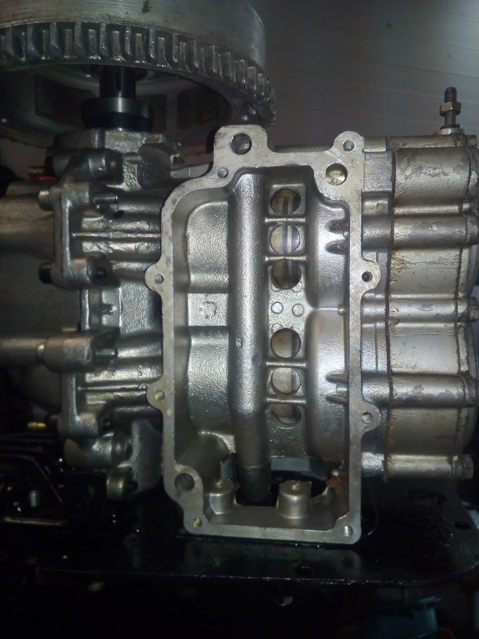

Блок новый, коленвал тоже, поршни с кольцами хоть и б/у но в иделале , зазор в замках 0,15мм, новые подшипники коленвала, вал рессора и все кишки редуктора то же новьё.
Так-то правильно, но не мешает-ли штуцер работе тяги опережения зажигания ? Мне под к-36 пришлось сверлить чуть под углом. И клапан я использовал от 2108 . ( Внешний на виду и ремонтопригодность отл.)
Не мешает, систему тяг свою делаю, скоро выложу фото.

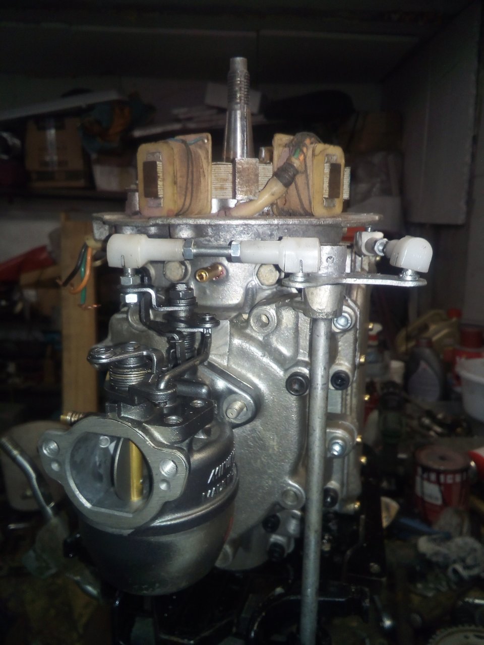

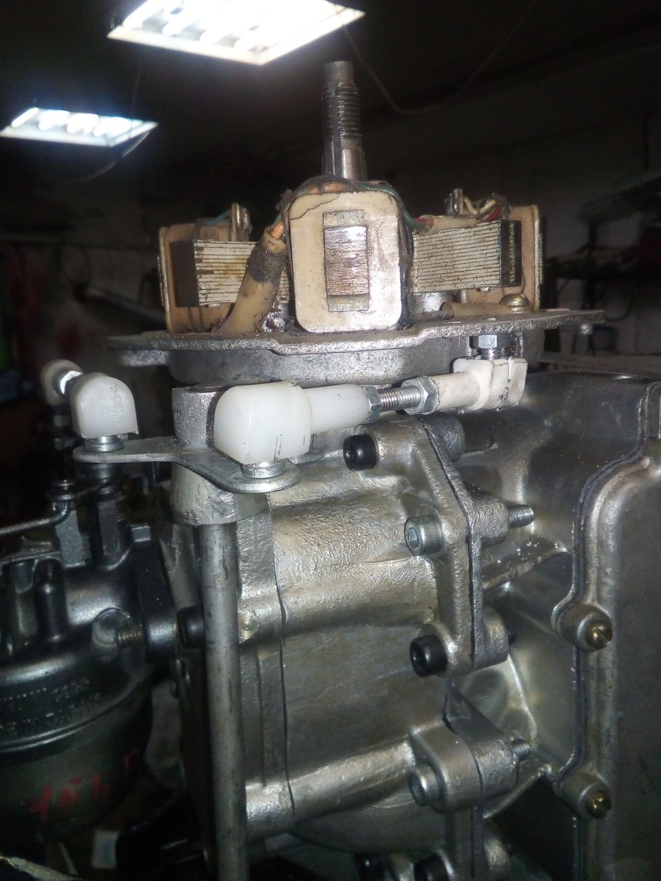

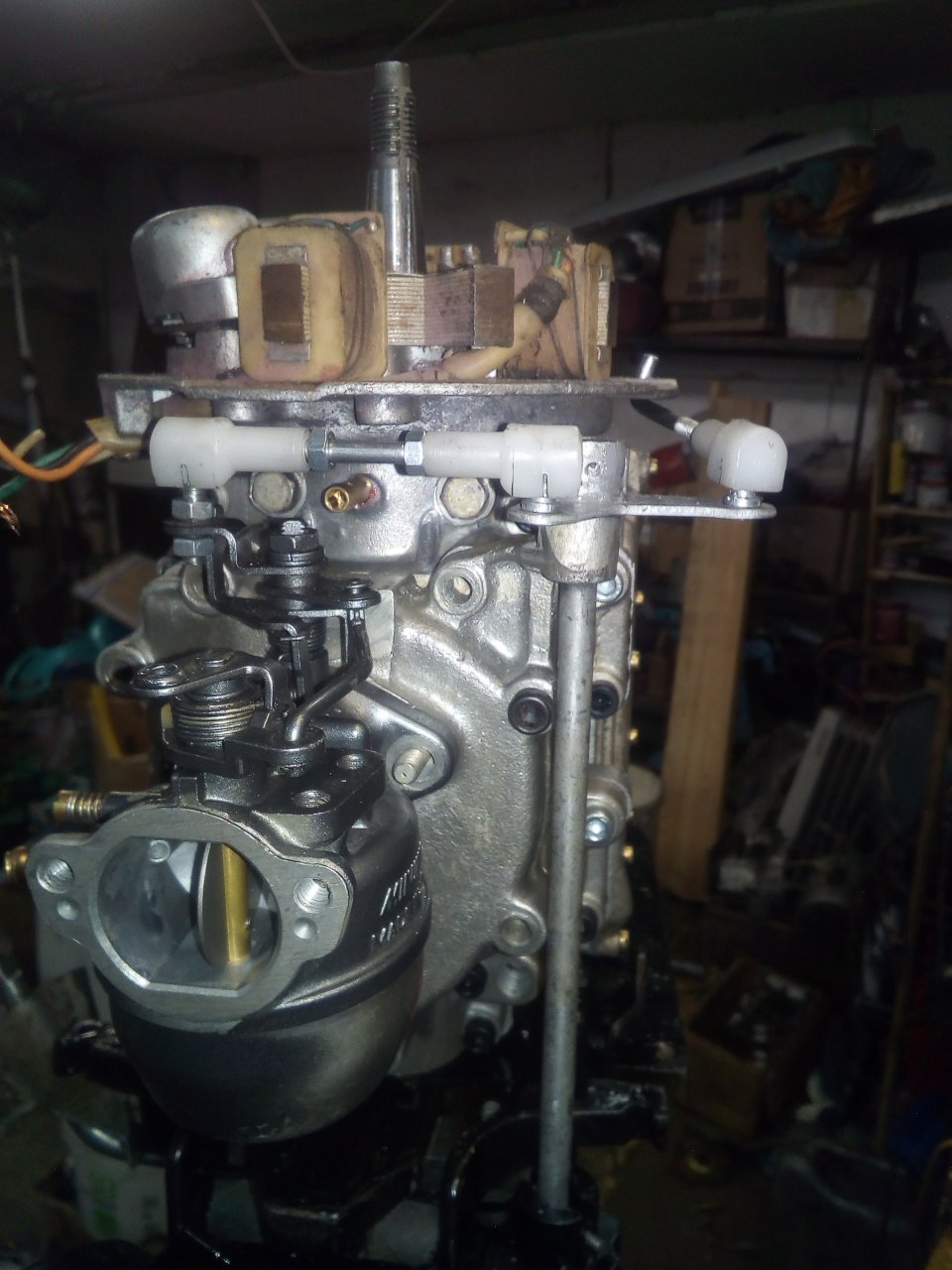

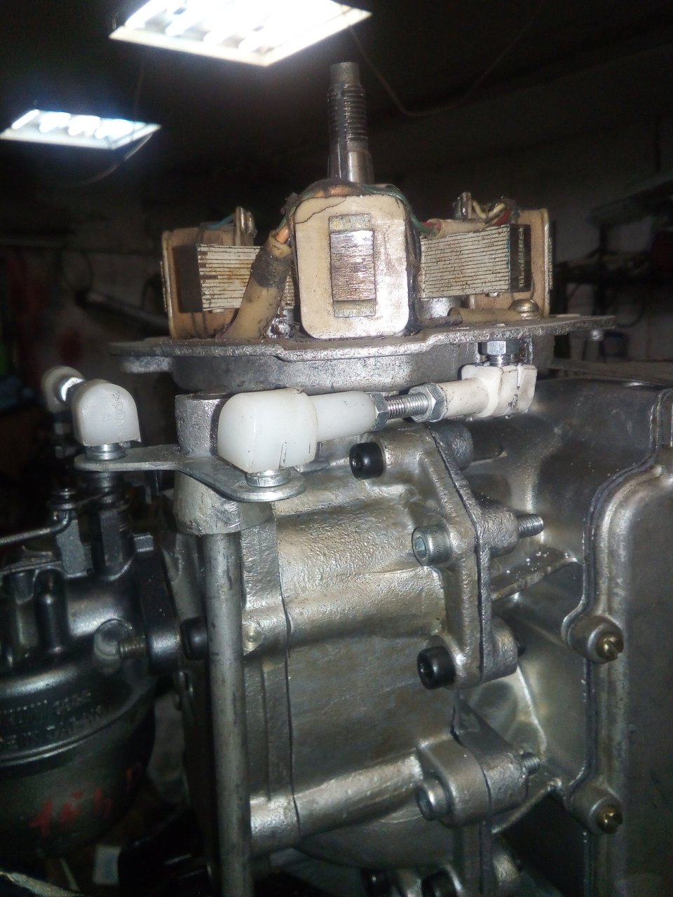

Вот такую систему внедрил на Москву, теперь можно отрегулировать согласование уоз и карбюратора. Использовал коромысло и тяги от карбюратора Ваз классики.

Молодец!!!:good:

Молодец! Хорошо получилось, про балансировку КВ, развесовку. поршневой, обработку и выравнивание впускных-впускных окон даже и напоминать неудобно:?

Ничего этого не делал, оставил как есть в стоке, взвесил поршни с шатунами - разница 1 грамм, не стал заморачиваться...Коленвал положил на ножи - тоже в норме, решил оставить как есть.

Пришлось штатный жиклер в этом карбе рассверлить до 1,3мм - работал только с прикрытым подсосом, сейчас поет, горячий пускается чуть ли не рукой за маховик.
Наличие 2 тяг ничего не дает.Родная система опережения проще.Смысла в замене карбюратора тоже нет.Родной работает на 100 процентов.Ничего сверх естественного в здесь нет..
Вопрос не в том работает это или нет, сам знаю что работает и неплохо - так то занимаюсь ремонтом ПЛМ у себя в городе. Но реализация дерьмо, если Вас устраивает крутить ГТЖ на ходу, то меня нет, воздушная заслонка без фиксации да и просто эстетическая сторона вопроса... Каждому своё...
