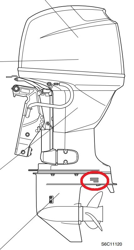

Всем привет. Занимаюсь восстановлением разукомплектованного yamaha f60cetl. Есть несколько вопросов.

5.Для чего нужны щели над антикавитационной плитой в задней части? Должен ли через них выходить дым(пузыри) на ХХ?

Что за щель?, чтот не припомню.

Да, чпрез них выхтдит дым.
Через эти щели при исправном выхлопе дым выходить не должен. Они для слива воды с сапога. Дым при запуске идёт с отверстия вверху дейдвуда, потом через винт. На ссылке, что я скинул глянь фото корпуса редуктора. Там эти щели есть, хотя у 2 и 4 т выхлоп разный
