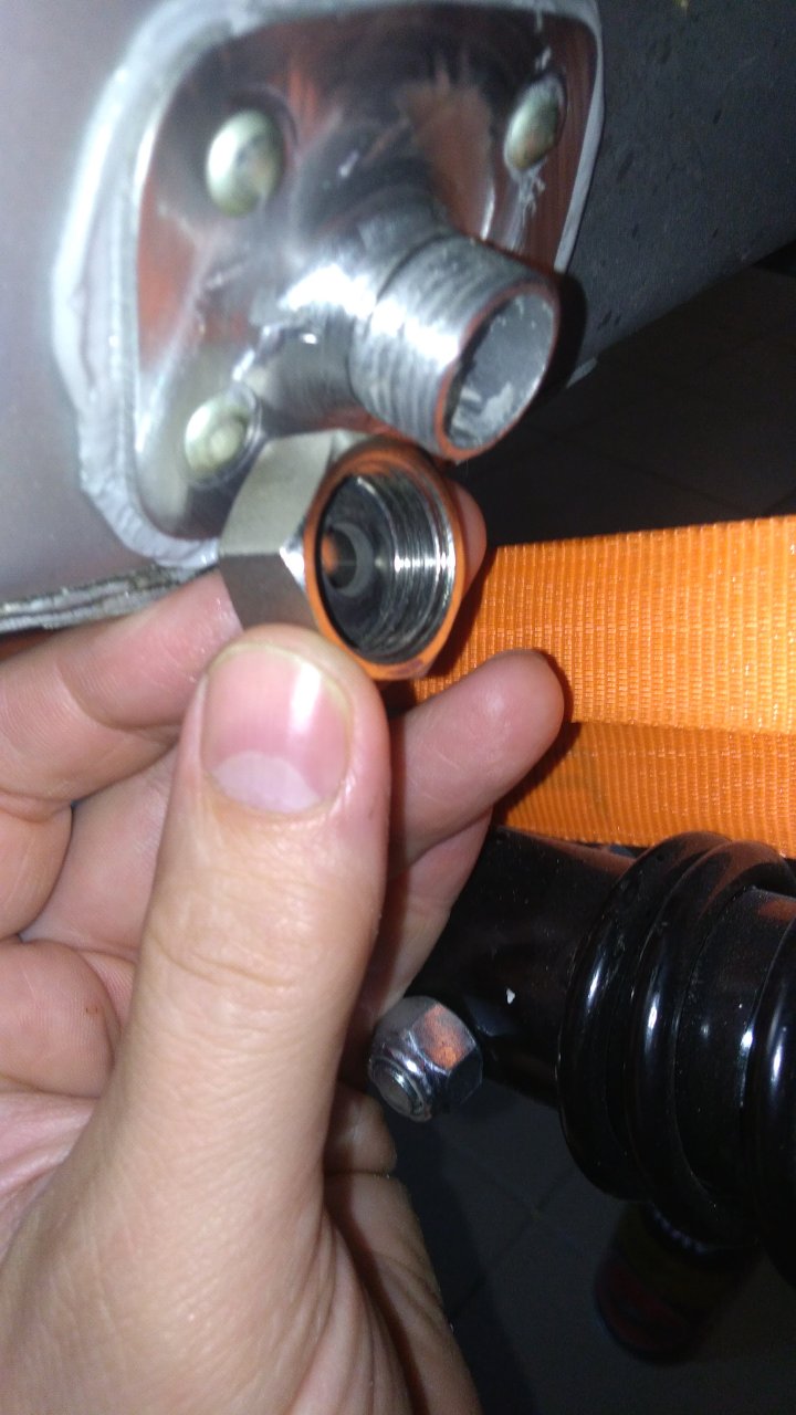

Я понял что сама пробка из чернухи? На фото не совсем видно:)))
...Пробка обычная сантехническая заглушка......
Они есть из разных материалов, есть чернуха и есть латунь\ бронза, в основном современные сантех цацки порошковые, но тем не менее типО бронза :cool:

Силумин, не черняшка точно)0
На этом фото видно что пробка из латуни или что то похожее:))) насколько я помню что сплавы на основе меди с люминем не дружат. Хотя может быть я не прав.
По любому лучше бы заказать у токаря люминьку:)))
Нужна дюраль Д16Т или нержа и усё.

Амг5 будет предпочтительней:)))
Безусловно. Пробка как выяснилось латунная, сверху хром. Конечно это тоже гальваническая пара. Но учитывая то, что лодка эксплуатируется в пресной воде и в сезон в воде не стоит, а каждый раз вывозится на прицепе в сухой гараж, думается мне это не смертельно.
