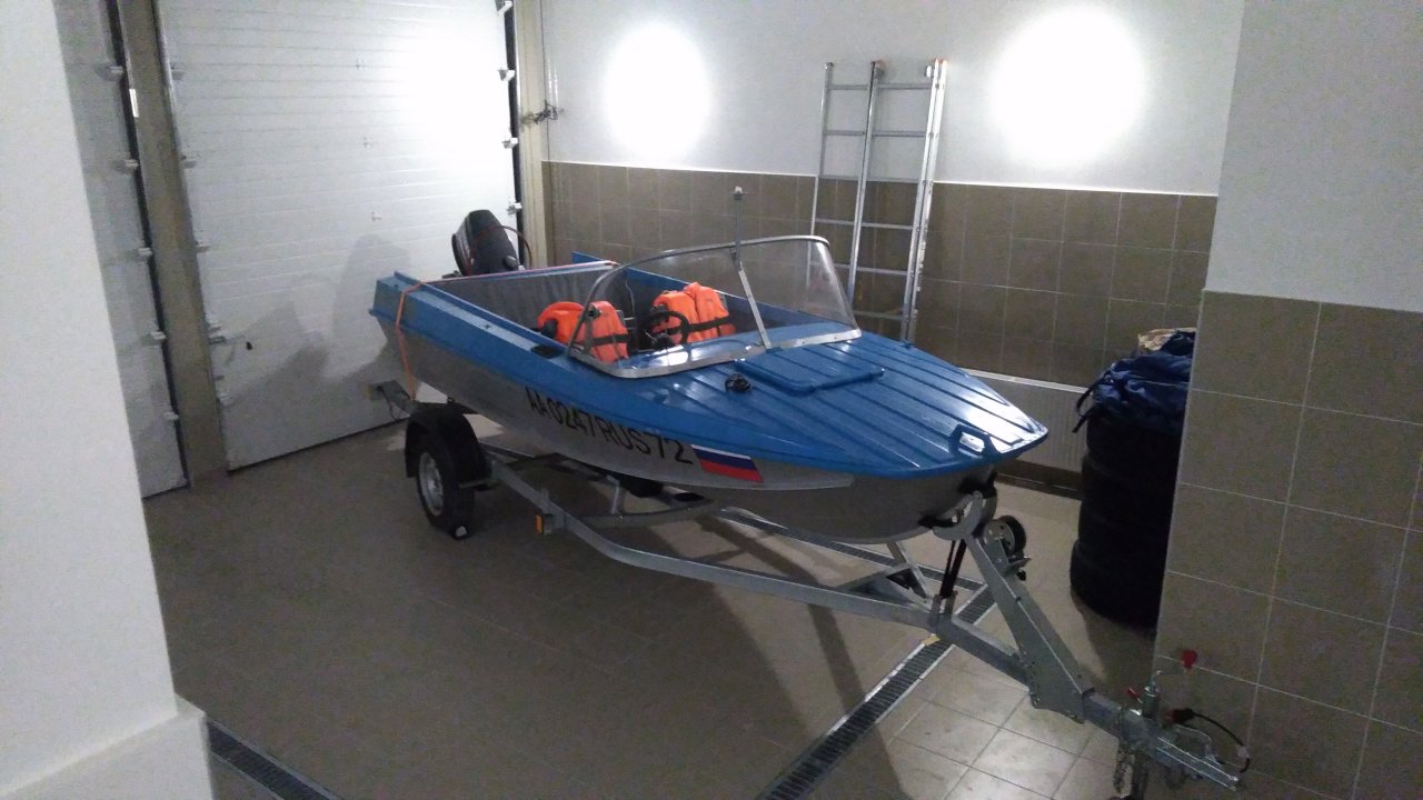

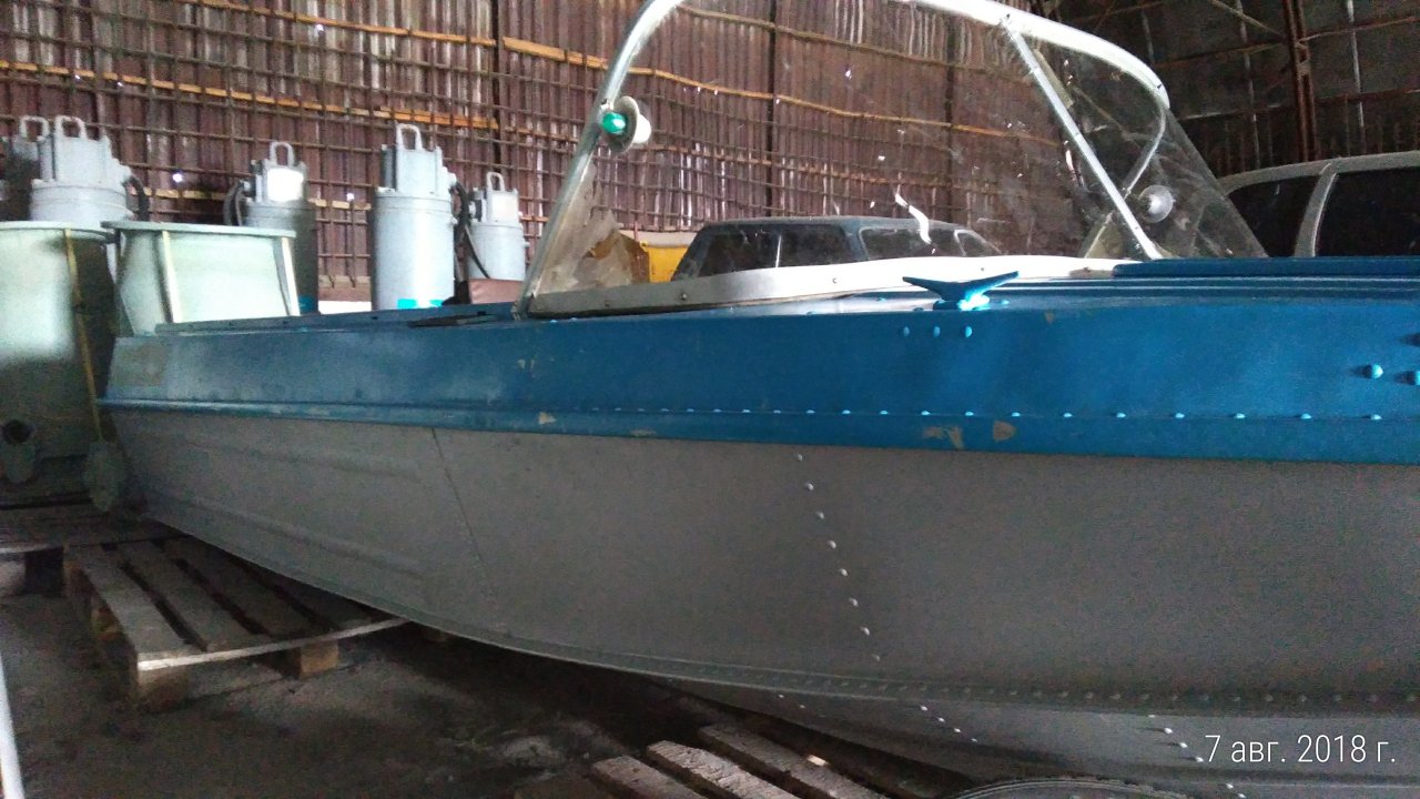

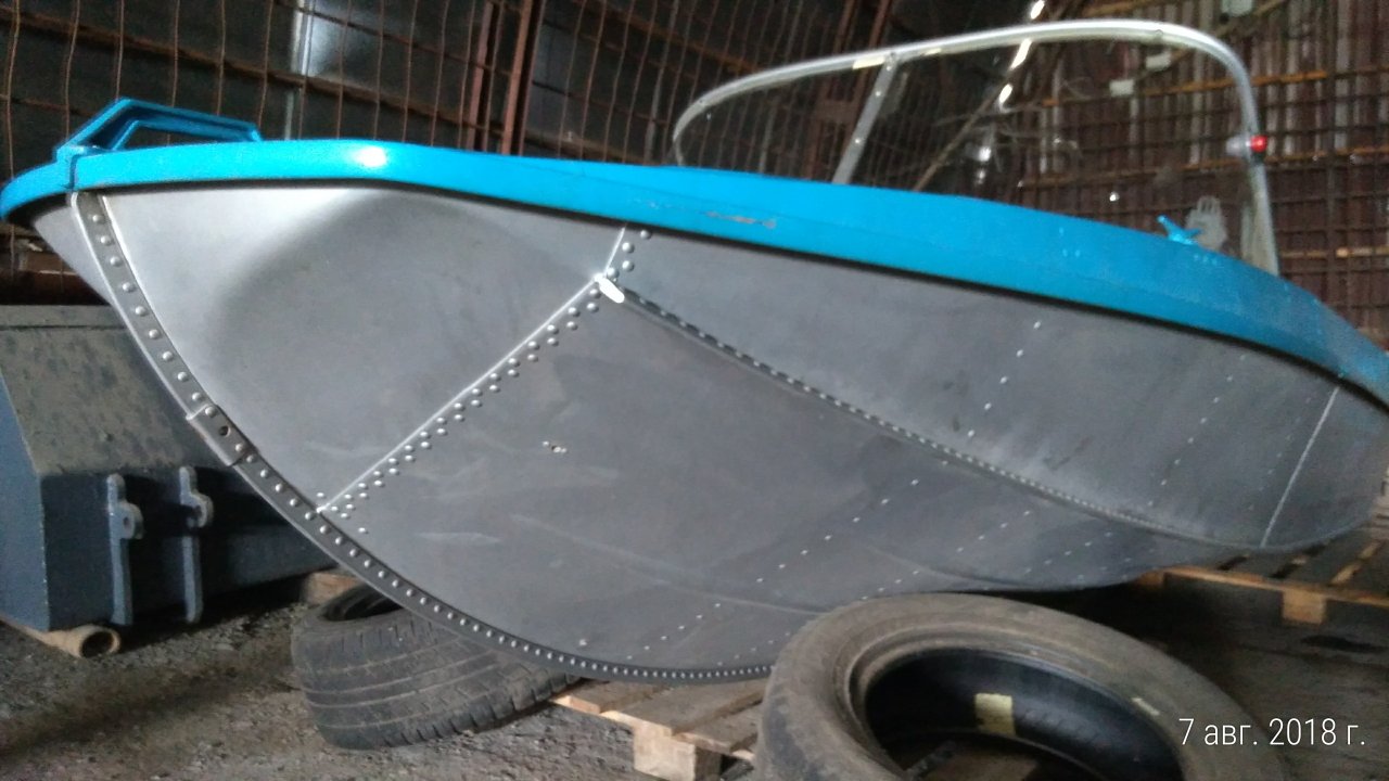

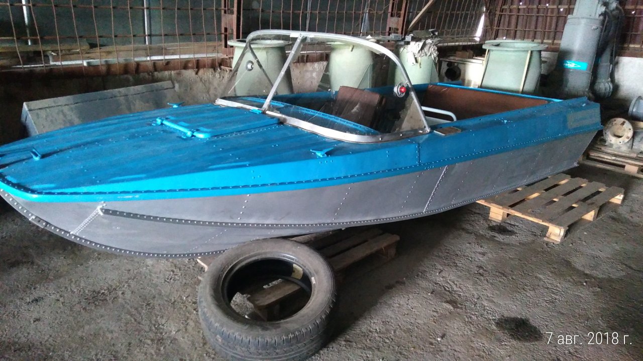

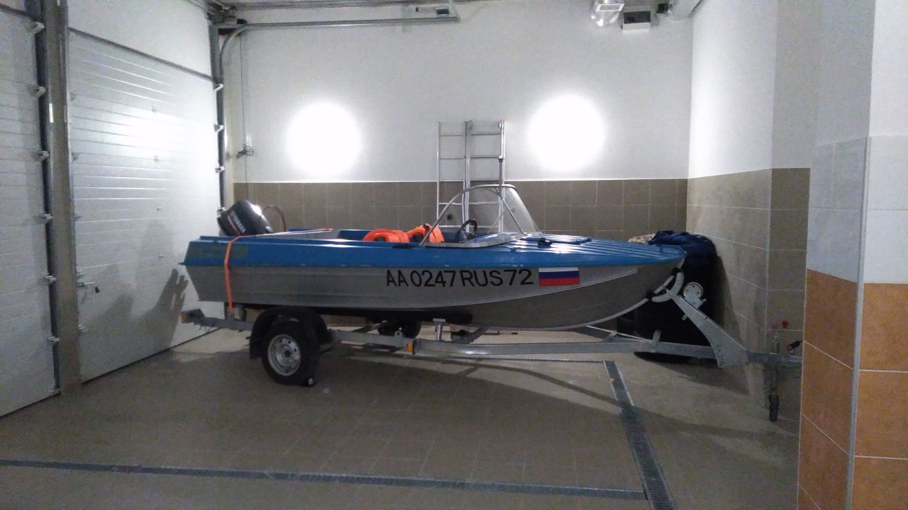

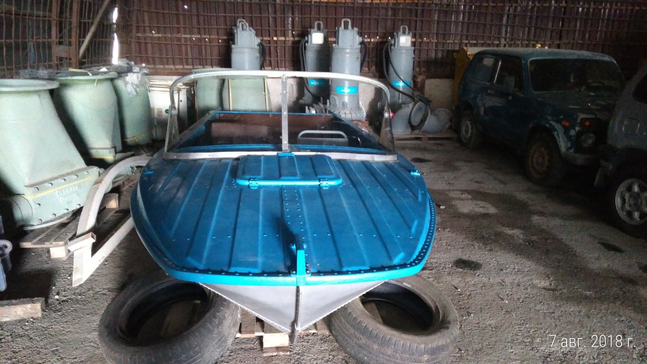

2018 года стал счастливым обладателем лодки Казанка 5м4, она 13 лет пролежала в крытом складе, воды не видела. Еще до ее покупки прошел все круги ада по обучению и сдаче экзаменов в ГИМС на право управлять этим славным катерком. Установлен движок Ямаха 40 Веос. Аппарат зарегистрирован и поставлен на учет в ГИМС. В ближайшее время будут испытания на воде.

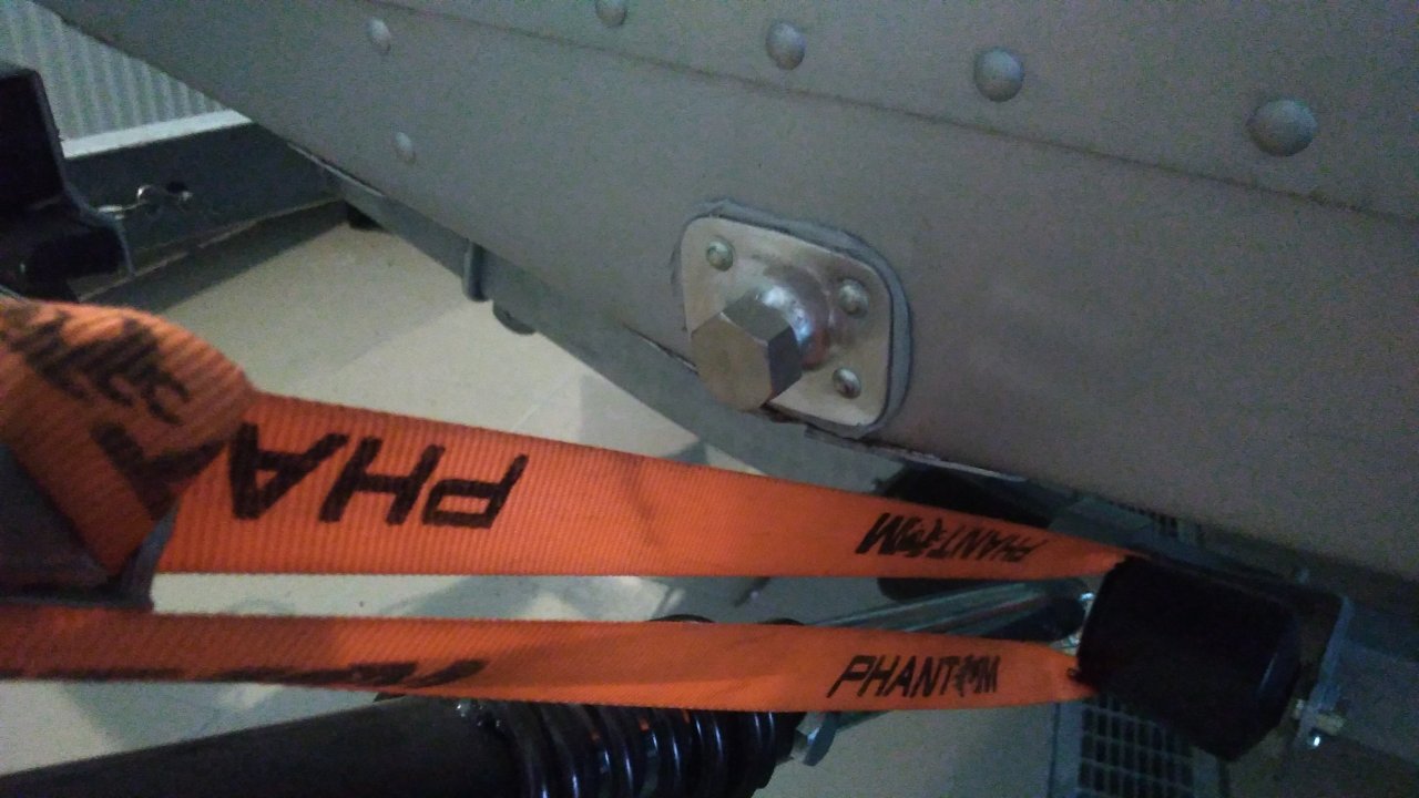

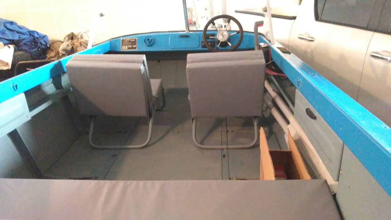

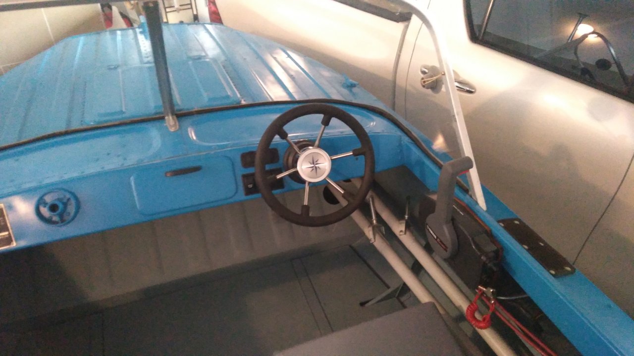

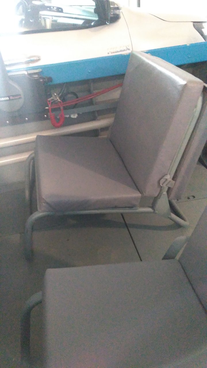

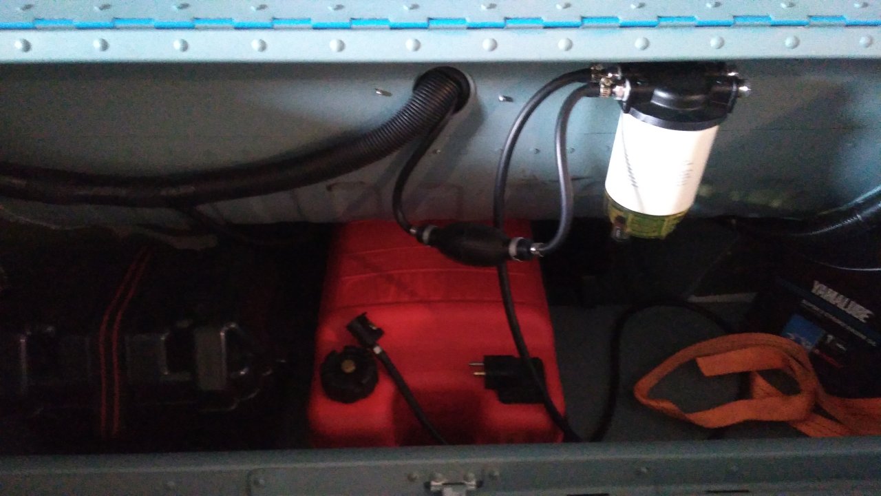

Нет предела совершенству. Пока только все самое необходимое. Управление, кнопки освещения, USB, прикуриватель, помпа, врезана сливная пробка вместо заводского автослива. Перешиты мягкие накладки на штатные сидушки.

Надеюсь что при установке новой "пробки" старую(металлическую основу) удалил полностью?

где взял такую пробку?
Сварена из листа АМГ с кусочком патрубка АМГ с нарезанной резьбой 1/2 дюйма. Ну и проклепана на транец заклепками через герметик. Пробка обычная сантехническая заглушка, если потеряшь ставишь другую за копейки это для функциональности. Вещь не магазинная, сделана руками одного талантливого лодочного мастера из Тюмени.

Серый???Гениальное всё просто.

Я понял что сама пробка из чернухи? На фото не совсем видно:)))
