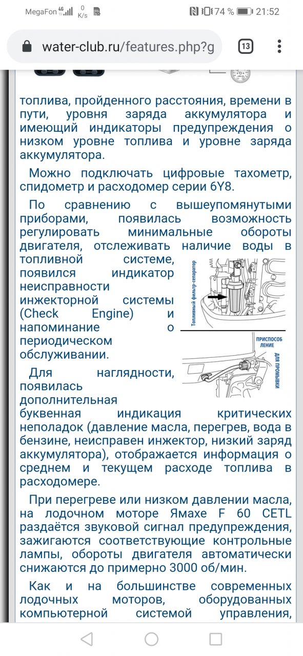

Александр Я просмотрел видео ролик про 6y8, там есть температура, зарядка и масло но значка чек я не нашел.
