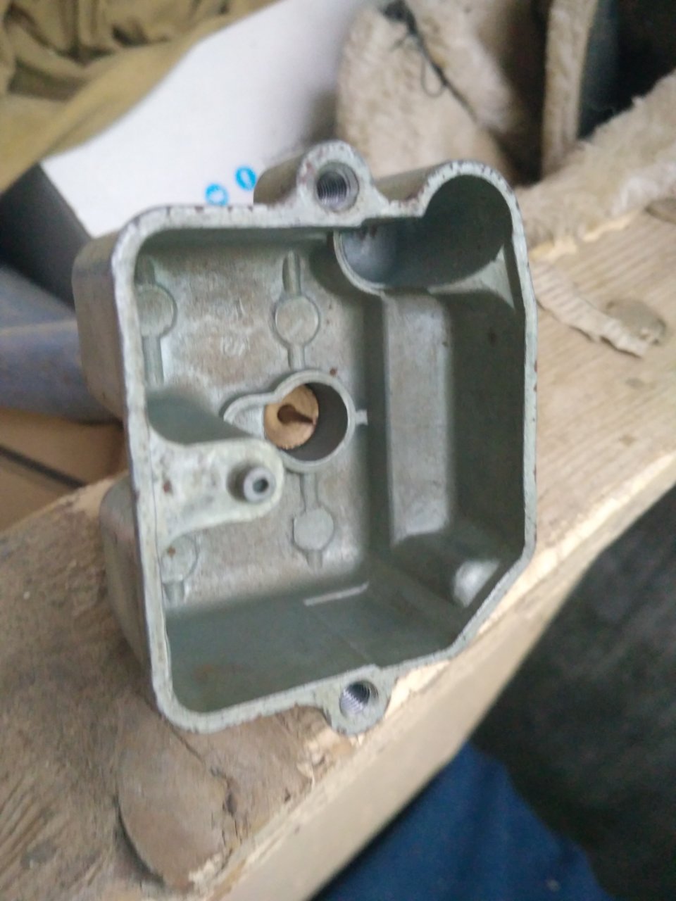

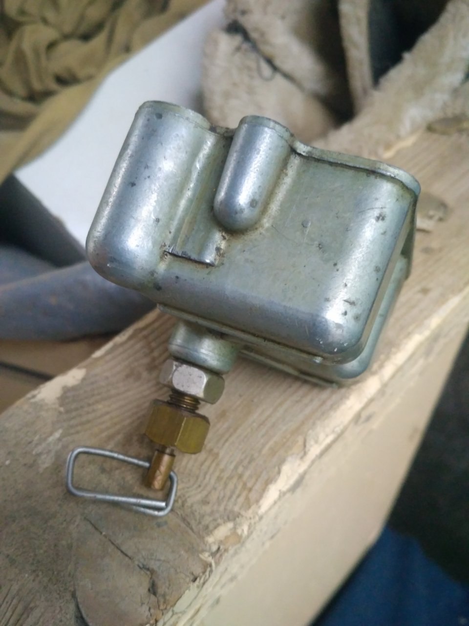

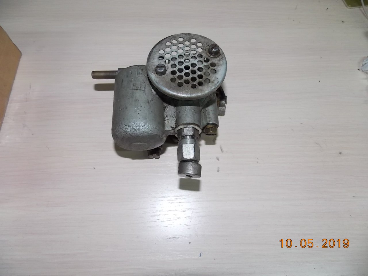

Верно Миша! Я о том же. На Вихре у меня то же самое сделано было. А вот на Нептун увы не сделать. Кронштейн крепления рукоятки реверса расположен в 5 мм и точно под отливкой камеры карбюратора.

Вот как раз, по-моему, это надо не для, как пишет Андрей:
Для точных настроек на тот или иной режим (не полная нагрузка, не полные обороты, не полное открытие заслонки) нужен винт регулировки топлива главной дозирующей системы,
а для полного открытия, когда игла уже не действует. В пределах её действия её перемещением можно (и нужно) регулировать. Михаил, ты ж писал, как на МС-40 подбирал диффузор, с таким жиклёром, при полном открытии. Можно и в пределах действия иглы, но зачем?

Это понятно, я про то, что игла в днище поплавковой камеры абсолютно неудобна в эксплуатации. Для подбора диффузора другого варианта нет, а в обычной эксплуатации настроить на слегка обогащённую смесь (чтобы не было повышения оборотов при открытии подсоса), и не задумываться, что она чрезмерно обеднится при увеличении нагрузки/снижении оборотов.

Юр, конечно. Это для экспериментов, для настроек, а не для повседневной эксплуатации.
