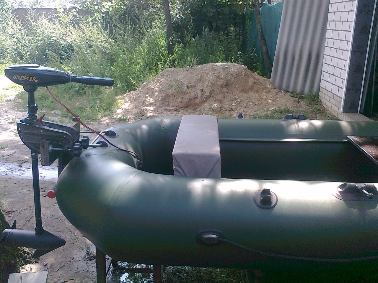

у меня есть корейский электромотор flover33 TG и к нему я преобретал аккум DEKA 105 A\ч....вес которого 24кг...чем емкости больше тем тяжелее..
на лодке 2.7 м с загрузкой под 270кг хватало аккума на 9км в низ по течению и подняться обратно против течения 2-4км\ч...был высажен в ноль...

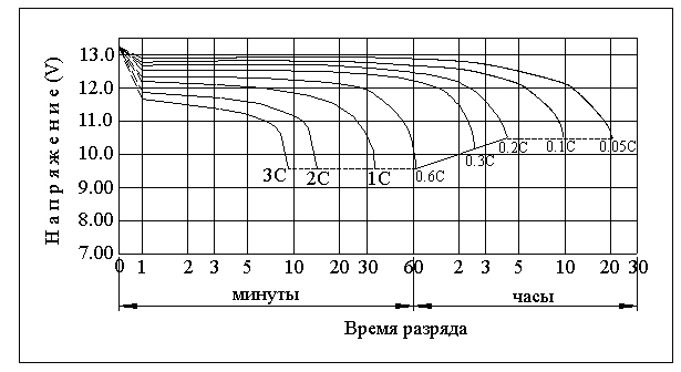

С электромотором как с любым другим, чем выше скорость, тем сильнее сопротивляется вода, если на моторе с тягой 8 кг и потребляемым током 15 ампер скорость будет скажем 4,5 кмч, то свинцовый аккумулятор в реальных 60 а.ч. проработает часа 3 точно, пройдёте примерно 13 км, без ветра и течения.
Если взять мотор с тягой 13 кг, потребляемый ток будет 30 ампер, скорость опять же кпримеру 6 кмч, аккумулятор протянет часа полтора, скорее меньше, пройденный путь бует 8-9 км.
И с мотором в 21-23 кг тяги, ток будет 46-48 ампер, скорость 7-7,5 кмч, а аккумулятора хватит минут на 25-30, пройденный путь будет километра 3.
В таблице видно, как свинцовый аккумулятор теряет ёмкость при увеличении разрядного тока, то есть он не просто разряжается, а ещё и теряет ёмкость, при токе в 60 ампер, аккумулятор в 60 а.ч. не проработает 1 час, его хватит минут на 20, остальная энергия уйдёт на газовыделение и нагрев пластин, потому что у свинца при разряде катастрофически увеличивается внутреннее сопротивление, которое полезную энергию превращает в тепло.
У лития этого нет, у меня пофакту 102 а.ч. и при токе 50 ампер лодка нормально ходит 110-115 минут, но вразы дороже получается.
Таблица составлена по параметрам гипотетического, идеального аккумулятора, которых в продаже нет, реально всё гораздо хуже.
И не ведитесь на гель и стекломат, у них ВСЕ электрические параметры хуже, чем у свободного электролита, в плюсе только непроливаемость.
И, аккумуляторов "глубокого разряда" не бывает, это маркетинговый термин, у любого типа свинцовокислотников конечное напряжение разряда 10,5 вольт.
С электромотором, бОльшее количество циклов выдерживают тяговые, лодочноэлектромоторные, но они непропорционально дороже, и те которые с буквами EFB, у них положительные пластины толще и их больше, по цене немного дороже стартерных, но длительные нагрузки держат лучше, и реже дохнут.

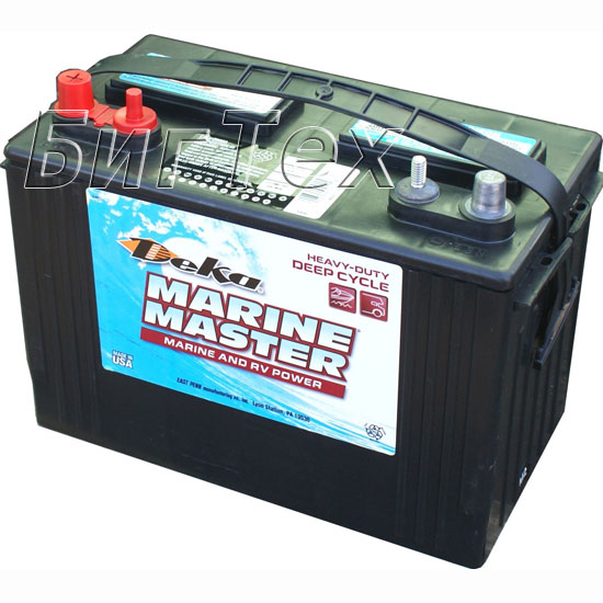

Вот аккумулятор Deka 105AH, в одном случае написан "Глубокого разряда", а в другом тяговый... Разные сайты выдают по разному... где правда и стоит или нет такой брать?
У литиевых кусается стоимость...

мой аккумулятор DEKA тяговый глубокого разряда,прослужил почти 7лет....из них ,как писал ранее раз 15 на электромоторе и раза 4 был высажен в ноль,остальное время использовался на длительных выездах на природу для освещения и музыки....
одно подскажу однозначно....не брать обычный автомобильный...,выкинешь деньги на ветер...
про который ты писал выше......вот такой у меня и был 105а\ч..
можешь посмотреть по меньше емкость ,если не особо далеко ходить по воде,он и по легче будет...
