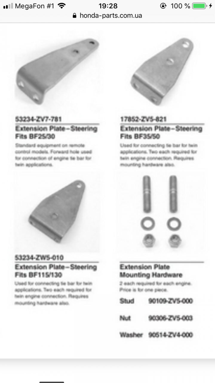

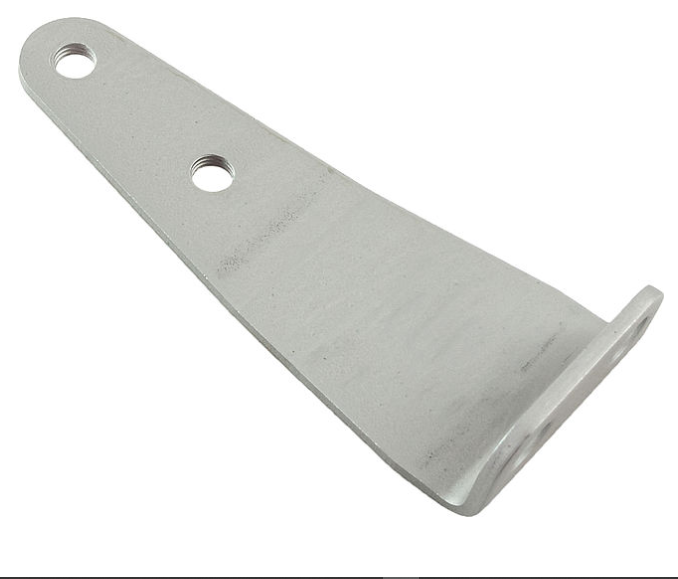

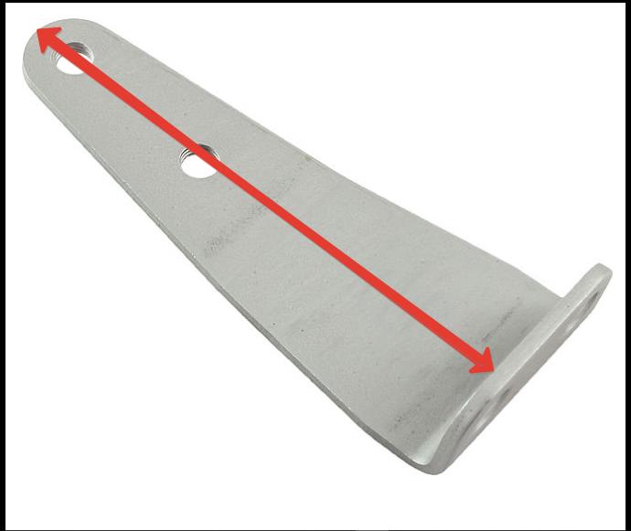

всем доброго времени . такой же стал вопрос. провожу переделку на HONDA BF30 с румпеля на консоль и необходимы размеры кронштейна крепления рулевой тяги. По мануалу идет на BF25-30 номер оригинальный 53234-ZV7-781.Заранее спасибо.

всем доброго времени . такой же стал вопрос. провожу переделку на HONDA BF30 с румпеля на консоль и необходимы размеры кронштейна крепления рулевой тяги. По мануалу идет на BF25-30 номер оригинальный 53234-ZV7-781.Заранее спасибо.Посмотреть вложение 195316
А на 40 нетакой? Я где то выкидывал размер

в литературе пишут BF25-BF30 эдентичны. на 40-ку иной парт номер.

Размеры не нашли? Тоже переделываю

Так в чем проблема зделать?? Там две гайки крепят к мотору , согнуть на 90°проблема? ,и потом два отверстия просверлить???
Так проблем сделать как-раз нет, интересует размер сей детали,

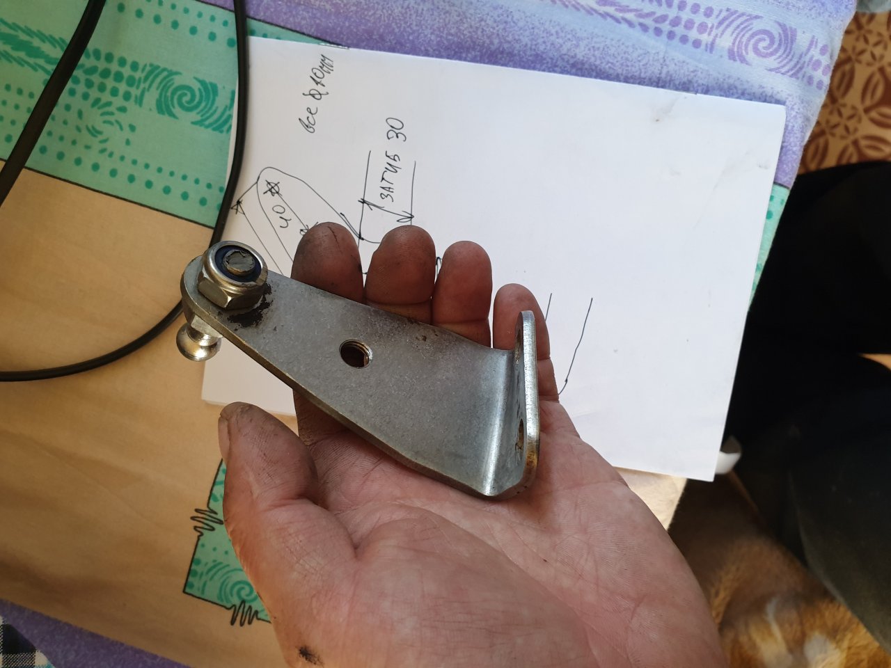

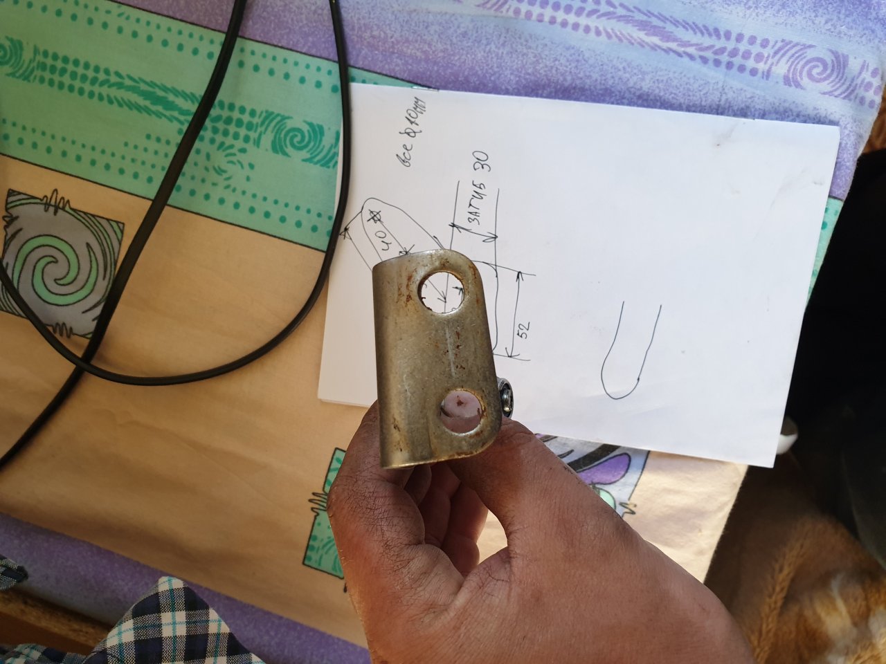

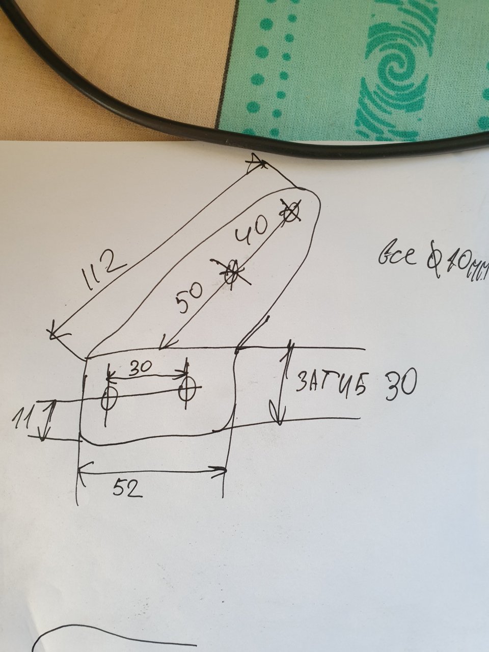

Так могу с 40вки скинуть, я уже комуто скидывал, если что можно и самому отверстие просверлить , под свои хотелки

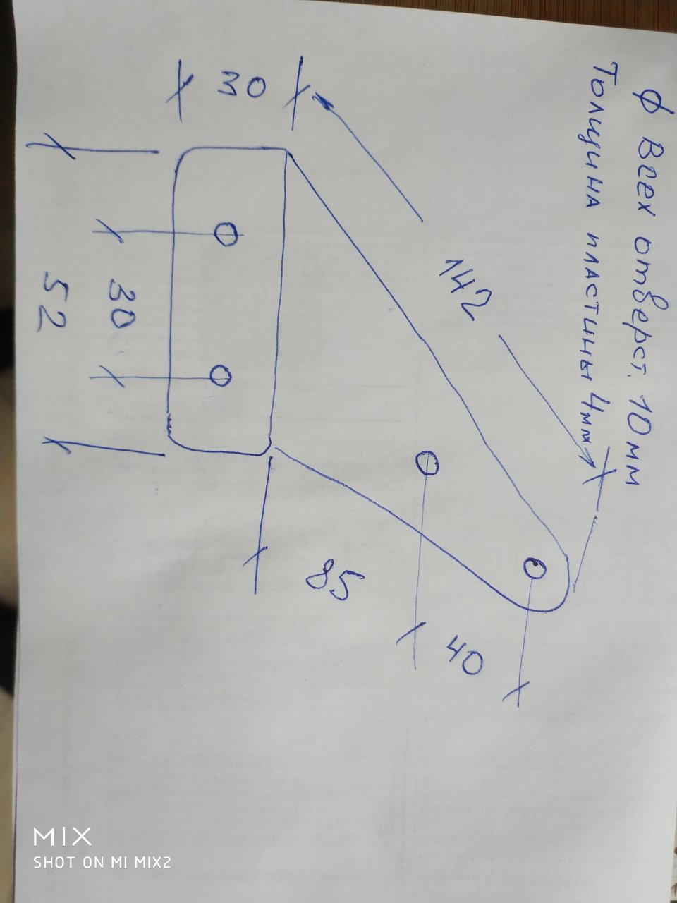

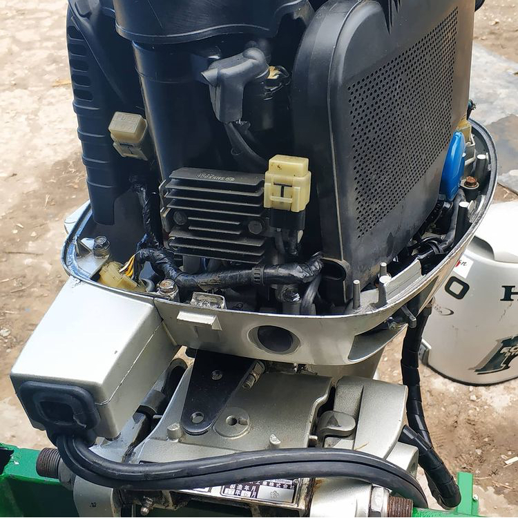

Встал кронштейн на 30-тку по размерам 40-ки? А то нашёл их фотки, они разные, на 30 длиннее

Блин, а я то думаю что что-то не то. На первом отверстии уж слишком близко. Видимо придется искать от 30-ки размеры

У меня суза30 была с подобным кронштейном, я переставил на более короткий рычаг, а длинную дыру вообще отрезал, тк поднятым упирался в крышку заднего рундука на Днепре. Не думаю что критично, но хотелось бы по фэн-шуй)
