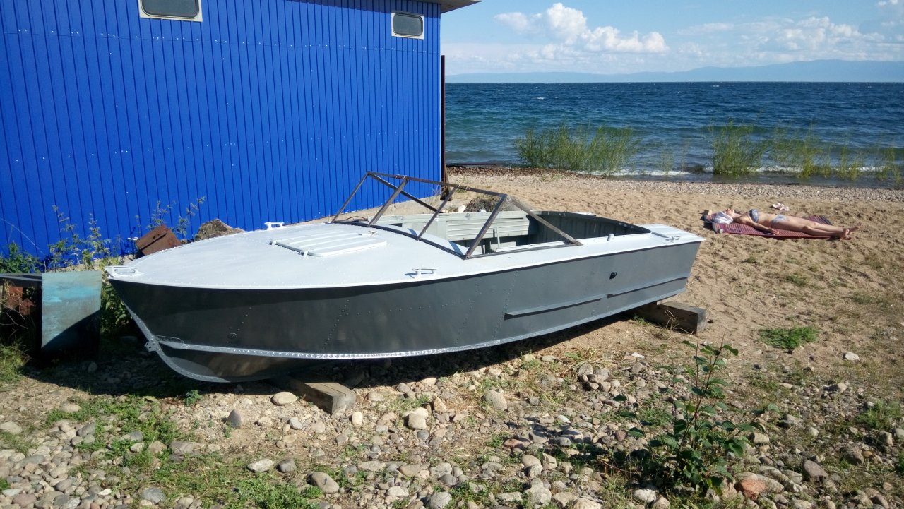

Всем привет. Только начинаю осваивать водный мир на Байкале. Собираю лодку Прогресс 2 с мотором ямаха 40 и 703 дистанцией. От машинки идет большой штекер и грядка контактов я так понял с плюсом, минусом и контактом на тахометр. А вот на карб нет тяг.
152103
Бывает электронный газ или у меня не комплект?
