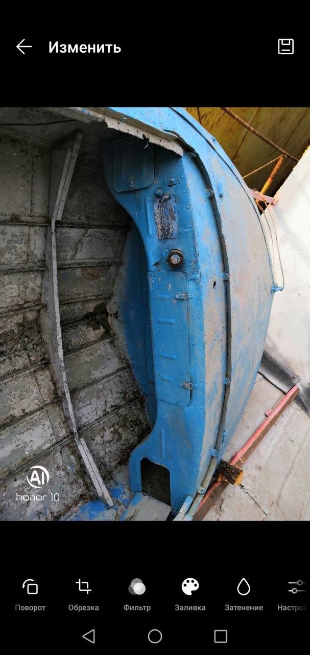

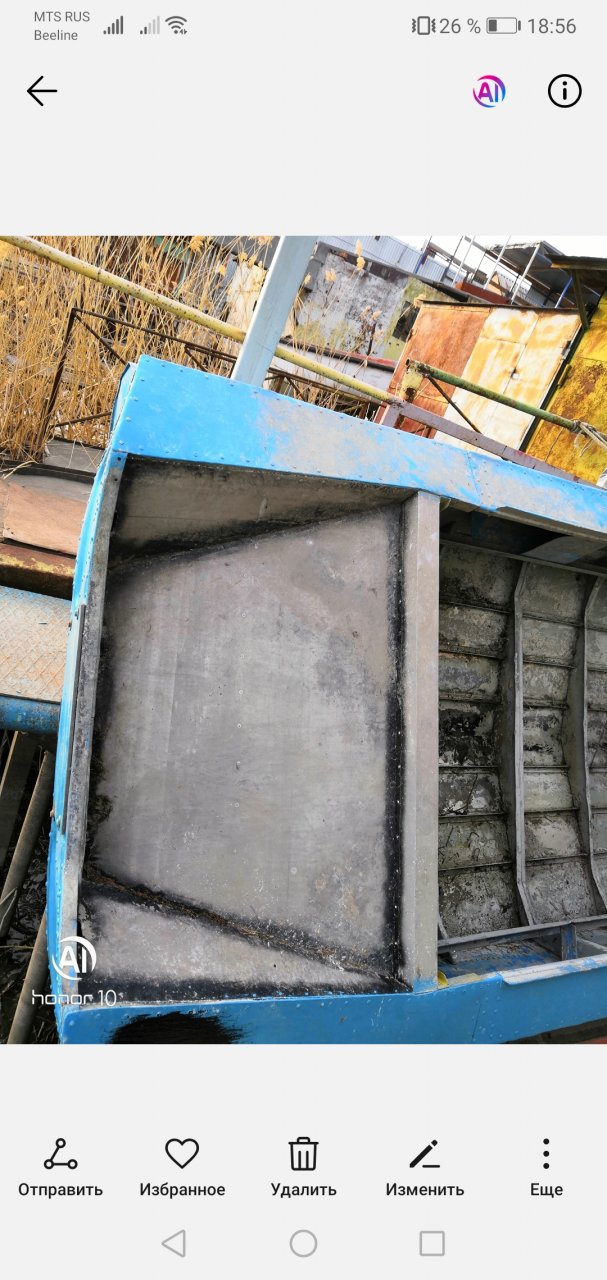

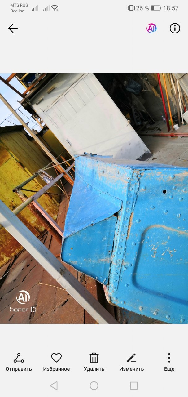

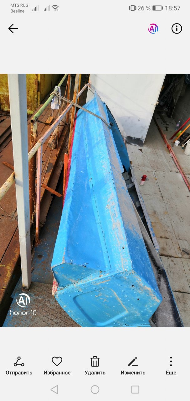

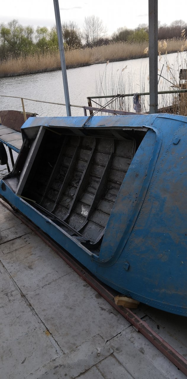

Ну вот моя, пока скажем старушка 72года, производство Газисо прочитал на табличке? В чем разница между зич и газисо?) и конечно необычные були с казанки...

Странный Франкенштейн конечно у Вас...
Разница между ЗиЧкой и ГАЗИСО : разная форма форштевня ( у ЗиЧки он более пологий), разная форма булей ( ваши вообще не в счёт)), у ЗиЧки в корме прогиб днища, у ГАЗИСО киль ровный до транца, ну и торпеды разные.
9 551
4 752
Ну на первый взгляд не всё так плохо.На були она" опирается"в основном на поворотах.Транец,точнее само сливной рецесс переделан .Может и не плохо,но надо посмотреть ,как переделан.Под каким мотором ходить собираешся?

15 тоха, транец хорошо сделан, проклепан на вертолетном заводе.. Клепка заметно отличается) с палец. Чисто були смущают, малы от родных, на воде спустил, течь одна в корме, нашли где, поработать нужно, но не критично.. Так а какая лучше? Зич или газисо?)
