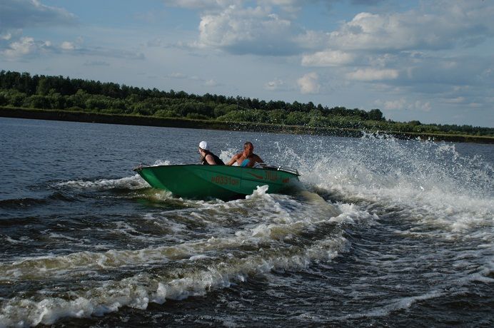

Вот самодельная лодка ЗУША-4 с плоской глиссирующей лыжей (плоскодонка).

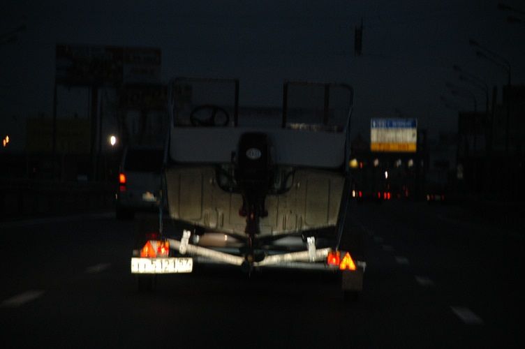

Максималка с я-40 57кмч.А что вытворяет на воде только гидромотоцикл может повторить.Разворот на полном ходу на месте:

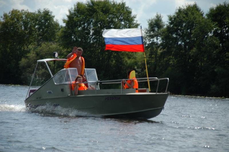

А днище на Прог2 должно быть для безопасности вот таким:

Это что за лодка на последней картинке!
