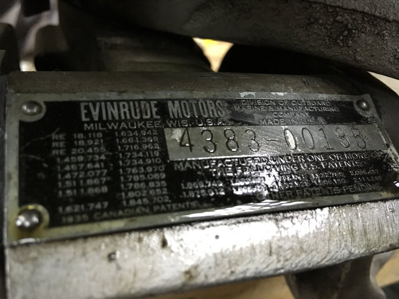

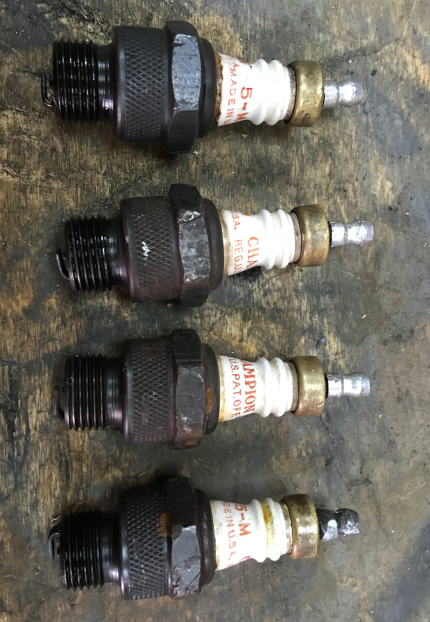

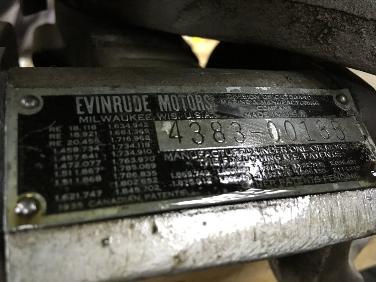

Четырех цилиндровый десятисильный оппозит. Вопреки предсказаниям с новыми свечками завелся бодро.

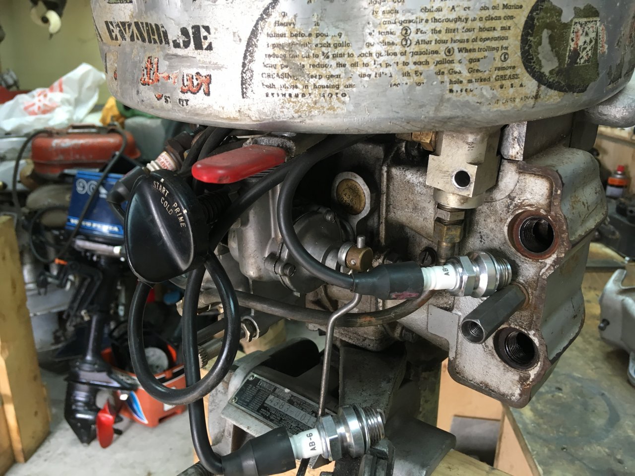

Вот свечи, которые стояли изначально. Довольно распространенные Чемпионы.
149769

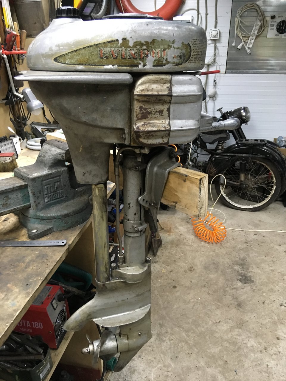

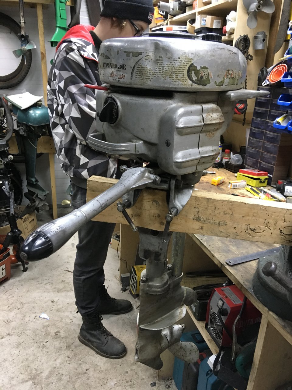

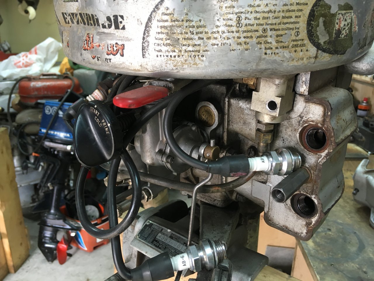

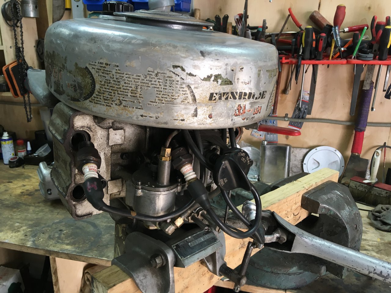

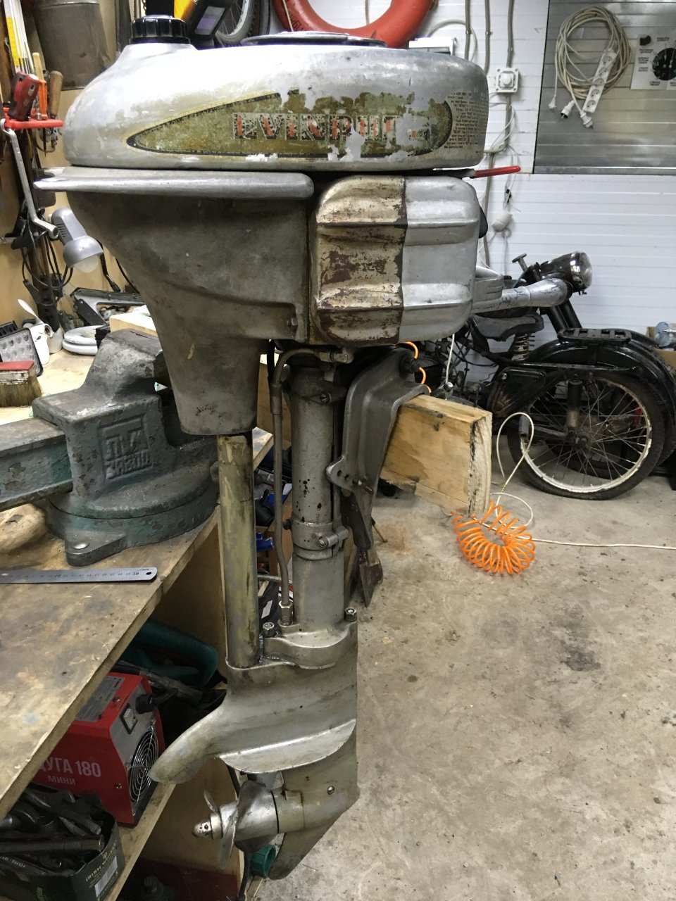

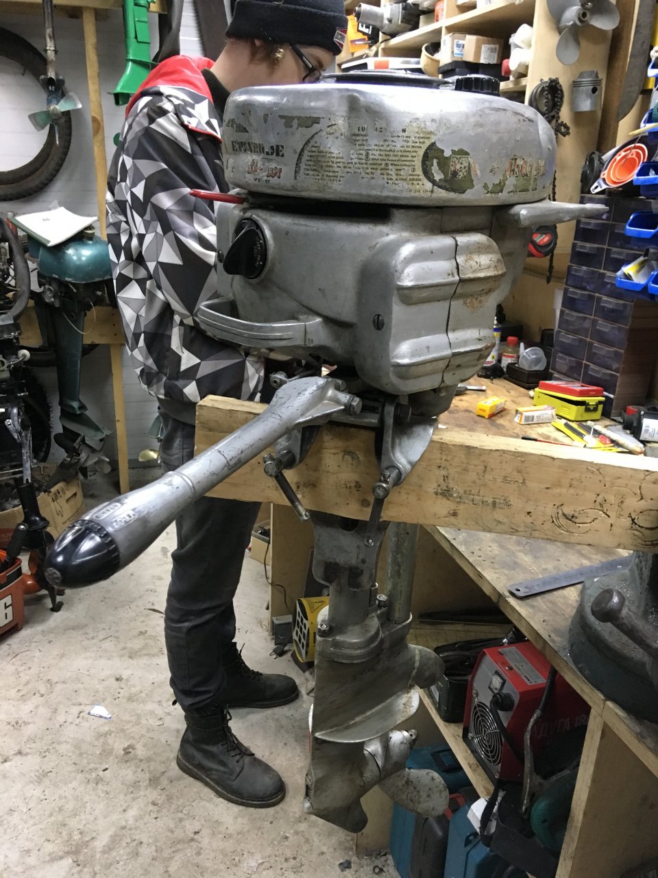

Вот и сам моторчик.

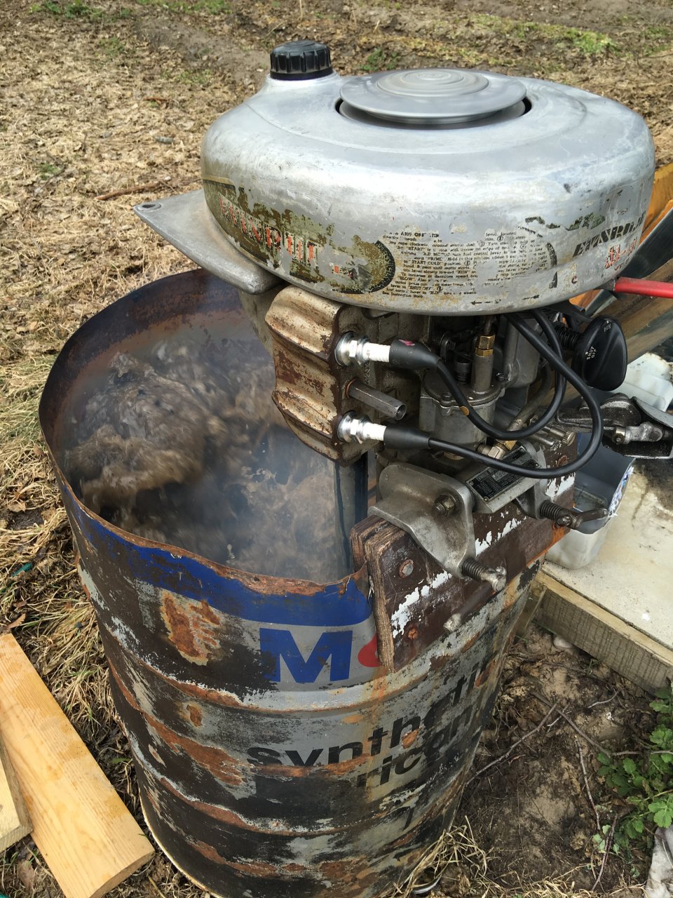

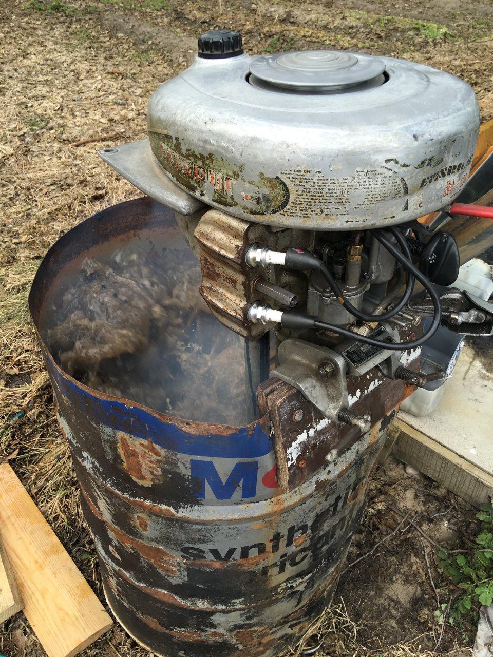

В бочке проработал не долго, помпа быстро засралась масляными хлопьями. Пришлось заглушить. Помпу разобрал. Простейший центробежник, ломаться не чему.

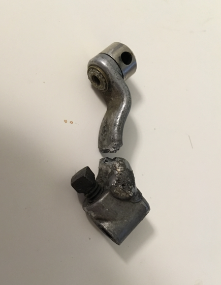

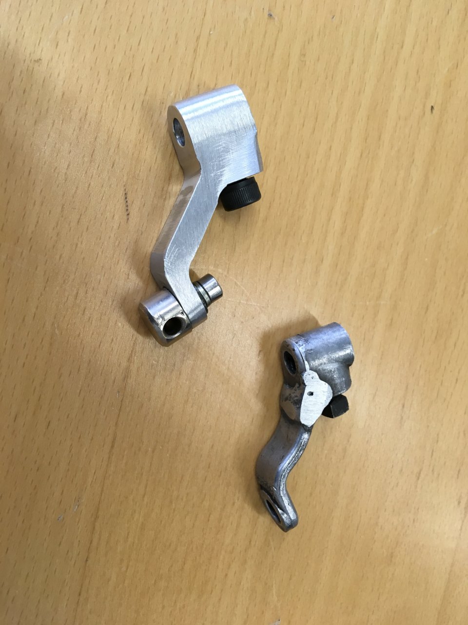

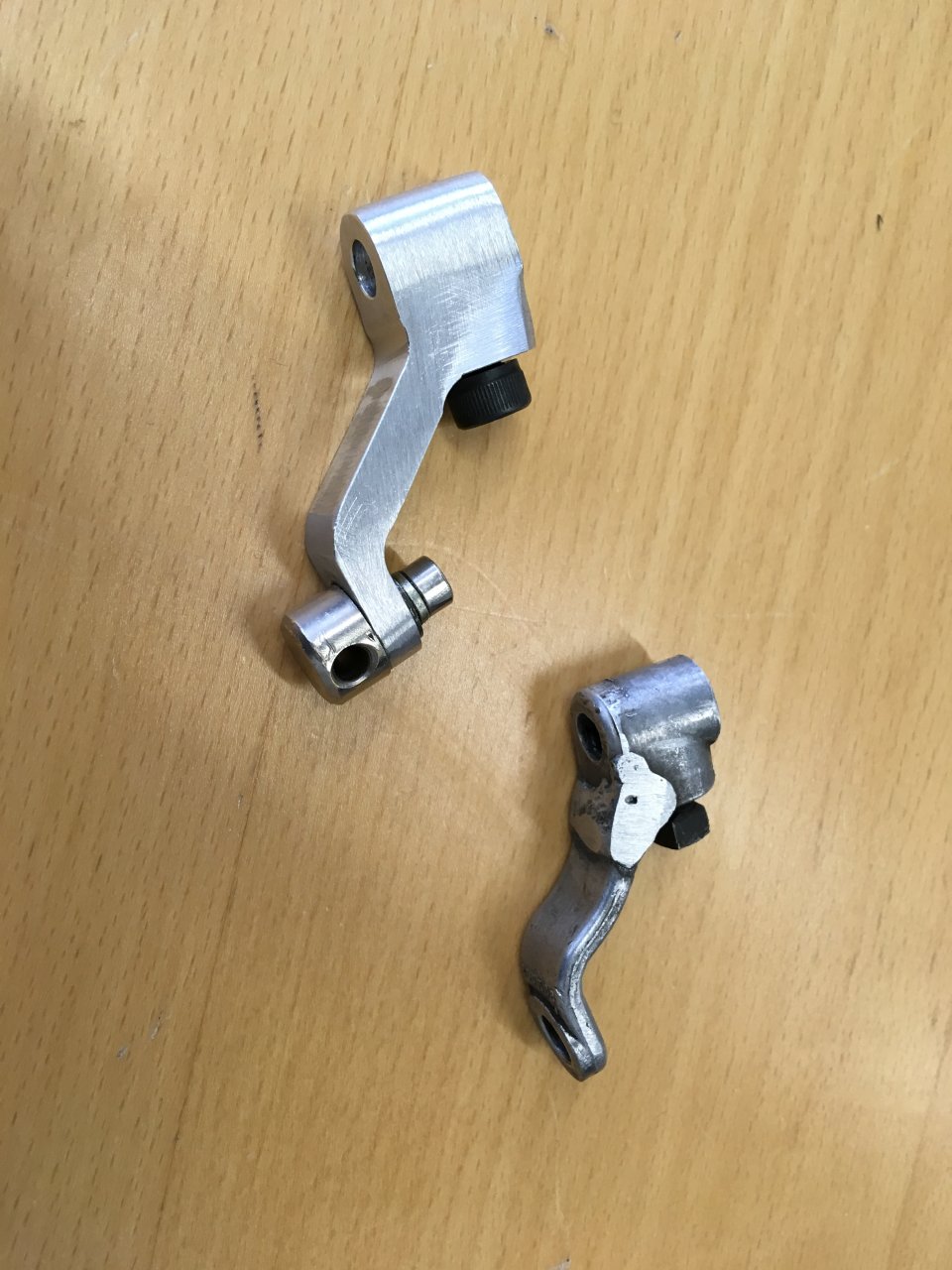

Пока газовал сломалась сваренная (скорее присранная) силуминовая тяга карбуратора. Проще новую из нержи замандячить. Сделаю, отчитаюсь.

А какой звук приятный. Моторчик начала 1945 г.в. (может и в войне поучаствовал:)) мощность 9,7 л/с. А тягу приварить нормально обточить и еще походит. Весь смак в оригинале, а не в новой нержавейке.
Не приварится нормально. Пористый силумин, да ещё очень старый. Как вариант, засверлить аккуратно двоечкой. Загнать пару штифтов и собрать все это дело на хорошей эпоксидке. И прожить в коробочку и на полку. А ходить на новоделе. Точить буду из Д16.
Засверливать в любом случае надо. А хорошие аргонники (с ценой под 1,5 ляма) творят чудеса, варят все. Только они большая редкость. Мне трухлявый соленый с червоточинами Тохарик варили, проплевались, но все Ок. Выкладывай побольше фоток при ревизии мота, интересно как делали. И "шморгалка" у него наматыванием веревки?
Я всегда думал, что алюминий перед сваркой должен быть очень хорошо очищен. В случае с 70-летним пористым силумином это в принципе не возможно => 100% будет кипеть. Хотя, возможно, я отстал от жизни.
Заводится веревкой.

Вот такой новодел получился. Старый рычажок попробую починить
