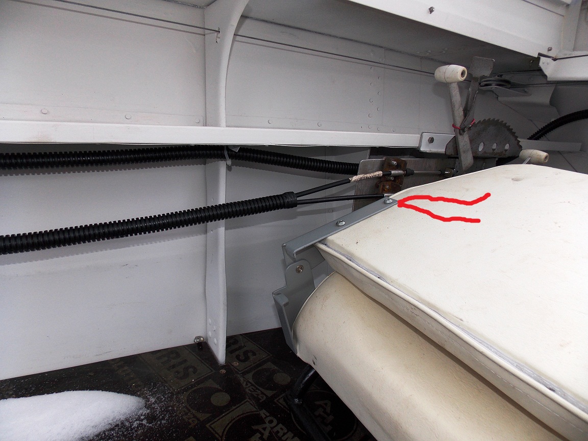

Нашел фото в архиве и немного порисовал.
Вот так у этих кресел лопается пластмасса.
149708
Сама же пластмасса очень тонкая и отлита в виде каркаса.
Из плюсов только один. Сиденья очень легкие.
Заявленная легкость очистки обшивки- рекламный миф. Отмываются даже с моющими средствами не быстро.
Покупал в Моремане- цена на тот момент была 5400.
В общем и целом я расстроен этим г....ном! За такие деньги можно было купить кресла с ино-авто.
