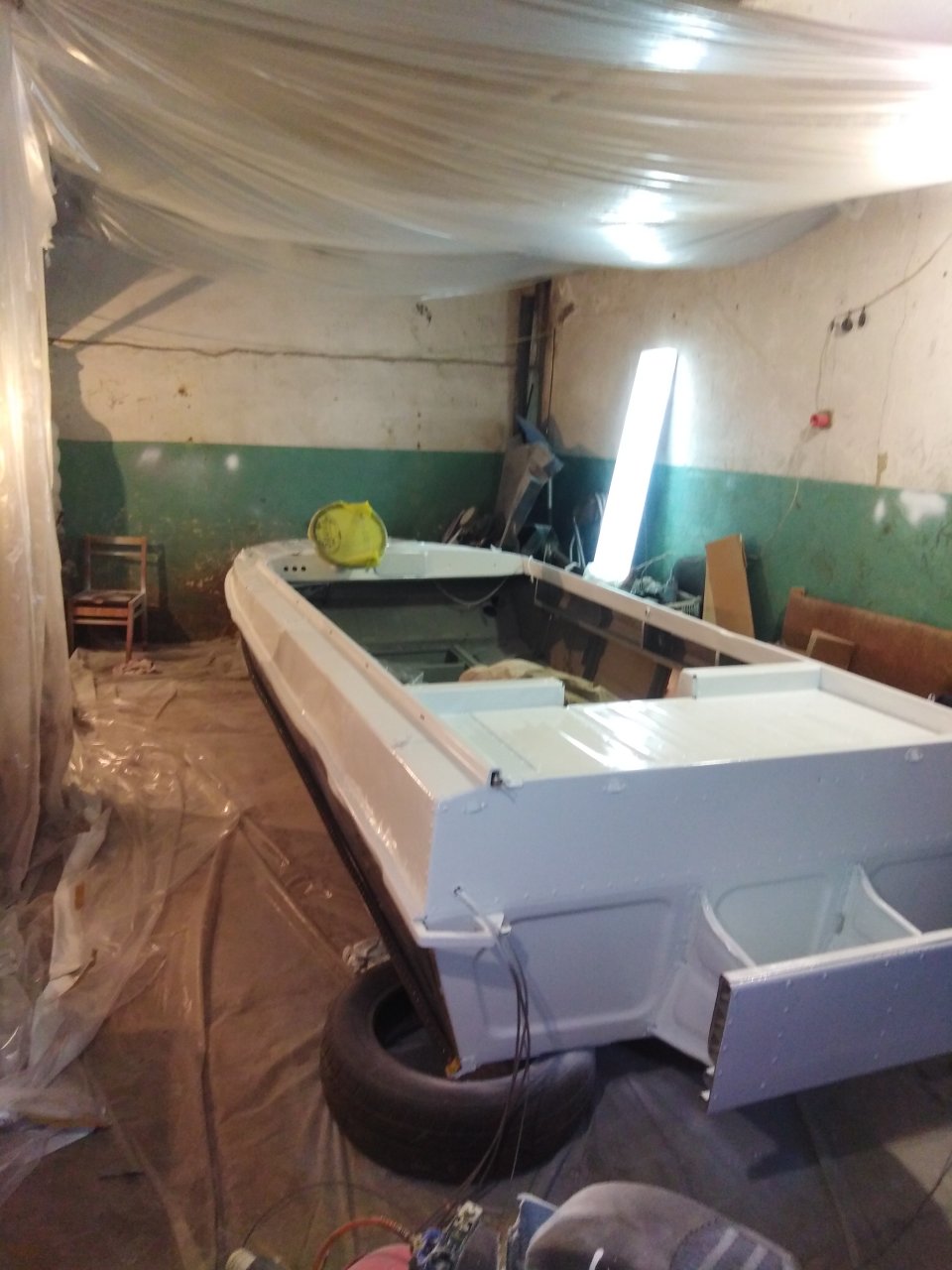

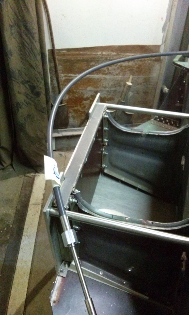

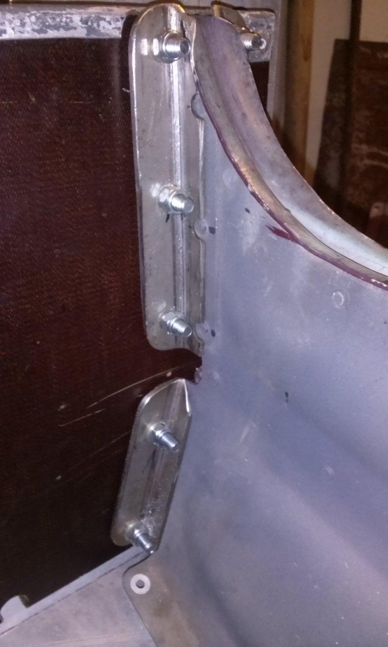

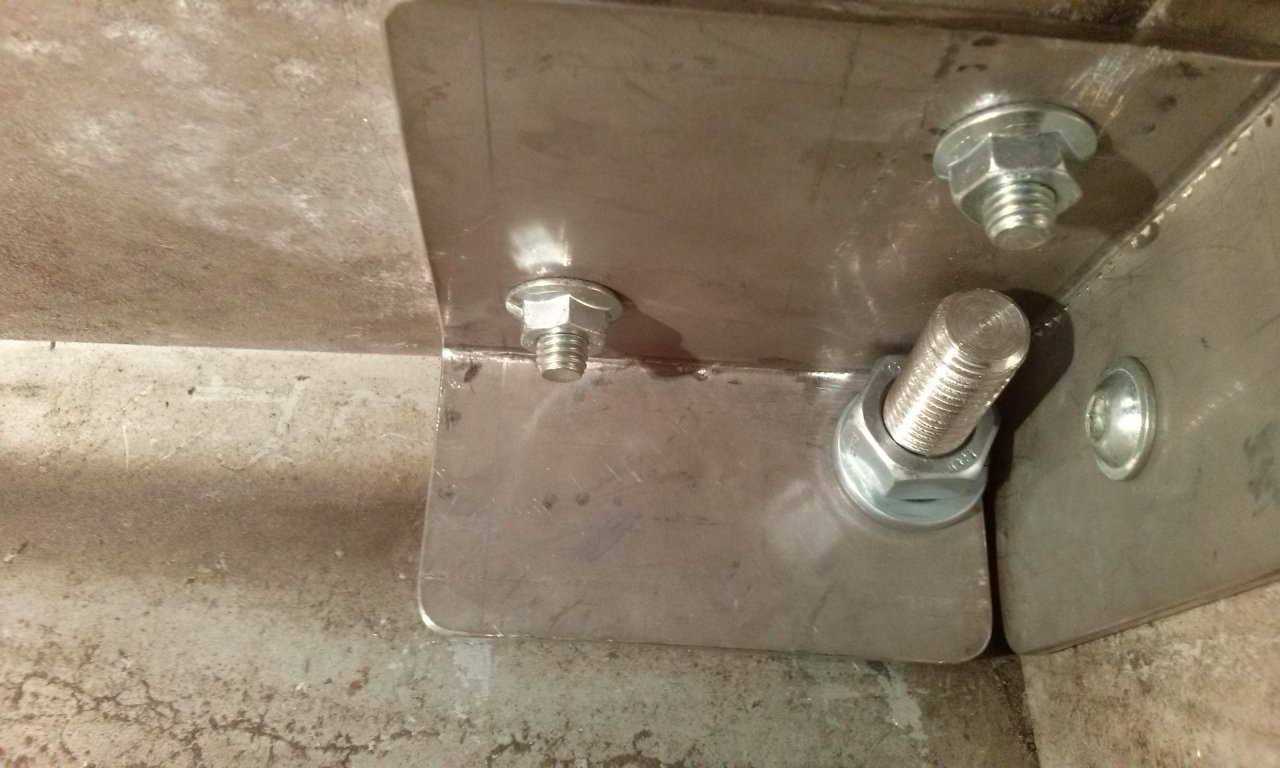

По порядку: что будет висеть на этом транце? Я на своей немного переделывал под подъёмник СМС и на него мотор. Транцевую доску переделывал полностью, но делал облегчённую, тебе это не надо. Вот некоторые фотки. На первой, усилял места крепления транцевой доски, на второй усиление шпилька-трубка, на третьей усилительный уголок для растяжки, со стороны багажника. Была ещё тема на Мотолодке http://forum.motolodka.ru/read.php?f=1&i=301518&t=301101 посмотри, есть фотки, сразу всё понятно.

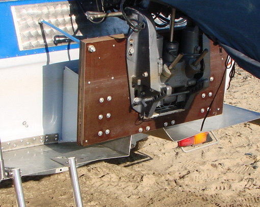

Самый простой вариант.
Разделяю этот вариант , но есть и другие , можно поднять сам выносной, но это желательно при замене выносного с Казанки 2 М , сразу угол наклона нужный становиться . На мой взгляд наиболее шикарный вариант получается при плавучем выносном, благо модель лодки позволяет это сделать без оформления , поскольку габоритные размеры лодки не меняется , посмотри выше Казанки 2 М.
