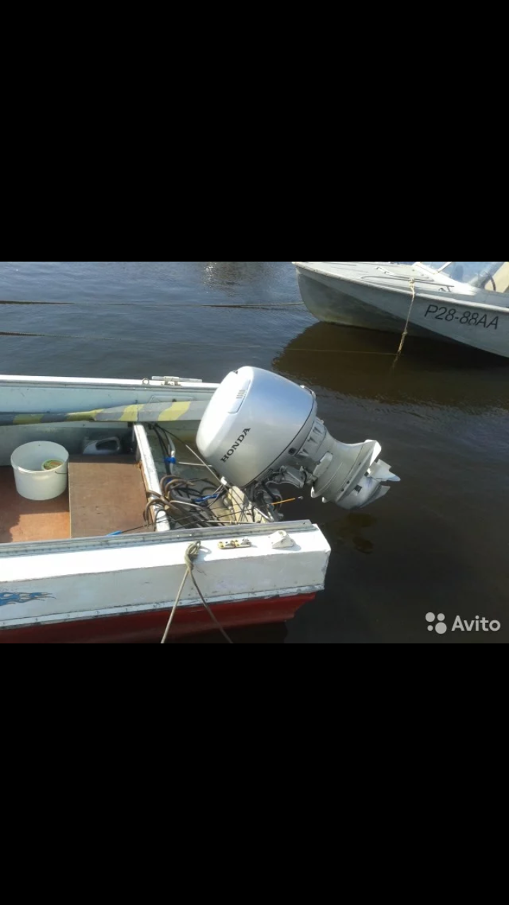

Всем доброго здравия, помогите пожалуйста определится с выбором. Решил приобрести б/у лодка+мотор. Нашел два варианта на мой взгляд неплохих 1. Сарепта+Ямаха 40 2 такта 2005 г.в. в эксплуатации с 2008 го по 2014 г. потом не использовали по назначению,со слов продовца и наработка на движке типа минимум. 2. Сарепта+Хонда 50 4такта 2008 г.в. мотор брали с рук четыре сезона назад, мотор карбюраторный ,компрессия 12,5 , со слов продовца всё работает отлично но на фото какой то он странный отличается от таких же опять же по фото из интернета. На выходных смотреть поеду. Посмотрите фото . Очень надеюсь на понимание и помощь.

По Сарептам одна с Ямахой 40 HWS 2 такта, другая с Хондой 50 карбюратор 4 такта, я так понимаю Ямаха при скорости 40-45 км/ч будет около 20 л. расход, а Хонда около 15 л.

Из своего опыта: Yamaha 40 VEOS 2 такта, 4 человека в лодке, расход 13л., Honda BF 40 SRTD, тоже 4человека в лодки 10л., скорость была одинаковая 42-43км/ч, ехали рядом в течении 1 часа 10 мин.
