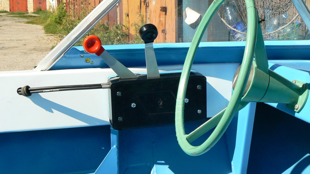

Купи два нормальных троса к примеру С5 и прикрепи к родным рычагам. Я так Обь с Джонсоном поженил. Надо фото пиши в личку сделаю.

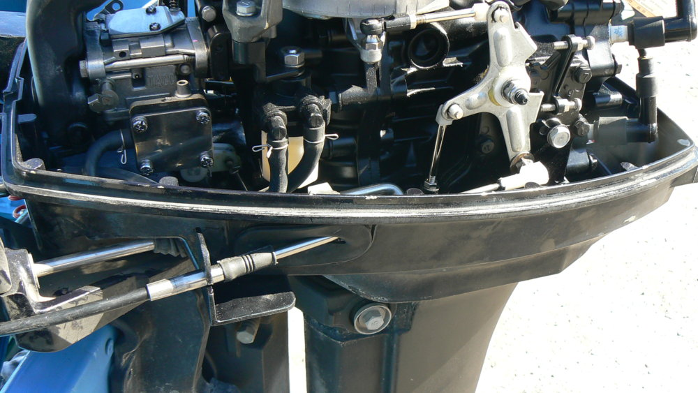

Пару лет назад у меня тоже стояла задача максимально бюджетно поставить ДУ на Крым с Тохой-18. Рулевое оставил родное, а троса и машинку купил в Аллигаторе. Недостающий крепёж делал сам, ничего сложного там нет. Получилось очень дёшево и за 2 года нет никаких нареканий.

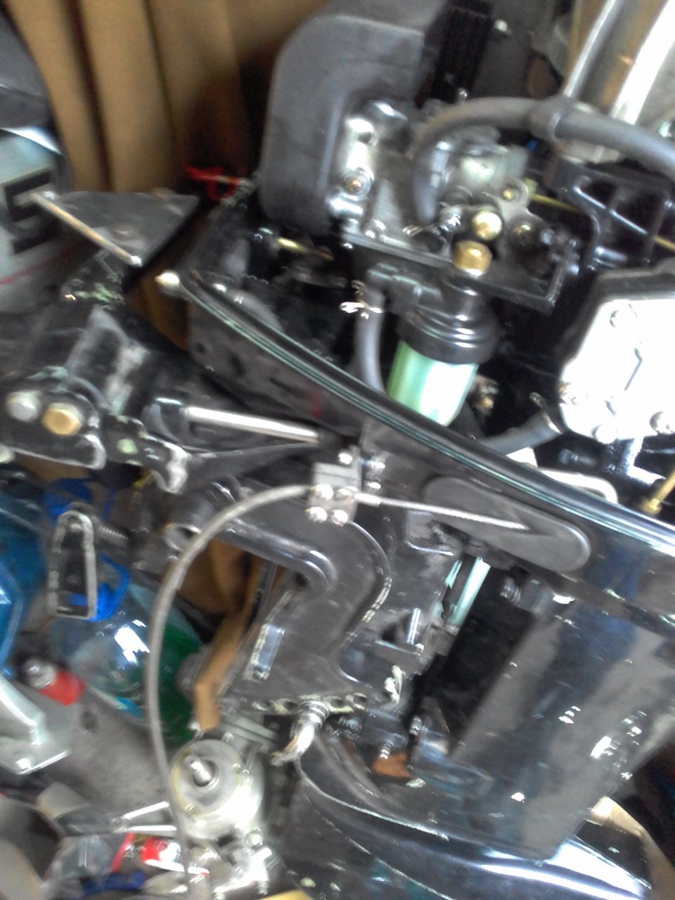

с рулевым управлением и газом вопросов нет...уже детали точатся....а вот с реверсом мудрить много надо....так что придется наверное трос один покупать

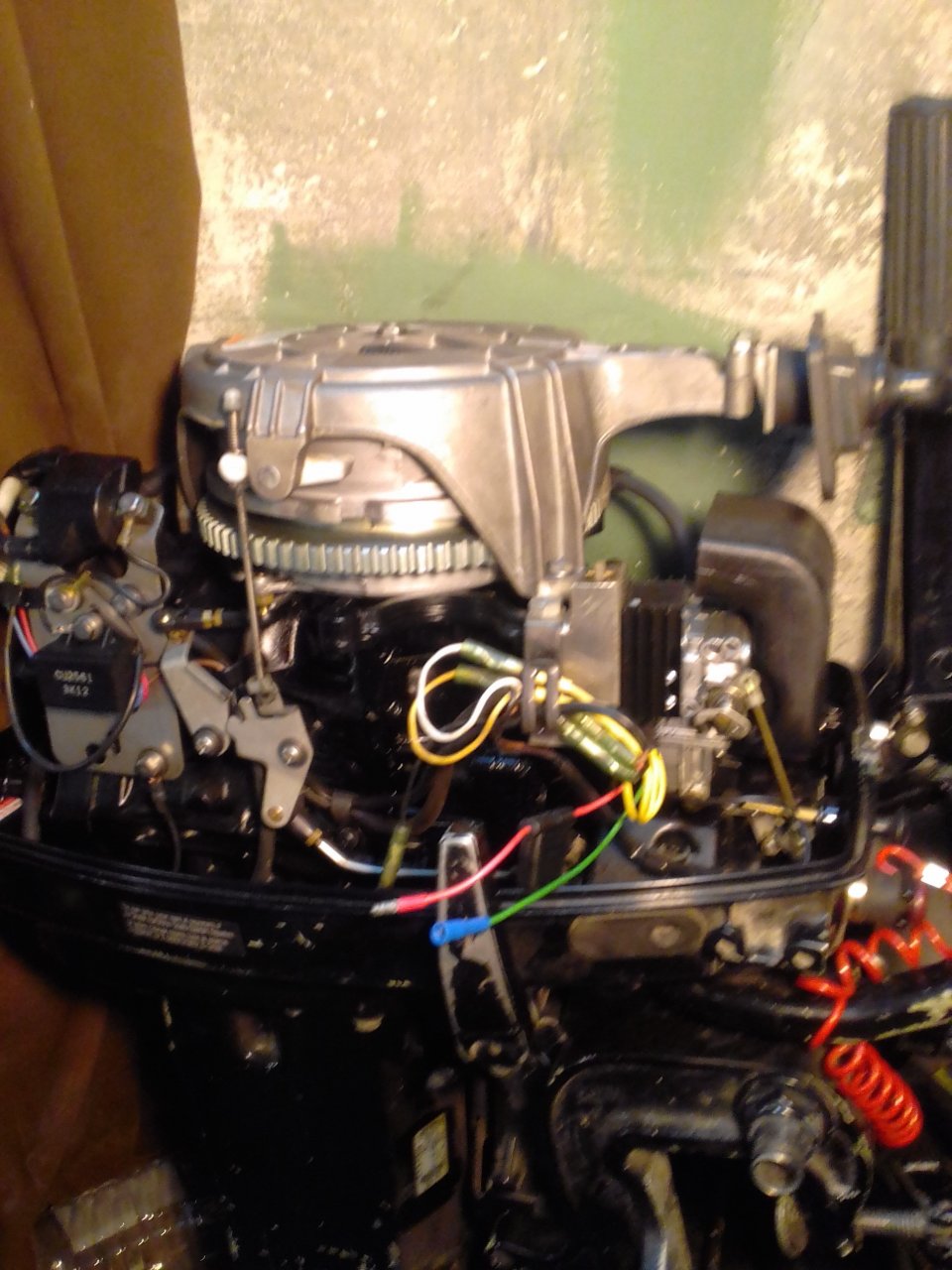

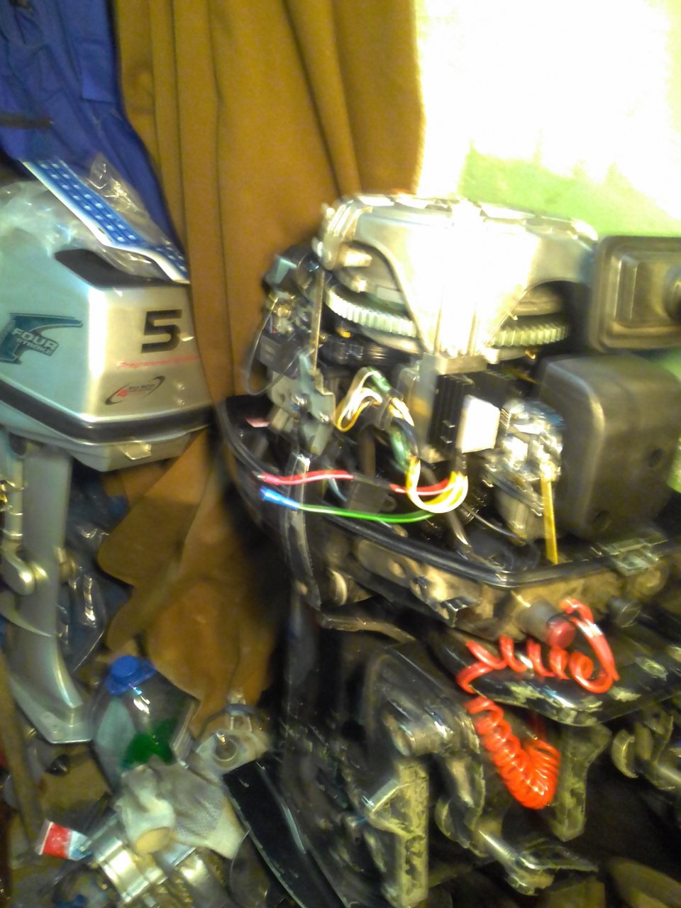

установил выпрямитель-регулятор от Василия...
качество фото только не очень.......

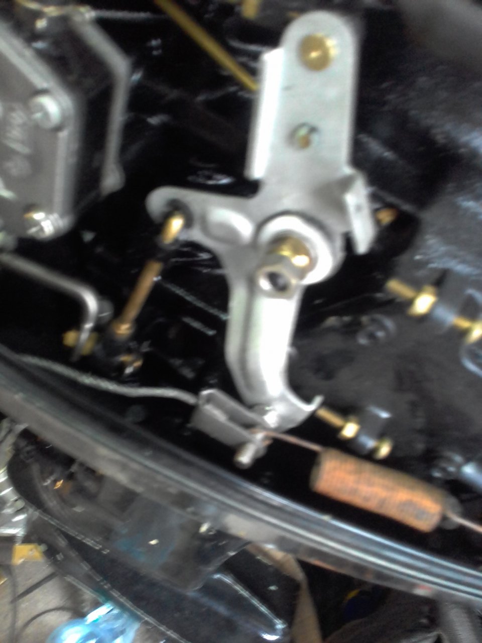

подключил тросик газа...

а так мотор уже опробован в эти выходные - трос газа родной прогрессовский, рулевое тоже, а вот реверс надо еще додумывать
