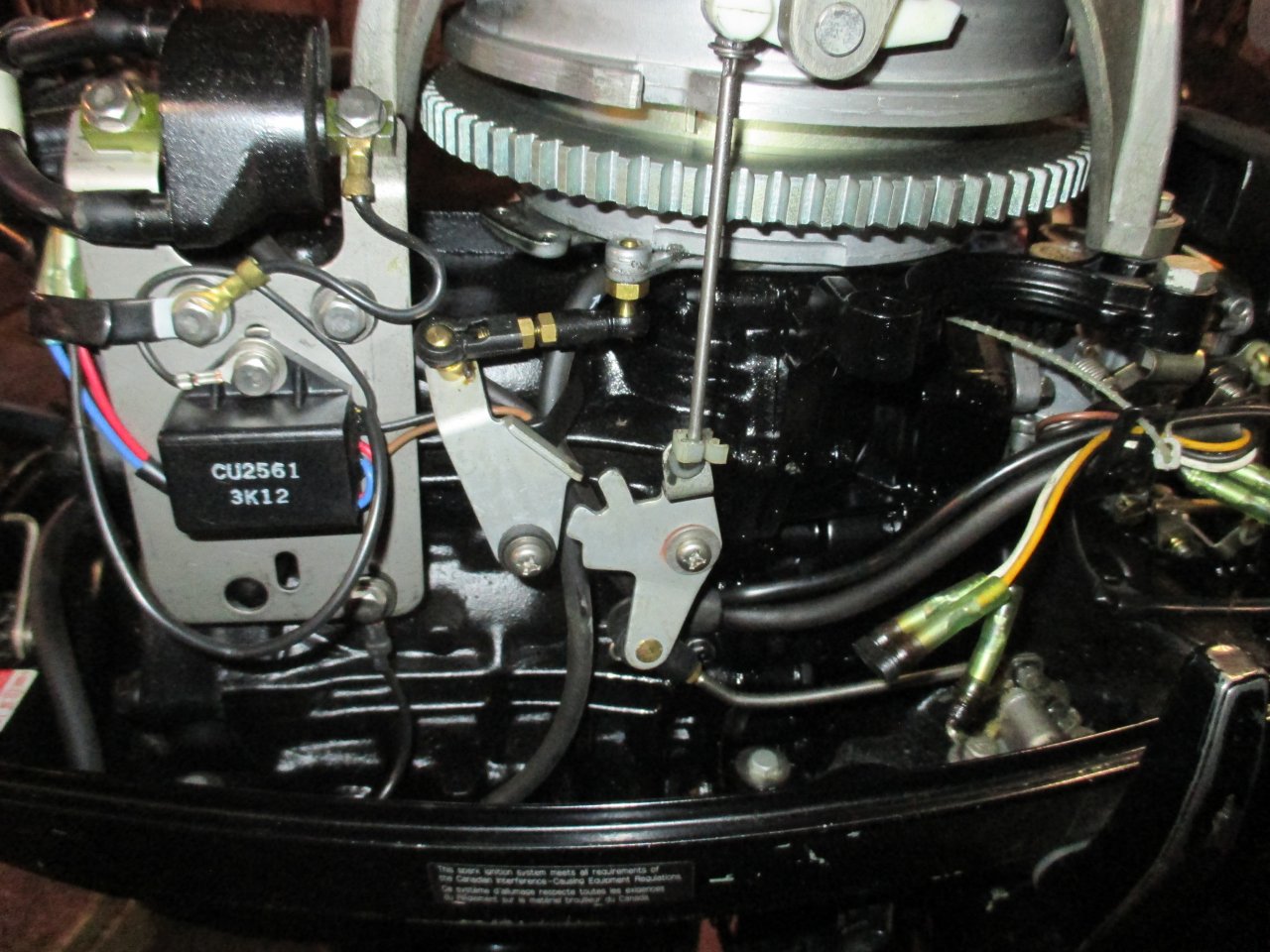

может катушка есть, а нет выпрямителя?

но судя по этой схеме, желтый и белый это выводы на выпрямитель и регулятор напряжения:
https://mcgrp.ru/files/viewer/99729/96#navigate_bar
и еще:
Volgasar
30.09.2016
3 782
1 301
Пушкино
ПВХ НДНД 370 :(
Да, переменка с генераторных катушек. Так что тебе к Василь Сергеечу Любову ;)

Желтый и белый - то, что нужно. Мотор не новый?

итак, сегодня прикинул дистанцию родную прогрессовскую на мотор (в гараже снятая с другого прогресса лежит) и вывод вот какой, к меркури ее можно приладить вообще без проблем, на моторе переделывать вообще ничего не надо. на реверс переходные планки и крепеж тросов, на газ крепеж троса, штифт и возвратная пружина. на рулевое переходная планка и палец.
если кто так делал отпишитесь о результатах.
или я первый ???хотя очень в это не верится...наверняка кто-то уже так делал
