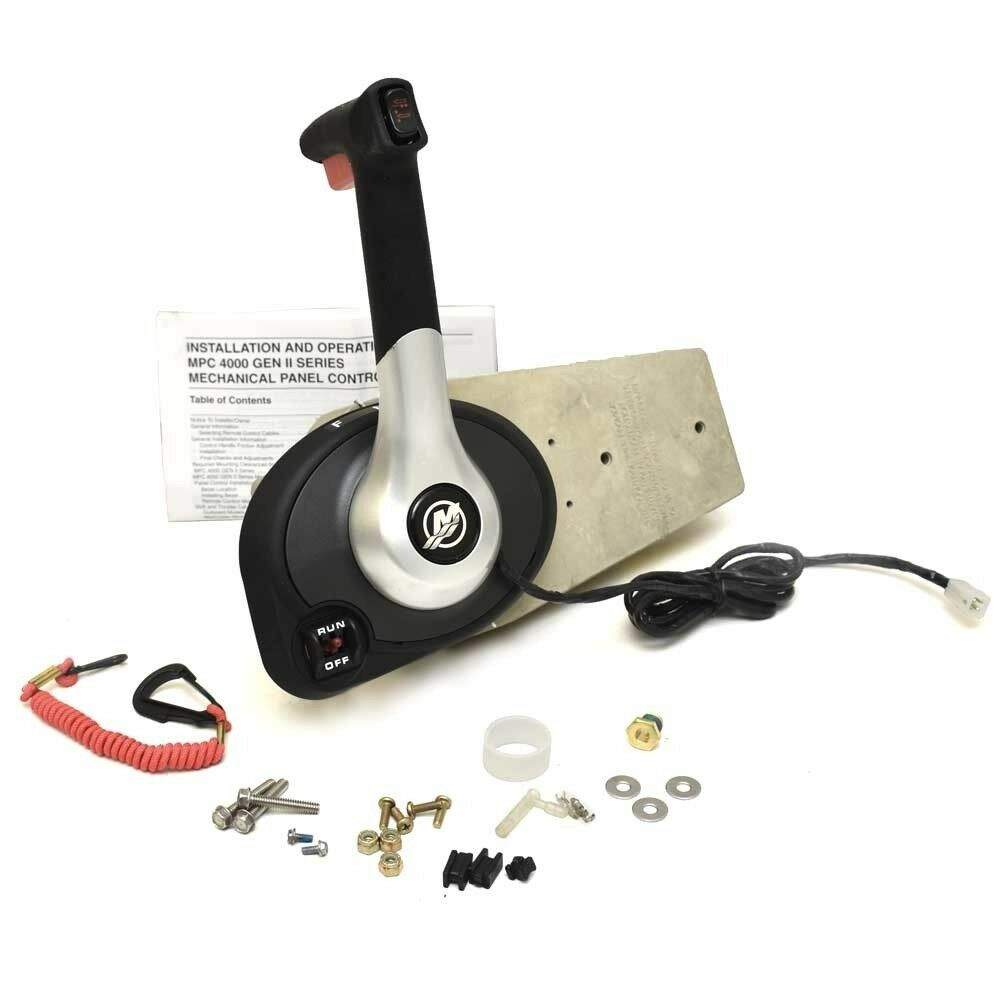

а вот по машинке вопрос - кто и что ставит, какая именно подходящая и бюджетная, это если новая, и есть ли варианты приколхозить прогрессовскую машинку?
про стартер все понятно, конечно надо через реле подключать, ну и с проводами тоже как говорится дело техники....
больше всего интересует газ-реверс

Ножной привод
у меня где то машинка валялась от 125 мерка. не знаю подойдет или нет. троса то же какието валяются. Волчаре все некогда приехать забрать.

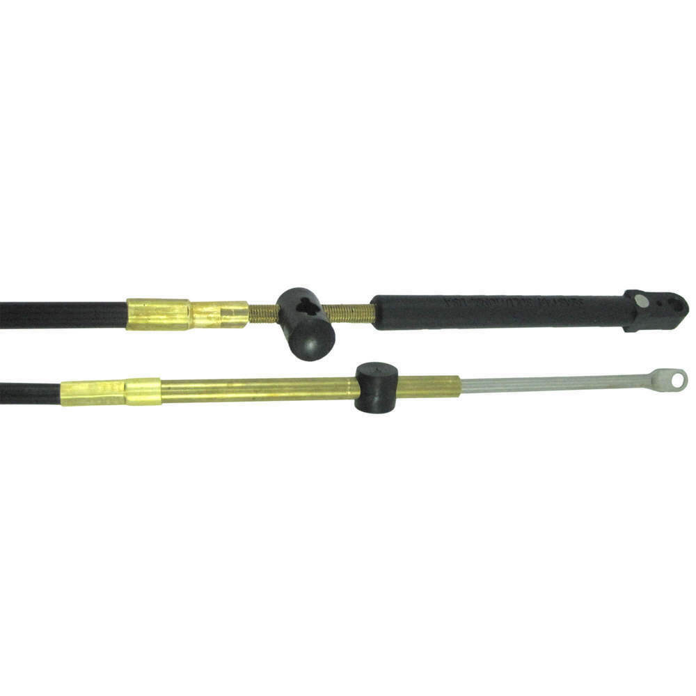

кстати троса Мерка имеют с обоих сторон черные боченки/цилиндрики. у тебя в моторе есть место куда они вставляются?

деталей, куда они вставляются нет, но под них есть крепежные отверстия, а детали по месту изготовлю, токарь хороший есть, выточит
а есть тогда необходимость в колхозе? может проще на планку другие троса вкрячить ;)

в идеале было бы конечно вколхозить родные прогрессовские троса.....надо все прикидывать

Александр, а почему нет?... принцип то пратически тот же, с реверсом конечно помудрить придется, а газ вполне можно....
