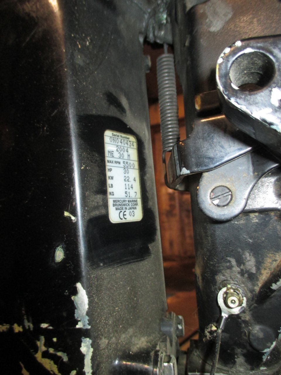

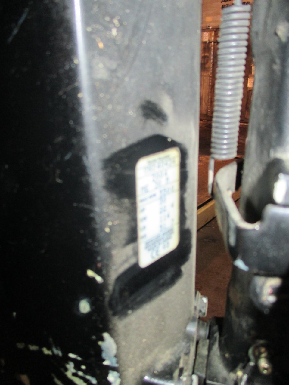

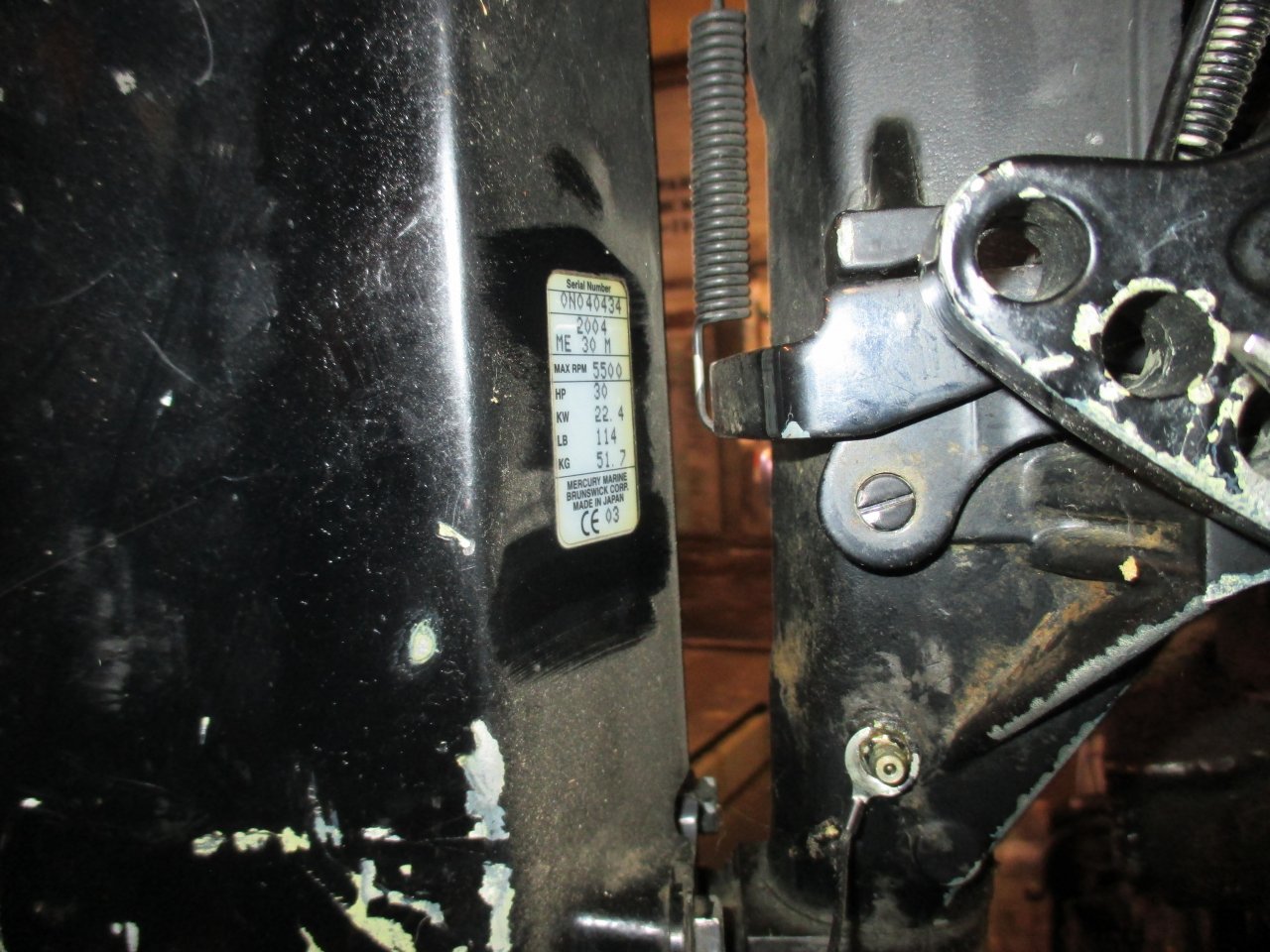

в общем посмотрел мотор...
по шильде вроде 2004 года, со слов хозяина мотор простоял 5 лет в гараже... по слою пыли на нем похоже на правду...мотор не разбирался.... даже на гайках карбюратора нет следов снятия....
мотор все время в одних руках, дистанции нет, электростартера нет, но можно поставить.....

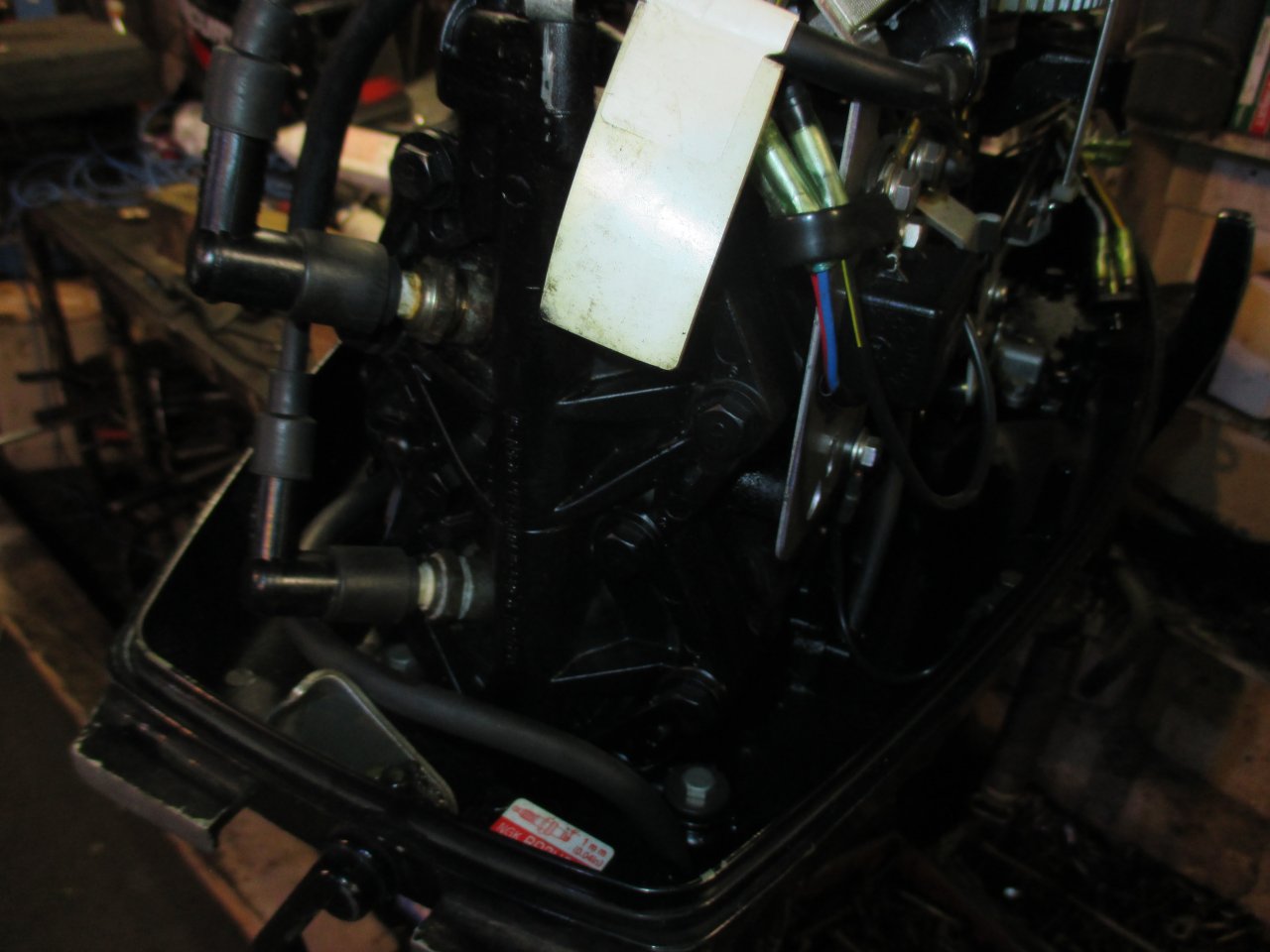

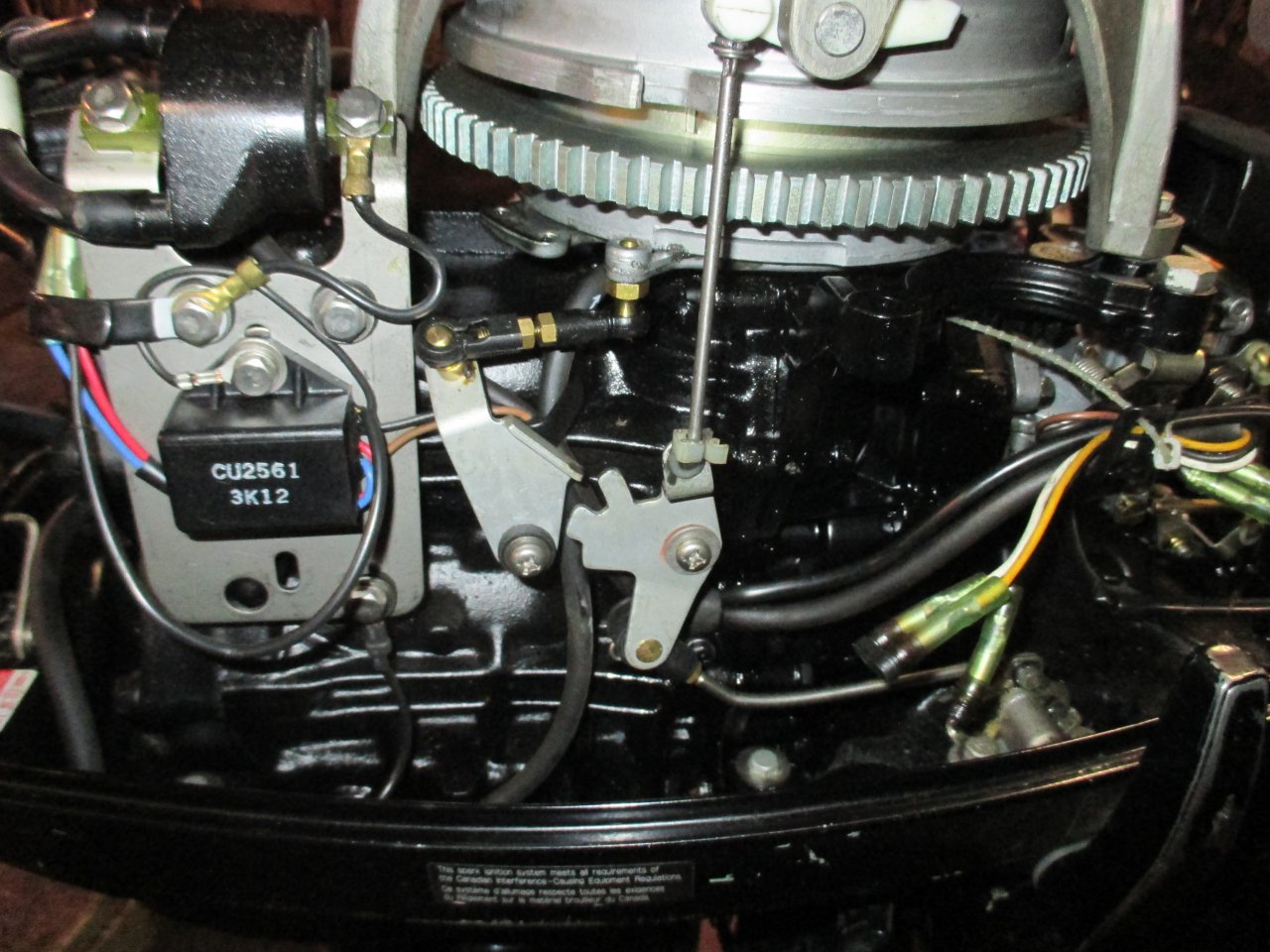

верхняя часть блока в следах отпотевания масла
завелся с пятого или шестого потяга.... ни стуков ни заеданий при работе не услышал.....

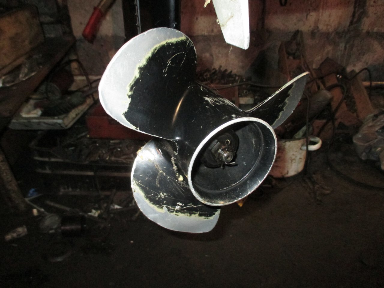

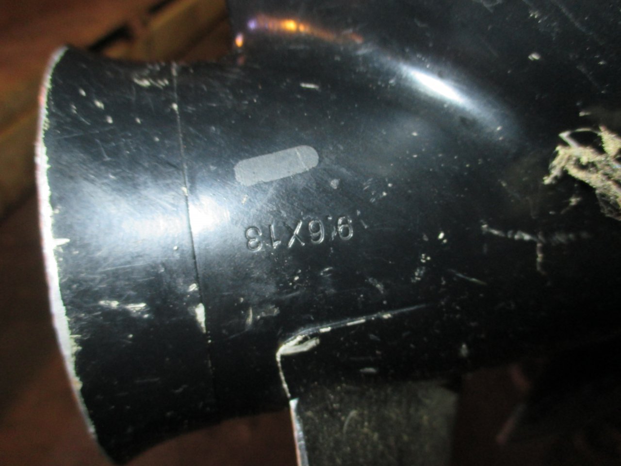

по потертостям на винте может кто-нибудь сказать про пробег (моточасы)?

Как по мне то судя по винту часов 300-400 он видел точно!
28 269
2 893
По винту судить крайне сложно, новый винт на половину очистил от краски всего лишь пробуксовав по меляку метров 50-70

а по отпотеванию масла на верхней части блока - это не особо критично?

400-500 часов - это немного для меркури
Если из под маховика, то потребуется замена сальника верхнего КВ. Если не менять, мотор будкт хреново работать.
28 269
2 893
Маховик на люфты проверял?
