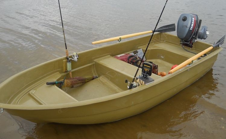

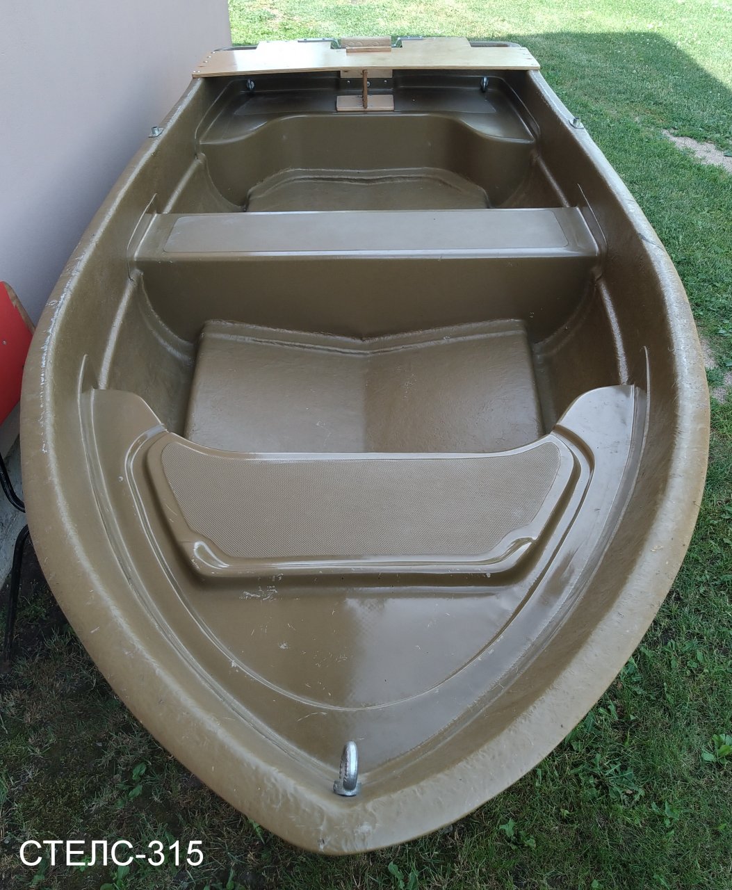

Внешний вид:
148084

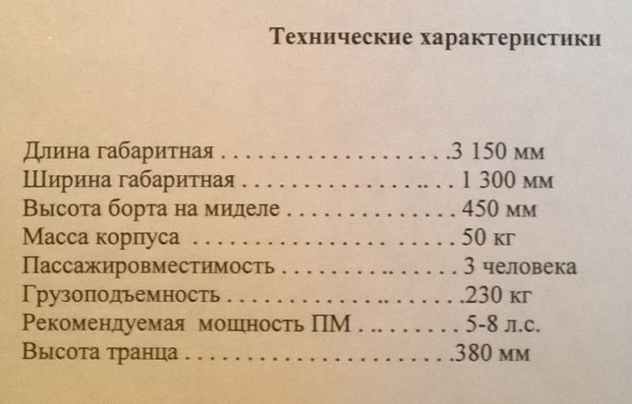

Основные данные:
148085

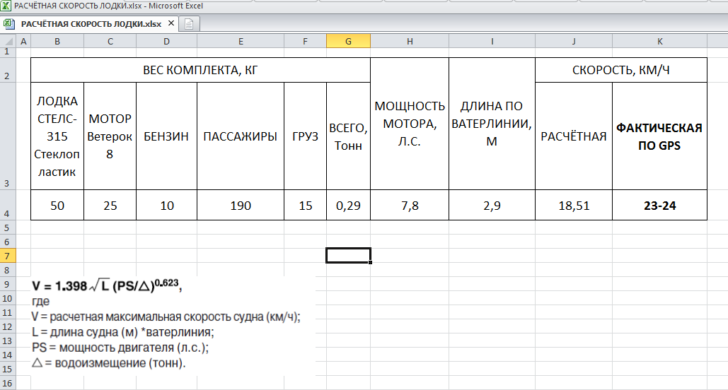

СКОРОСТНЫЕ ВОЗМОЖНОСТИ (Собственный опыт. На необкатанном "ВЕТЕРОК-8", винт использовался старого типа D 202 x H 190. Скоростной на необкатанный мотор ставить не хотелось. "В одного" - нос в небо, скорость не развивает, ни о каком глиссировании речи нет. Вторую попытку "в одного" буду повторять только после установки на мотор гидрокрыла) :
148086
Устойчива. Лёгкий ход даже под короткими стоковыми вёслами. В общем и целом для рыбалки годится. Особенно, как моторная лодка "картоп" класса.
А что можете сказать про эту лодку вы?

С 2-мя человеками на борту идёт нормально под В-8, до 24 км/ч. А вот с 3-мя - уже только водоизмещение. Хотя все 3-ое были не мелкие.
В одного (105кг), по крайней мере без гидрокрыла на моторе, вообще завал. Чуть газанёшь и нос в небо, а корма почти под водой.

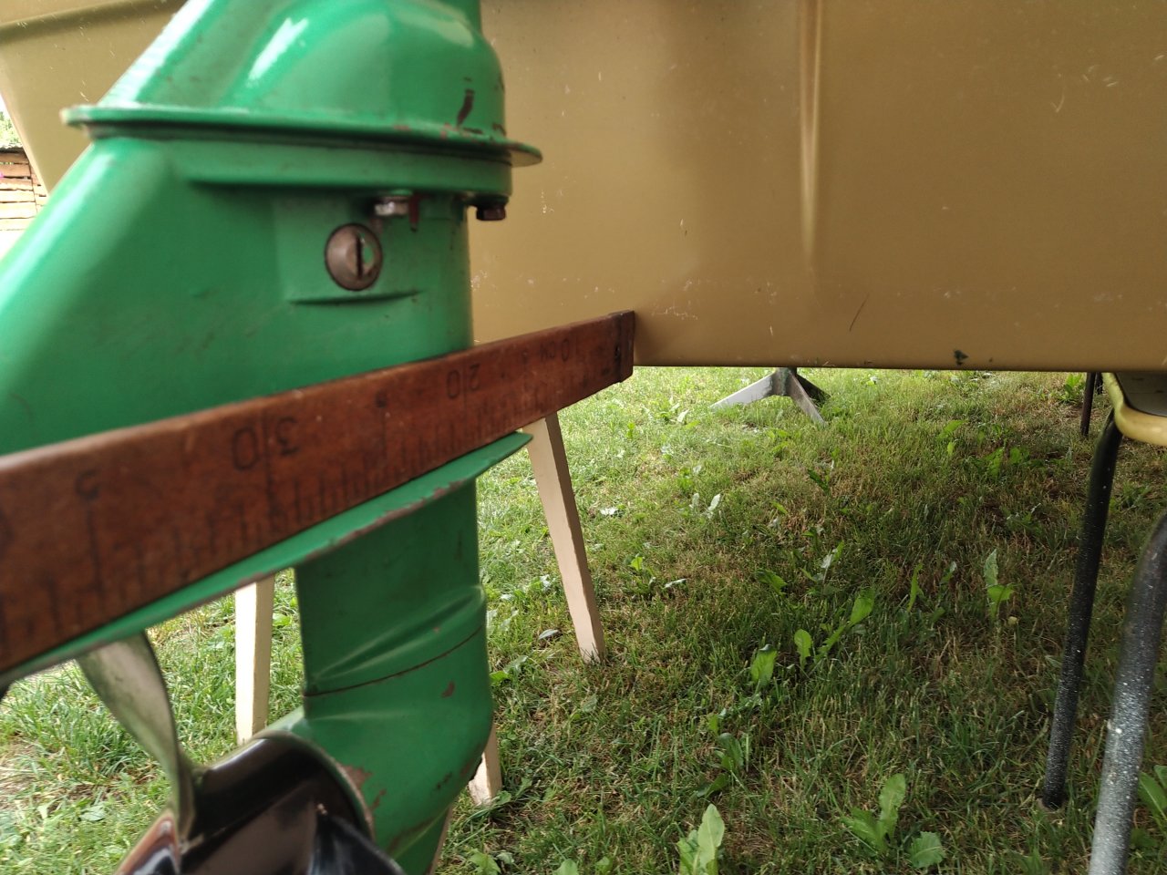

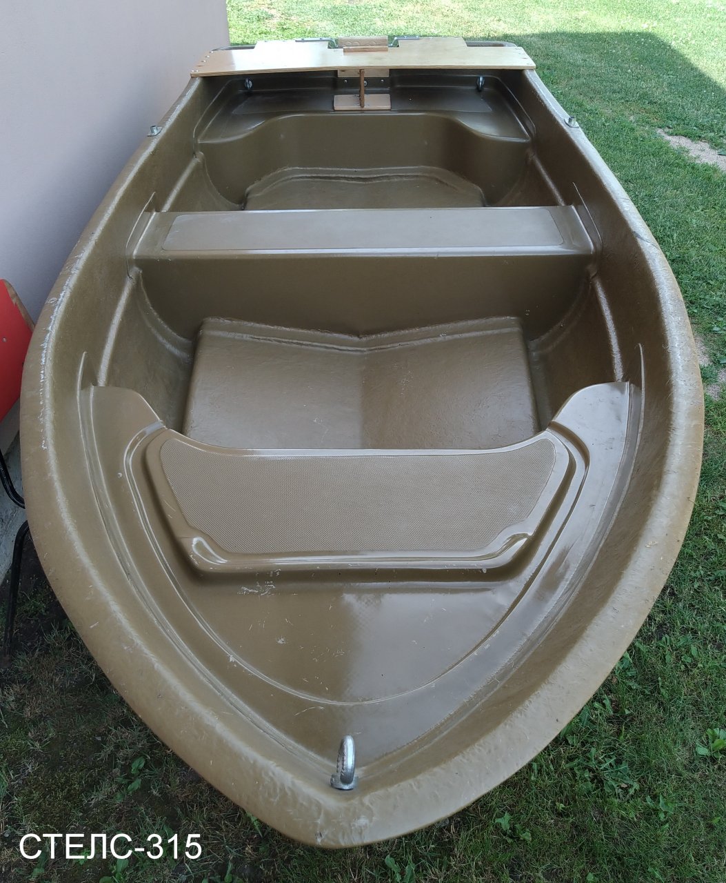

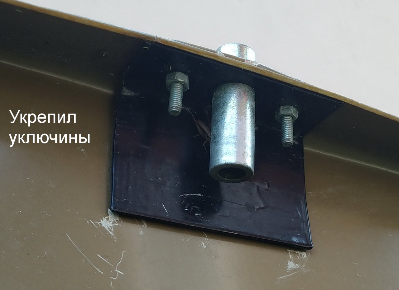

Решил вот выставить на суд форумчан фото моей лодки и некоторых доделок. Хотелось бы узнать ваше мнение.
155970

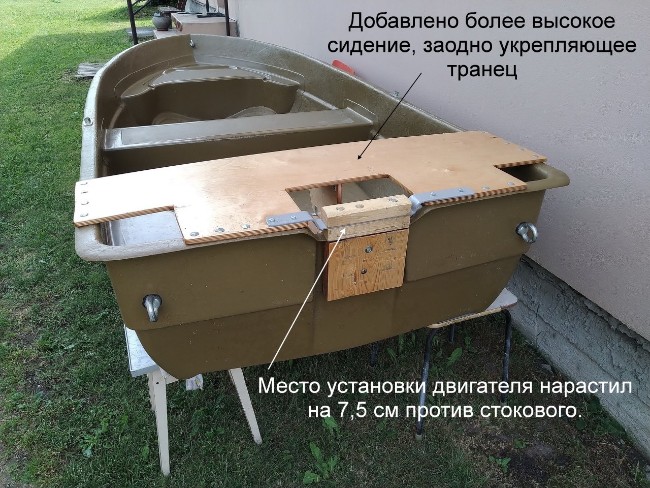

Например, изготовил более высокое сидение и модернизировал кормовую часть
155971

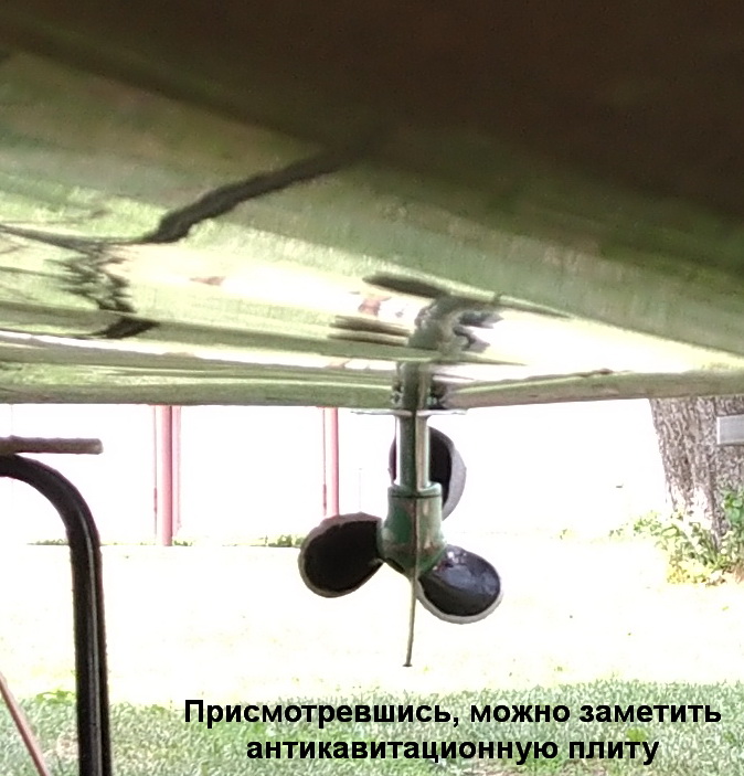

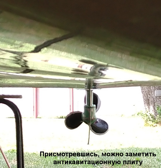

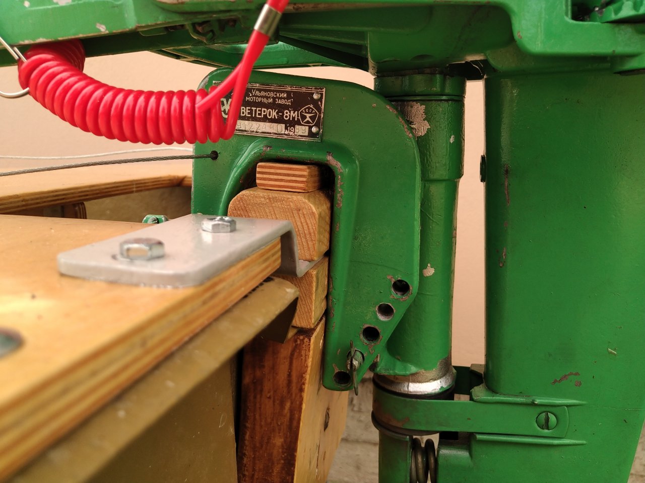

Позиции двигателя сейчас выглядят так:
155972 155973 155974

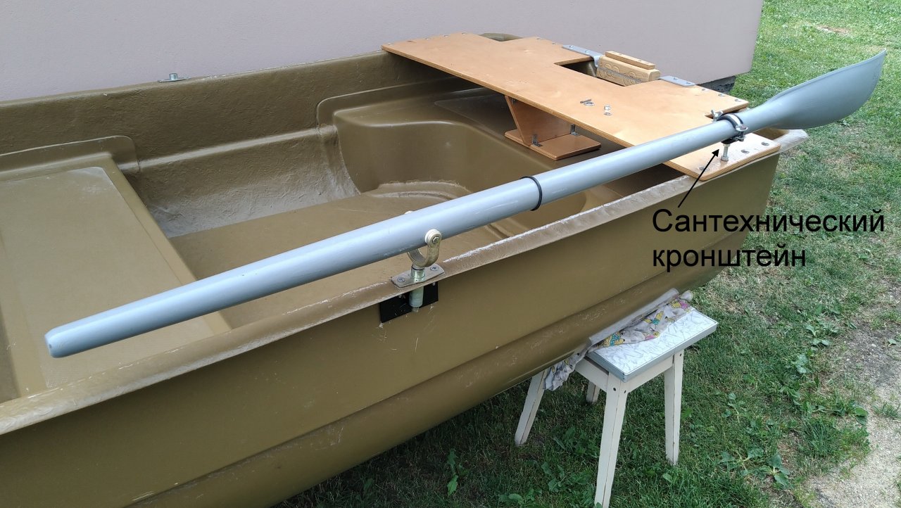

Вёсла фиксируются так:
155975155976

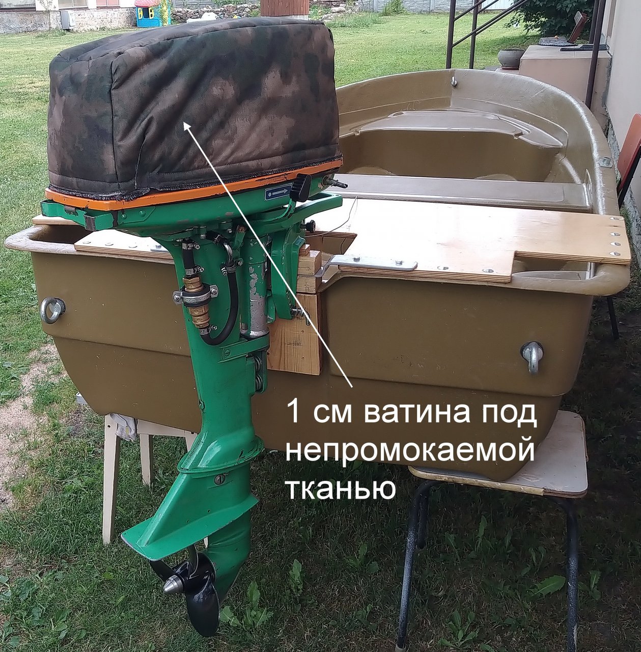

А мотор шумоизолировал для большего комфорта
155977

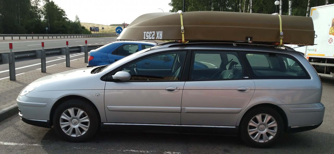

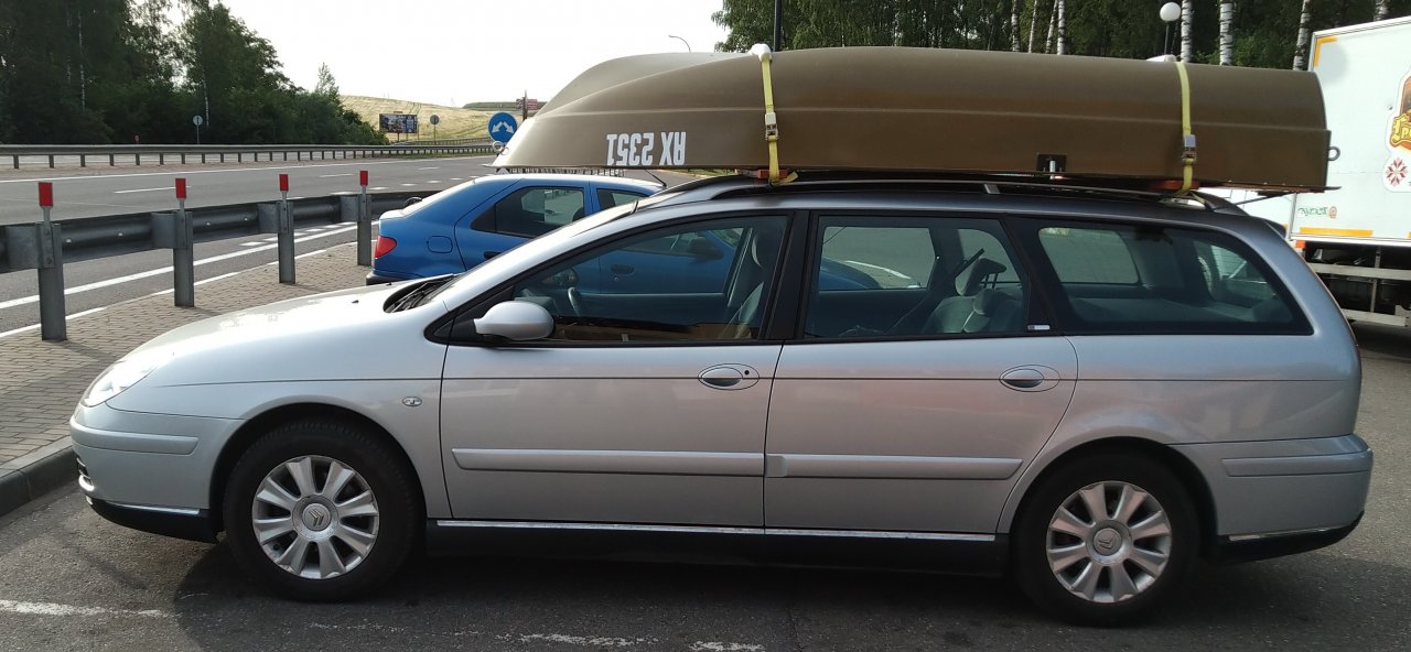

Вот так выглядит лодка "СТЕЛС-315", погруженная на автомобиль:
157178

Приветствую. Толщина фанеры для усиления транца какая?
sgb
22.01.2018
318
160
Гродно
Геннадий
ЯНТАРЬ-2, КАЗАНКА М, ПРОГРЕСС-2 были. СТЕЛС-315 теперь.
МОСКВА-12,5 и 30, ВИХРЬ-20 и 30, НЕПТУН-23 были. ВЕТЕРОК-8Мм остаётся по сей день.
Gena73
27.05.2017
408
32
Воронеж
Стелс 315 пластик
sea pro t5s
Точно не помню, кажется 10 мм. Но не больше 12.
Буду в гараже - гляну и сообщу.
Хорошо, спасибо. Хочу на своей усилить (такой же Стелс-315). Только немного по другому - косынки поставить по бокам.
sgb
22.01.2018
318
160
Гродно
Геннадий
Я преследовал и другую цель - сделать заднее сидение более высоким, а значит и более комфортным для меня.
Gena73
27.05.2017
408
32
Воронеж
Стелс 315 пластик
sea pro t5s
Под мотор 8-ку думаю нужно усиливать транец. У меня после 3-х сезонов трещина пошла, хотя ходил под 5-кой, только один раз повесил Мерк 7.5.
sgb
22.01.2018
318
160
Гродно
Геннадий
Опасаясь подобного я и соорудил сиденье-усилитель транца. Пока трещин не заметил.
Удач!

Да, чувствуется стремление к избыточной поворачиваемости, особенно когда сидишь в обл. транца один.
Присмотрись внимательно (есть на фото выше), как я укрепил транец и поднял мотор на 7,5 см. Пока трещин не замечал.
Gena73
27.05.2017
408
32
Воронеж
Стелс 315 пластик
sea pro t5s
Приветствую. Как думаете, с усилением транца мотор 9.9 (клон ямахи) пойдет на эту лодку? Чтобы втроем ехать более-менее быстро.
