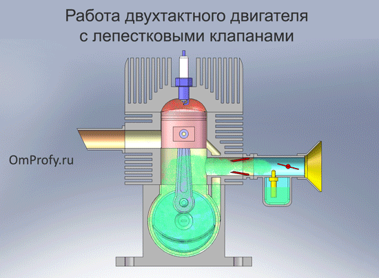

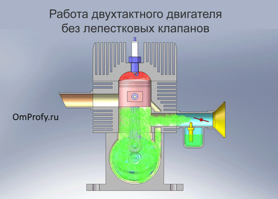

Решил написать, т.к. золотники чисто тема лодочных моторов. Вопрос вот в чем, мне нужно двигатель от иж положить набок, ну и чтоб он работал при этом:) Затыка с карбюратором. Для него нет места. Почитал про лодочные моторы, посмотрел картинки. Карбюратор прикручивается не к цилиндрам, а к блоку, и чтоб не выплевывал смесь наружу стоят золотники. Вроде я верно всё понял.
Поставить такое самостоятельно на двигатель от ижа я вряд ли смогу, получится ли использовать лепестковый клапан? это одно и тоже? Или такая тема не взлетит?

Я больше хотел узнать какой момент, на гифке с клапаном видно, что поршень когда идет вниз закрывает собой патрубок карбюратора, и давление уходит в обводной канал. Удержит ли это давление лепестковый клапан? Не выгнет его в обратную сторону, повлияет ли это на работоспособность/долговечность клапана?
Хотя, золотник же тоже по принципу ниппеля, и ничего, не загибает его обратно. Или я не прав?

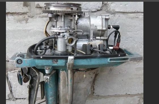

Расположение карбюратора обусловлено типом впуска, те тем что им управляет: золотник, лепестковый клапан или поршень. У Вихря - золотник, поэтому карбюратор находится на картере, у Ижа - поршень, поэтому карб на цилиндре.

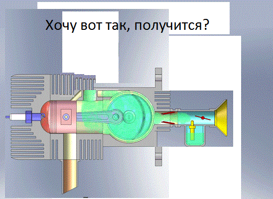

Ну ездят же люди.. Вот, раз задаёте такие вопросы, то ничего не получится :) Сложность совсем не в этом, предлагаю подумать как избавиться от необходимости ставить лепестки. Что там у Вас за ситуация, аппарат и условия? По фото может чего и подскажем.
пока это в голове)

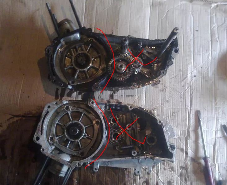

берем двухтактный мотор от мотоцикла, отрезаем все кроме коленвала, напротив цилиндра, с обратной стороны, ставим карбюратор. заводим)
почему вопрос с клапаном я и задал, поршень не сможет перекрыть впуск, смесь будет туда-сюда засасывать/выбрасывать.

В таком случае действительно не сможет. А что мешает оставить карб там где он был? И зачем такой огород - отпилить ненужное, потом добавить нужное?

не пролазю по размерам (
нужно мотор класть, из-за карбюратора не пролазит
мне не нужна ни коробка, ни кикстартер, ничего, планирую прям с коленвала брыть крутящий момент

Ничего не получится.Во первых отрезав ВСЁ кроме коленвала ,остатков картера (его остаточная прочность)будет не достаточно что бы остатки мотора не развалились.Во вторых надо будет изобретать систему запуска(механизм кикстартера)Попробуй по изобретать всё это не с ИЖевским мотором,а с ураловским.Там резать ничего не надо.коробку открутил и всё.

Заводим дрелью), это не проблема, он будет работать временами, но долго. Раз в день можно и дрельнуть. Относительно прочности корпуса, думаю что отрезав по картинке не особо что пострадает. А так да, только пробовать. Меня больше интересует заведется ли)
