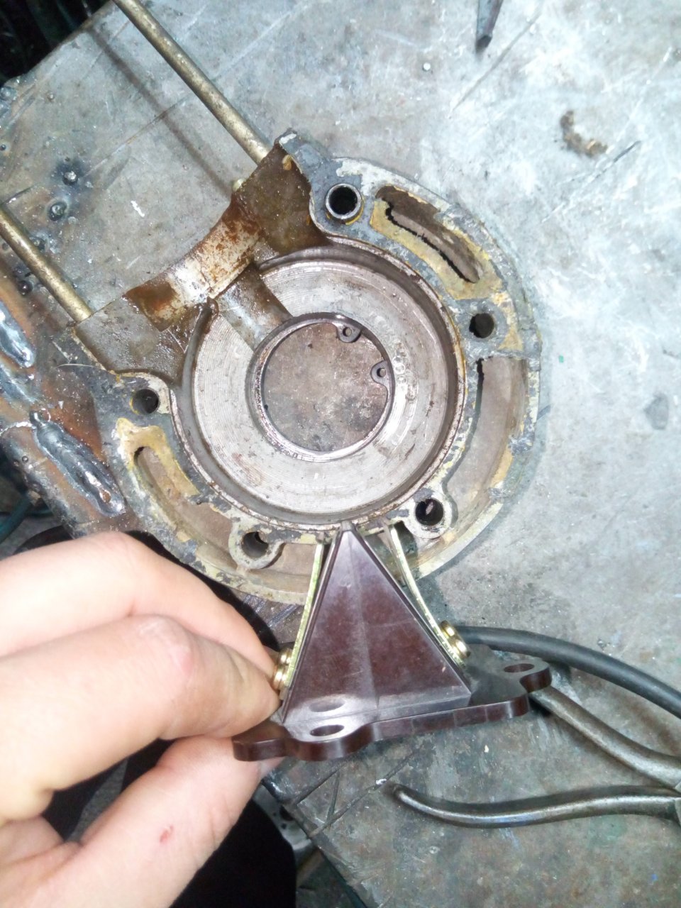

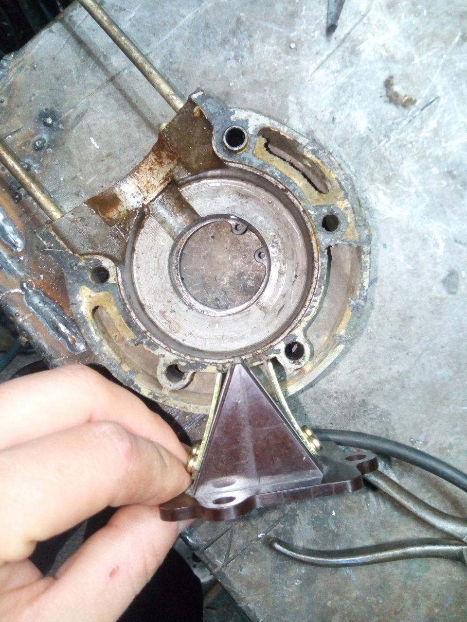

Сегодня купил блок клапанов от Ямахи.
Вырезать шпильку отменяется. В аккурат влазит между шпильками. Шо тау , шо так. Кстати, кто подскажет - как лучше?
В понедельник к аргонщику....

Времени с публикации поста прошло много, но всё-таки брошу свои пять копеек...
Не самая хорошая идея, хотя и лежит на поверхности. Первое. Может быть у Вас аргонщики ювелирные и смогут аккуратно что-то вварить (хотя зная, как варят на заводах!!!). Второе. Вы продумали, как "это ювелирно вваринное" будете уплотнять? Ведь стык половинок картера пройдёт как раз через Ваш тоннель. Третье. Вваривать только в одну половинку картера- поток ТВС попадает сразу в щёку маховика. У меня такой фокус не прошел. Удачи.
Премного польщен Вашим вниманием )
Времени заниматься мотором не было - занимался лодкой.
Гнуть и вваривать детали планирую самостоятельно при помощи газовой горелки и тугоплавкого припоя .
Да, тоже смотрел что если делать моноблочно - упираюсь в щеку КВ, потому делать из двух половин. Ну, а две половины сочленить при сборке картера не составит труда.

Вано, доброго времени! Вчера напечатал Вам сообщение, но удалил. Сегодня решил, что всё-таки надо написать. То расположение, что показано на вашем фото предпочтительнее всего для лепесткового клапана, но... "гнуть, варить - самостоятельно..." Ну очень сомневаюсь в благоприятном исходе сей затеи. Сам бы не решился, и вот почему:
  1. Материал. Отдал бы предпочтение аллюмению - одинаковые коэффициенты теплового расширения, т.е. меньше вероятность возникновения микротрещин от нагрева-охлаждения в отличии от, скажем, стали.
  2. Изготовление. Заготовки болгаркой или ножовкой. Гнуть скорее всего в тисках молотком. Но! гнуть то придётся не 1.5-2.0мм толщина, а минимум 3,0 (лучше 4.0). Вы это себе представляете! Деталюшки то очень не большие. Почему такие толстые? Начинать работы надо бы с изготовления корпуса клапана, Но!!! с запасом (чуть большим размером) по одной стороне "домика". "Домик придётся распиливать по линии разъёма картера. Толщина металла нужна для возможности установки прокладки.
  3. Как надёжно стянуть половинки "домика"?
  4. Паять аллюм. даже с хорошими флюсами занятие ещё то! А Вам придётся герметично пропаивать две стенки в двух половинках картера.
Нет, я бы точно не взялся, хотя и руки растут как надо.

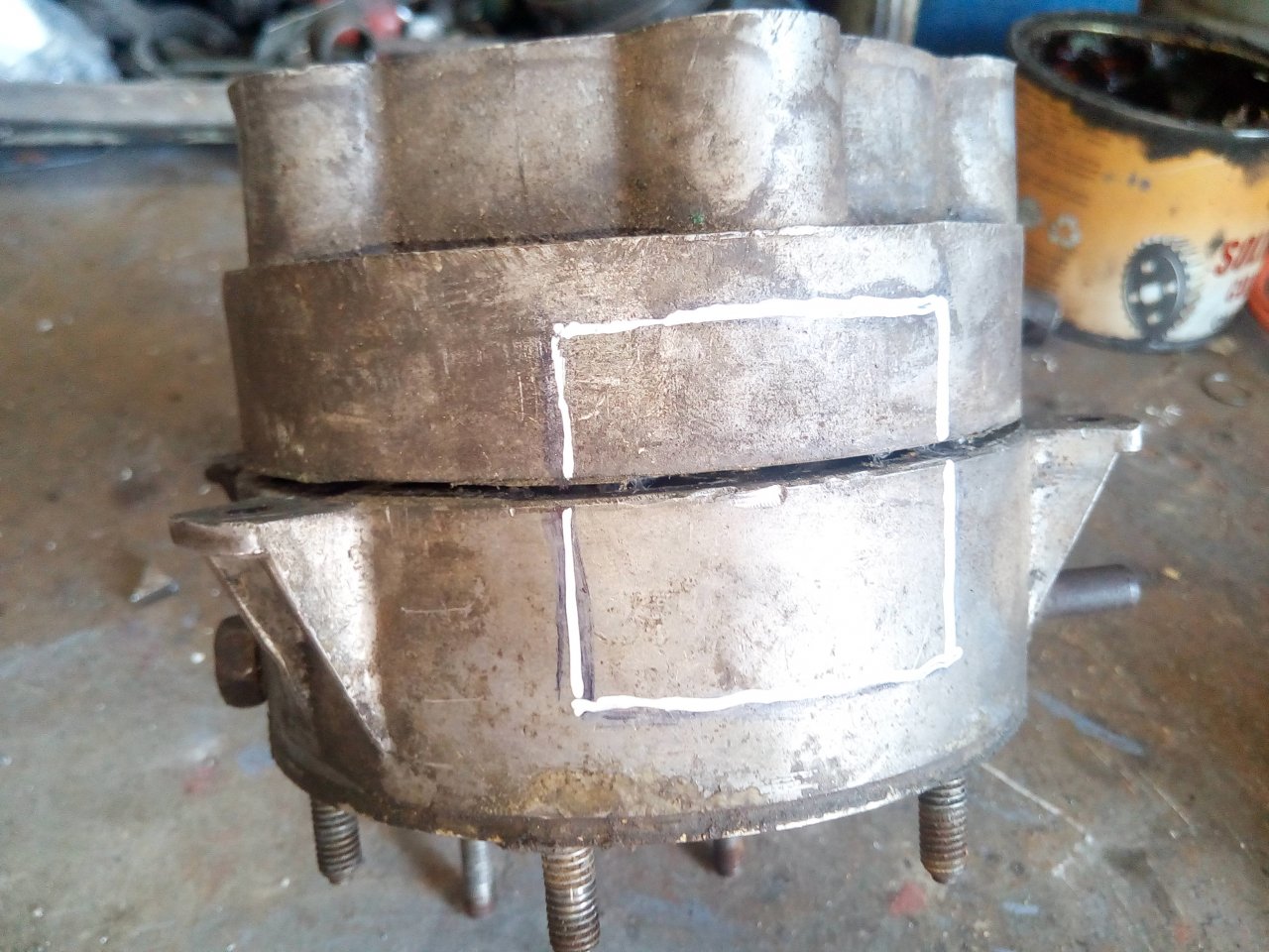

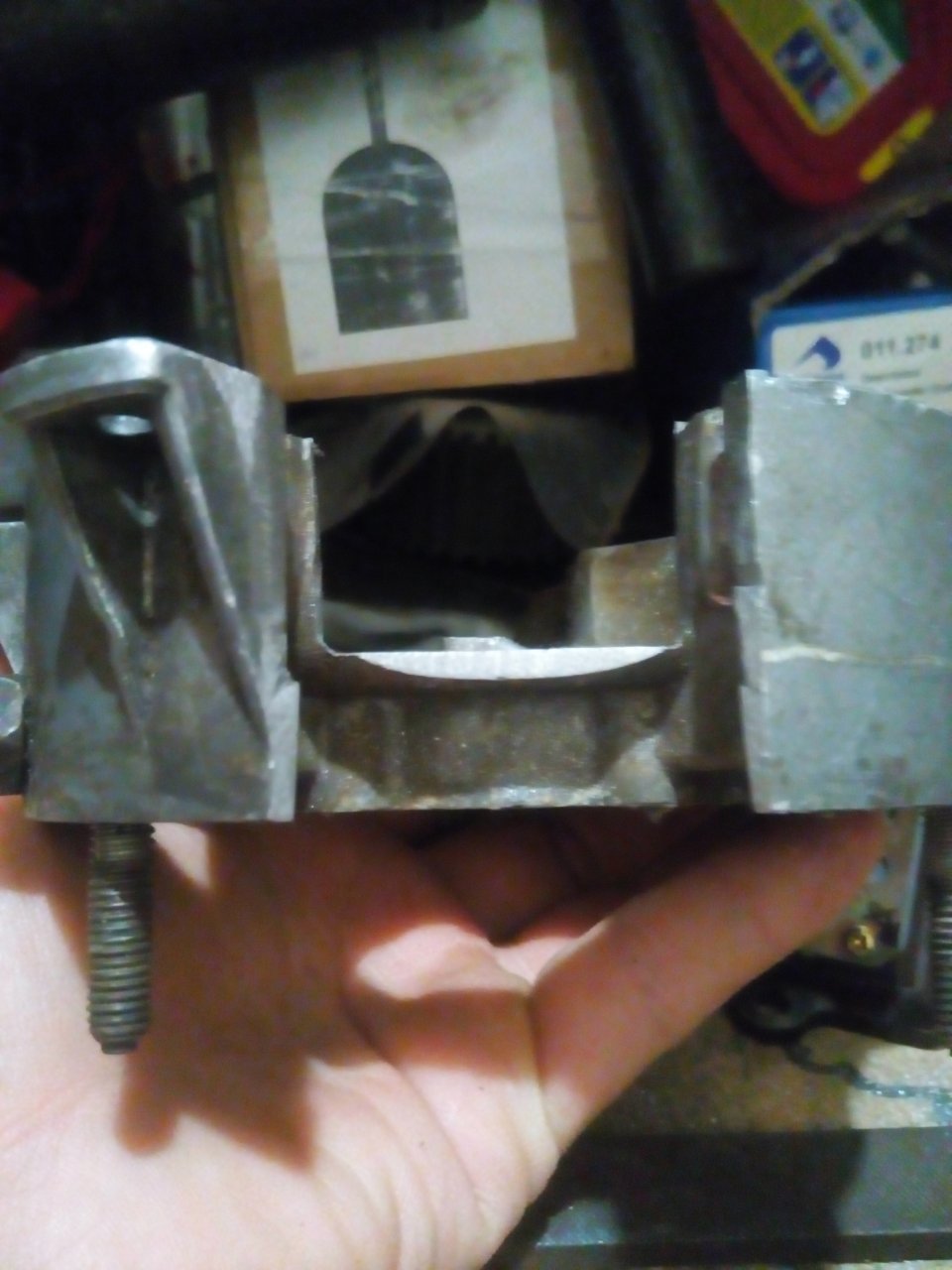

И года не прошло... Хотя нет, все нормально )
У нас карантин. Скучно.
За всеми велосипедами и мопедами для сына вспомнил и про "Салют"

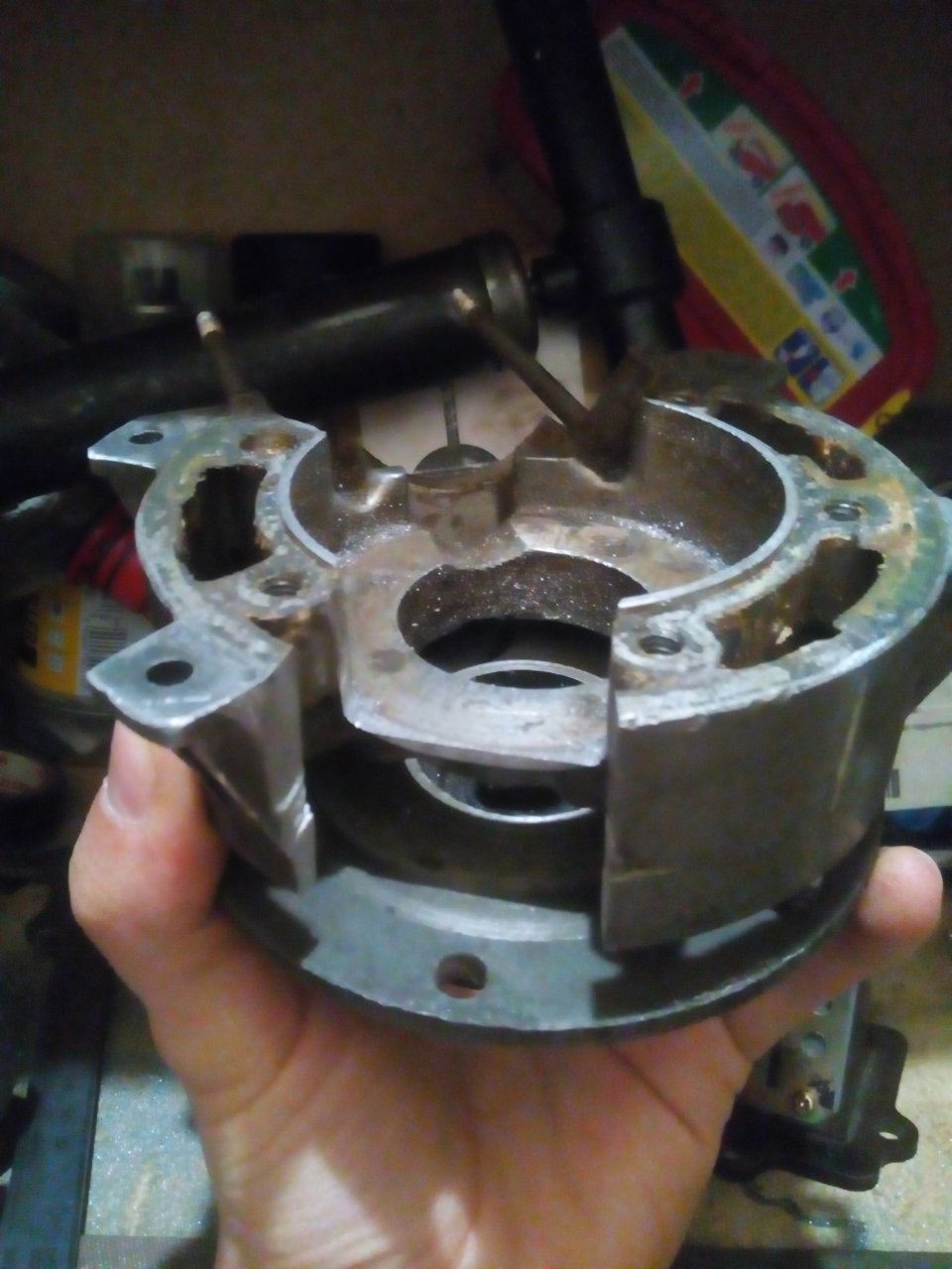

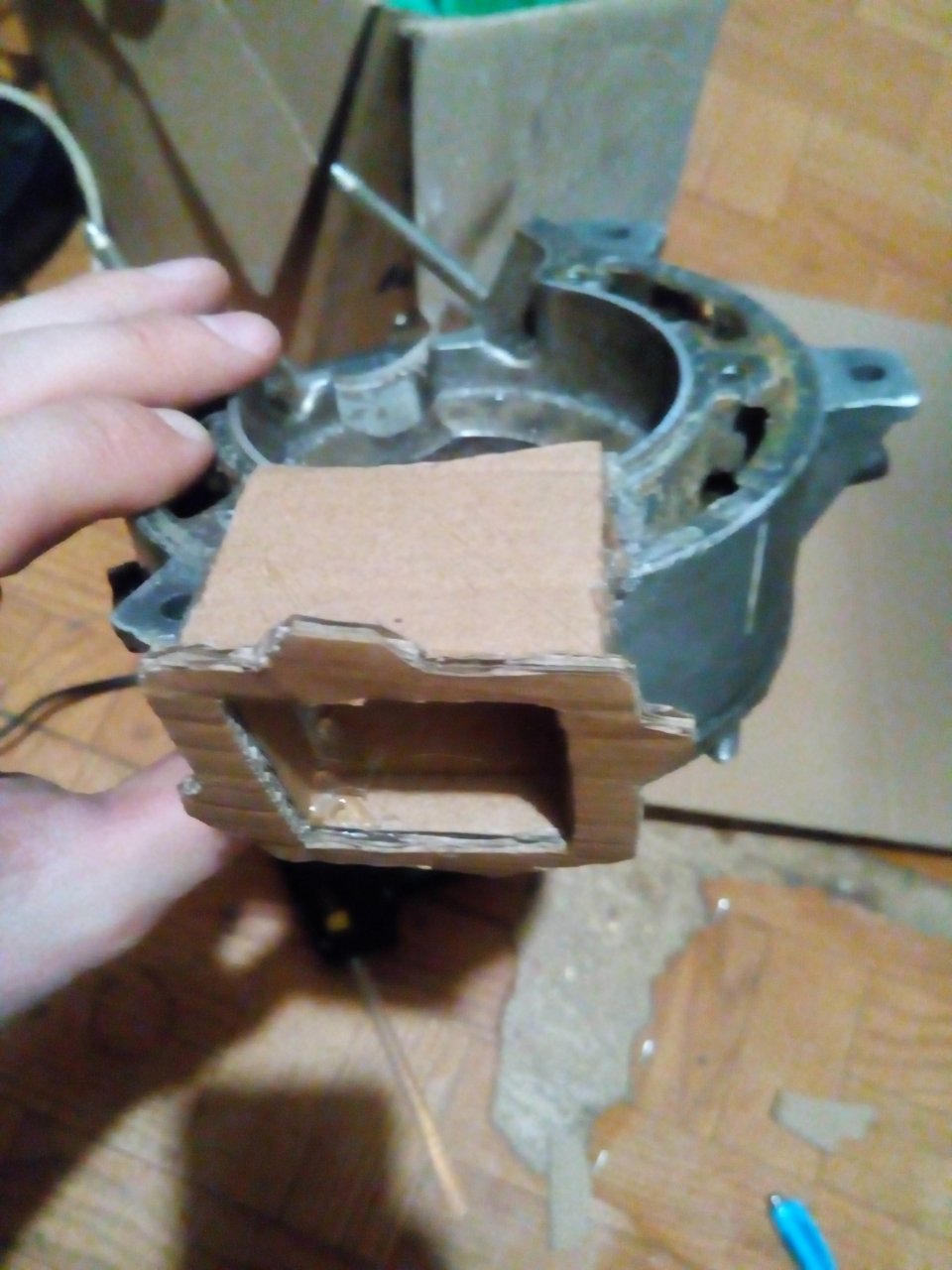

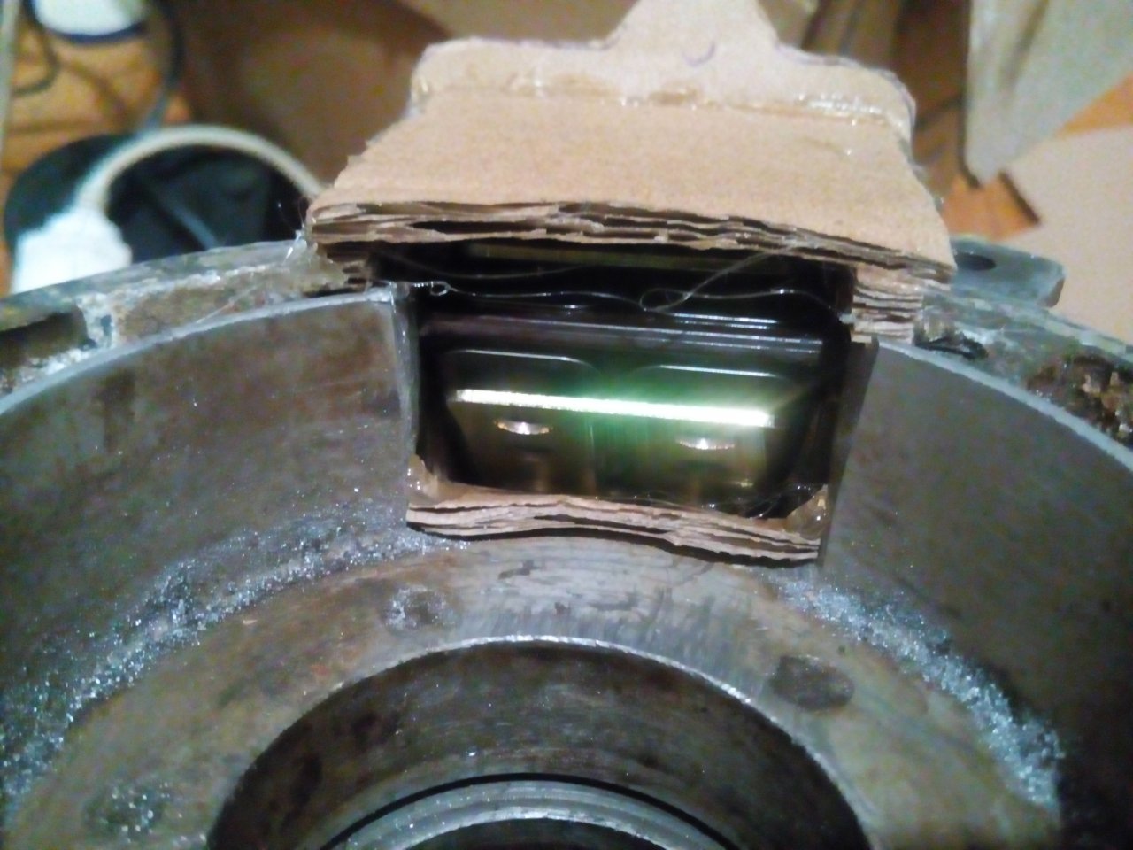

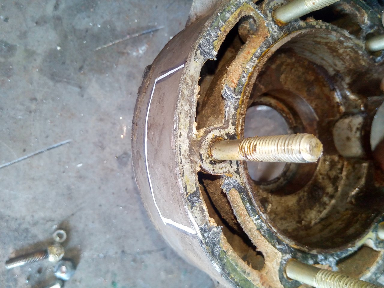

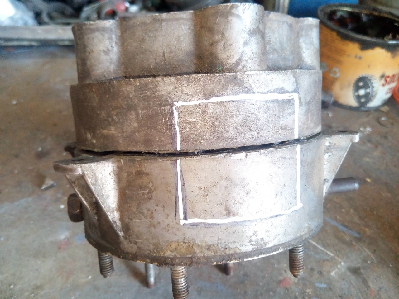

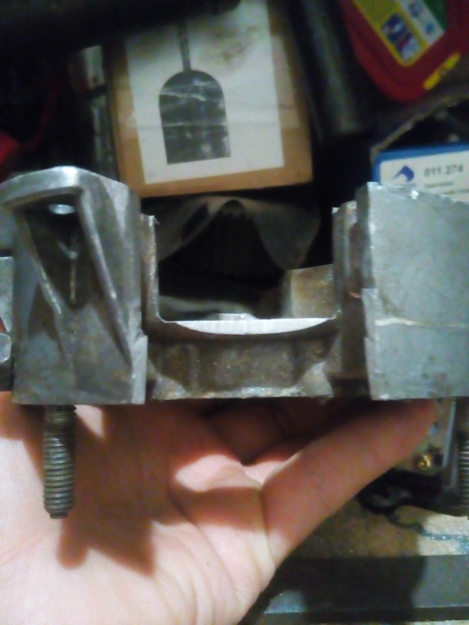

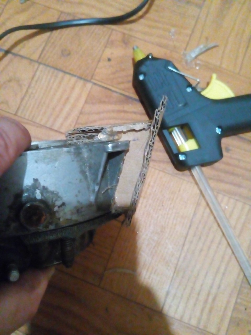

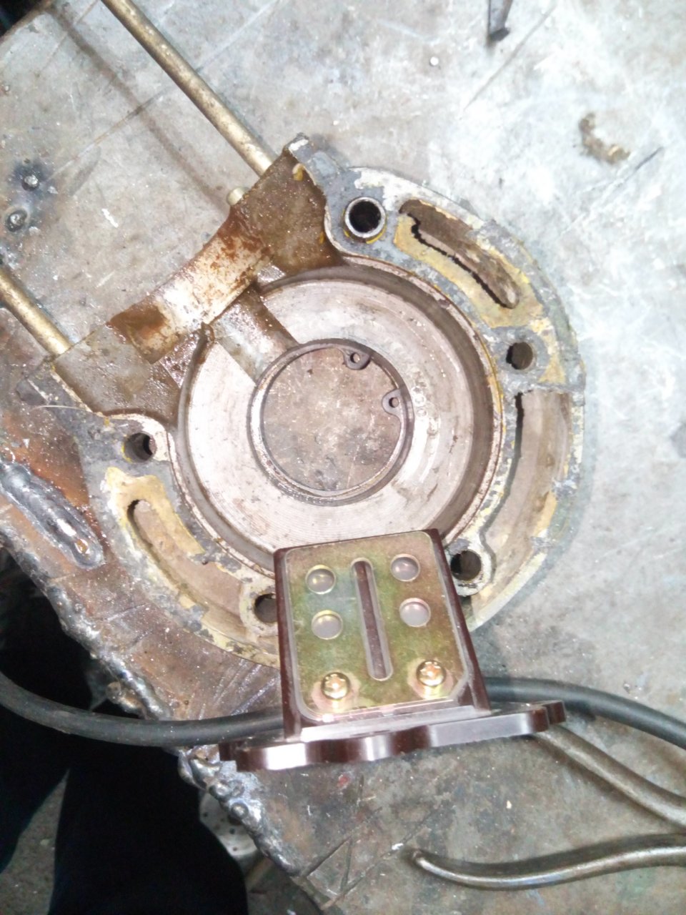

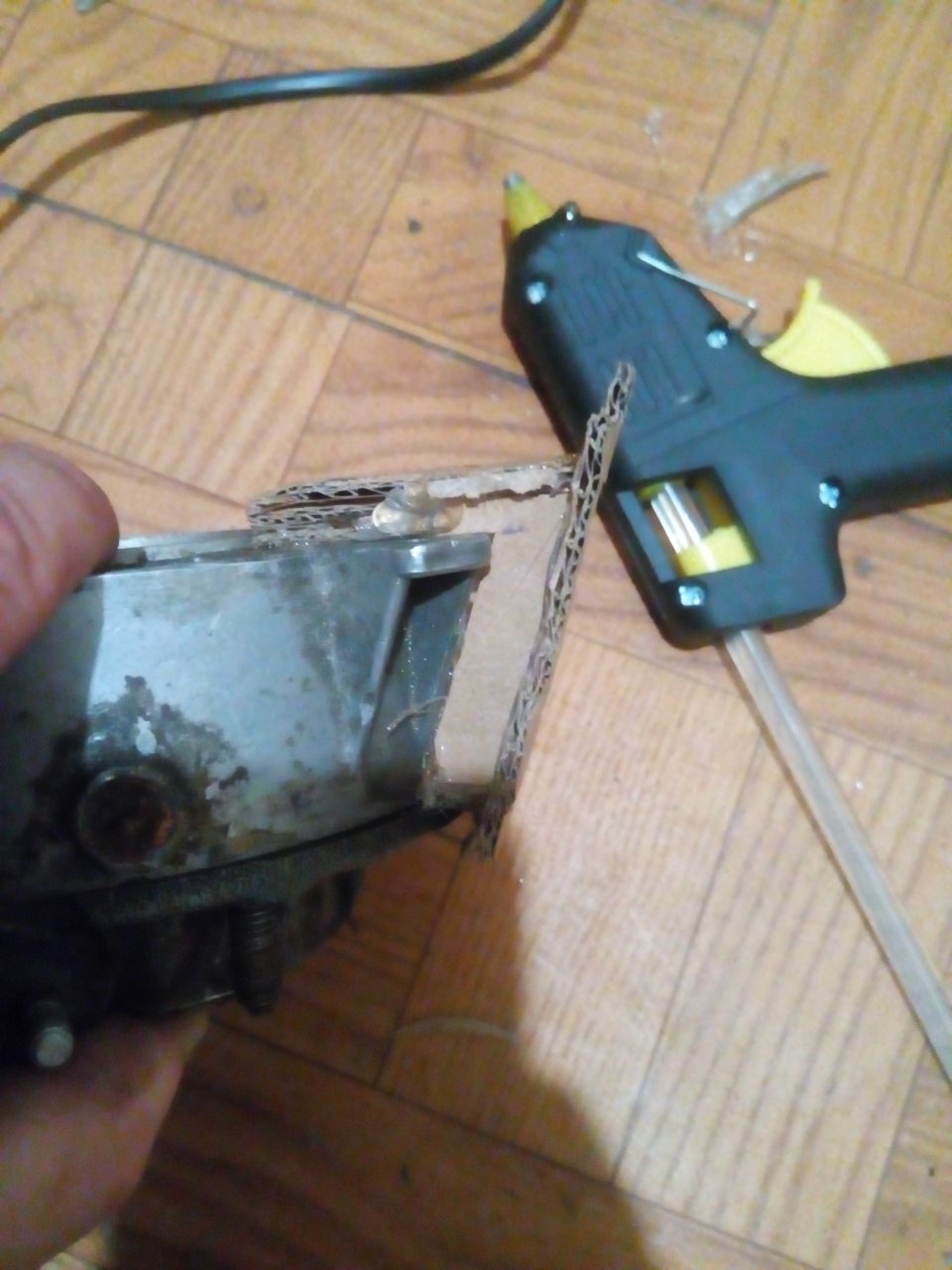

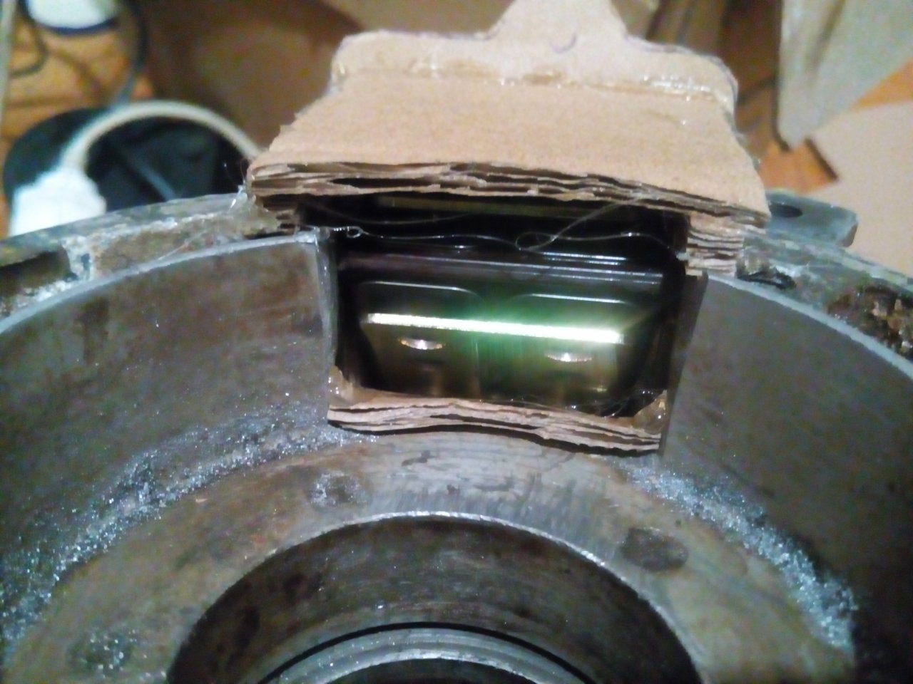

Взял ножовку в руки и понеслась :
176349176350

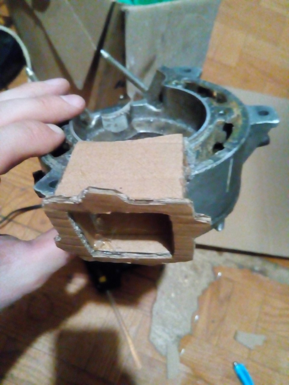

Дальше полёт мысли прервался. Пришлось стимулировать картоном )))
176359176360176361
Теперь есть от чего отталкиваться.
+ на очереди убитый колен.вал . Хочу заменить родной шатун на шатун от Ямахи Джог (Jog с мотором 3jk) и рассточить гильзу под поршень Хонды Дио либо того же Джог.

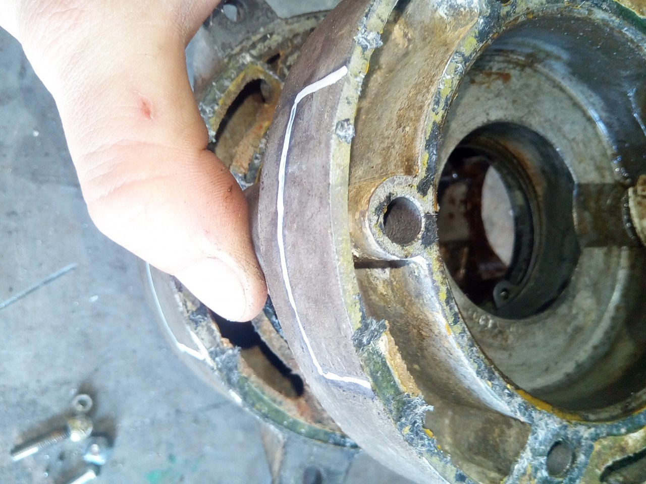

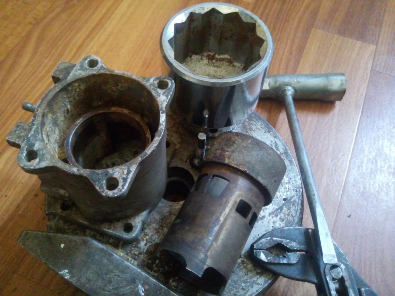

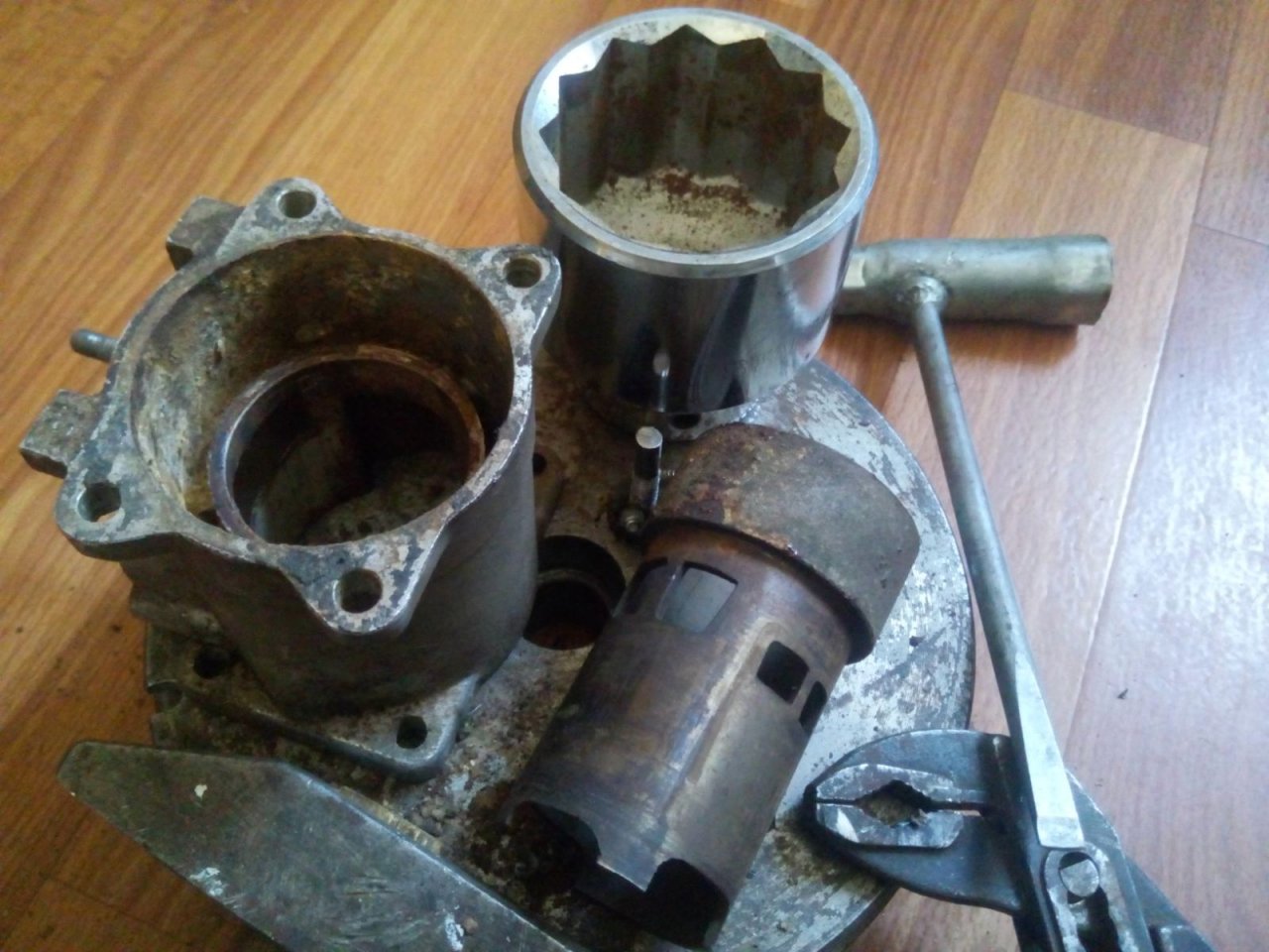

Завез жену на работу а сам домой, бегооом!
Водрузил цилиндр на плиту, достал головку на 50 и молоток . Жду.
Не прошло пяти минут...а может и прошло) легким постукиванием молотка гильза вышла из рубашки.
Рубашка, должен признаться, тоже не отличается толщиной и все фантазии о гильзе под поршень 43 мм так и останутся фантазией.
Но изготовить новую гильзу под поршень Хонды Дио или того же Джог диаметром 40 мм - вполне реально.
+ сделал бы третье продувочное окно.
