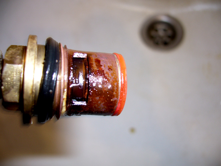

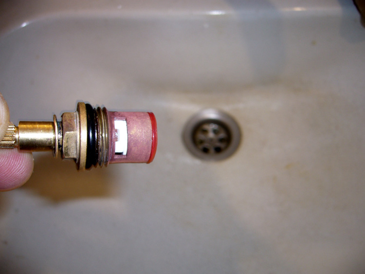

Керамические кранбуксы в смесителе штука безусловно удобная и весь диапазон регулировки 90 градусов и не капает довольно долго.
Но приходит время и начинается капель.радикальное решение-замена,но не всегда удается быстро найти кранбуксу нужной конфигурации,
а бывает останавливает неадекватная цена в половину стоимости смесителя.Между тем ,при использовании городского водопровода,виной протечки
чаще всего является налет ржавчины из водопроводной воды,который накапливается в порах керамики.Проблему можно решить поместив кран буксу
в аккумуляторный электролит на 12-20 часов,периодически прокручивая для лучшего доступа кислоты(при этой операции желательно снять любимую
футболку, если не хотите сделать из нее дуршлаг :) )
до
147574
после
147575
Это конечно не панацея,но в 8 случаях из 10 помогает.

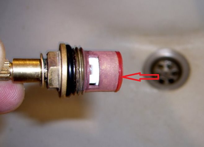

Если вместе с промывкой\ очисткой кранбуксы заменить вот эту прокладку, поможет в 9 из 10 случаев :drinks:

Ну вот и мне пришлось испытать способ ТС....
работает,при том,что подержал в электролите всего 30мин...
так что спасибо за совет...пригодился....
раньше менял кран буксу и снова 2-3 года и начала капать...и именно горячая вода,на холодной все в порядке.
всем удачи!

Я после того, как потекли керамические краны, заменил их на старые (по конструкции) с кранбуксами. Поменять прокладку дело минутное. Не каждый из простых пользователей отличит качественную деталь от китайского блестящего дерьма. А последствия могут быть печальными. Я, например, в котельной (своей бывшей) менял схему водоснабжения (ставил дополнительный фильтр после скважины перед гидроаккамулятором) и поставил так называемый "мипель" (типа сгона), который утром (скорее всего при включении насоса) развалился на пополам. Результат: залито водой три помещения (на уровень примерно, 20 см), намокло 9 мешков пеллет (все на выброс), картошку пересушивать, обувь тоже и много другое. Короче, устранял последствия несколько дней. Убытки составили только в денежном эквиваленте около 5 000 руб.

Они же крутятся друг по другу, налёт по краям не должен накапливаться. И тоже заметил, и по своему опыту в том числе, что дело не в керамике, а в резинках в подавляющем большинстве случаев.

Резина со временем проминается.
