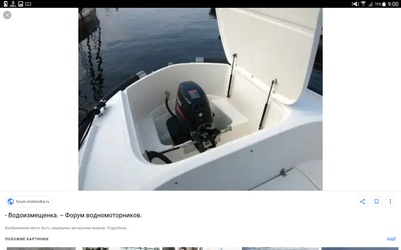

По теме. Раньше,да и сейчас наверное есть, выпускались ,,колонки,, то есть редуктора для яхт и других водоизмещаек. для врезки в днище. Причем с грамотным передаточным отношением.
Aleksei 1415
14.11.2015
2 925
906
липецк
Казанка 6, Диана 3 02
Вот так делают 147450147451147452

Предлагали же уже сделать выносной транец. Чем не вариант? по мне так самый кулибинский
Volgasar
30.09.2016
3 739
1 231
Пушкино
ПВХ НДНД 370 :(
За деревьями леса не видать. Точно, десятку туда и не надо ничего резать.

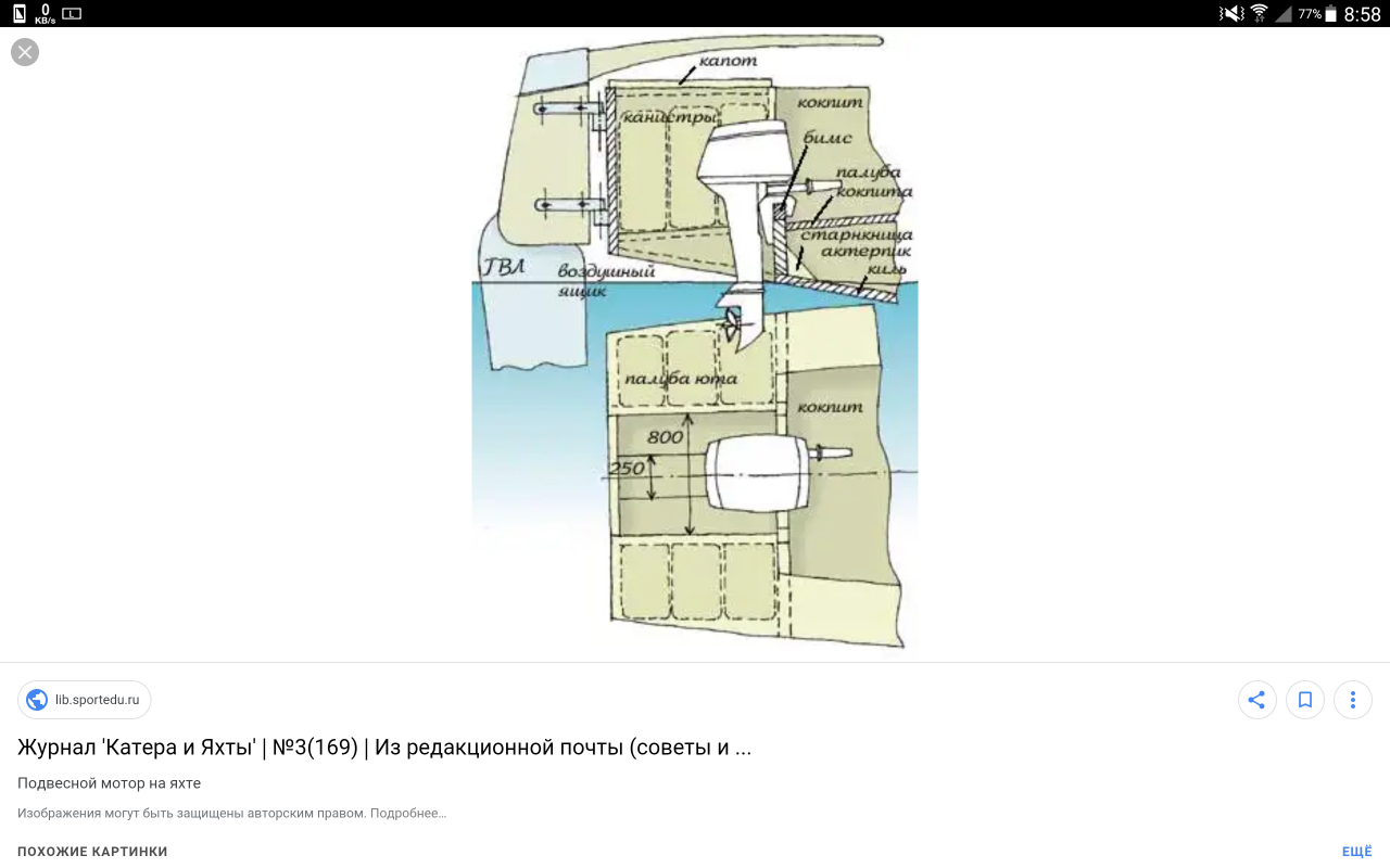

По теме - то, что выше советовали практически идеальный вариант. Я вот про это...
Аналогично можно разместить подвесник на миделе (слева или справа от ДП) с подъёмом, когда не используется.
При таком размещении (на миделе) и волной не зальёт и кавитации винта не будет. Лично я делал бы именно так. Причем, ИМХО ЕПТ, в идеале двигатель со встроенным баком (примерно до 6лс). Сузука 4т мощностью в шесть кобыл точно существует...
Двигатель же используется только в штиль и для маневрирования в стеснённых условиях (либо в ужоснах погодку, но только для того, чтобы не развернуло бортом к волне и, если честно, плавучий якорь с этим збс справится и без двигателя).
Вопрос соединения ветерка и ламбоджини скорее технический. Берёшь и делаешь. Подгонка... притирка... нервы... но всё выполнимо)))
п.с. Про мидель - это условно. Ставят обычно примерно в месте начала подъёма батоксов к корме, но смысл, думаю, ясен
