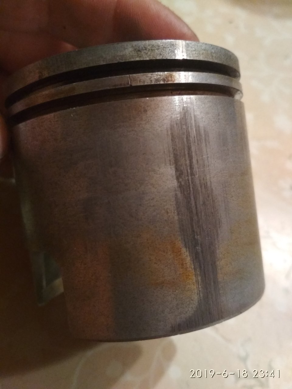

Есть вот такие поршни и соответствующий им блок. Ногтем на поршне эти риски еле ощущаются, как небольшая шершавость. На блоке ощущения чуть сильнее... Утиль? Походят после хонингования? Просто походят?
