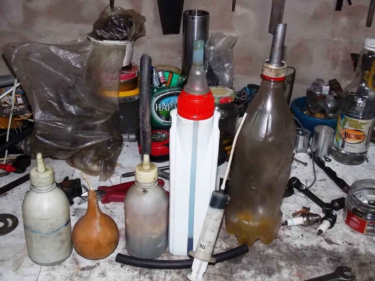

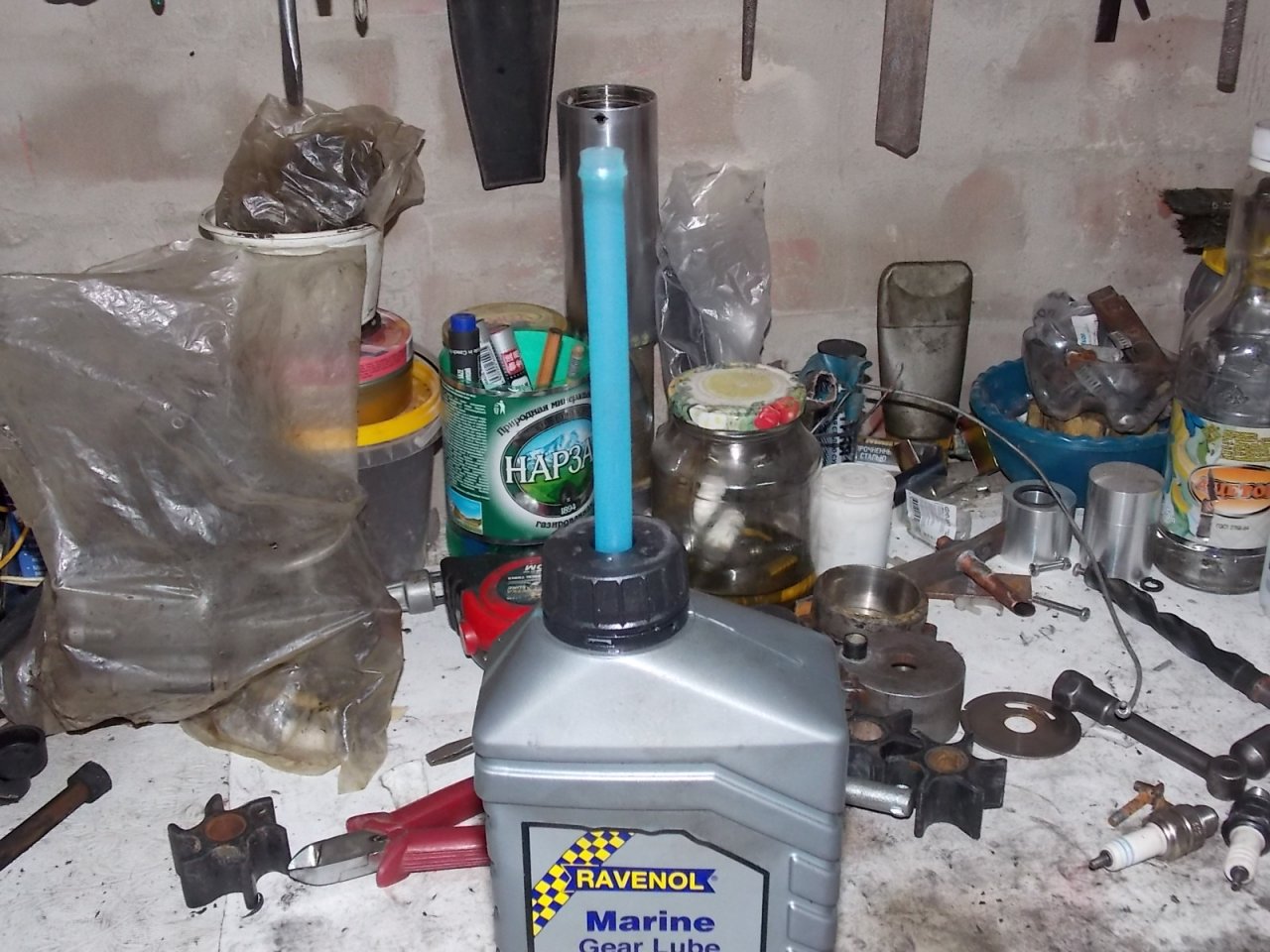

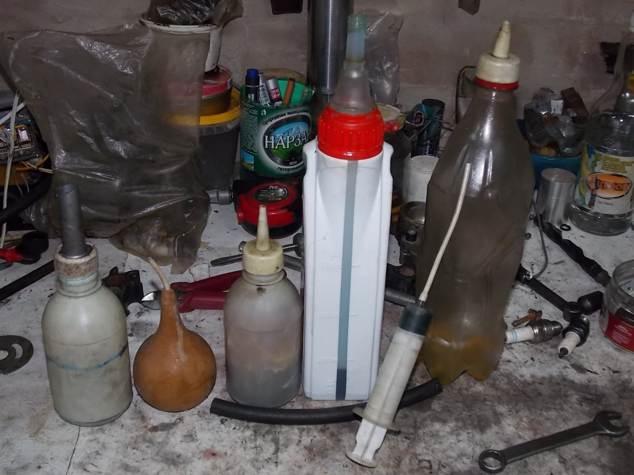

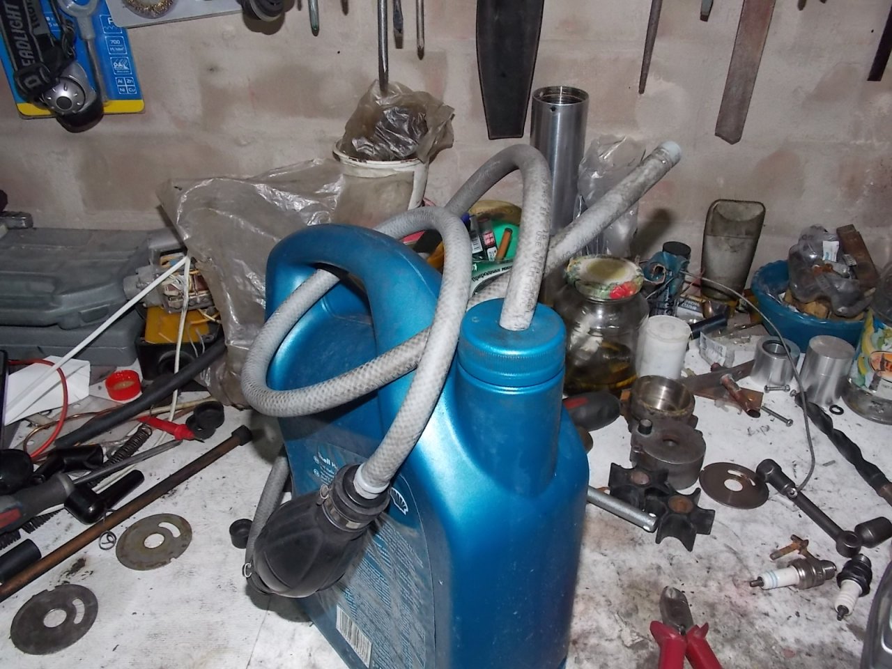

Можете посоветовать инструмент которым проще всего будет сделать? Мотор у меня HDX 3,6.
Стоит немного проявить творческую фантазию, как тут же появится вот такая не хитрая коллекция инструментов, с помощью которой можно влить масло куда угодно.
146712146713146714146715
Посмотреть вложение 146712Посмотреть вложение 146713Посмотреть вложение 146714Посмотреть вложение 146715

Особенно универсально второе слева приспособление...

Наконец раскрыта тайна! Андрей, так ты у нас уролого-проктолог? Ни в жизнь не догадался.:):jokingly::good:
