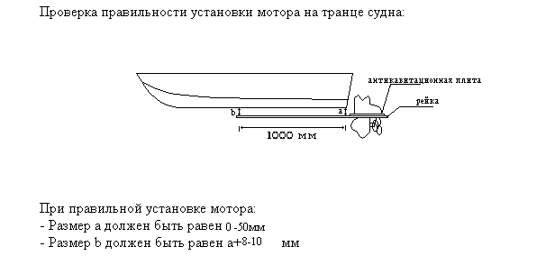

Посмотри расстояние от киля лодки, до кавитационной плиты на моторе, более менее будет понятно по навеске.
905
Вроде как не хватает скорости. Вдвоем, 60л. бенза, без лыж скорость ~45-50 км/ч по GPS.
Скорость вроде бы нормальная для Х-50, она всё таки слабенькая, 808куб.см. всего, хотя и редукция 1:2.
А что с навеской может быть не так.
Проверь на всякий случай как установлена АнтиКавитационная плита относительно киля лодки.
Максимум по скорости обычно достигается установкой её "вровень" или даже "чуть выше"(как правило со стальным винтом или "люминем" с развитыми интерцепторами на лопастях) - всё зависит от килеватости и нюансов конструкции днища лодки.
Как-то так вобщем.

Вопрос - киль где мерять, на транце? или как то по другому?
905
Да, на транце. Приложи что нибуть "прямое" к АКП, уголок, линейку или правило и замерь напротив урЕза транца.

так и сделал ~ 3,3см
Много. От 0 до 2,5см. максимум.
У меня Джоник висел на 4,5см. ниже - лодка не ехала и бенз хавал как не в себя.
Я б вровень вывесил для начала, а там уж по поведению лодки. Если будет завоздушиваться винт при манёврах - опустишь на одно отверстие в подвеске.

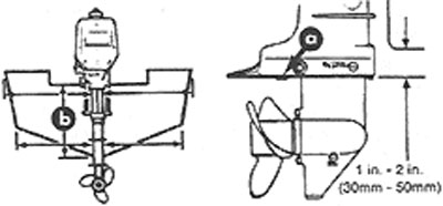

905
Еще вопрос - как правильно установить мотор триммером для замера?
146387
Т.е. на расстоянии метра от транца , от правила до киля должно быть8-10мм.. Эт если "вноль" установишь.
p/s/ Правильный "угол атаки" приблизительно считается равным 5град.
